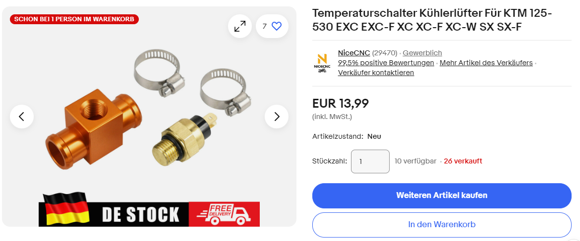

  2. Hallo Duc24, ich mache ein Bild, und schicke Dir dann auch den Eb.... Link zu. PS: Ich war jetzt 6 Tage mit der Maschine in Italien, und ich war froh, dass ich es eingebaut hatte! Gruß, Carsten
  3. Hallo Leute, nachdem ich nun meine "neue" St2 das erste mal bei höheren Aussentemperaturen bewegt habe stellte ich fest, das der Lüfter erst bei etwa 105°C ausprang. Da diesen Sommer auch noch nach Italien fahre, ist mir 105°C einfach zu hoch. Aus dem Grund habe ich in den Zulaufschlauch des Kühlers einen zusätzlichen Temperaturschalter eingesetzt, der den Lüfter jetzt bei 85°C einschaltet, und bei 79°C geht der Lüfter wieder aus. 🙂 Gruß, Carsten Schäfer
