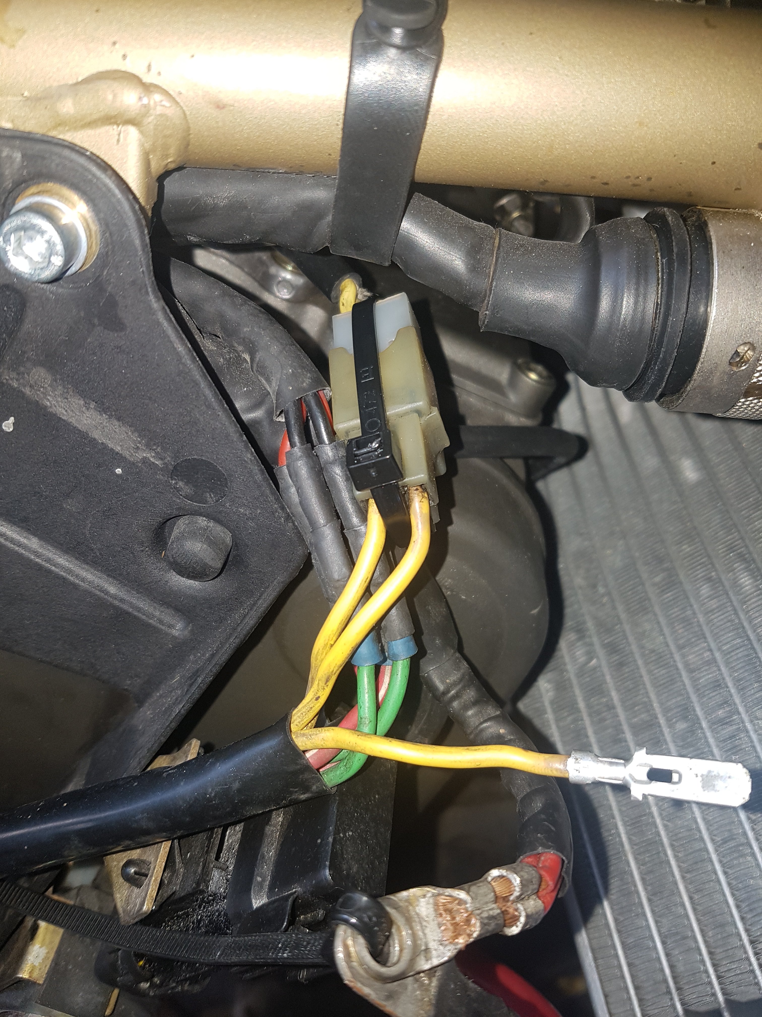

  2. Ist es dann egal welches der beiden Kabel von der lima man an welches des ladereglers steckt? Weiss noch jemand was zu dem wasserüberlaufbehälter zwischen den Zylindern? Kann es sein das es die bei der 996 sps nicht gab? Ich finde ums verrecken keine fehlenden Leitungen.mein Ausgleichsbehälter ist unterm Zündschloss direkt vorm Tank
  3. Habe den 2poligen Stecker der Lima jetzt mit dem 3poligen des ladereglers verbunden und mit Kabelbinder fixiert, ist das korrekt so oder muss man was beachten welches Kabel wohin muss? Net das es rauchst sobald ich den Motor anmache? Das dritte Kabel bleibt dann blank ja? Anscheind gibt es ja limas mit 2 und 3 Kabeln habe ich gesehen Ist die Kabelverlegung über dem Motorblock korrekt oder wird das anderswo durchgeführt?

  5. Dann kann es ja nur Masse sein. Am laderegler ist aber kein Anschluss, Anscheinend habe ich ja einen anderen/besseren verbaut.... Entfällt das Dann evtl? Und ist das ein 1poliger amp Anschluss an deinem laderegler?
  6. Finde auf ebay nirgends diesen behälter... Wo gibt's den alternativ? Außer beim freundlichen... Würde aufgrund der aktuellen Lage lieber online bestellen... Bzgl laderegler / Lima Stecker : mit den beiden Aussen liegenden gelben Kabeln meinst du vom laderegler aus gesehen, richtig? Der 1polige amp kommt aus dem seitenkabelbaum (welcher zu den 3x Relais neben der Batterie führt) des hauptkabelbaums... Hoffe das hilft weiter

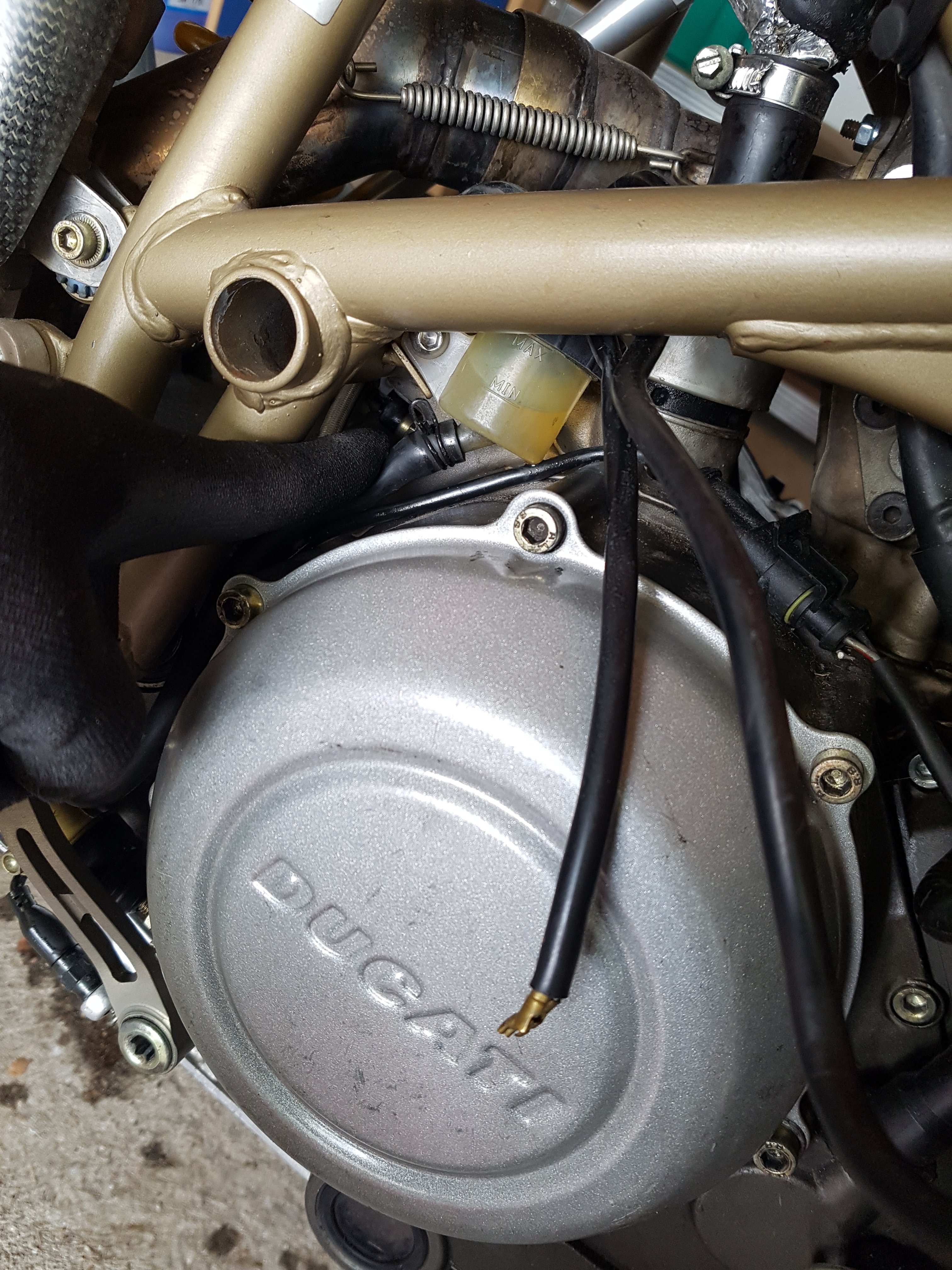

  7. Erstmal vielen Dank für die Antworten Zu 1) leerlaufsensor: mit den Relais am hauptkabelbaum meinst du ja sicher die drei Stück die links neben der Batterie sitzen? Von der Kabellänge wäre das auch der logische Ort, aber da ist nichts wo ich das einstecken könnte. Zudem sehen meine Kabel so aus als ob die aus dem Stecker gezogen/gerissen wurden... Zu 2) der öldruckschalter ist angeschlossen allerdings würde der freie Stecker da auch passen. Der momentan angeschlossene amp Stecker hat die kabelfarbe gelb/grün, der nicht belegte ist gelb/weiss. Die rechte Zündspule ist belegt mit einem 2poligen Stecker... Wo gehört jetzt nur der 1polige freie Stecker aus hin?? Zu 3) das Kabel das von der Lima kommt sieht nicht so aus als wäre da eins abgezwickt worden, soll ich das dann einfach so verbinden wie auf meinem bild (natürlich mit vernünftigem Stecker, habs nur mal reingesteckt zur Veranschaulichung? 4) gefunden und draufgesteckt. Punkt erledigt. Zum wasserüberlaufbehälter zwischen den zylindern: wie sieht der denn aus? Finde keine freien Wasserschläuche... Habe aber einen Ausgleichsbehälter unterm Zündschloss... Meinst du den? Danke für den Tipp mit dem Bolzen für das batteriefach, habs korrigiert
  8. Hallo allerseits, ich habe eine 996 SPS gekauft, die nach Neuaufbau des Motors bei Kämna in teilzerlegtem Zustand Ihren Weg in meine Garage fand. Der Vorbesitzer ist Familienvater und Berufstätig und fand nie die Zeit sie selbst fertig zu machen. Ich habe sie weitestgehend zusammen nur bei der Elektrik benötige ich die Hilfe eines Experten. Anbei einige Fotos und die Frage wo kommen welche Stecker drauf? Ihm dankt!
