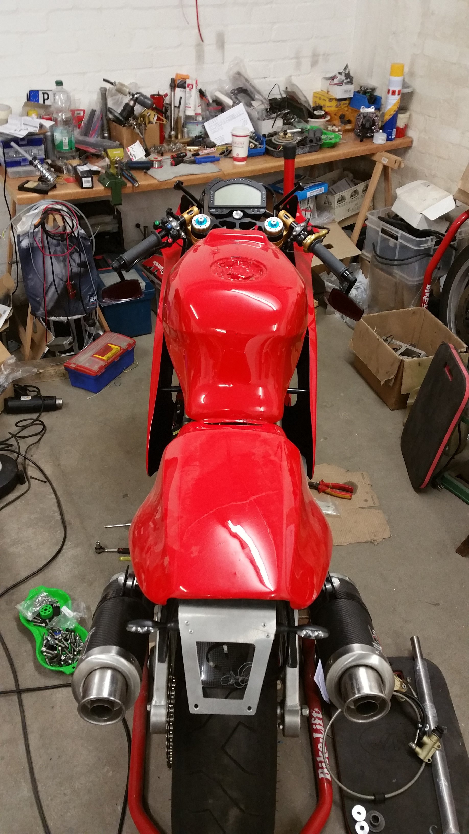

  • Beruf

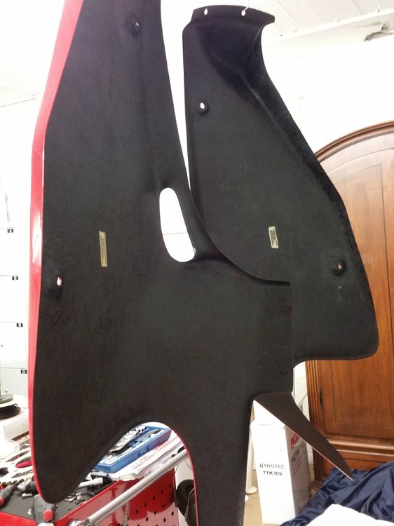

    kfz-electriker
Kico's Achievements
  • Week One Done

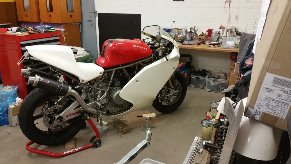

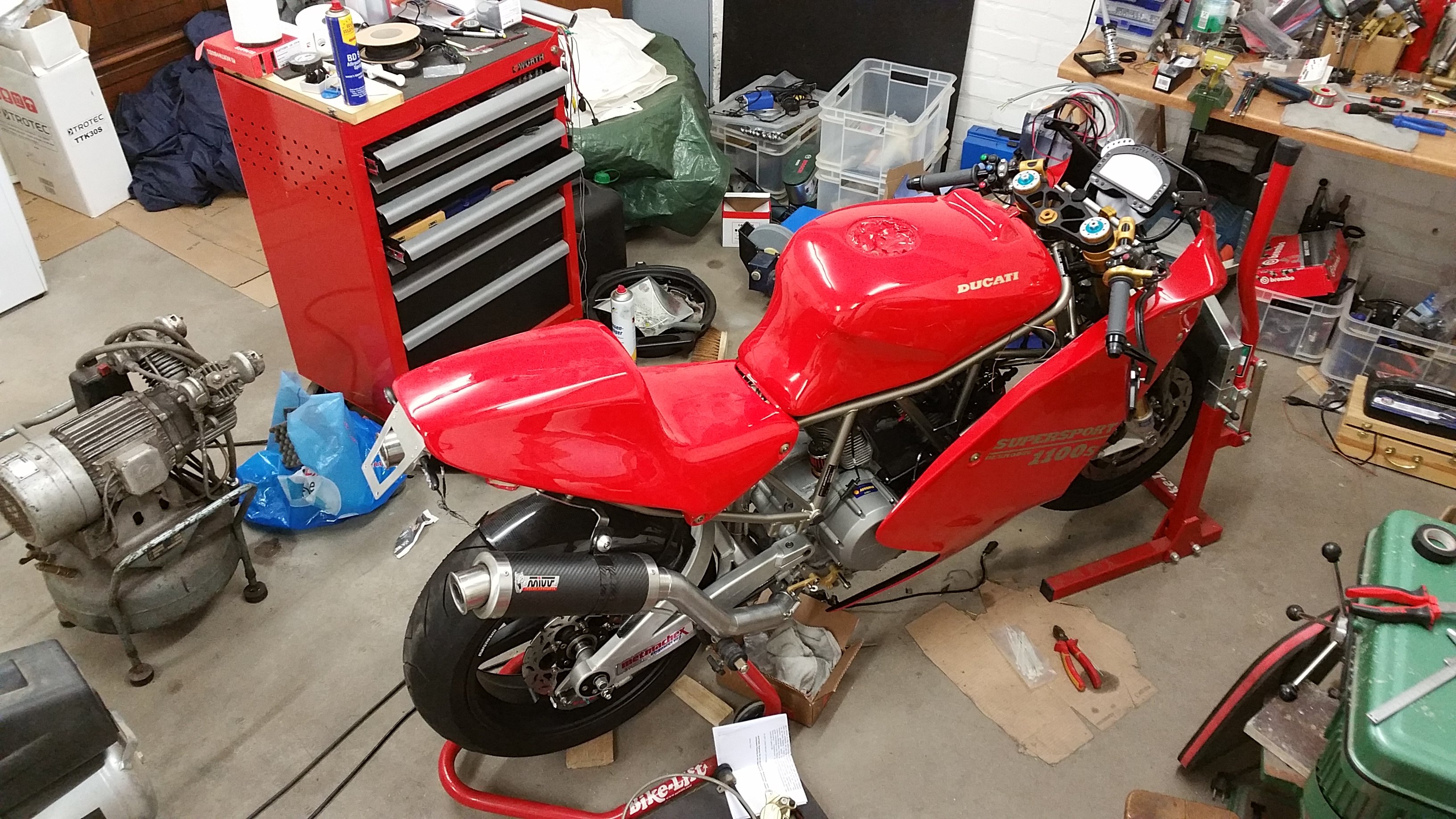

  1. Moin Moin ich habe mich entscheiden sie in Einzelteile zur verkaufen Die Ducati verbildet mich gerade an schelte Zeiten wenn ihr was haben wollt guck in der liste und bilde und mach mir ein preis Vorschlag ich werde dann ein Kumpel das Er dann die teile für mich zerlegt. Schönen Abend und ein wunderschöne Wochenende wünsche ich euch

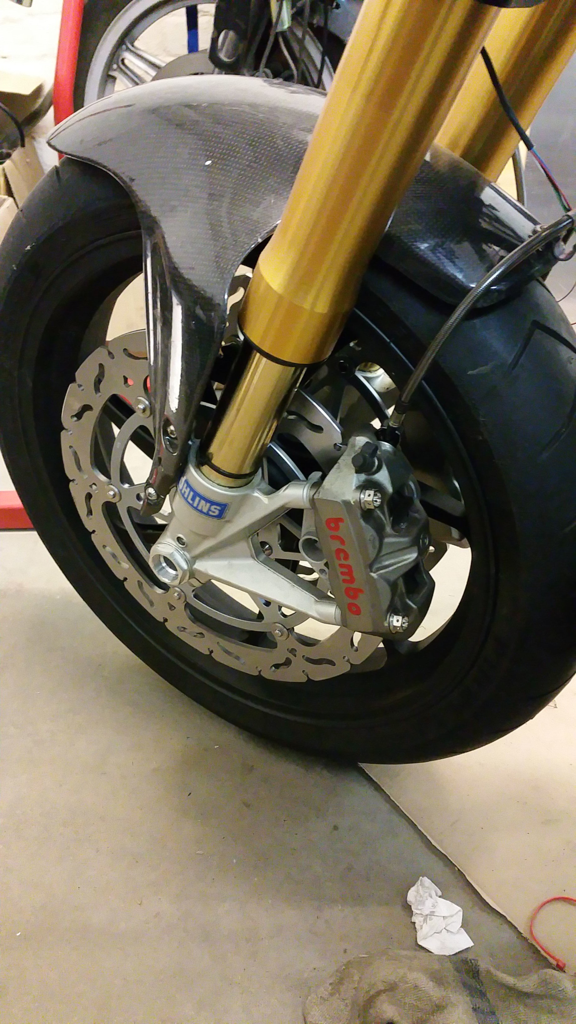

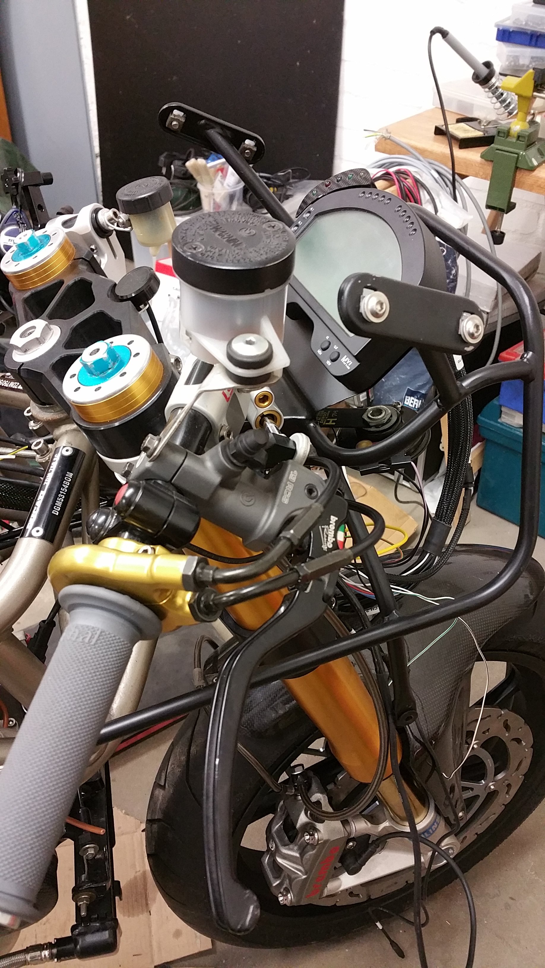

  3. Moin Moin. Das siet nur so aus die haben genügt platz, da der bremspumpe ein eigener brems halter obendrauf hat, natürlich muss man andere Befestigung schrauben benutzen Der vordere war tricky. Bein mir sind alle aus Titan, LG Kico. Danke für die Kraft,

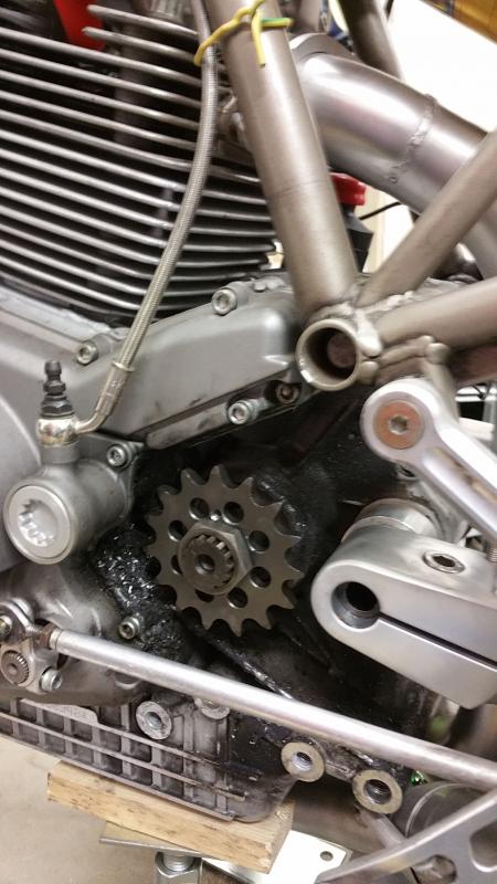

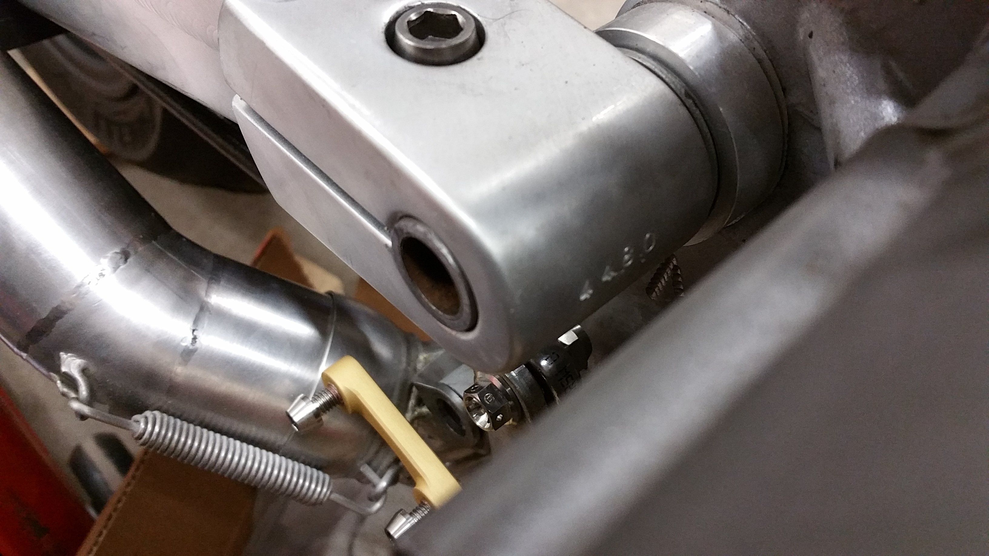

  6. Hier sieht man das, am Motor gepresst und ihnen die nadellager
  7. Moin Moin Sind press Stücke angefertigt worden Die Idee hate ich von Ducat KAMNA

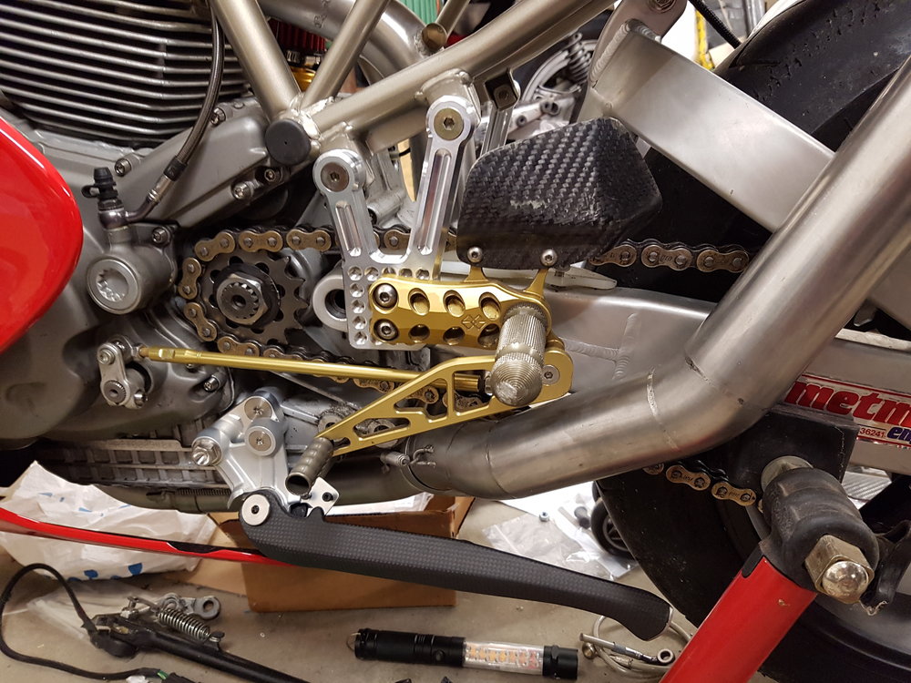

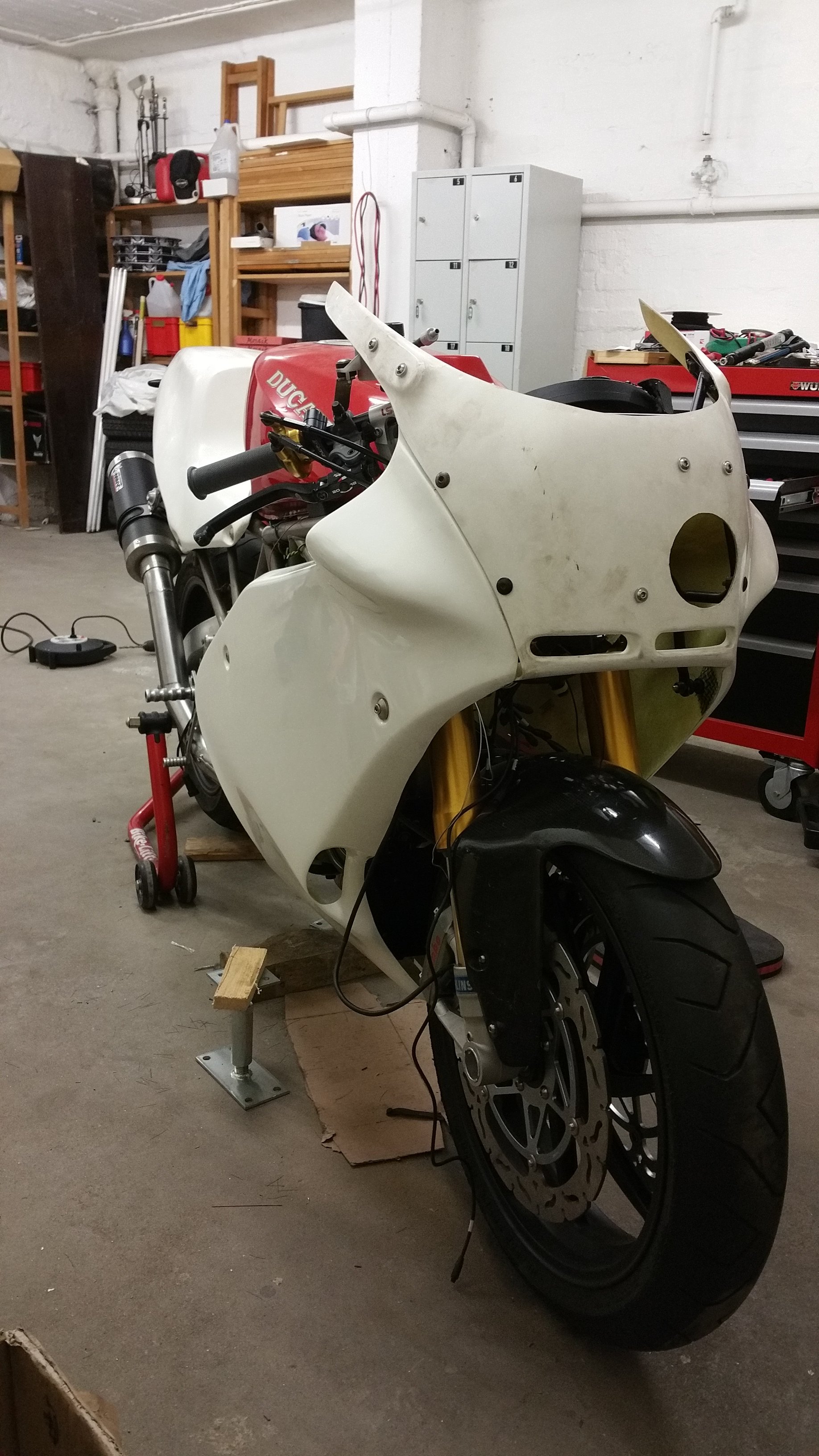

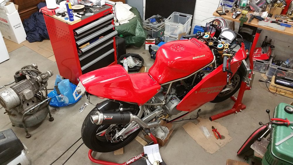

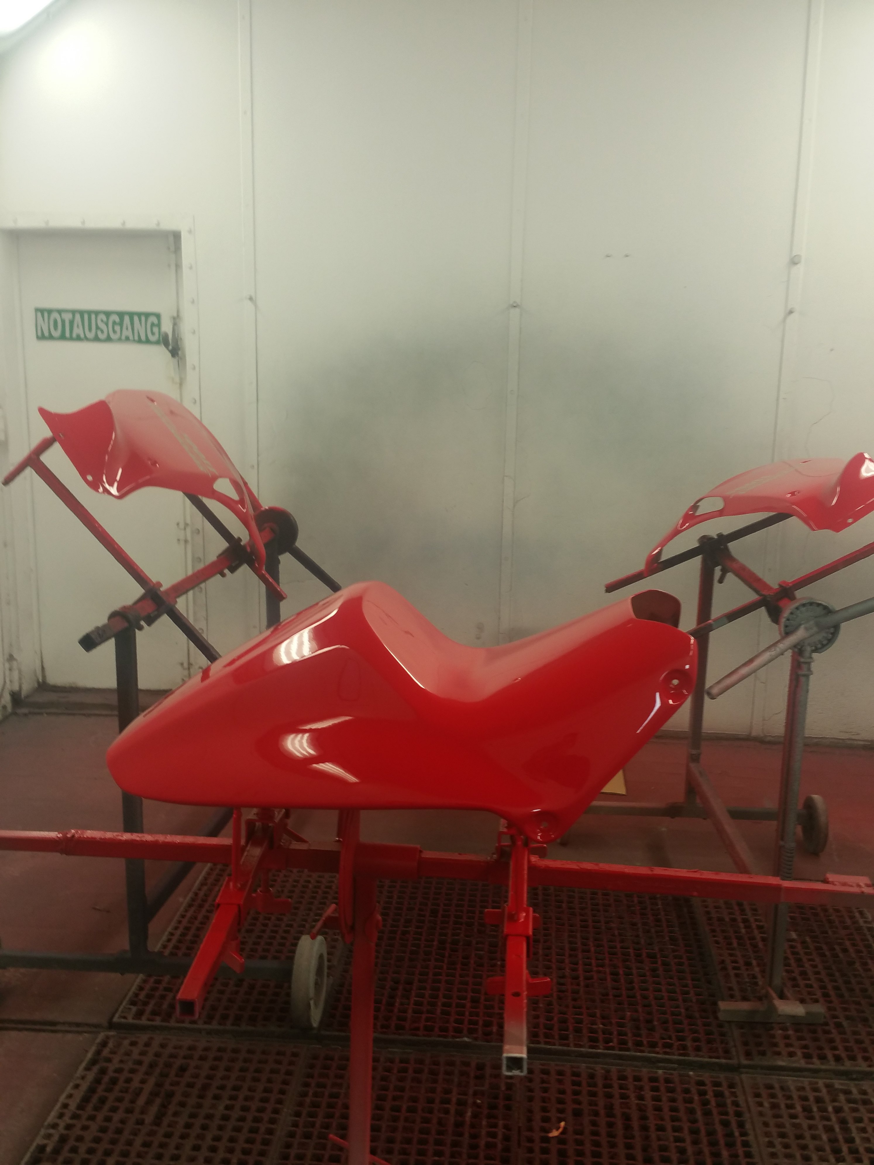

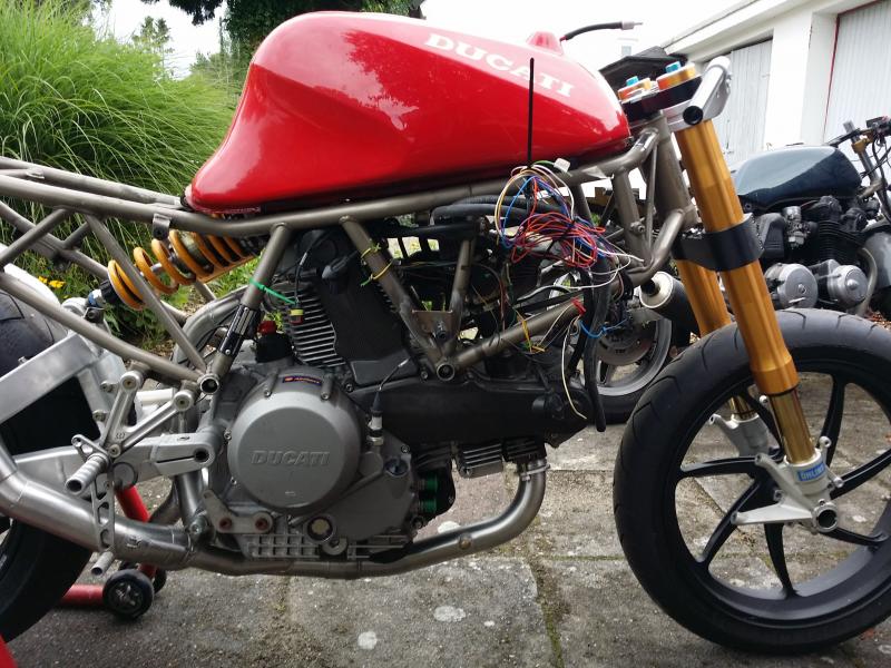

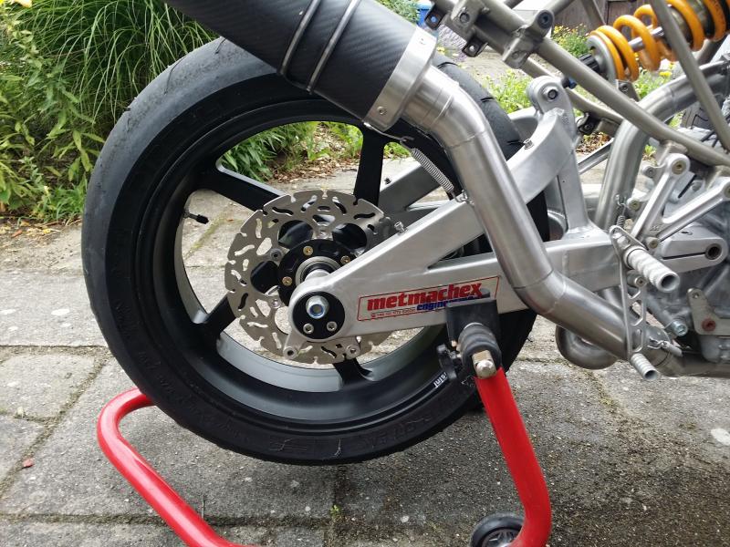

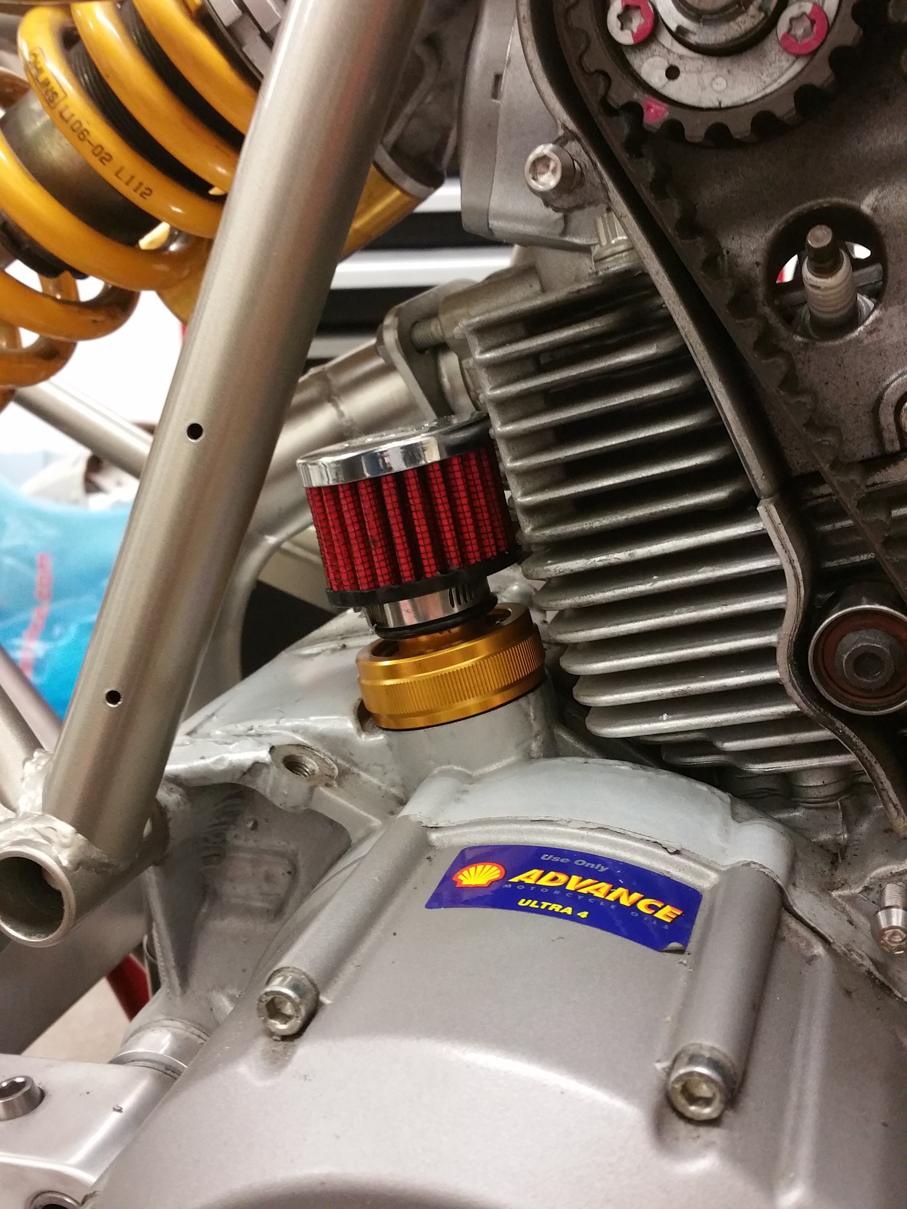

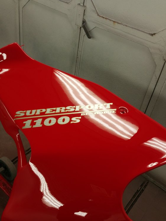

  8. Ein kleiner überblick war dran ist Ducati SS 1100 sRennverkleidung neu lackiertTank auch neu lackiertAIM MXL Strada tachoAIM GPS ModulAIM USB ModulÖhlins Gabel aus 1198 SÖhlins federbein aus 1000 SSÖhlins lenkungsdämpferBrembo monoblocksBrembo CNC hintenBrembo RCS 16 radial kupplungspumpeBrembo RCS 19 radial BremspumpeBrembo FernverstellerCNC Kurzhubgasgriff aus Ergal drei unterschiedlichen ÜbersetzungenGP SchalterStahlflex LeitungLSL LenkerCNC Special gabel brukerMivv Auspuff anlageTangentialkrümmer EdelstahlK&N offene LuftfilterAlu VorderachseTitan HinterachseKettenSatz (Umbau auf 525 , ergal Ritzel und Ritzel erleichtertGilles Fußrastenanlage CNC gefräste AluminiumTitan MotorbolzenÖlkühler aus 1198Carbon seiten stenden aus der PanigaleCNC ÖleinfülldeckelCNC Lichtmaschine Abdeckung KappeCNC Nockenwellen DeckelCNC MotorentlüfterCNC ZahnriemenabdeckungTRW Lucas 320er Bremsscheiben vorne neuTRW Lucas Bremsscheibe hintenExzenterschwinge von MetmacherMarchesini geschmiedete alu Felge 3,5 “ vorneMarchesini geschmiedete alu Felge 5,75 “ hintenVorderradabdeckung Carbon musste neu lackiert werdenHinterradabdeckung CarbonIgnijet Steuergerät Frei ProgrammierbarFast alle Schrauben aus TitanInklusiv Laptop mit Steuergerät und Aim software
  9. Moin Moin Männners Ich war sehr langer nicht hier, ich muss Leider mitteilen das ich von meiner geliebte trenne muss, 😰 Oktober 2018 bin krank geworden und jetzt in Frührente, und Krankheit bedingt kann ich die nicht fertig stellen, ich bin am überlegen ob ich sie in Einzel teile verkaufe, ich schaffe es aber körperlich nicht und ich bringe es nicht übers Hertz. Vielleicht einer von euch hat Interesse oder kennt ihr jemand die so ein Schönheit 🥰 sucht. Hier noch ein par aktuelle Bilder.

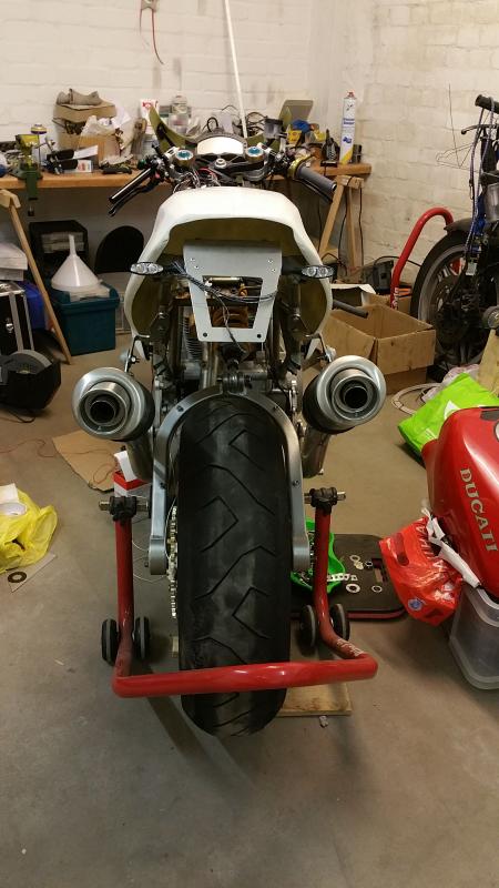

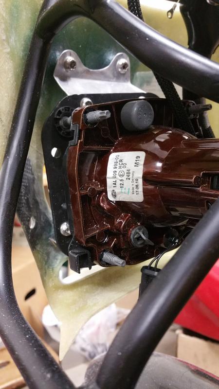

  10. ich Haber ein neue Nummernschild Halter gebaut etwas kleinern und die kellermann leuchten eingebaut ist Blinker Schlusslicht und Bremslicht in ein langsam wirt was mit den kabel Salat ich habe einer M unit von motogadget verbaut erleichte die ganze elektrokram und ist einer Alarmanlage on board

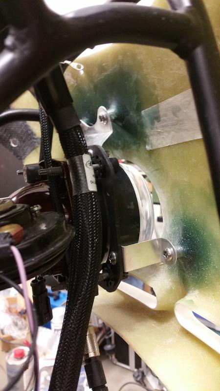

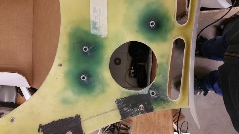

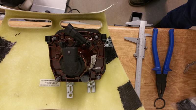

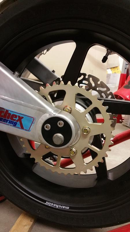

  11. Haber Alu einziehemutten einlaminiert um den Lampen Halter festmachen lampenträger Vorbereitung Der Scheinwerfer ist ein H7 für ablend - und fernlicht arbeitet mit einer klapper der ausgeblendet wie beim fernlicht Ergal Kettenblatt, und erleichterte Ritzel mit Titan mutter 520 Teilung

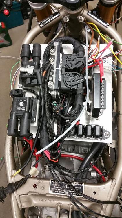

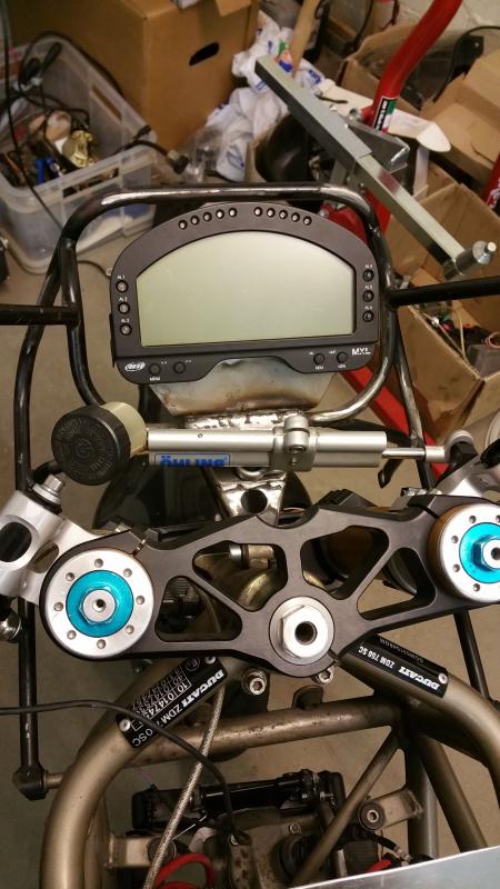

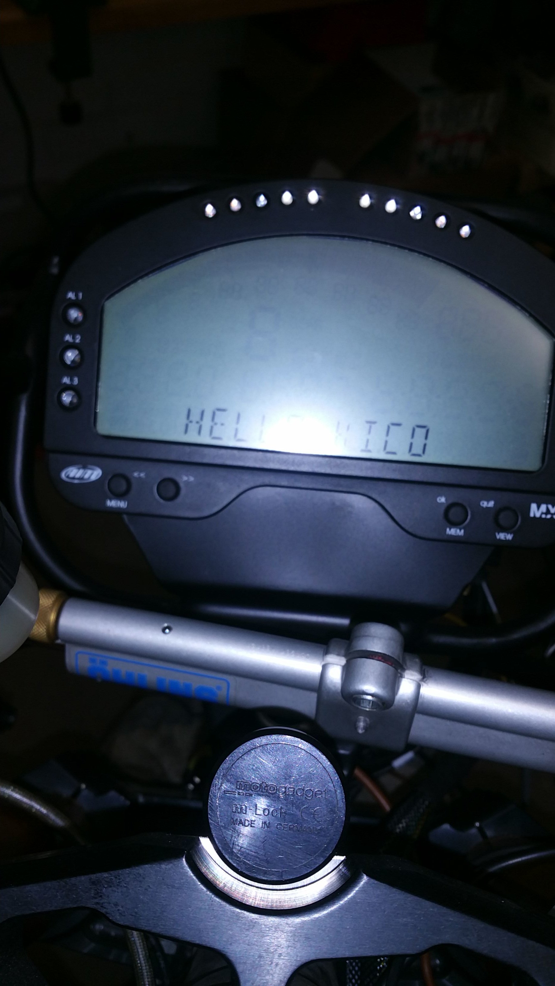

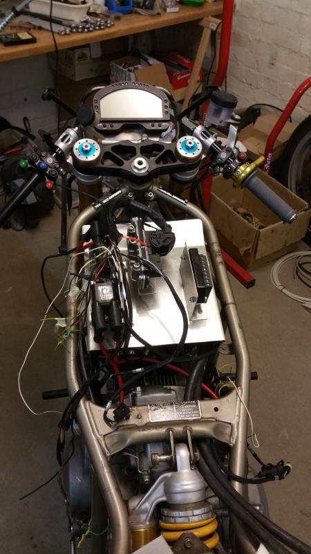

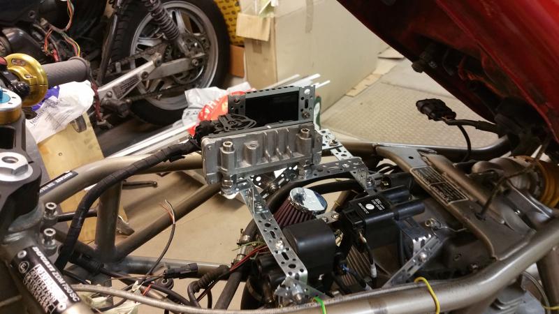

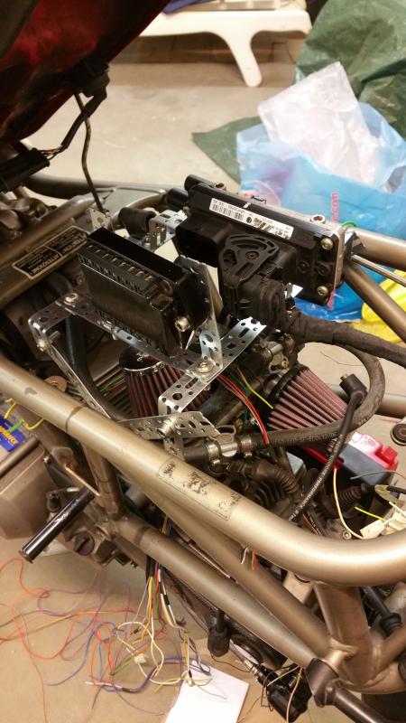

  12. ich habe der Tacho Geweih geendet... so kommt der AIM mehr zur Geltung und dann auch gleich die Aufnahme für den Öhlins lenkungsdämpfer fertig gemacht nach den umbau der Tacho Geweih, habe ich mich Entschieden die ganze Elektrik an den platz der Luftfilterkasten zur platzieren ... erste versuche um den platz von jede Komponente zur bestimmen Dann habe eine Alu platte angefertigt um das ganze zur befestigen

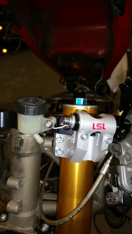

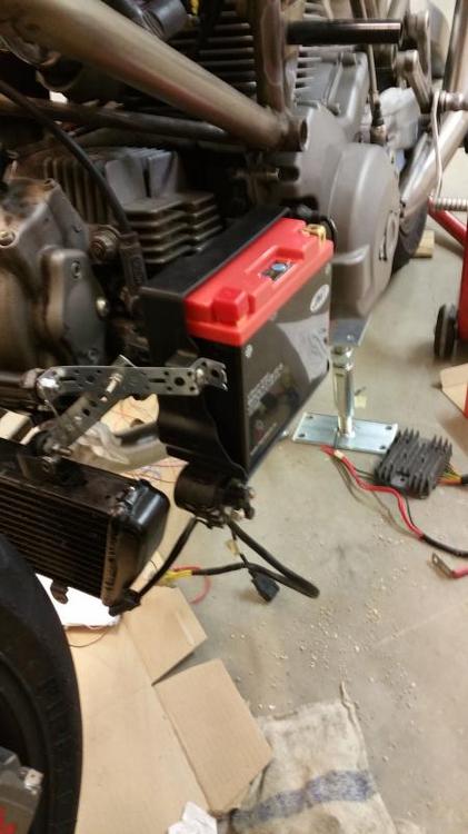

  13. endlich in die neu bleibe anpassen der Batterie Halter schön leicht die Lithium Ion LSL Lenker versuche minimalistic zur bleiben mit den Bremsflüssigkeit behehlter zur Bleiben aber gefehlt es mir noch nicht ganz

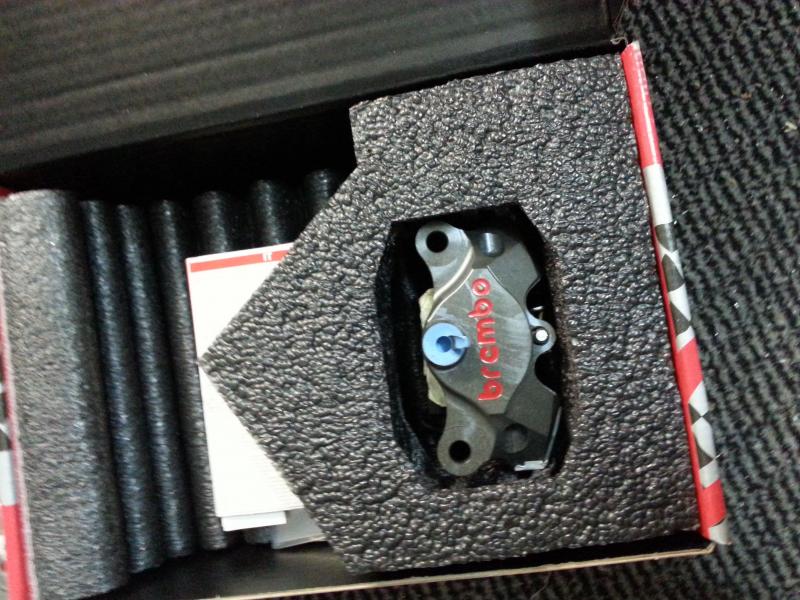

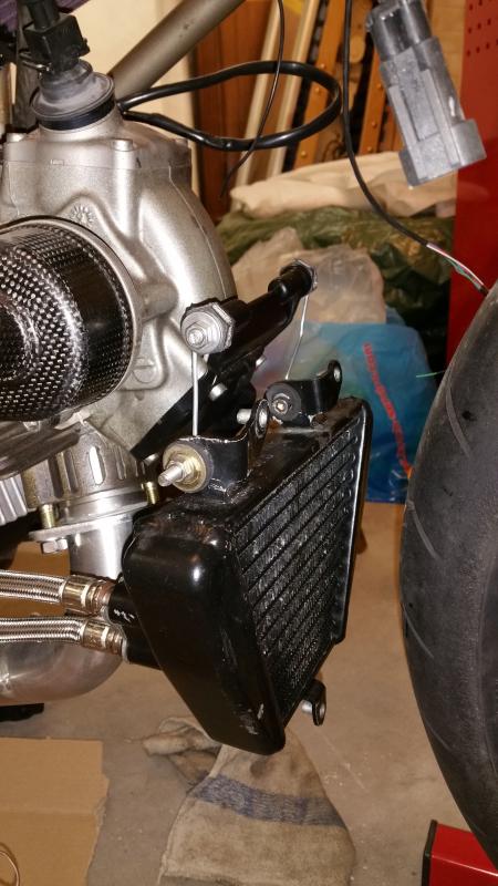

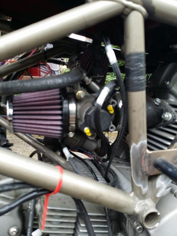

  14. Dann letztes frühling war es so weit mit mir..... und habe sie abgeholt und ein neue heim für sie gesucht habe nach einen angemessene hintere bremse gesucht und dieser fand ich würdig ich habe fiel experimentiert mit den Luftfilterkasten .. hin und her und die K&N ist der beste Kompromiss ups ein Öl Kuller brauche ich auch

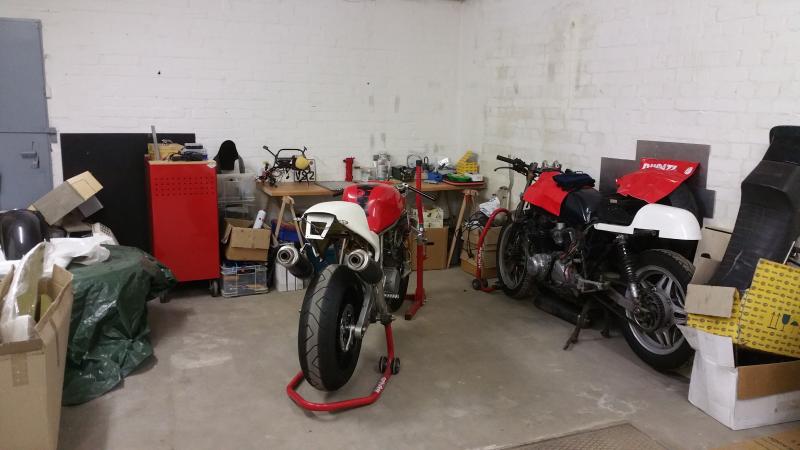

  15. Dann passiert es ich musste weg un die Maschine aus den Keller raus ... die ist beim freund in die Garage untergekommen das war sommer 2013 ich habe oft an sie gedacht und mich gefragt ob sie gut geht .......
