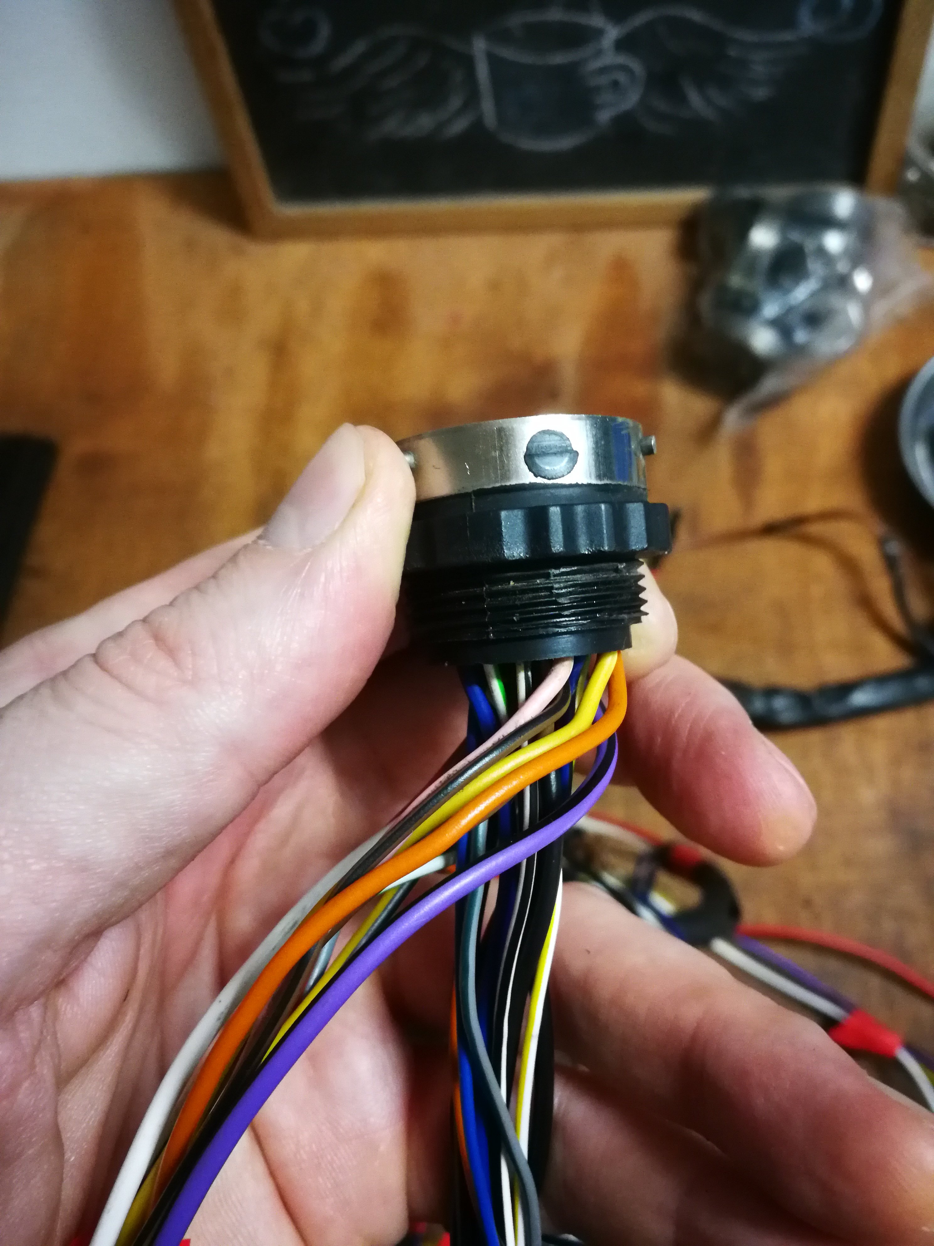

Moin,
Bin gerade daran meinen Kabelbaum zu strippe.
Weiss einer wie man die Pins (sowohl männl. als auch weibl.) heraus bekommt.
Ich sehe nirgends irgend etwas zum entriegeln.
Danke und Grüße
Kim

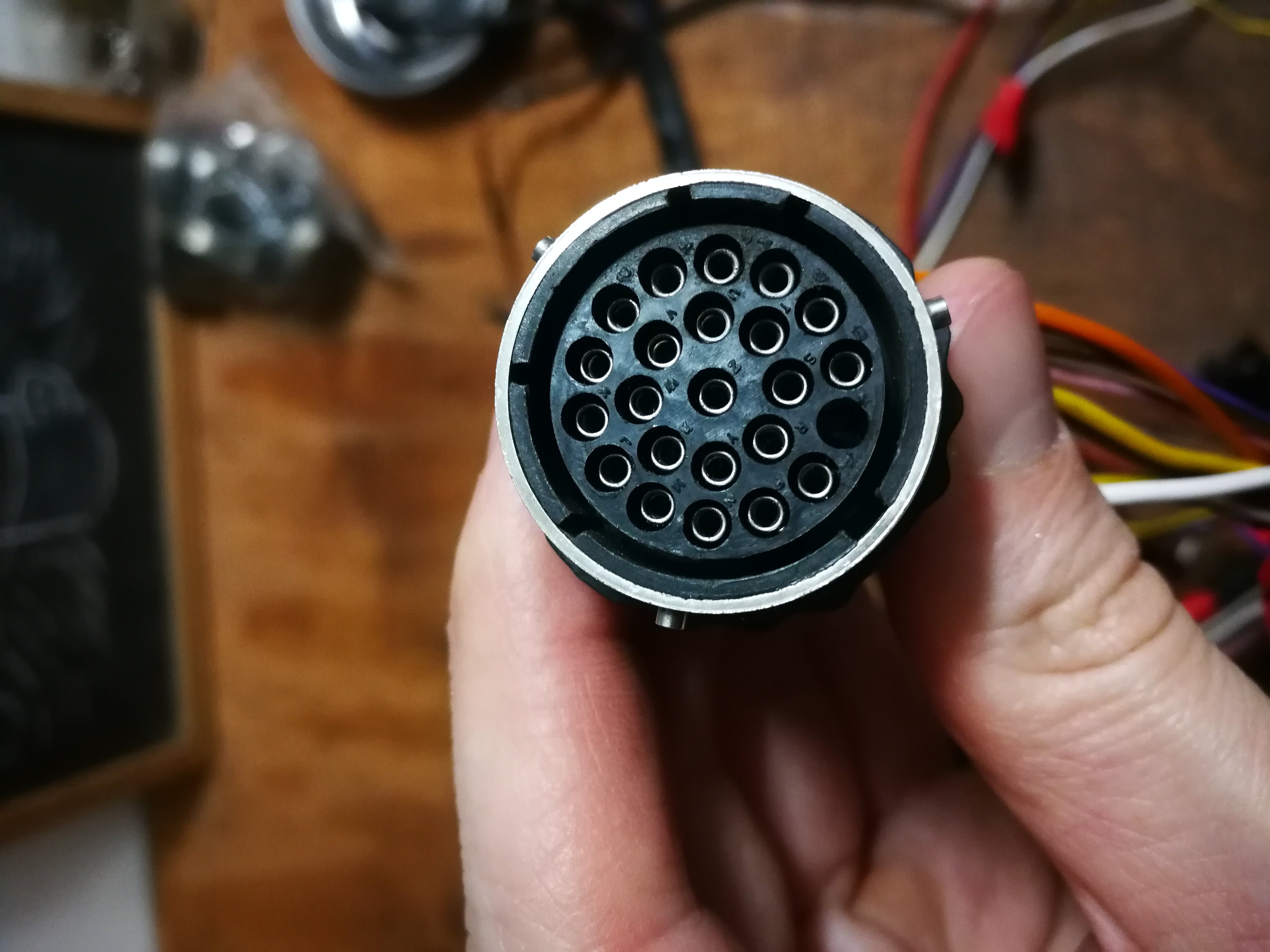

Hallo danke,
das es Spezialwerkzeuge zum auspinnen gibt ist mir klar.
Dachten, man könnte sich mit etwas anderem behelfen.
Hast du vielleicht ein Bild vom passenden Werkzeug, oder eine Bezeichnung.

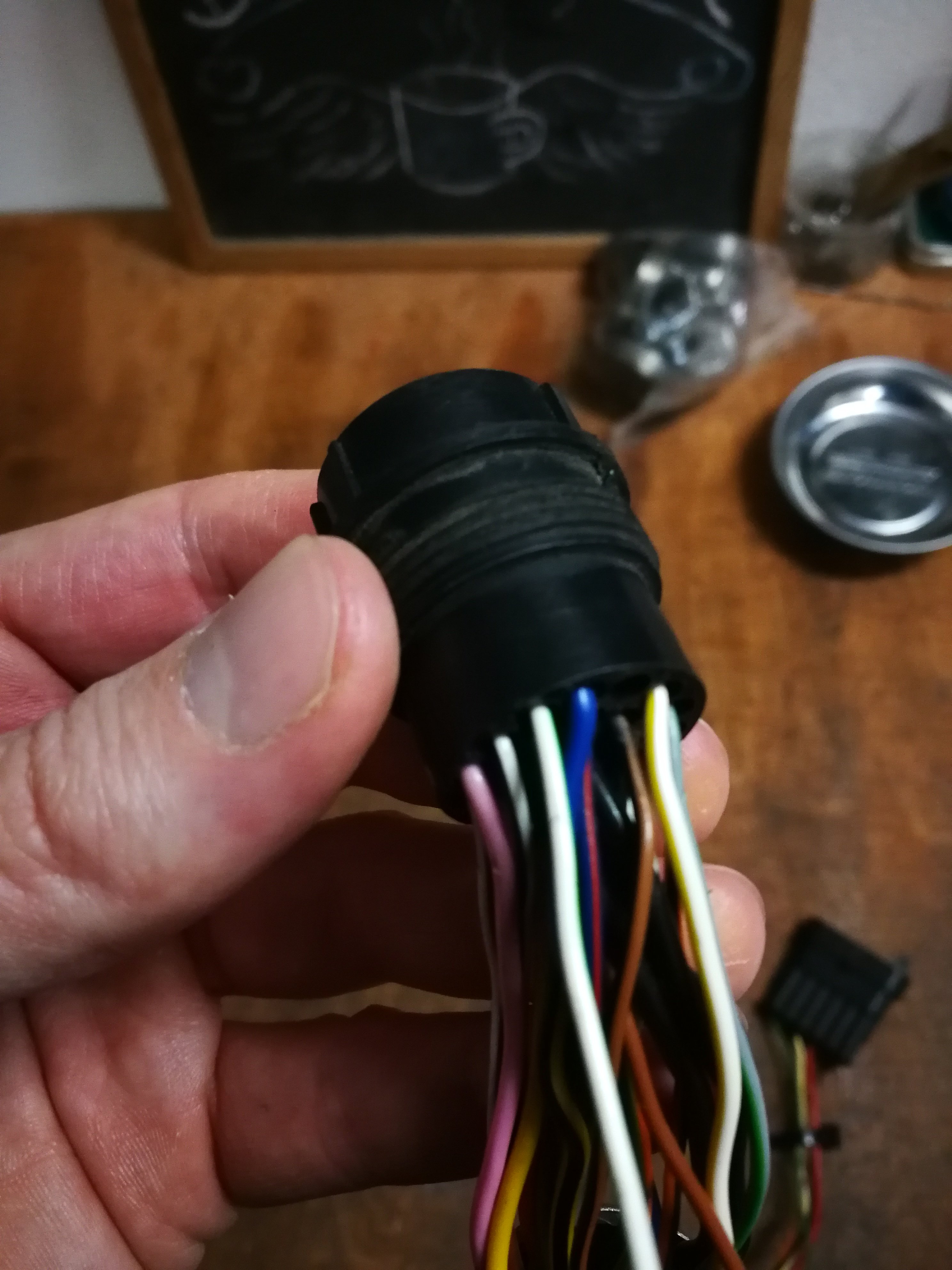

also ich möchte auch noch ein bisschen zur Auflösung beitragen.
Ich hab mir für 10 Euro ein Auspinn-Set bei Ebay gekauft (52 teilig).
Das muss für die eine Anwendung reichen.
Und tatsächlich tat es das.
Mit einem 3mm Auspinnwerkzeug (nicht anderes wie eine 3mm Aderendhülse mit Griff) hat das ganze super funktioniert.
Für die Nachwelt:
Bei KS gibt es nur 2,5 und dann wieder 3,5. Funktioniert also nicht!
Ich bin zwar immer bereit für gutes Werkzeug Geld auszugeben.
Aber für einmal im Leben Stecker auspinnen (vielleicht auch 2 mal im Leben) 20..30€ zu bezahlen...(das dann nicht einmal gepasst hätte) ....Naja🤓

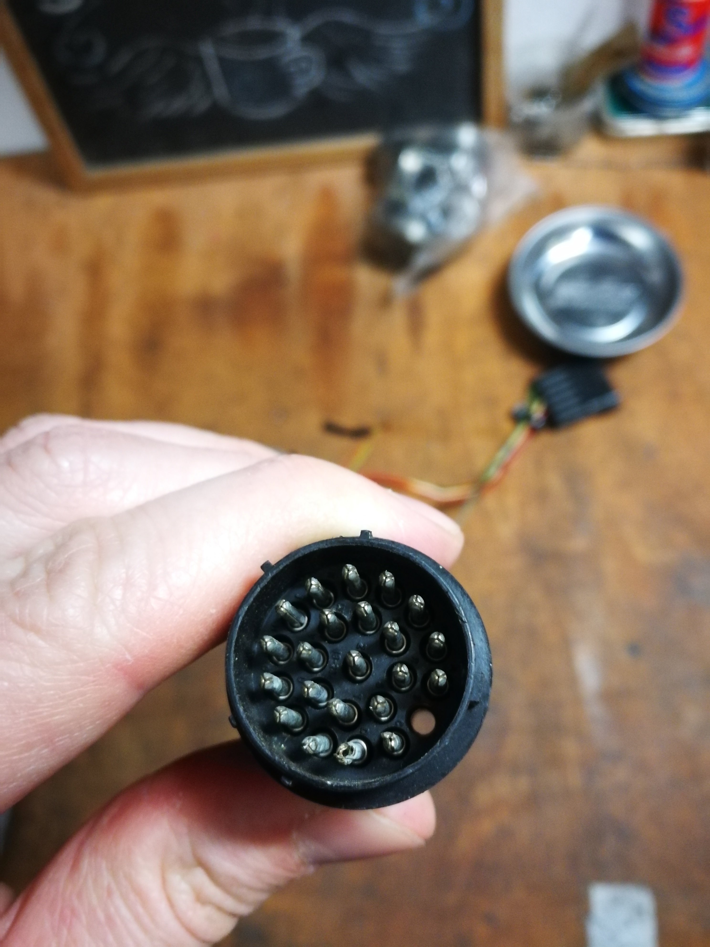

Am 9.12.2022 um 14:31 schrieb ducati_revival:
einfach in Goolge "Ks Tools Entriegelungswerkzeug Für Rundstecker/rundsteckhülsen"
Mir war im übrigen nicht klar welchen Durchmesser ich benötige um den Pin zu entriegeln (ØAußen/ØInnen des Werkzeugs). Vielleicht habe ich mich im Eingangsthread falsch ausgedrückt......
