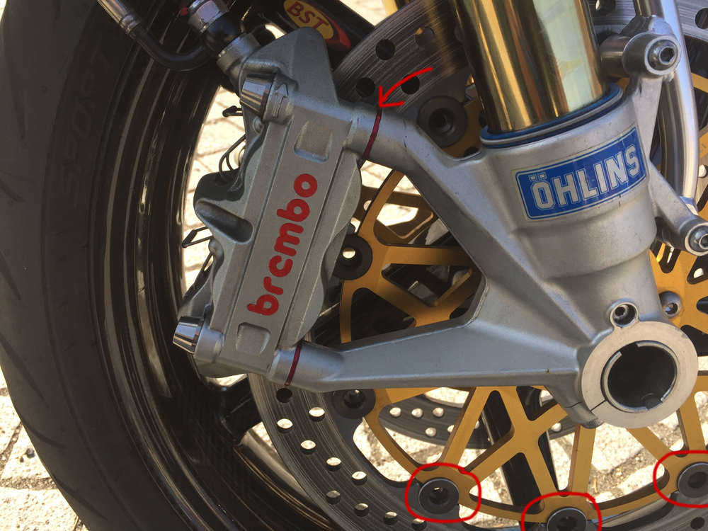

ich habe an meiner Ducati Paul Smart die Monster 1100S Gabel verbaut um radiale Bremssättel verbauen zu können:
1. Öhlins FG 7382 (Monster 1100s)
2. Brembo P4 34/34 radial (Ducati 999r)
3. Brembo High Performance Bremsscheiben
In Kombination mit den OEM Bremsscheiben auf den OEM Speichenfelgen keine Probleme. Bei den High Performance Scheiben haben an einer Scheibe 6 Floater MINIMALST an den Haltern der Bremsbeläge unten an der Bremszange gestreift. Gerade soviel, dass die Eloxalschicht der 6 Floater abgerubbelt wurden. Technisch kein Problem, weil minimal aber optisch nicht sehr schön gerade weil die Bremsscheiben neu waren.
Gelöst habe ich das über 1.5mm M10 Aluscheiben von ProBolt:
https://www.probolt-germany.com/aluminium-washers-m10-20mm-o-d-pk-x-10-7.html
Die betroffenen Floater habe ich im Rahmen eines Gabelservice ausgetauscht:
http://www.telgesparts.de/floater-komplett-fuer-schwimmende-brembo-bremsscheiben-p-1645.html
Dies nur als Tipp an diejenigen die ebenfalls auf eine solche Kombi umrüsten wollen.
Spart 50 Euro für die Floater und einen erneuten Ausbau des Vorderrades und baut gleich ein paar Unterlagsscheiben rein!
