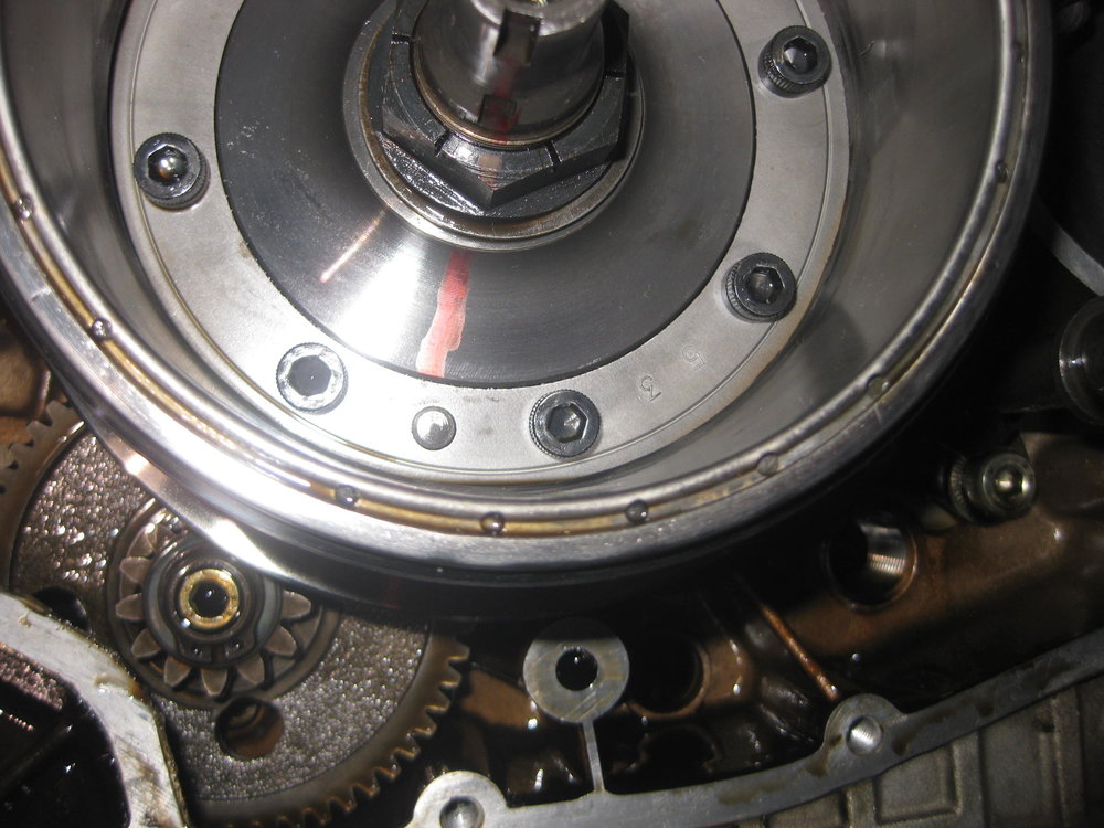

Hallo Ducati-Freunde, habe Gestern mal meine Kupplungs-Beläge ausgebaut und gemessen. Dabei bemerkte ich dass, das Abdeckblech auf dem inneren Kern etwas lose ist, es kann mit 2 Fingern leicht seitlich etwas verschoben werden, ist also nicht durch die Mutter fest-gepresst. Nun die grosse Frage : Ist das bei euch auch so , also normal . Die Mutter davor = ist fest . Gruss an alle Ducati-Freunde

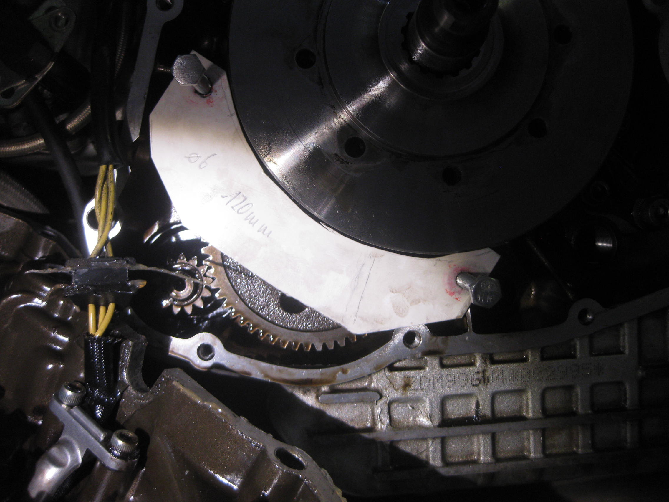

Hallo DUC-Freunde, nochmal ein Zwischenstand : Habe das Blockierwerkzeug selber gebaut. Habe mich dabei für das Blockierwerkzeug "mit Hebel" entschieden, der hier im Foto noch fehlt . Da kommt nun noch 600mm Flacheisen dran. Foto : da habe ich nur nochmal gecheckt, an welche Stelle ich den Hebel anschweisse. Es gibt übrigends Ronden bei "der Bucht" für wenig Geld ( 10 Euro ) . Die sind Laser-geschnitten. Habe eine gekauft . Aussen-D = 190 mm Innen-D = 160mm ( 8mm dick ). Einfach mal unter "Ronde" bei der Bucht suchen. Die sägt man durch ( weniger als die Hälfte , der Rest ist einfach ). Auf dem Foto : Hier ist natürlich das Schwungrad ( Anlasserfreilauf ) NICHT in der richtigen Verzahnungs-Position auf die Kurbelwelle geschoben, das ist für diesen Positions-Versuch auch nicht so wichtig. Nächste Woche kommt das richtige Loctite, die lange 30er Nuss , neue Scheibe mit neuer Mutter und dann .....ordentlich Drehmoment . Dann ist auch das "Klackern" weg , oder halt die Kurbelwelle abgerissen . Gruss DANDUC -

Hallo UXO, Gestern habe ich weiter zerlegt. War einfach. Kein größerer Verschleiss erkennbar . Werde mir ein Blockierwerkzeug bauen , um die Schwungscheibe ( LIMA-Rotor ) zu blockieren. Neue U-Scheibe und neue Mutter muss ich noch bei Ducati kaufen. Hatte da wohl nochmal Glück, dass kein grösserer Schaden entstanden ist . Ich bin mir sicher, dass nun der Motor sein "Klackern" nicht mehr hat. Denn der Rotor hat relativ viel Masse und die kann ganz schön Rappeln. Zum Blockieren nutze ich die 2 dicken Dome im Motor mit einem aufgeschraubten Blockierwerkzeug. ( Im rechten Foto ganz oben im Start-Artikel ) oben , die beiden Dome links neben dem Rotor , die sind sehr dick ). Auf dem anhängenden Foto = die Papp-Schablone, die als Stahlteil dann noch einen aufgeschweissten Zapfen bekommt zum Blockieren bekommt, der in die 10,5mm Bohrung im Rotor-Schwungrad eintaucht . Gruss DANDUC -

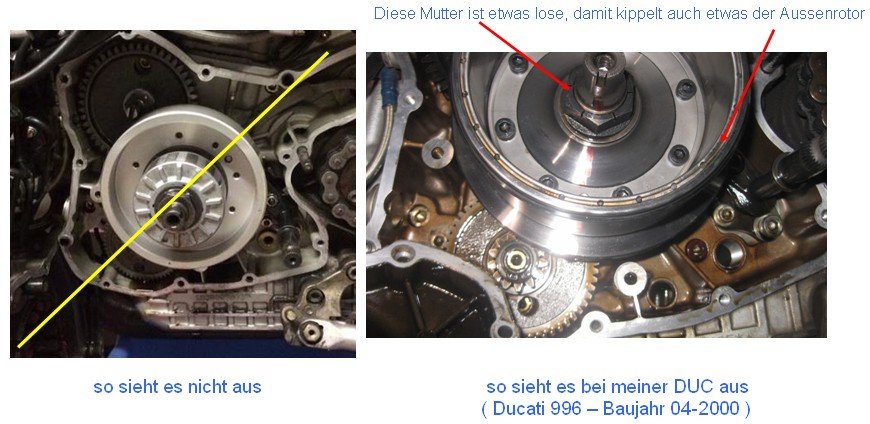

Hallo Uxo, Danke für die Info ! neuere LIMA, sind das dann die Modelle in meinem linken im Foto ? Motoren = gibt es da eine Nummer die ich angeben muss ? -
Hallo Duc-Freunde, Die Saison geht nun langsam zuende für das Jahr 2019. Habe Gestern mal an meiner Duc 996 ( Desmoquattro , aus dem Jahr 2000 ) den Lichtmaschinendeckel abgenommen . ( Grund : leichtes Klackern beim Lauf , nein ist natürlich nicht die Kupplung --- also das ist klar ). Die Lichtmachinenmutter ist etwas lose und damit auch der LIMA-Rotor . Weiter bin ich Gestern noch nicht gekommen. Habe die Mutter also noch nicht entfernt. Es gibt ja diesen Innenrotor mit einer Passfeder ( linkes Foto ) , den habe ich NICHT ! . Sondern einen Aussenrotor (rechtes Foto ) , der natürlich auch eine Muttter hat. Frage 1: Hat meine LIMA ( rechtes Foto ) auch eine Passfeder weiter drinnen zwischen Rotor und Kurbelwelle ? ( Ich vermute nicht ), War weiss das ? Frage 2: ist das im Jahr 2000 so original gewesen ( wie im rechten Foto ) , also ohne diesen Innenrotor verbaut worden ? Falls, ja, warum wurde das dann von Ducati geändert ? Wer kann dazu etwas sagen ? --- vielen Dank vorab --- Gruss Daniel
