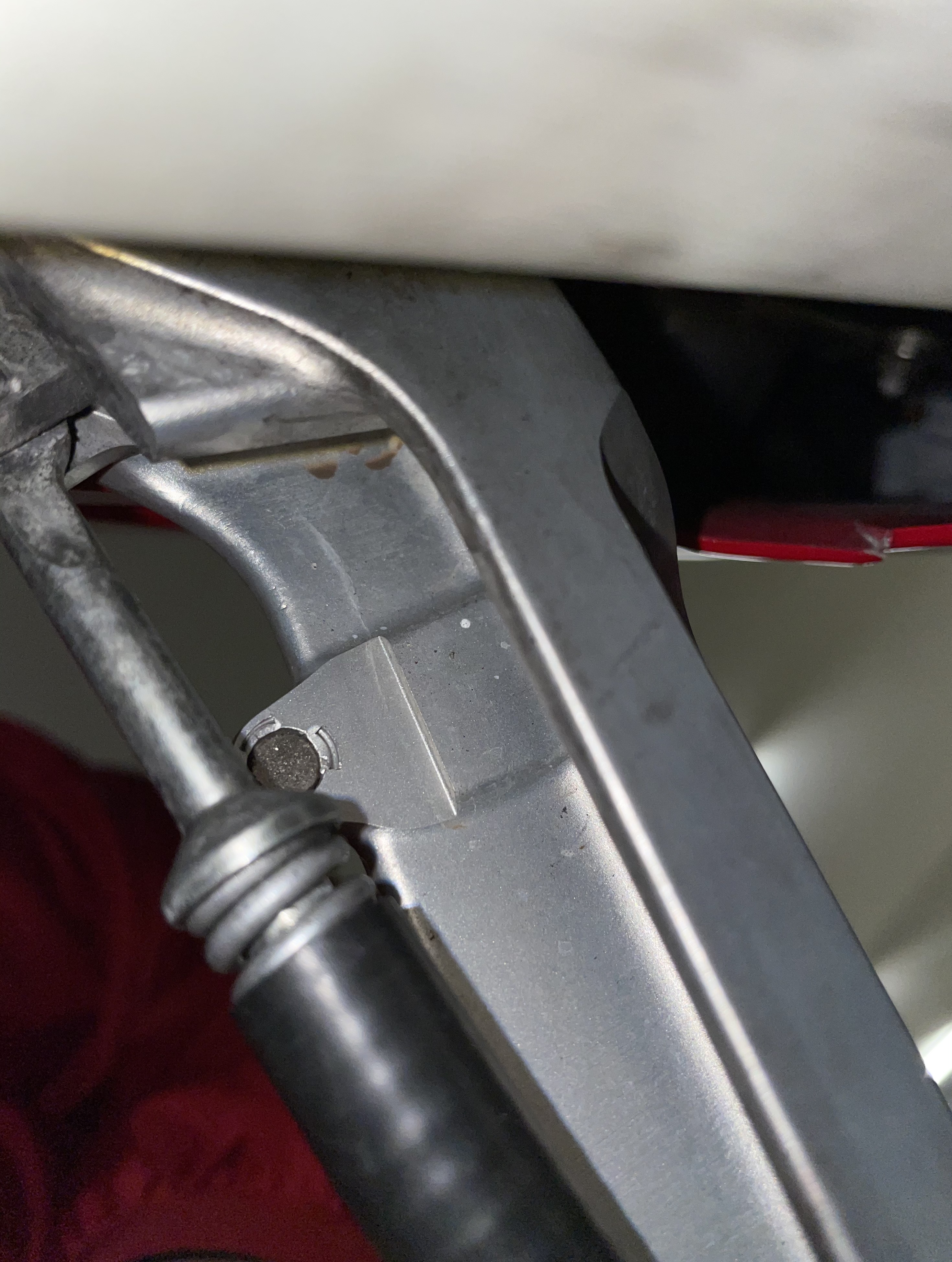

  2. @mickyhabe das mit dem Plättchen überprüft, die drückt nicht auf den Schalter bis ich die Kupplung selber anziehe. Das klicken vom Schalter kann ich ganz gut hören allerdings lässt sich daraus sicher nicht sagen ob die funzt oder nicht ? 🤔 @asphaltlovevielen dank für den Link. Habe es ebenfalls überprüft und bin ziemlich sicher der Magnet liegt nicht eben zur Ständer Oberfläche sondern tiefer (wie beschrieben) Hierzu habe ich jeweils von beiden noch ein Bild eingefügt. Bin momentan mega ratlos, werde morgen wohl das persönliche Gespräch mit den „freundlichen“ suchen 🙃

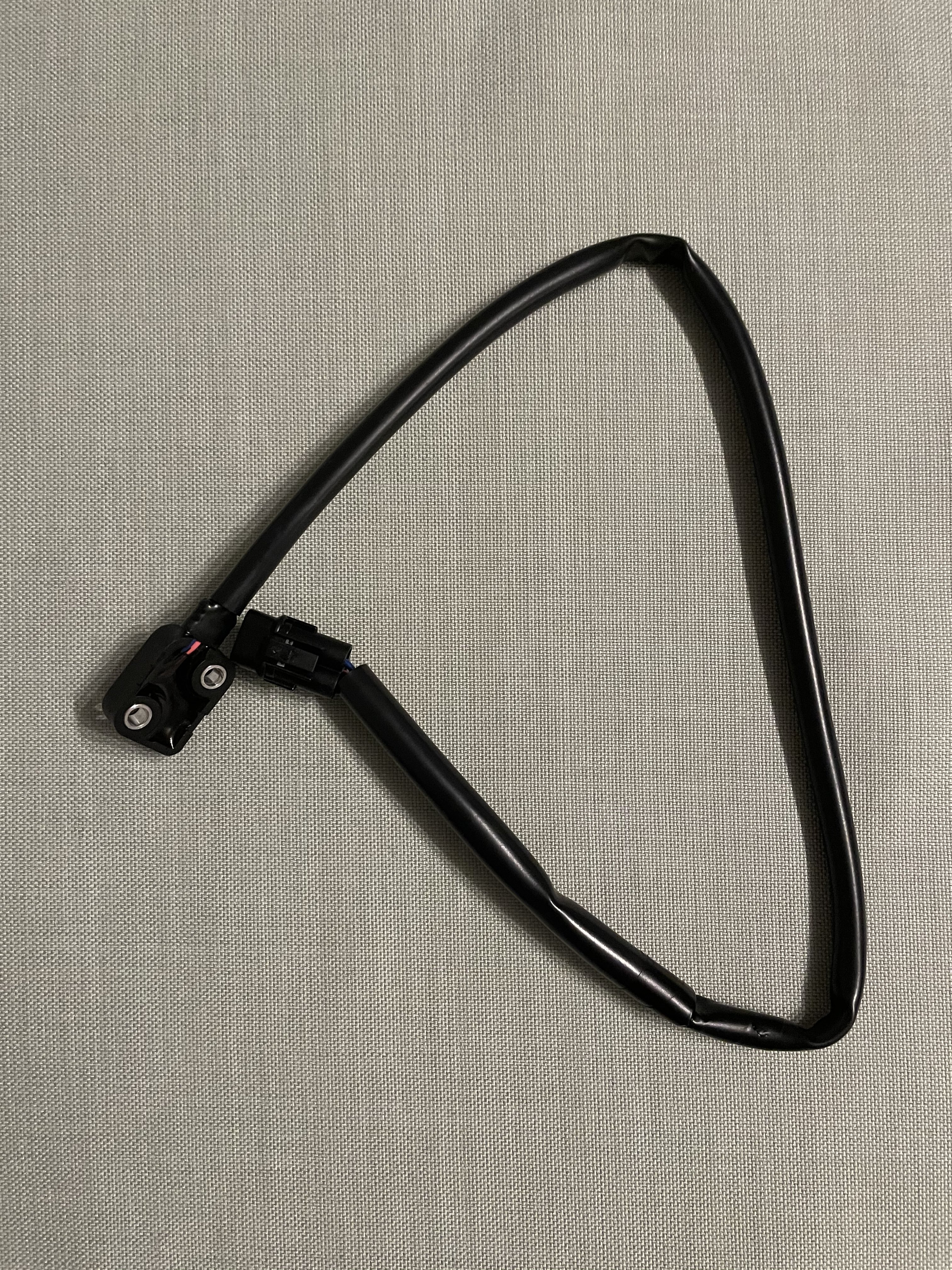

  3. @timd sehr gute Frage, kannst du mir bitte sagen, wo genau sich der Magnet vom Ständer befinden soll.? Würde es sonst gerne überprüfen. Das Teil das ich ersetzt habe, habe ich als Bild eingefügt, damit du / ihr euch ein Bild machen könnt. @micky ich persönlich habe da nichts ersetzt oder machen lassen. Ich würde es dennoch gern überprüfen ob da der Fall mit dem Plättchen zutrifft 🤔
  4. Servus Leute ich habe das Forum gründlich durchsucht und wurde nicht fündig, bitte entschuldigt falls es doch schon ein thread diesbezüglich geben sollte.. nun zu meinem Dilemma: meine Pani (Bj03/13) scheint irgendwo einen Fehler zu haben. Mein Seitenständer ist draußen und ich kann dennoch den Gang einlegen und losfahren. Ich habe selbst ein neues „Side stand“ magnetschalter verbaut und das Problem besteht nach wie vor. hat jemand schon dieselbe Erfahrung machen müssen ? Falls ja, wie habt ihr dies behoben ? Ich bedanke mich schonmal im Voraus für eventuelle Lösungsvorschläge. Sonnige Grüße aus dem schönen Bodensee
