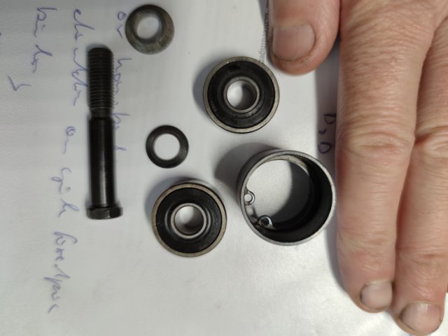

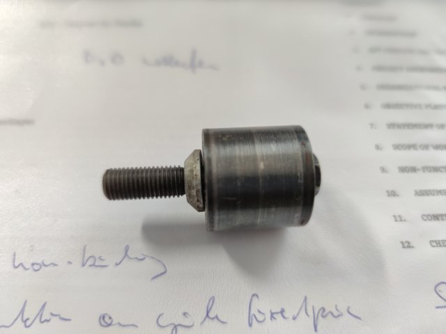

hier mal Bilder von meiner "zerlegbaren" festen Spannrolle. Da ich diese so nirgendswo anders finde und die feste Rolle beim anderen Zylinder anders ausschaut, scheint es sich um eine individuelle Konstruktion oder eine sehr alten Ausführung zu handeln...? Ich steig wohl besser auf den aktuellen Standard um und zahl dann halt 40 Euros.
Hallo, ich möchte bzw. muss wegen Verschleiß die festen Spannrollen erneuern. Die vorhanden Spannrollen lassen sich nach Abschrauben vom Motorgrhäuse sehr einfach zerlegen und im Innern sind zwei kleine Kugellager. Bei den üblichen Anbietern finde ich nur komplette Spannrollen für ca. 40 Euro das Stück. Die Erneuerung der Kugellager sollte billiger sein. Leider ist auf meinen Lagern kein Aufdruck (Typ / Grösse). Kann hier ggf. jemand von Euch helfen. Bin sicher nicht er Erste, der sich diese Frage stellt ? Danke & Gruß Stephan
