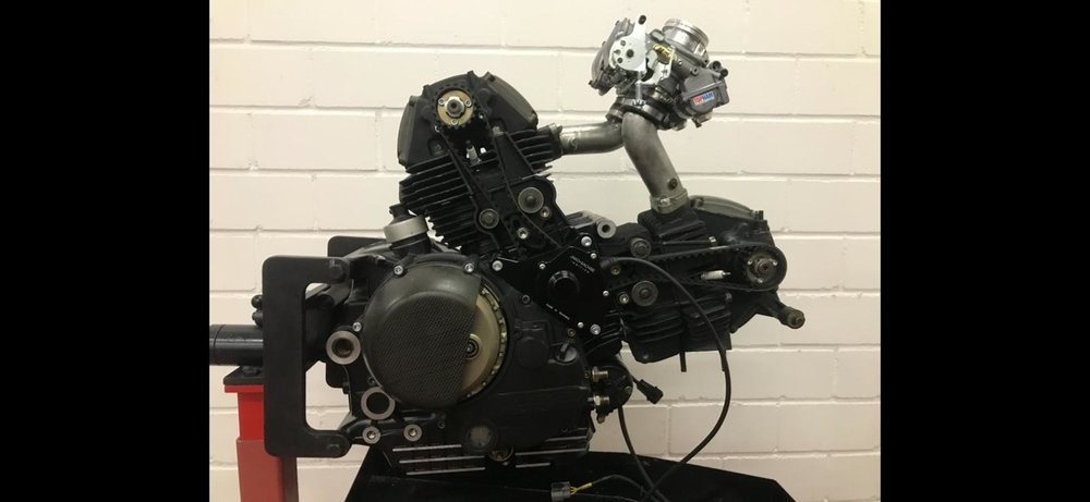

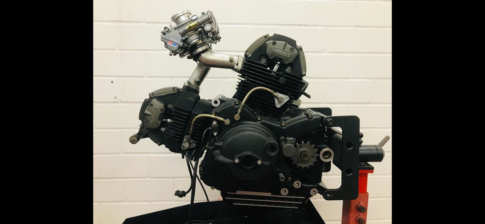

  1. Es handelt sich nicht um eine Ignitech Zündanlage sondern um eine Jako Motorsport Zündanlage

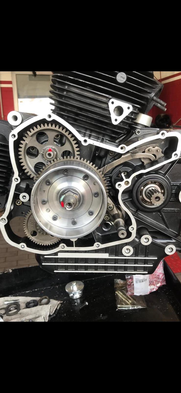

  2. Ursprünglich war der Plan mit dem Motor auf der Straße zu fahren, deswegen die Lichtmaschine.
  3. Mit den Vergaser muss ich mal schauen. Durch die Kurbelwelle von einer Monster 1100 Evo von 2013 passt die Originallichtmaschine nicht mehr. Der Rotor von der Multistrada ist schmaler und somit nochmal ein stück leichter wie von anderen modellen.

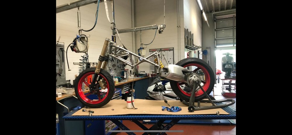

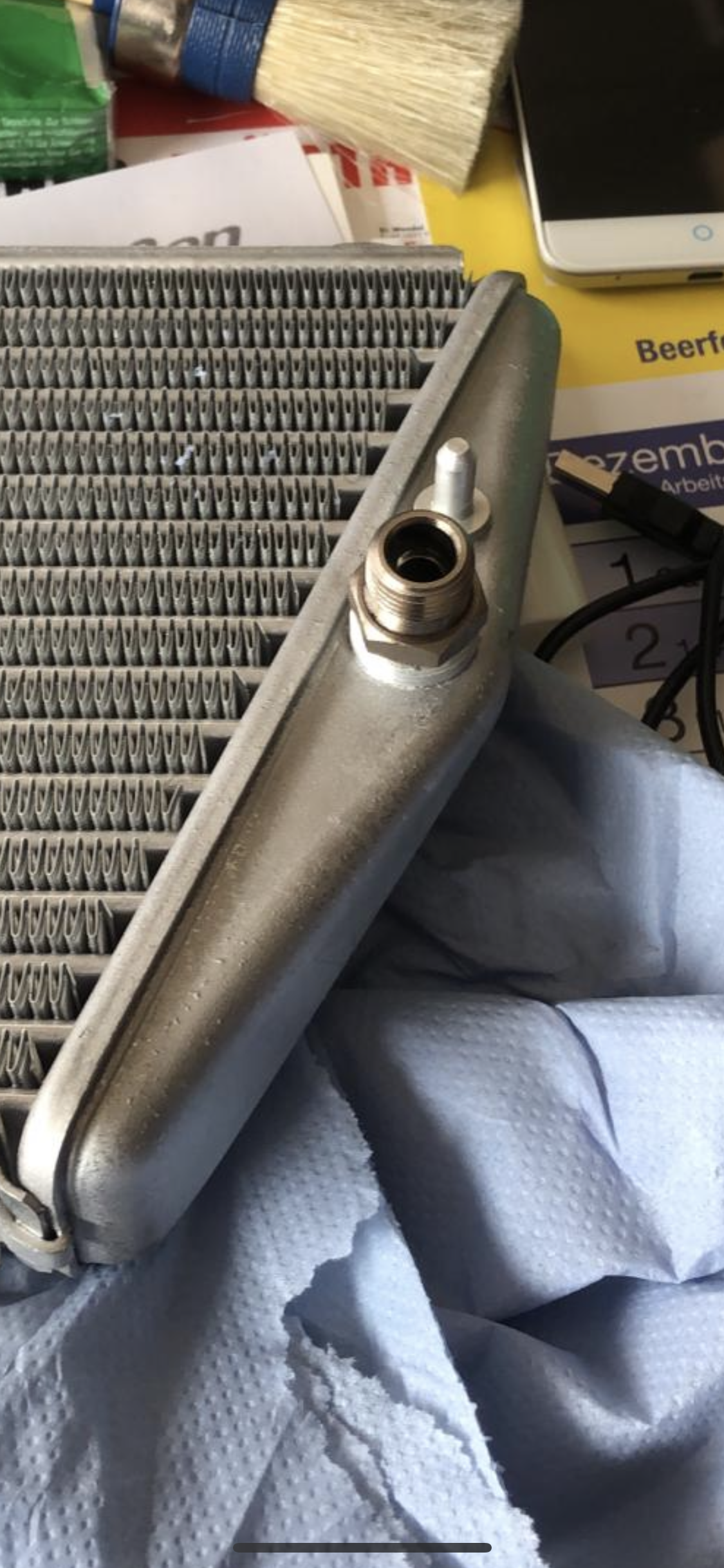

  4. Erstmal danke für die Antworten. die Teile von der Demon finde ich ein bisschen zu Teuer. Mit der Federung muss ich schauen der Stoßdämpfer bleibt nur übergangsweise montiert. Die Umlenkung passt von der Übersetzung noch nicht. Da bin ich aktuell am schauen ob ich was passendes finde zur not wird was gefräst. Ursprünglich war der Gedanke den Motor in meine 900ss zu bauen deswegen die Vergaser mit den langen Ansaugwegen. Aber es wurde dann doch mehr am Motor. Zunächst bleiben diese drauf kann man irgendwann noch ändern, vielleicht kommt eine Einspritzanlage in Zukunft. Bis dahin ist es noch ein weiter weg. Erstmal soll sie so fahren. Gibt es eine Firma für Ölleitungen. Ich habe ein V4 Ölkühler genommen und die Anschlüsse abgefräst das ich die Fittinge vom Motor in den Kühler schrauben kann. Jetzt benötige ich nur noch die Passende leitung.
