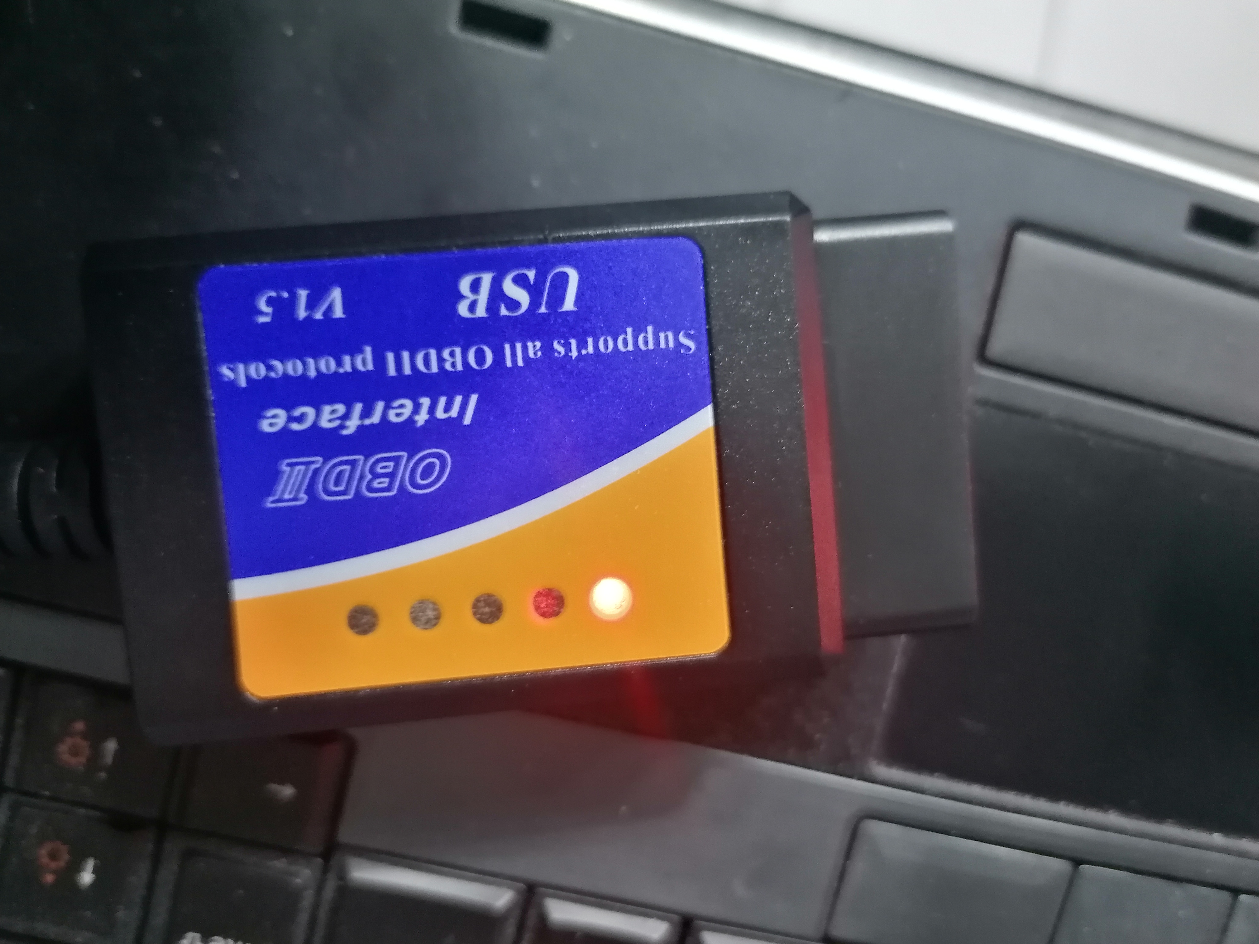

Um die Verbindung zu bekommen, geht nicht jedes Interface, ich habe das hier gekauft
https://www.wgsoft.de/shop/obd-2-komplettsysteme/obdlink/27/obdlink-sx-usb-obdwiz-software
Das gern gekaufte Billigteil aus China auf Ebay ging auf jeden Fall schonmal nicht (darauf wird im Forum der JP-Diag Seite auch hingewiesen)
Für das Interface die Baudrate nicht auf 38400, sondern auf 115200 in der Software (Geräte Manager - Porteinstellung) einstellen.

Es liegt am ELM, habe noch einen anderen, mit Schalter für forscan, der wird auch in der Software angezeigt, ist aber nicht kompatibel.
Was nutz ihr alle so?
