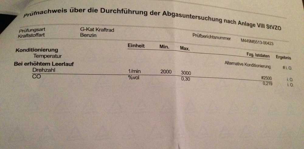

Whitesnake155 10 Posted August 31, 2017 Report Share Posted August 31, 2017 (edited) Habe gerade auch mal auf meinen letzten Dekra Prüfbericht geschaut. Tatsächlich steht dort 3%. Meine wurde mit 0,6% gemessen. Mit Original Anlage. Was wird denn gemessen wenn der Kat draußen ist? Hat da jemand ein paar Daten? Edited August 31, 2017 by Whitesnake155 Quote Link to post Share on other sites
buxxdehude 18 Posted August 31, 2017 Report Share Posted August 31, 2017 Meine wurde beim TÜV im März mit Sc project ohne Kat angeblich mit 0,3 %Vol gemessen. Sollwert steht da auch 0,3. Gesendet von iPhone mit Tapatalk Quote Link to post Share on other sites

man_mane 76 Posted August 31, 2017 Report Share Posted August 31, 2017 Ja was jetz? 3,0 oder 0,3% ??? Quote Link to post Share on other sites
Whitesnake155 10 Posted August 31, 2017 Report Share Posted August 31, 2017 3,0% steht bei mir im Bericht. gemessen wurden 0,6% Quote Link to post Share on other sites

Eichsfelder 14 Posted September 4, 2017 Report Share Posted September 4, 2017 Klappe hin oder her, ich war heute nach Feierabend jedenfalls beim TÜV und hatte sie nach wie vor dank dem Stecker deaktiviert. Gab aber nix zu beanstanden. Ist sicher einfach geschmackssache, ob man die Klappe aktiviert oder deaktiviert hat. Fest steht aber auch, dass sie beispielsweise beim Rexxer Mapping grundsätzlich deaktiviert wird. Der ein oder andere schwört dann sicher auch noch drauf, dass er damit 0,0XX PS mehr rausholt. Das halte ich mal für dahingestellt. Ich will damit nur sagen das sie aus meiner Sicht nur dem Lärmschutz dienen soll/ kann. Da ich darauf aber pfeife, brauch ich das Ding nicht. Im Übrigen, da hier ja mal gefragt wurde wie's mit der Abgasuntersuchung aussieht, hier mal der Ausschnitt von meinem Protokoll. Quote Link to post Share on other sites

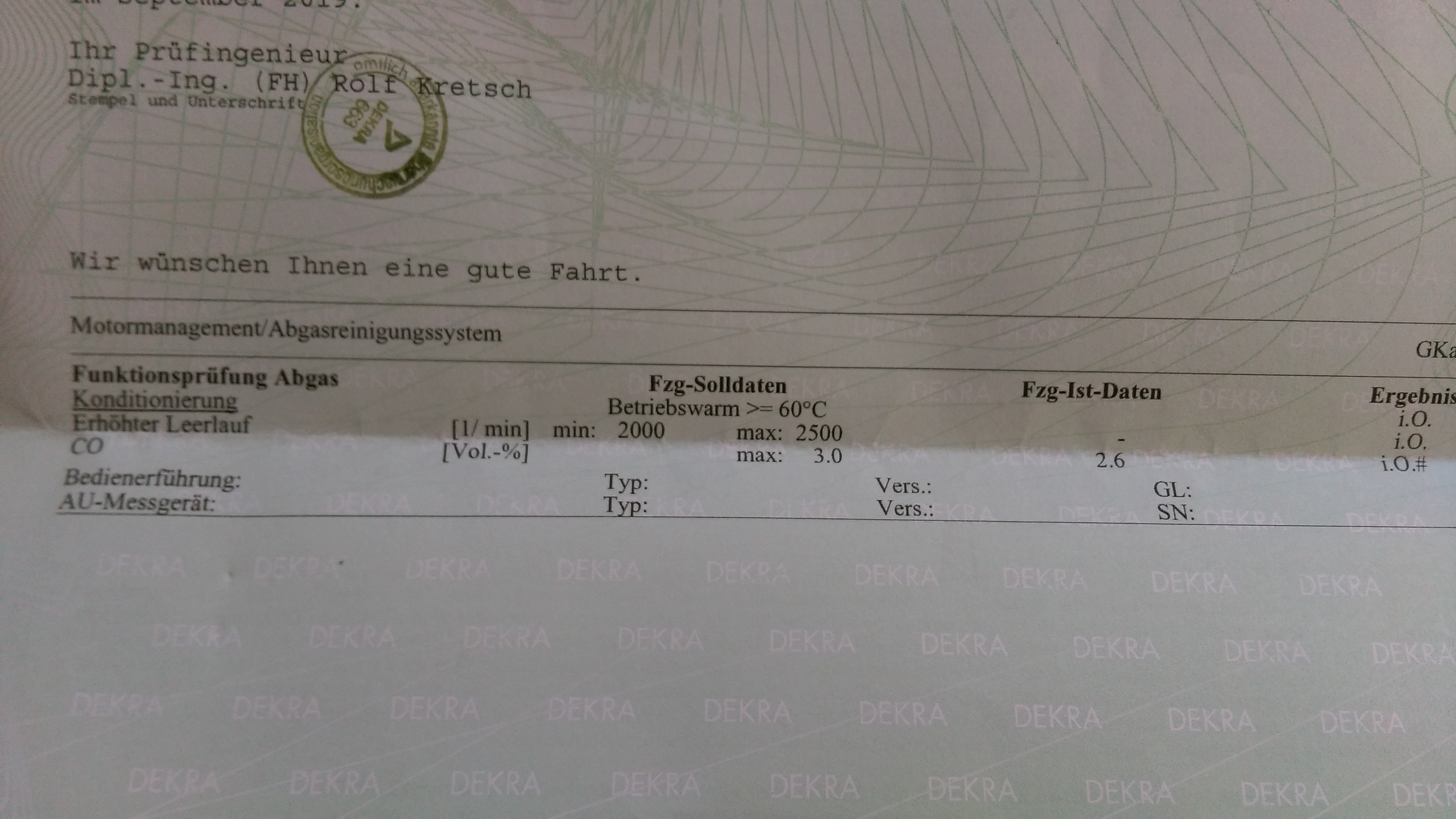

man_mane 76 Posted September 22, 2017 Report Share Posted September 22, 2017 War gestern mit der Hym beim TÜV. Die SC-Anlage blieb dran, wollte wissen ob es passt oder nicht. Und es passt! Co gemessen 2,6 ohne Kat ? Jetz weiß ich daß ich legal mit dem Topf rumfahre ?? 1 Quote Link to post Share on other sites
SMY 303 Posted September 22, 2017 Report Share Posted September 22, 2017 Genau ? Darf bis 3% haben, somit alles gut ? Quote Link to post Share on other sites
