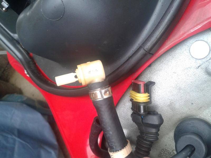

Ich hab da mal ne Frage, wie kriege ich am besten den kaputten schnellverschluss aus der Benzinleitung?
586399933f952_2013-08-0516_38_06.jpg.f4e
Bin für alle Vorschläge offen;).
Auch wenns jetzt total abwegig klingt, aber ich als dein Anwalt rate dir die Klemmschelle zu entfernen und ihn raus zu ziehen.
So sah für mich die Theorie auch aus, aber wie entferne ich die Klemme am besten?
die is ja komplett geschlossen, ein probieren runter zu schieben oder wie?
da gibts ne Zange für....oder ´nen großen Seitenschneider, der aber nicht schneiden ab tun sollte.....
Warum sollte die Frage ein Scherz sein. Wer noch nie so eine Einohrschelle geöffnet hat, guckt erst mal sparsam.
Wie schon beschrieben, geht das mit einem kleinen Schraubenzieher (aufhebeln) oder einem Seitenschneider, mit dem man die Klemmung löst, dann springt die Schelle auf.
Übrigens: bei meiner 998 sind die Benzinleitungen innnen aus irgendeinem komischen Material, was sich sehr fest an die Schnellverschlüsse anschmiegt. Ich vermute mal, es ist funktioniert ähnlich wie bei einem Schrumpfschlauch. Da kann man den Schnellverschluss zwar hin und her drehen aber raus bekommt man den so ohne weiteres nicht.

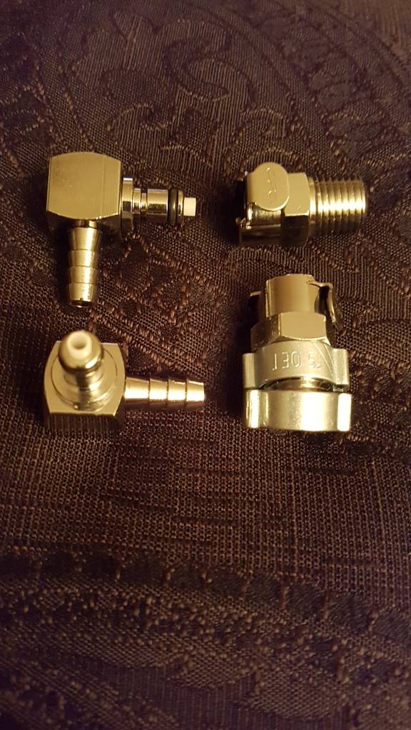

Also, ich bin auch gerade daran, die Plastik Schnellkupplungen von Ducati gegen die Metall Variante von CPC zu tauschen und außerdem die Benzinleitungen zu erneuern.
