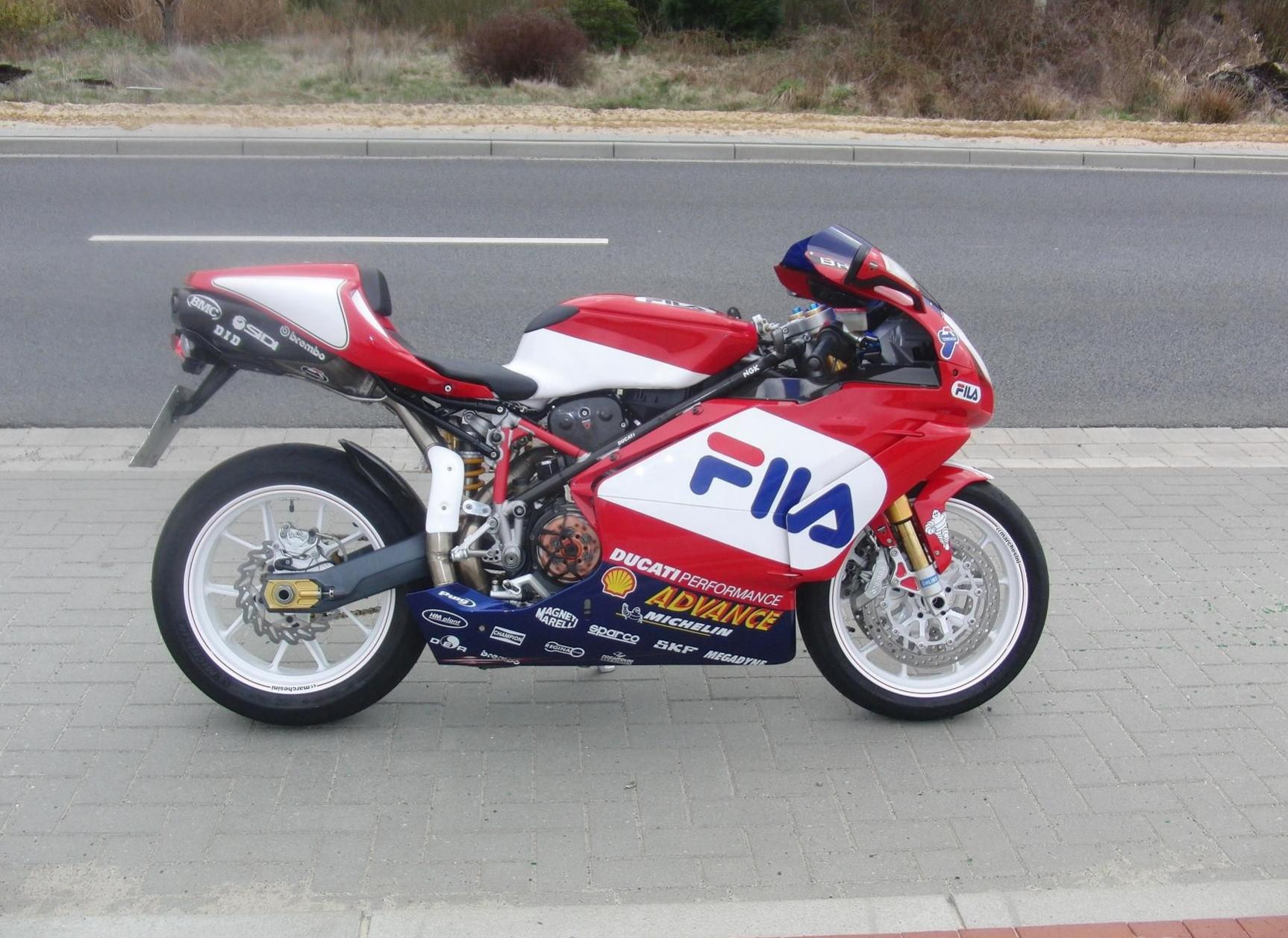

Hallo Leute,
ich bin seit kurzem Besitzer eine 999S Fila.
Die Maschine hat eine 57mm termignoni Komplettanlage Racing.
Auf dem ESD steht auch "For Racing Only" drauf.
Die Krümmer möchte ich gerne weiter fahren und da liegt auch das Problem.
Woher weiß ich welcher ESD an diesen Krümmer passt.
Vielen Dank Leute :)
Hi,
du kannst den originalen (für die Straße zugelassenen) ESD anbauen.
Musst nur die Flansche direkt am Auspuff ändern, denn der Auspuff mit Zulassung besitzt zwei unterschiedlich große Öffnungen im Gegensatz zur 57er Anlage.
Der Flansch kann einfach umgenietet werden.
Gruß Stefan
Wirklich sehr schön...... bis auf die blaue Scheibe. Mach die weg :schlecht:
Für die Termi race bekommst doch einen nachträglichen DB killer, der gut funktionieren soll. Man sieht doch aus wie Original mit der Abdeckung. Ich würde die so fahren.....
