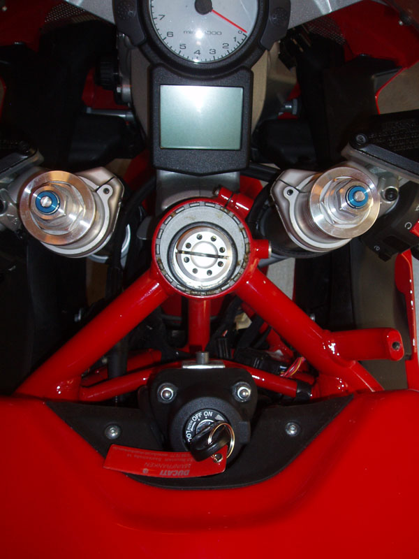

Ja, das ist der Lenkkopfexzenter. Probier es aus, bringt auf jeden Fall Handlichkeit, wird dann aber evtl. zappelig. Manche mögens, manche nicht. Musst die Klemmschrauben seitlich am Steuerkopf lösen und dann mit einem passenden Hakenschlüssel um 180° drehen.
und die Paßschraube nicht vergessen die rechts am Steuerkopf ist.
Sonst dreht sich nämlich nichts;)

Ähhhh, ne ganz dumme Frage, muss ich die untere Klemmschraube auch lösen? Bewegt hat sich nach Kraftanstrengungen ohne was zu beschädigen nix. Und da die anderen beiden Schergen schon bei mir auf den Hof gerollt sind habe ich kurzer Hand alles wieder fest gemacht ohne zu drehen. (Immer diese Drängeleien :cool:)
