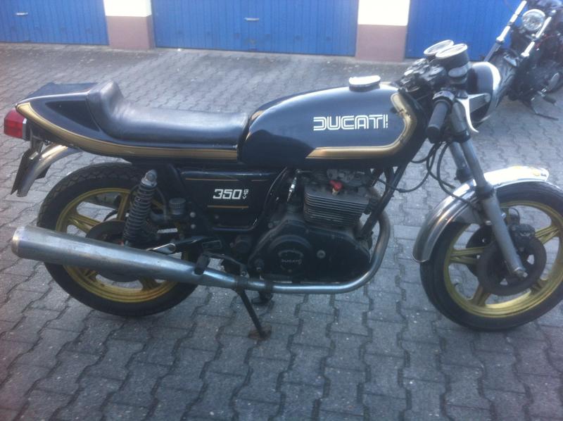

Hallo Ducati Fans, nun ist es mit mir auch passiert nach 36 Jahren Güllepumpe (CX 500) habe ich mir eine Duc 350 GTV zum aufbauen geholt, das Teil stammt aus Italien und der Verkäufer hatte keine Papiere dazu das heißt ich muss sie aufbauen und eine Vollabnahme machen.
Ist den irgend einer von euch im Besitz einer 350 GTV der mir freundlicherweise eine Kopie von Fahrzeugschein bereitstellt :hilfe:
IMG_0739.jpg.fad7d80aad3817ebe7e034ae615
Das ist das schöne Teil Blinker, Tachowelle, Kickstarter fehlen und die Felge vorne hat einen leichten schlag, weis nicht ob man die retten kann
IMG_0838.jpg.e2508c61d560e5e06befe43b76a
Noch eine Frage was für ein Öl kommt in die Gabel das OSO 45 was im Manual drinsteht gibs anscheinend nicht.
Grüße Dimi.
Schau doch mal hier :
http://www.baumann-oil.de/documents/agip/produktdatenblaetter/pdb0620
Ich musste mir bei meinem Oldie auch solche gedanken machen.. aber am Ende habe ich handelsübliches Gabelöl verwendet.. und die Gabel ist immernoch dicht.. :)
Schönes Projekt.. und wenn du zu gernvt von der Ersatzteilbeschaffung bist.. dann schreibs hier ins forum.. oder besser.. schalte gleich eine Anzeige in der MOTALIA :)

Übrigens, die Felgen die du da hast, sind von der Firma Speedline, aus einer Magnesiumlegierung und haben einen extrem schlechten Ruf, da gab es mal tödliche Unfälle in Deutschland...
Ein kompetenter Prüfer wird dir mitteilen, daß die nicht zulassungsfähig sind und dir den TÜV verwehren. Sowas hat sich sogar bis Australien rumgesprochen...
Die kannst du allenfalls auf der Rennstrecke fahren, sofern das dein schlechtes Gewissen zuläßt. Oder sie einfach ans Paralleltwin-Showbike ;-) schrauben und das ins Wohnzimmer stellen oder an die Wand hängen.
