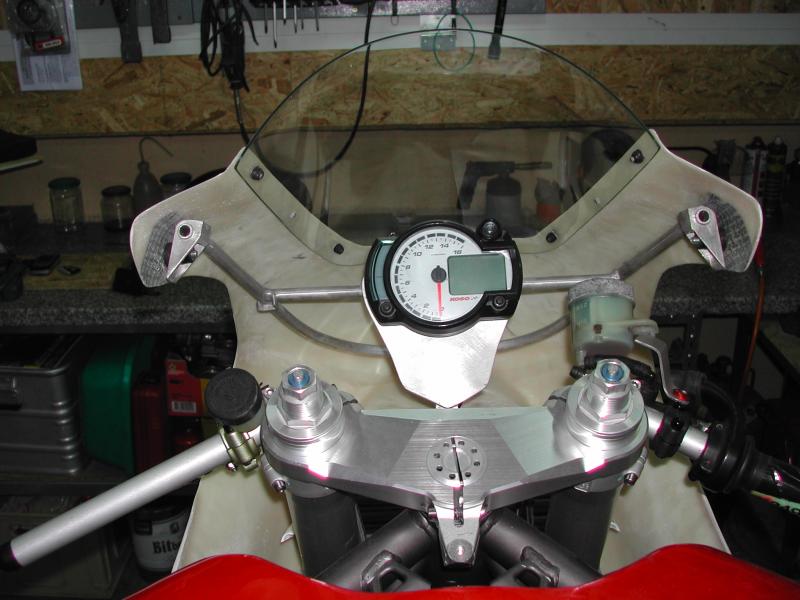

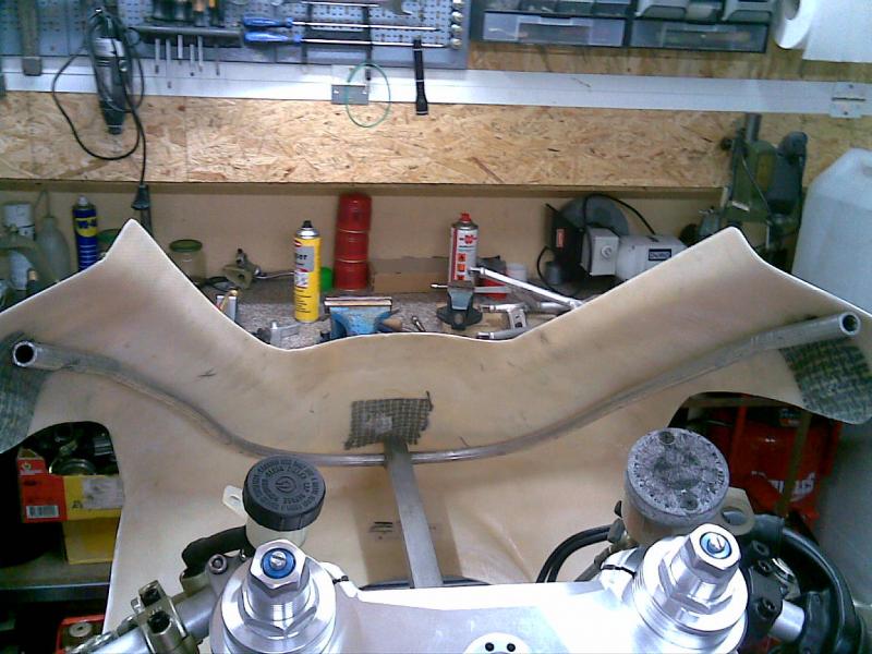

Nun will ich mal etwas detaillierter zu dem Aufbau, seinen Besonderheiten, Geschichten, Erfolgserlebnissen, Rückschlägen, Verzweiflungstaten usw. berichten.
Die erste Aufgabe war es, ein passendes Cockpitgeweih zu bekommen, mit dem ich die Honda RS 125 Verkleidung an den 848 Rahmen montiere.
So wurden also erstmal Probeexemplare gekauft, geschenkt, geliehen, Bilder und Originale anderer Moppeds begutachtet.
Das serienmäßige, leichte Magnesiumteil der 1098 passte nicht an die Verkleidung. Zu breit und nach vorne viel zu kurz.
Ein 848-Racing-Geweih aus Alu hätte ggfs. mit relativ geringem Aufwand angepasst werden können, habe die Idee aber auch verworfen. 999 passte ebenfalls nicht.
Es sollte also ein Eigenbau werden.
Dazu habe ich mir erstmal Alu Rund- und –Vierkantmaterial besorgt. Außerdem vom Kumpel ihm sein Arbeitgeber den Biegetoni ausgeliehen.

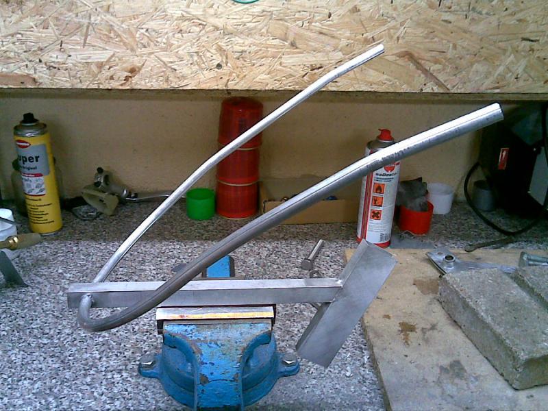

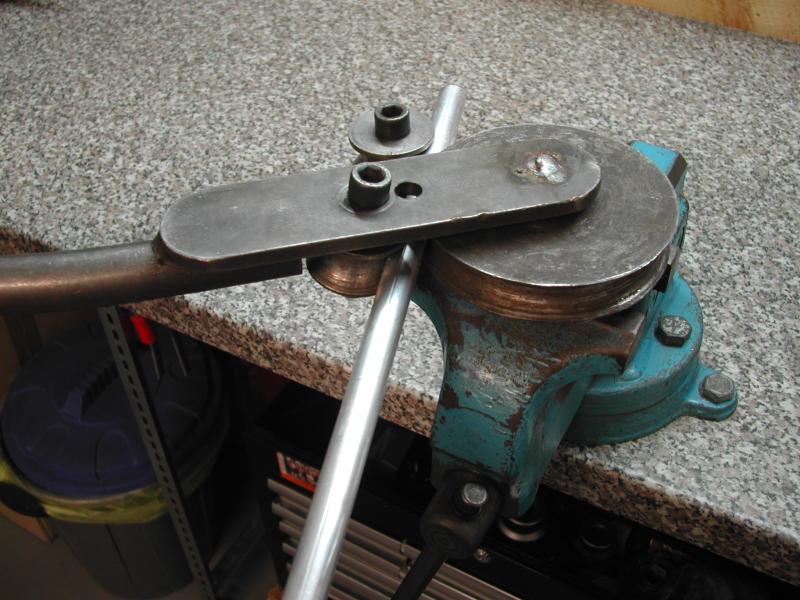

Nach einigen Gedanken über die Form, wurden dann zunächst die Rohre passend gebogen.
Ging einfacher als ich dachte. Ok, 100 % symmetrisch bekommt man die Biegungen natürlich nicht auf Anhieb und ohne Übung.
Aber ich war schon recht zufrieden, als ich die ersten Teile zusammenstecken konnte.

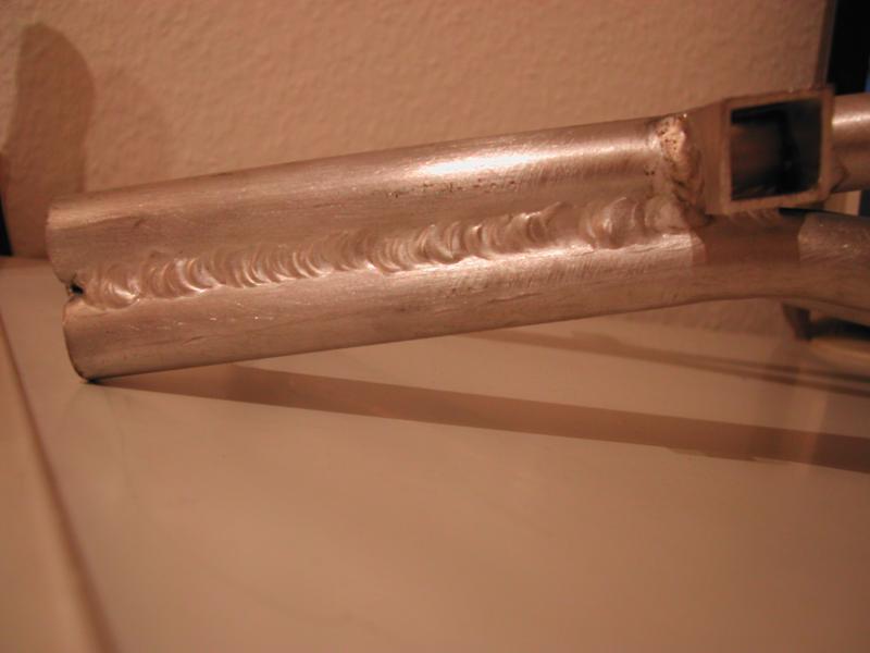

Da ich über keinerlei Schweiß-Erfahrungen, geschweige denn ein Schweißgerät verfüge, ich aber auch nicht woanders „Bittebitte“ sagen müssen wollte,
habe ich mich für das Hartlöten zum Verbinden der Teile entschieden.
Das Verfahren ist wohl heutzutage ein wenig in Vergessenheit geraten, funktioniert bei kleineren Bauteilen aber hervorragend.
Ich habe mir dazu ein Kapillarlot besorgt, das beim Erreichen der Temperatur quasi wie Kriechöl in die Spalten der Bauteile fließt.
Nach etwas Übung konnte ich damit echt schöne Ergebnisse erzielen. Die Verbindungen haben eine ausreichende Bruch- und Biegefestigkeit.
Das Material bricht an anderen Stellen, nicht jedoch der Lötstelle. Gute Lötstellen sehen aus wie aus einem Guß. Keine Naht wie beim Schweißen o.Ä.
Einfach, als sei das Teil aus einem Stück.

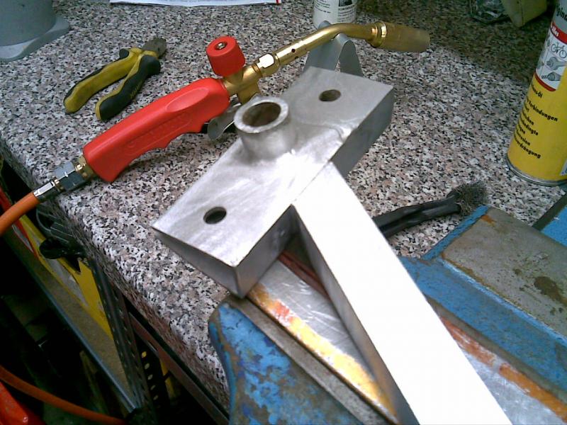

06122013(006).jpg.f9444c3035eed3c37a60ec
Die Schwierigkeit dabei ist es, die richtige Temperatur ins Material zu bringen. Alu ist da echt gemein. Die Hitze will immer woanders hin, als man sie haben möchte.
Als würde es leben. Kühlst Du mit einem nassen Lappen hier, wird plötzlich das entgegengesetzte Ende des Werkstücks heiß.
Erste Versuche mit einer Lötlampe scheiterten. Erst ein größerer Brenner mit Gasbuddel führte zum Ziel. Erhitzt man das Alu hingegen zu stark, schmilzt es abrupt weg.
Die richtige Temperatur wird nur durch das mit dem Lot gelieferten Flußmittel angezeigt. Es verfärbt sich bei Erreichen der Arbeitstemperatur, hindert das Alu an der
Oxidation und leitet das Lot an die gewünschte Stelle. Hier war etwas Übung gefragt, bis ich ein Gefühl dafür entwickelt hatte.

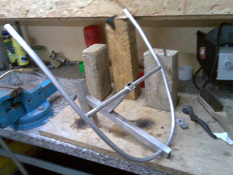

Mit der Zeit wuchs das Eigenbau-Verkleidungsgeweih bis zu seiner gewünschten Form. Hier noch ein paar Bilder der Enstehung:
Grobes Grundgerüst:
06122013(010).jpg.c8b20b639f2e5fb2b6ad08
Querverstrebungen zur Stabilisierung eingelötet:
15122013.jpg.48d14150d606e1772ceeefbb6c0

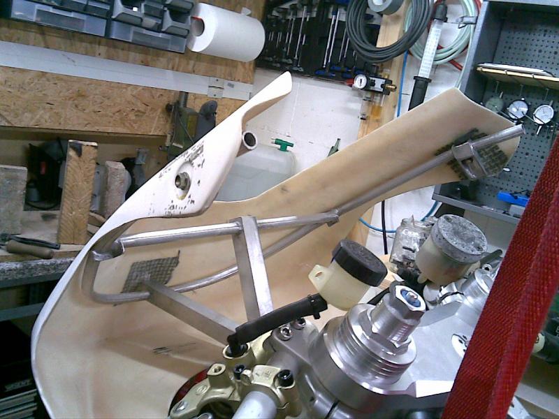

„Hochzeit“ mit dem Hauptrahmen und der Verkleidung, Verkleidungshalter aus Vierkant-Alu zurecht gefeilt:
15122013(001).jpg.cb0cc3bbc725381a575274
Fast fertige Version mit Halteblech für das Koso-Instrument und ggfs. weitere Schalter und Leuchtanzeigen:
DSCN4436.jpg.1995210dfd41cdd2d99be95b318
Da das Ding immer größer wurde und damit die Schwierigkeit wuchs, die erforderliche Hitze ins Material zu bringen, habe ich mir in der finalen Version von Bollek alias Robert
dann sicherheitshalber doch noch eine untere Stützstrebe sowie die tragende Naht am Lenkkopf schweißen lassen.
Sicher ist sicher, auch wenn es nun nicht mehr ganz so schön aussieht wegen der Schweißnähte und nicht mehr 100 % selbstgemacht ist.
Nun ist es aber definitiv stabil genug und dennoch sehr leicht. Sieht doch nicht schlecht aus, für´s erste Mal selber bauen, oder?

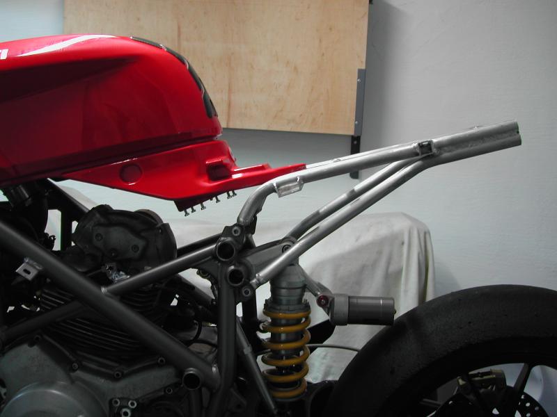

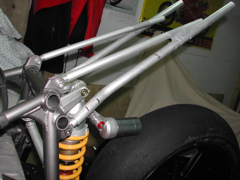

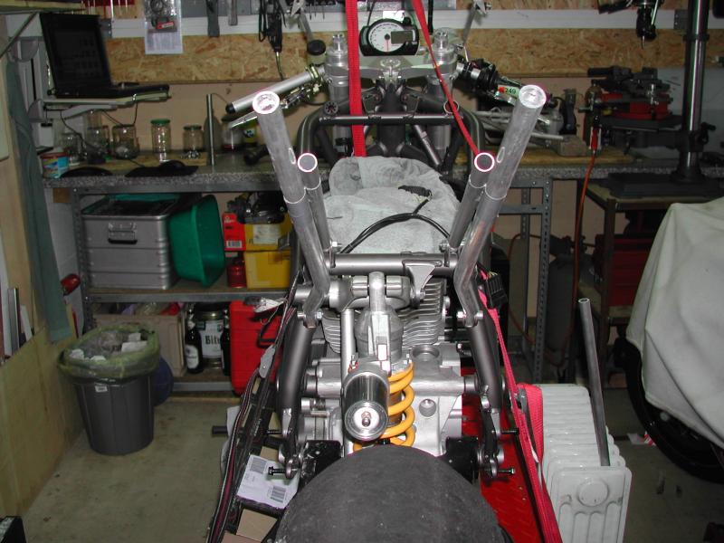

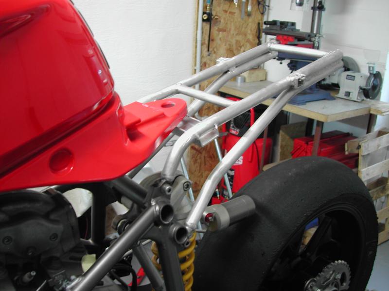

An dieser Stelle beschloß ich, von Grund auf neu anzufangen und ein eigenes Rahmenheck aus Alu zu bauen, das zu dem GfK-Höcher und dem Hauptrahmen optimal passt.
Keine Überlänge, keine unnötigen Halter für irgendwas. So leicht wie möglich aus einfach verfügbaren Aluteilen.
Es begann also mit Rundmaterial, das ich von Hand zurecht feilte und Bohrungen setzte, um die Verschraubungen am Hauptrahmen herzustellen.
Auf diese Endstücke wurden dann Alu-Rohre gesteckt, ausgerichtet und mittels Biegetoni in die gewünschte Form gebracht:
DSCN4441.jpg.a560713d987c0900226b0113166

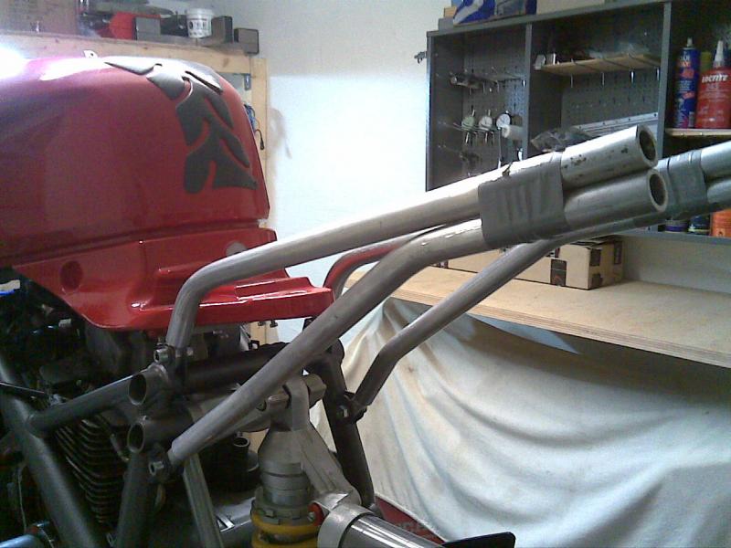

Die oberen, dünnwandigen Rohre dienten erstmal als Probematerial:
DSCN4442.jpg.1072ed287f734583b666f493f29
Das ganze mit Tape fixieren:
10042014(001).jpg.92f555c6b0da57160ca271
10042014(002).jpg.99da7324768dbcf691d37c

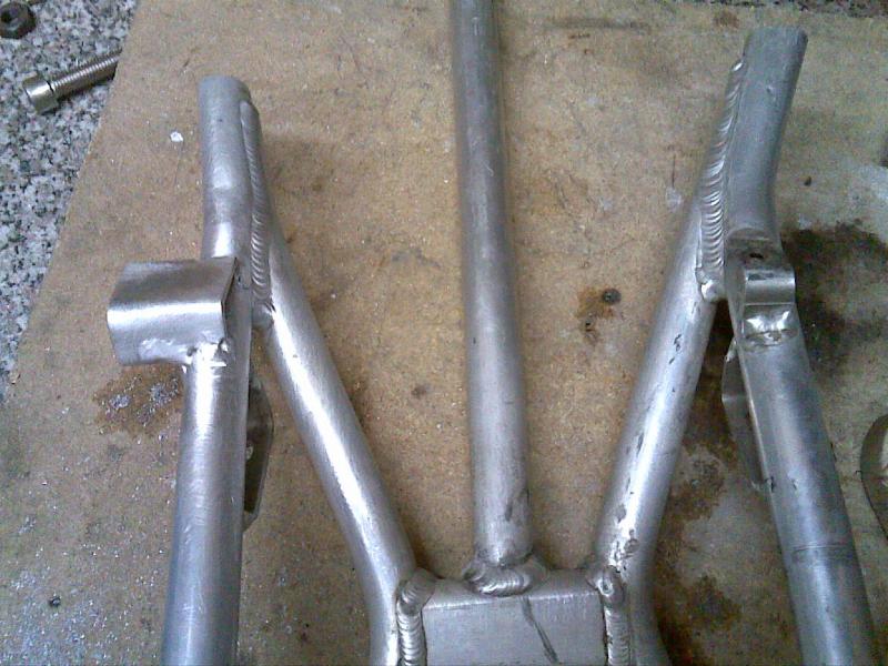

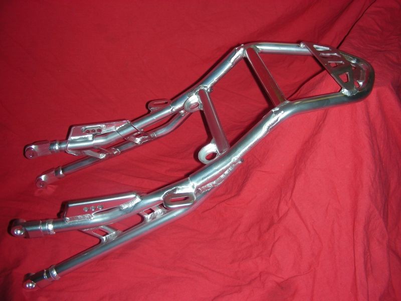

Und hier musste ich dann mit meinem Hartlot passen. Nun kam dann der unvergleichliche Bollek alias Robert mit seinem Schweißgerät zum Einsatz!!!
Rohre längs zusammenschweißen und meine zurechtgefeilten Vierkant-Teile für die Höckerverschraubung anbringen:
DSCN4470.jpg.430646f55ec8dfc7ef5c34128e1
Noch ein U-Profil, in das ich vorher Rundungen gefeilt habe von unten als Träger für den Tank:
DSCN4480.jpg.894508e1508840a9e1faabfdbc1
Sowie zwei Rohre als Querverstrebung:
DSCN4479.jpg.02d964522c08a94ecb808cf7da6
Und „schon“ passen Tank und Höcker:
DSCN4483.jpg.e3d5adbf4a7109da491fc30f78e
Die Aluteile habe ich von Hand gebogen und mit der Feile zurecht gefeilt. Robert hat anschließend einen 1a Schweißjob gemacht.
Danke dafür! :thumbs_up:
Und so sieht das Eigenbau-Endprodukt dann aus.
DSCN4477.jpg.bf16f809a051adcc8b5b1f8ce12
Handgebogen, handgefeilt, handgeschweißt. Nicht 100% perfekt. Handarbeit eben. Materialkosten: ca. 30 €

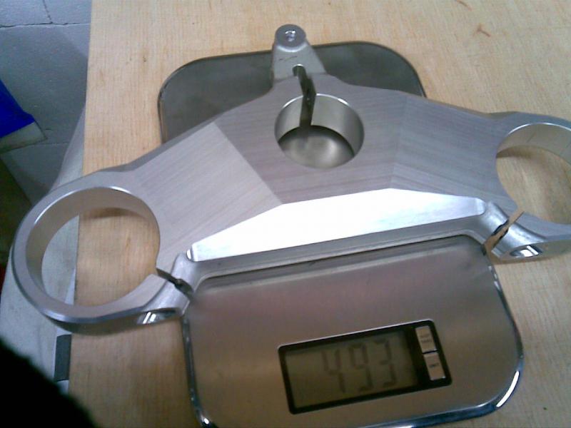

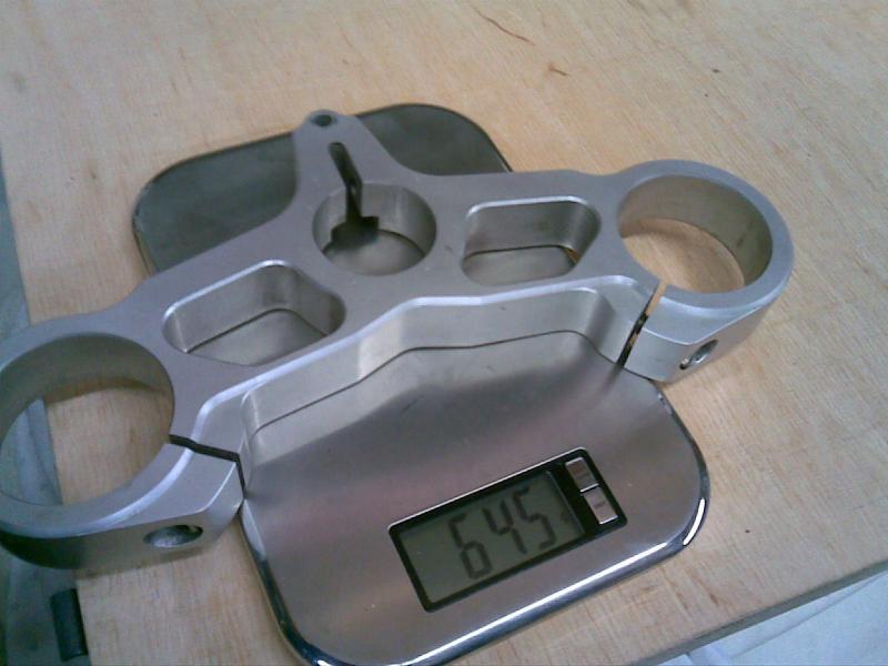

RAUS - Gabelbrücke oben 999 (645g):
08022014(004).jpg.53f2e2db82d63a24e5f003
REIN - Gabelbrücke oben 848/1098/1198 (493 g):
08022014(006).jpg.359e48b0681882e5405e48

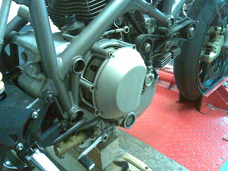

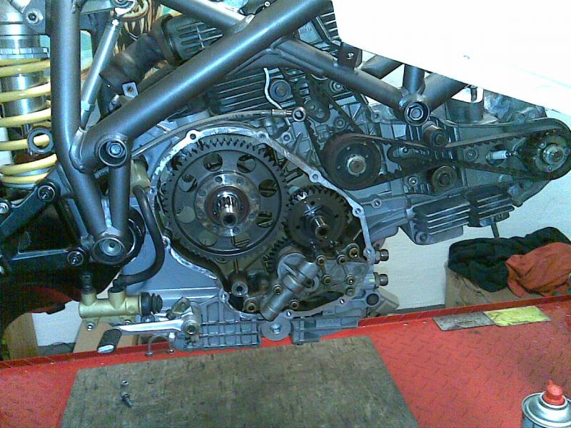

Im Keller hatte ich noch einen leichten Satz Zahnräder aus meinem defekten 1098 Motor.
Also RAUS – Multistrada 1000 DS-Serie (1374 g):
03042014.jpg.1acfe5b4810818de4079eaa55e0
REIN – 1098 Serie (1175 g):
03042014(001).jpg.43087a87f5736141fd51db
Sieht dann eingebaut so aus:
03042014(005).jpg.a1486670feefc9f0f5e55e

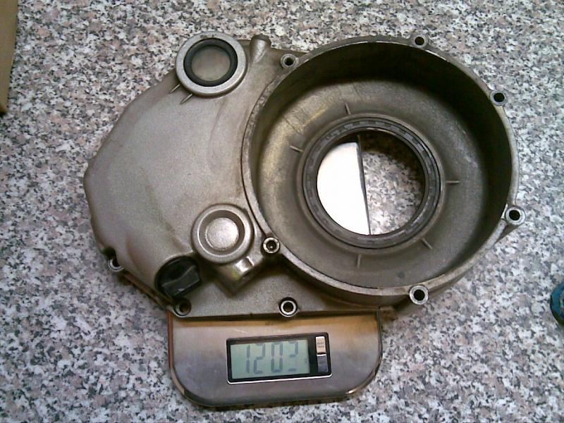

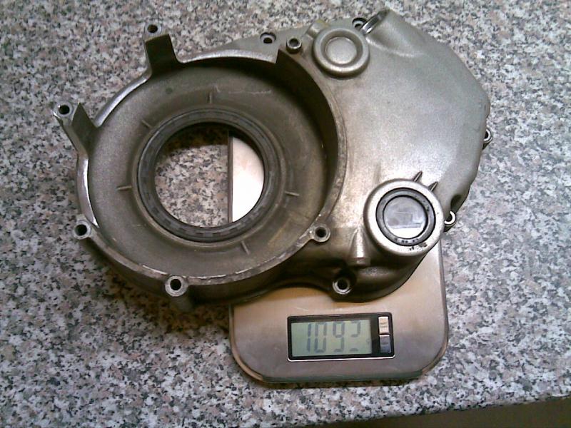

Spaß hatte ich daraufhin mit dem serienmäßigen Alu-Motordeckel auf der Kupplungsseite.
VORHER (1202 g):
03042014(002).jpg.998a1bde3d5090c9fc43bc
Flex und Feile schwingen:
03042014(004).jpg.f2905415bedc347b6c24d5
Leider habe ich kein NACHHER Bild von der Waage. Auf diesem Bild ist nicht das Endstadium, ich habe final noch 2 Fenster mehr rein geschnitten. Aber immerhin schon bei 1092 g.
04042014.jpg.daaf3e5db291364b3bc7cc1d98b
Schätzen wir das Endergebnis also mal auf hoch angelegte, runde 1000 g.

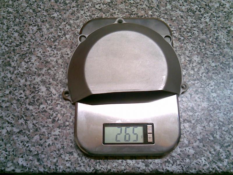

Da muß der eigentliche Kupplungsdeckel natürlich drunter leiden.
VORHER (376 g):
07042014(002).jpg.acb8e02ab9f39bad90ae8b
NACHHER (265 g):
07042014(003).jpg.ccb3434cb6ba15a878c0a3

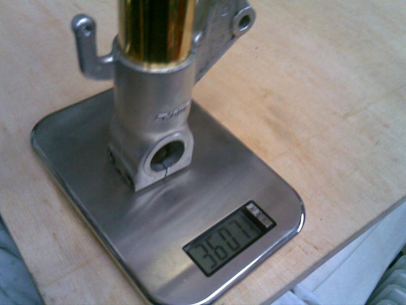

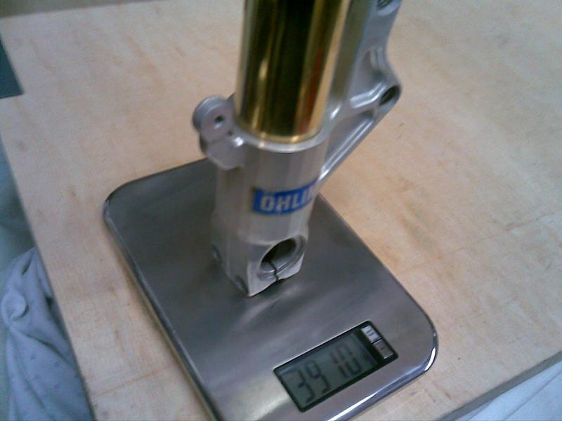

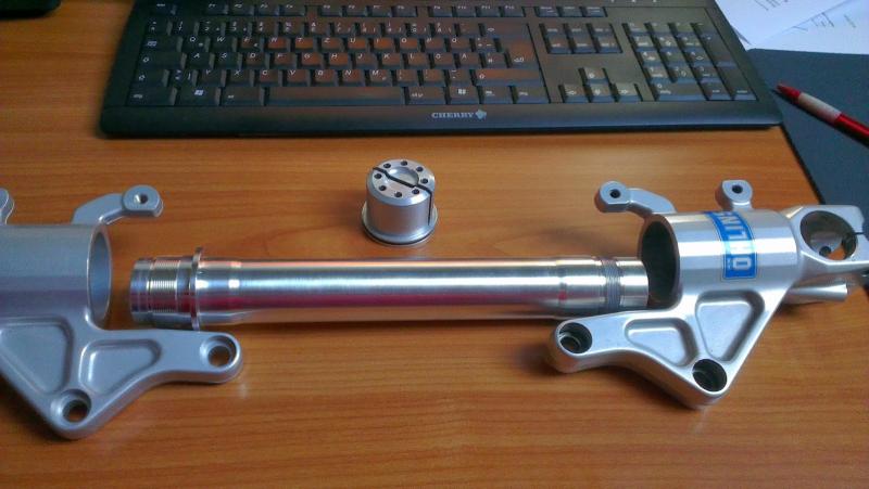

Besonders schwer fiel mir diese Entscheidung:
RAUS – Gabel Öhlins 999S (ca. 3900 g pro Seite = 7800 g)
08022014(002).jpg.4665a3b792ef9d1a8c4246
REIN – Gabel Showa 999 (ca. 3600 g pro Seite = 7200 g)
08022014(003).jpg.1811f3b0cb715b38761b92
Ja, ich weiß, die Ölmenge unterschiedlich blabla… über ein halbes Kilo holt man aber nicht allein mit Gabelöl raus – es sei denn, man lässt es komplett weg!
Hier sieht man mal eine echte Parallele zum richtigen Leben. Gold ist schwer und teuer. Aber was nützt es uns normalen Menschen, reines Gold zu besitzen? Nichts!
Aber die Öhlins-Gabel NICHT zu verbauen fiel mir wirklich nicht leicht :tuete:
Hinzu kommt noch ungewogener Kleinkram, den ich im Laufe der Zeit erleichtert habe.

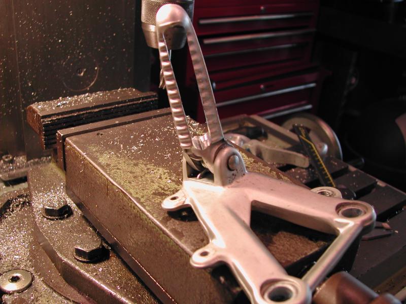

Hab mir letztes Jahr endlich eine Standbohrmaschine, Kreuztisch, Schraubstöckchen und Fräser besorgt. Dann habe ich zum üben angefangen, irgendwelche Serienteile zu erleichtern.
Wie z.B. 916 Lenkerschellen (die guten, leichten mit Scharnier und nur einer Klemmschraube. 998 hat 2 Klemmschrauben, 999 ist ohne Scharnier und sackschwer mit dem Stummel)
16012014.jpg.abb59d755449242b0c27b7a4be0
Fußrasten (dieses Bild ist bei Ralf entstanden, ich habe die andere Raste dann nach dem Vorbild ausgefräst):
DSCN3659.jpg.a3d754e5564617cb430132a8c20
Ganz feinen Shit baute mir dann ein Forumsmitglied. :buttrock:
Lenkrohr aus Alu:
IMAG0031.jpg.407fdee951b6110be90f2a3fca8
Danke dafür!! :thumbs_up: :thumbs_up: :thumbs_up:
Wer bei den oben genannten Gewichten mitgerechnet hat, kommt auf insgesamt 1364 g Unterschied.
Das klingt erstmal nicht viel. Aber nochmal ganz deutlich: Das ist Gewicht, das ich mit verfügbaren Serienteilen und durch Weglassen eingespart habe.
Im Grunde, ohne dafür einen Cent ausgegeben zu haben. Muß man erstmal in Carbon/Titan/Alu umrechnen.
Das alles ist auch nur ein Teil des Gesamtpaketes. Ich habe ja nicht alles gewogen und hier dokumentiert.
Serien-Schmiederäder statt Gußräder, die eine oder andere Alu- und Titanschraube.
Das hier soll einfach mal verdeutlichen, was ohne viel Kohle geht.
Das eine oder andere hinzu gekaufte Leichtbauteil ist natürlich auch montiert.
Aber das ist eine andere Geschichte :victorious:
Spart Euch leicht!
In diesem Sinne,
Armin
Edited by Duc-Schmidti
Interessant, interessant.
Bei den Fußrasten bin ich skeptisch. So ein Sackschwerer Kerl wie du verbiegt die doch schon vom bloßen bösen angucken :)
Jetzt wo ich wieder von dir lese fällt mir noch ein Projekt ein. Stichwort Airbox.
Wir sollten die Tage mal telefonieren.
Nachtrag: Öhlins vs. Showa.
Mach doch mal den Fahrvergleich. Vielleicht ist dir im Anschluss das Gewicht egal. vielleicht aber auch nicht, da ein Unterschied nicht zu spüren ist?!?
Sergej

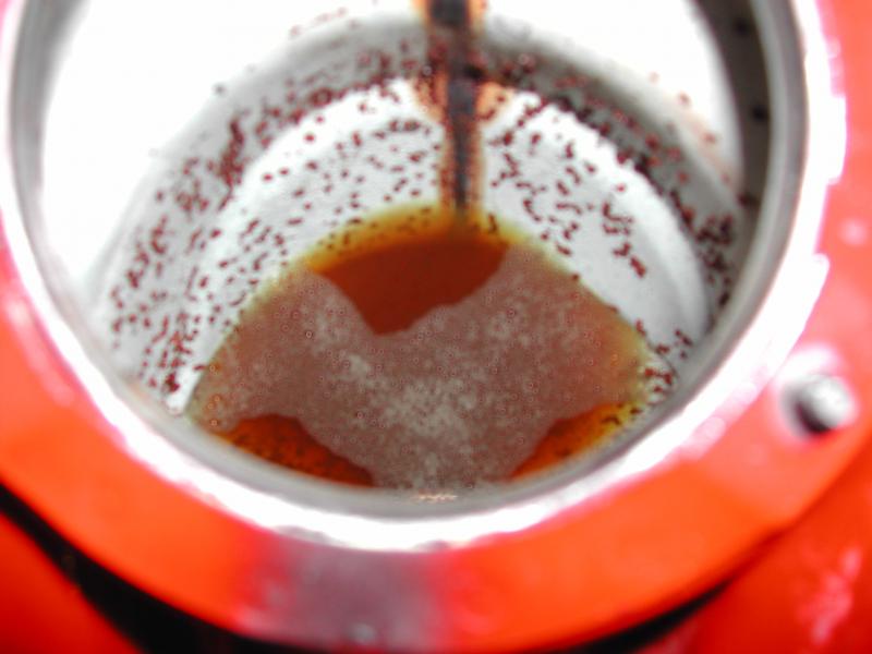

Optisch gefiel mir der 999 Tank eigentlich am besten. Schöne Linie und enger Knieschluß. Das ist schon geil. Mein gebraucht erworbenes Teil war leider von dermaßen fieser Rost-Akne
befallen, daß er schlimmer aussah als die erste Reihe eines Justin Bieber Konzerts.
Findet den Fehler:
justin-bieber-fan-club-21.jpeg.b11eab258
DSCN4392.jpg.a15bb1117014e72e0d430c1ea6d
Ein ähnliches Problem hatte bereits mein 900SS Tank und statt Clearasil kam das Zeug zum Einsatz:

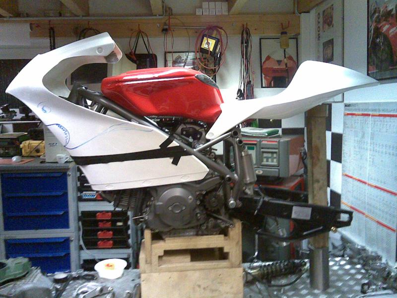

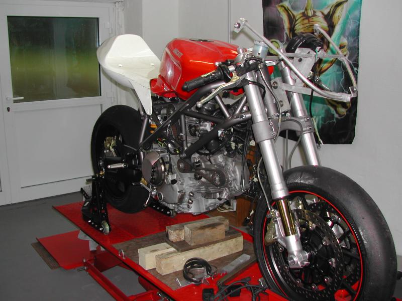

Nabend!
Aaaaalso, zur Frontverkleidung: Da bin ich mit mir selbst noch nicht ganz im Reinen, ob mir das so gefällt oder nicht. Weiter kürzen wollte ich sie erstmal nicht, da das Mopped sonst irgendwie
aussieht wie ein Storch. Die Gabel wirkt unheimlich lang (ist ne Serien 749 Gabel). Den Schwung habe ich in die Verkleidung geschnitten, weil man den so auch im Höcker wieder findet. Gerade sah unharmonisch(er) aus.
Aus mancher Perspektive gefällt mir das Oberteil super, aus anderer wieder eher so mittel. Muß ich mal schauen. Ein Verkleidungsoberteil ist schnell getauscht und schnell gekürzt.
Wenn das Ding erstmal fährt, stellt sich vielleicht auch noch heraus, daß ich irgendwas verbauen muß, um für Kühlung zu sorgen. Z.B. einen weiteren Kühler und/oder Bleche zur Führung der Kühlluft.
Dann ist wieder alles anders. Hab auch überlegt, die Verkleidung noch 2-3 cm nach hinten zu setzen. Aber dann steht das Vorderrad wieder so weit vor.
Tiefer wäre optisch auch besser aus meiner Sicht, passt dann aber mit dem Lenker bzw. dessen Einschlag nicht.
Die Demon-Verkleidung finde ich mittlerweile zu sehr Mainstream und die knubbelige Nase ist nicht so meins. Das finde ich bei der Durbahn Form wesentlich geiler.
Ist aber eben meine Meinung.
Wie würdet Ihr es machen? Die Verkleidung gerade abschneiden? Noch viel weiter kürzen?
Vorschläge herzlich willkommen!
Mal schauen, vielleicht hole ich mir noch etwas anderes oder baue noch was um. Ist ja nur Kosmetik.
Zum Höcker: Wenn man die beiden Bilder oben vergleicht, hast Du natürlich Recht, Steffen. Allerdings war der Höcker beim 999 Tank nur aufgelegt und nicht montiert.
Der 999-Tank geht locker 3-4 cm weiter nach hinten als der 848-Tank.
Im montierten Zustand wäre der Höcker mit dem 999-Tank definitiv weiter hinten gewesen. Das hätte ich optisch sogar schöner gefunden, weil er dann mit dem
Hinterreifen abgeschlossen hätte. Aber die Vorteile des 848-Tanks überwiegen für mich eben aus o.g. Gründen.
Bis dann,
Armin
Ich würde glaube erstmal alles fahrfertig machen und vorne nen Fender anbauen und dann nochmal sehen und bis dahin nix weiter abschnippeln. Was die Höhe der Verkleidung und die Optik angeht, darfst du auch nicht vergessen das die Karre ja mit dir drauf auch noch einfedert. Soll ja mit dir drauf dann auch nicht nach Low-Rider aussehen. ;)
