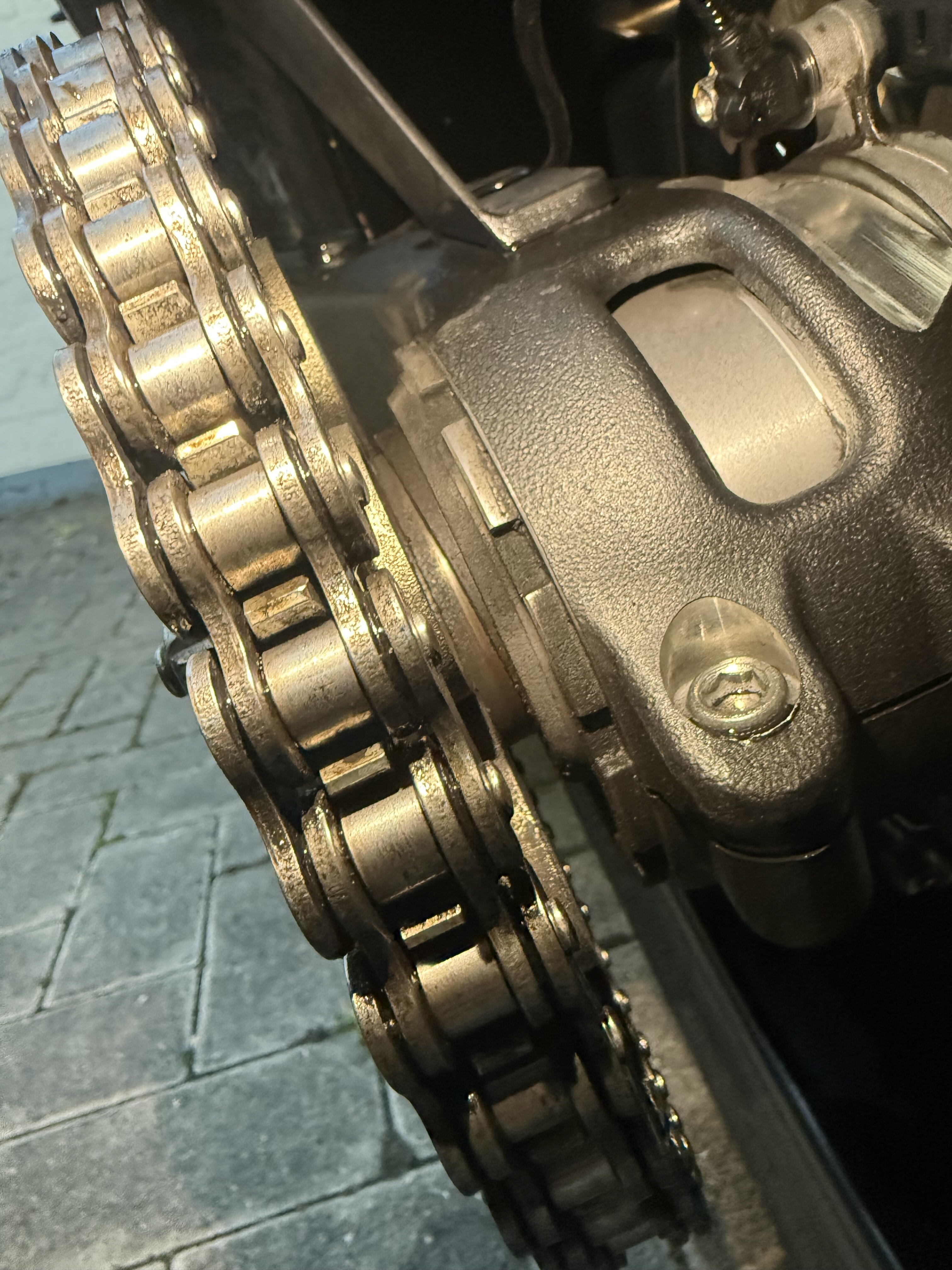

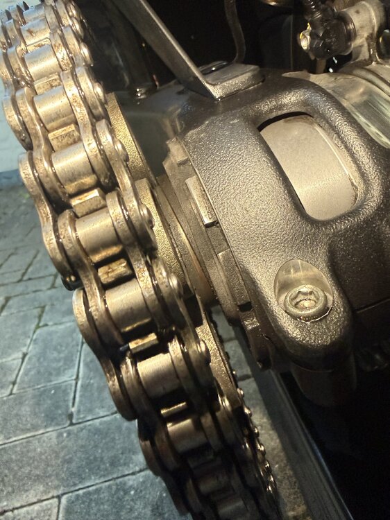

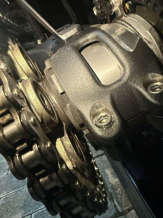

hatte meinen Reifen hinten wechseln lassen. Direkt nach dem Abholen habe ich beim putzen folgendes festgestellt. Sieht so aus als würde diese Manschette auf der Achse verschoben rausgucken. Sieht das bei euch so aus und soll dass so, oder muss die zur Werkstatt?

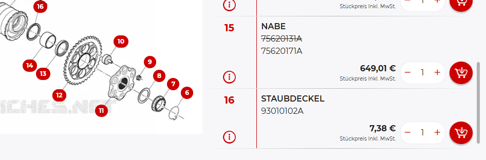

ist der Ring aus Gummi? Dann dichtet der gegen Schmutz und Wasser ab. Ich würde mit einem Schraubendreher versuchen, den in die Nabe zu drücken. Eher ein Schönheitsfehler. Ist wahrscheinlich das Teil 16
