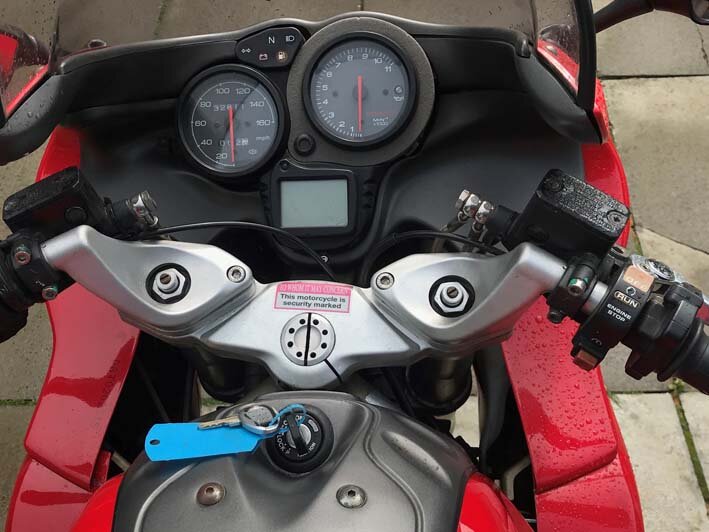

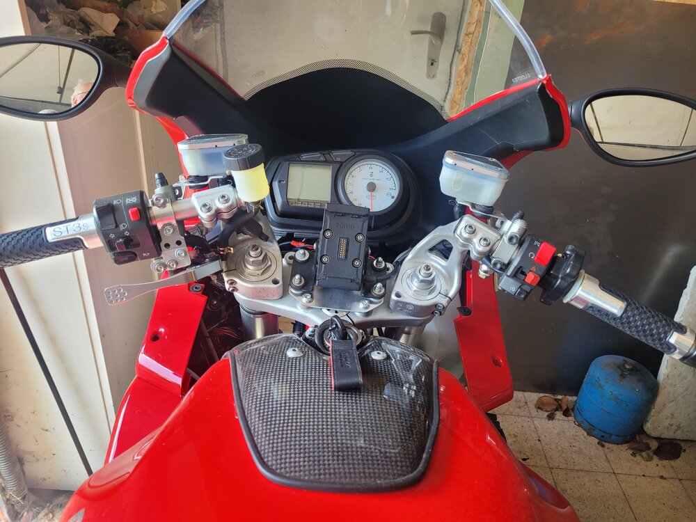

Für einen Lenkerumbau kannst du auch jede obere Gabelbrücke von einer Monster nehmen - gibt's für kleines Geld. Ich habe meinen Lenker um 3cm höher gelegt. Natürlich stoßen dann die Vorratsbehälter von den Pumpen gegen die Verkleidungskanzel. Abhilfe schaffte der Wechsel auf Radialpumpen - hier liegen die Vorratsbehälter weiter zur Mitte versetzt - siehe Bild. Neue Leitungen habe ich bei diesem Umbau nicht gebraucht.
Das stimmt - möchte man meinen! Die abgebildete Gabelbrücke mit Lenkerenden besitze ich auch und hatte diese auch montiert, in der Hoffnung eine andere Sitzposition zu erreichen.  Am Ende sind die Positionen von Griffen und Lenkerenden exakt 1:1 gleich - nur die Optik ist eine andere! Gleiches gilt auch für die seitlichen Ausschnitte in der oberen Verkleidung - nur die "Verpackung" ist anders ausgeführt.  Das Ganze fällt unter "optische Täuschung". Ich habe das Alles vermessen.
Auf deinem Bild sieht man auch gleich die Problematik mit höher gelegten Lenkern - die Vorratsbehälter der Pumpen stoßen dann beim Einlenken gegen die Verkleidung weil sie zu weit außen angeordnet sind und behindern somit die Kurvenfahrt. Ein Versatz nach innen gibt die nötige Freiheit. Eine weitere Möglichkeit wäre eine Monster-Gabelbrücke mit schräg nach hinten verlaufenden Raisern - dann sind auch die Pumpen aus dem Gefahrenbereich raus. Diese Sitzposition ist mich persönlich "zu aufrecht", da fühle ich mich mehr wie ein Passagier auf dem Motorrad. Zum Kurvenräubern bevorzuge ich den näheren Kontakt zum Vorderrad, weshalb ich bei mir auch die Lenkerenden weiter nach vorne gedreht habe (kommt dann mehr der Form eines Superbike-Lenkers näher).
Ja, das wird so sein, wenn Du gemessen hast. Ich wollte nur drauf hinweisen, dass Deine Lenkerkonfiguration ncht mit dem ST2 Lenker errechbar ist.
Der Unterschied zur ST3 ist ja auch die Verstellbarkeit bei der ST3 ohne jeglichen Umbau. Den gibt es bei der ST2 eben nicht, ebenso wie ein "nach vorne drehen" bei der ST2 ncht möglich ist. Bei der ST3 geht es ja, wenn man die Führungsstifte entfernt.
Ich fahre meine ST3s mit dem Serienlenker in der tiefsten Position und etwas nach vorne gedreht. Andere Pumpen (von der 1098) habe ich schon immer montiert, sonst konnte ich die Armaturen nicht weit genug nach unten drehen.

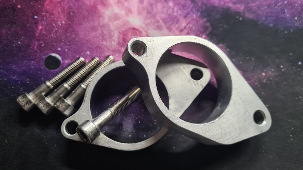

Hi Michel275
Lenkererhöhung gefunden
Spezialanfertigung von (ehemaligen) Ducati Wien
Ist höher als die übliche die man bei Stein-Dinse bekommt.
Lenkanschlag und eventuell auch die Leitungen anpassen ist wahrscheinlich nötig.

Hi Michel,
die Lenkererhöhung sieht ganz genau so aus wie die von Stein-Dinse,
nur ist die 17mm hoch (gegenüber 10mm)
Soweit ich mich erinnern kann, ist das Gasseil ein wenig zu kurz,
und wie schon beschrieben, der Lenker kommt nahe an die Verkleidung.
Übrig geblieben sind die weil meine vielen ST's zuerest erst die Erhöhung hatten,
dann aber habe ich immer auf Gabelbrücke und Lenker umgebaut.
Wennst die haben möchtest, bitte PN.
