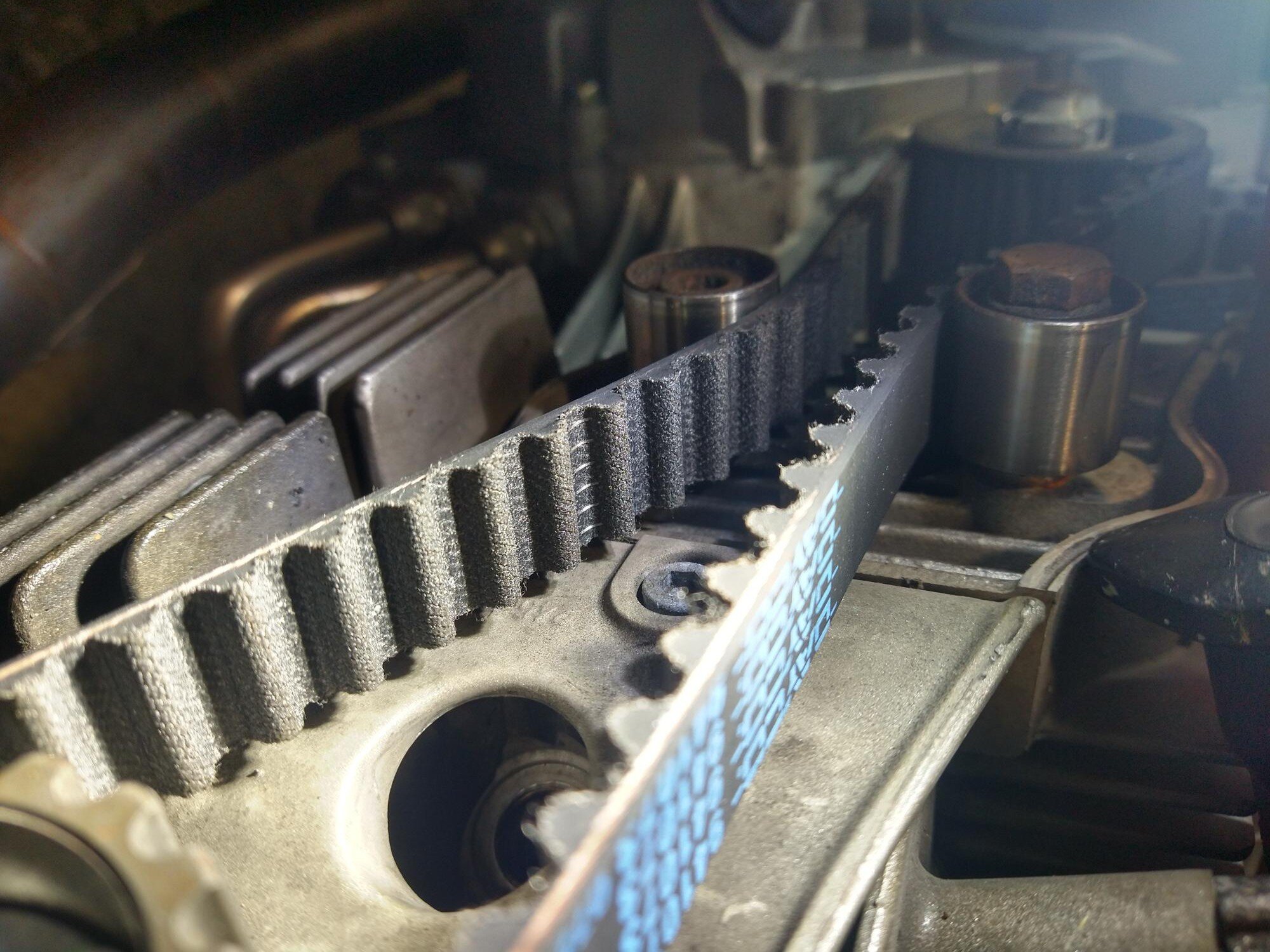

Es ist die Gewebenaht! Der Herstellungsprozeß ist bei allen Zahnriemenherstellern nahezu gleich: das Gewebe wird auf Rollen als Meterware angeliefert und wird dann je nach Zahnriemenlänge abgelängt. Für die weitere Produktion ist es erforderlich daraus einen Schlauch zu fertigen, der später über das Werkzeug gezogen wird. Die Enden des Gewebes kann man entweder verschweißen oder mittels Nähmaschine zusammennähen (so wie in den Bildern gezeigt). Die Position der Naht auf dem Zahnriemen ist aber wichtig! Alle OEM Zahnriemen (PKW wie Motorrad) müssen die Naht auf dem Zahnkopf (siehe Bild im Anhang) aufweisen, weil an diese Stelle die Naht nicht belastet wird. Liegt die Naht zwischen den Zähnen, so wird sie auf Dauer infolge der Reibung durch den Kontakt mit der Zahnscheibe zerrieben. Auslöser sind hier die Drehschwingungen der Nockenwellen und die erreichen bei Desmo-Motoren wesentlich höhere Werte verglichen mit Ventilfeder-Motoren. Das Gewebe auf den Zahnriemen dient nicht nur als Minderung des Reibverscheiß, sondern auch zur Stabilisierung der Riemenzähne. Ist das Gewebe im Zahnfußbereich schadhaft, so sinkt die Zahnabscherfestigkeit gleich um 50%! Eine "offene" Naht ist also im jeden Fall zu vermeiden, denn danach läuft die Uhr bis die ersten Zähne fehlen. Da es im Ersatzteilmarkt um jeden Cent geht, wird auf eine genaue Positionierung der Naht verzichtet (also Zufallsprinzip), genauso wie die restlichen Toleranzen aufgeweitet werden, um die Ausschußrate zu verringern. Das manche Riemen im Aftermarkt auch 2 Nähte aufweisen können, ist keine Seltenheit -> Resteverwertung. Werden die Riemen alle 10.000km gewechselt, dann ist die Position der Naht uninteressant. Ansonsten, wenn es keine OE Riemen sind,  sollte man die Riemen im Auge behalten.

Wow! Das nenne ich mal Fachwissen. Vielen Dank für die Erklärungen!
Nun ist bei mir eine Naht dort wo sie hingehört und eine nicht. Nächstes Service steht bei 12.000 km an.
D.h. ich sollte einen ZR eigentlich umtauschen?!
Jedes Jahr mal kurz nachschauen, wäre eine Alternative?!
Edited by Zwangsgesteuerter
Gut erklärt und logisch nachzuvollziehen. Demnach gehen die Nocken nicht ganz in die Scheibe? Oder nur die mit der Naht nicht?
Also sollte man auch nachsehen ob mehrere Nähte vorhanden ist damit man nicht den vollen Preis für Resteverwertung bezahlt?

Die Zähne rutschen schon in die Zahnlücken - es bleibt denen ja auch nichts anders übrig. Dayco benutzt das RPP Zahnprofil (vormals Pirelli), was nicht optimal mit dem HTD Profil der Ducati-Zahnscheiben zusammenpaßt. Das alles stammt noch aus der Zeit, wo jeder Zahnriemenhersteller sein eigenes Zahnriemenprofil und das der Scheiben patentiert hat (Marktschutz). Sichtbar wird der Zahnverschleiß aber erst nach hoher Laufleistung - wir sprechen hier von +150.000km. Die Anzahl der Gewebenähte ist im Aftermarkt nicht spezifiziert - ist also kein Reklamationsgrund. Aber es gilt immer noch der Leitsatz " you get what you paid for"! - an die Sparfüchse gerichtet.

Die genannte Alternative ist die korrekte Vorgehensweise!

Alles eine Frage der Zeit - man muß dem Schaden auch etwas Zeit zugestehen, bis er offensichtlich wird. Definitiv wird er aber eintreten - ist mit Daten belegt (sonst hätte man ja auch nicht die Positionierung der Naht in der Produktion eingeführt). Der Hinweis auf die Praxis im näheren Umfeld ist ok - aber über wie viele Fahrzeuge  reden wir hier: 10.000, 50.000,...?? Bitte nicht falsch verstehen, aber wenn man regelmäßig zwecks Feldüberwachung beim Kunden auftaucht und alle Fälle, die aus dem weltweiten Fahrzeugkundenbestand stammen, einsammelt, ergibt sich ein anderes Bild (und der Ideenreichtum der Fahrzeugnutzer bezüglich was falschgemacht werden kann, ist unermesslich - da lernt man jeden Tag dazu!). Als Hersteller untersteht man der Garantie-Verpflichtung, und die unterscheidet sich deutlich von der Garantie für den Endkunden. Wenn man nur die Verantwortung für sich selber hat, ist das eine Sache. Hat man die Verantwortung für die ganze Serie, dann sieht es schon anders aus.
Aber betrachten wir es mal ganz nüchtern: die meisten Fahrer halten sich an den 2-Jahres Rhythmus für den Zahnriemenwechsel. Mit einem Wechselintervall
von 30.000km sollten dann pro Jahr 15.000km gefahren werden. Wie viele der Mitglieder in diesem Forum tun das?? Mit einer Jahresleistung von 5000km gehört man schon zu den "Vielfahrern". Der vorgegebene Lastzyklus für die Lebensdauerauslegung weist einen Vollgasanteil von 5% aus - wer absolviert das hier (wir sprechen hier nicht von kurz beschleunigen, sondern Ohren einklemmen und konstant eine längere Strecke den Hahn gespannt lassen). Worauf ich hinaus will ist, daß die Mehrheit ihr Fahrzeug weit unter dem Lastprofil von der Motorenentwicklung bewegt, weshalb auch mutwillige Beschädigungen wie z.B Inbus-Methode nicht nennenswert auffallen. Bis der Schaden eintritt, wurde der Riemen schon gewechselt. Wer das aber nicht glaubt, dem empfehle ich einfach bis zum bitteren Ende weiterzufahren. Anhand des Bruchbildes vom Riemen gibt es dann auch keine Ausreden mehr.

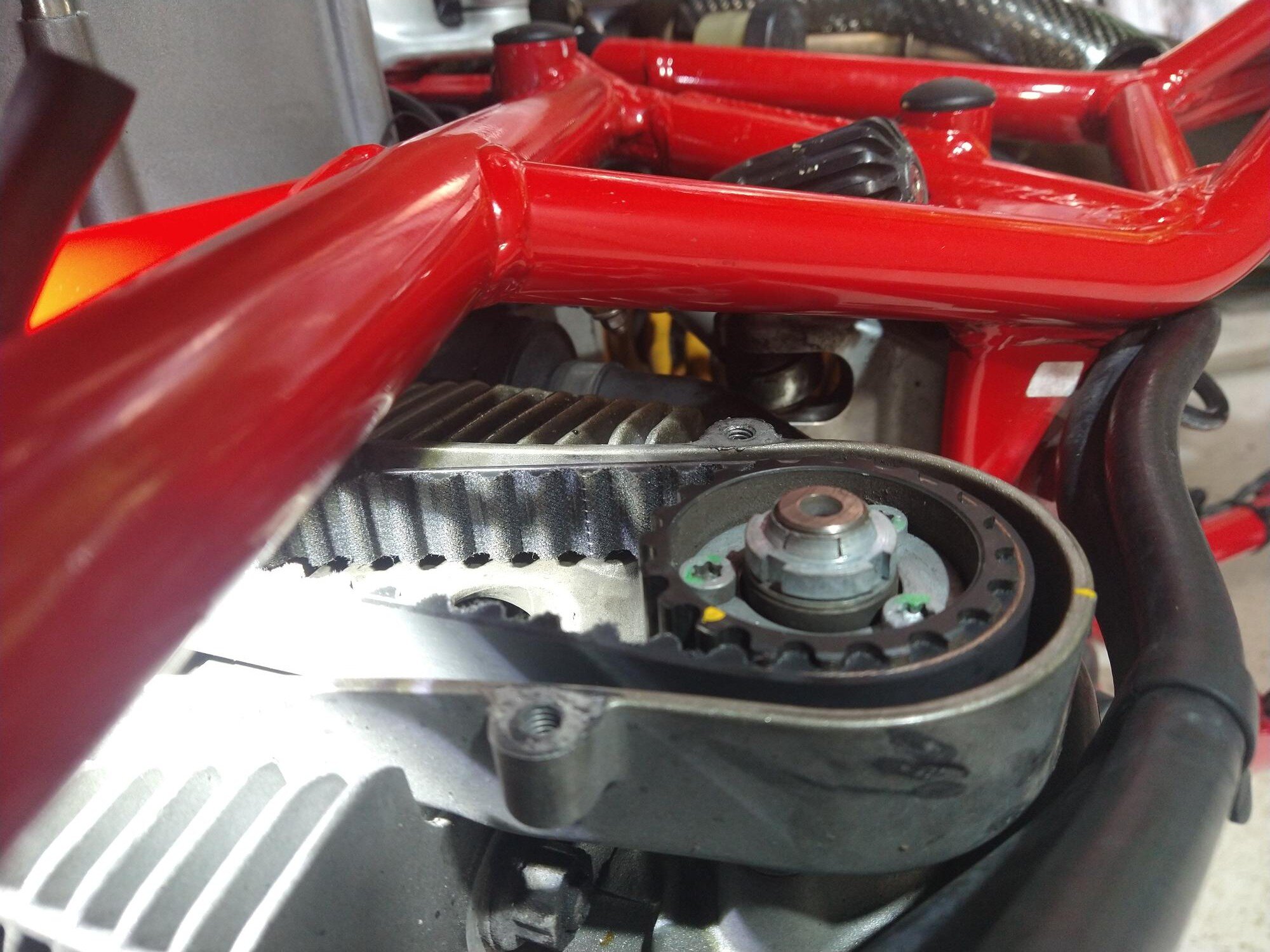

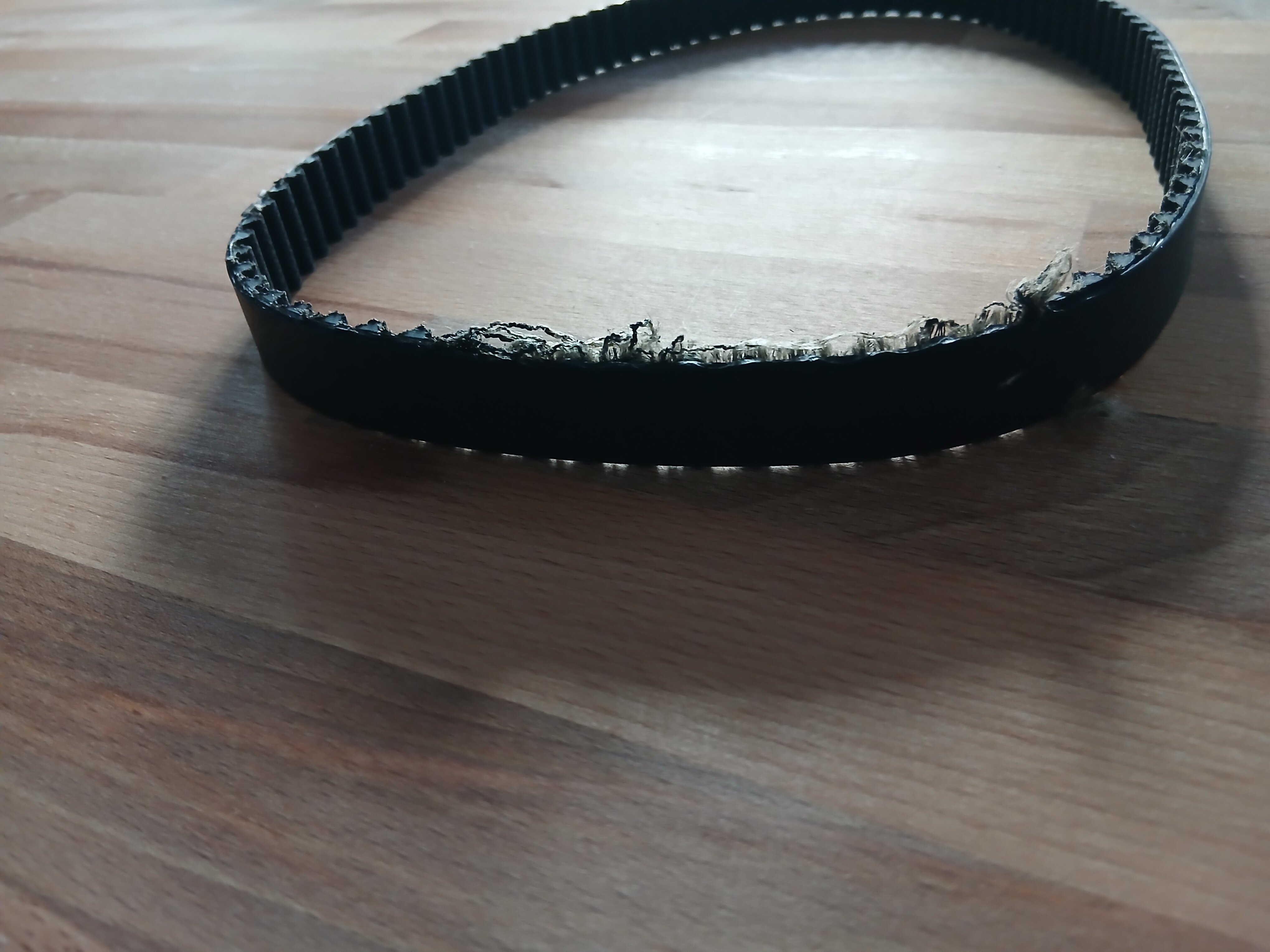

Mit einem guten Kumpel und Forumsmitglied wollten wir letztens mal eben routinemäßig die Zahnriemen an seiner 998 wechseln.
Das Moped stand länger, es gab beim letzten Betrieb keine Auffäligkeiten und wurde für die Inspektion m.W. auch nicht mehr mal eben
gestartet, geschweige denn warm laufen gelassen.

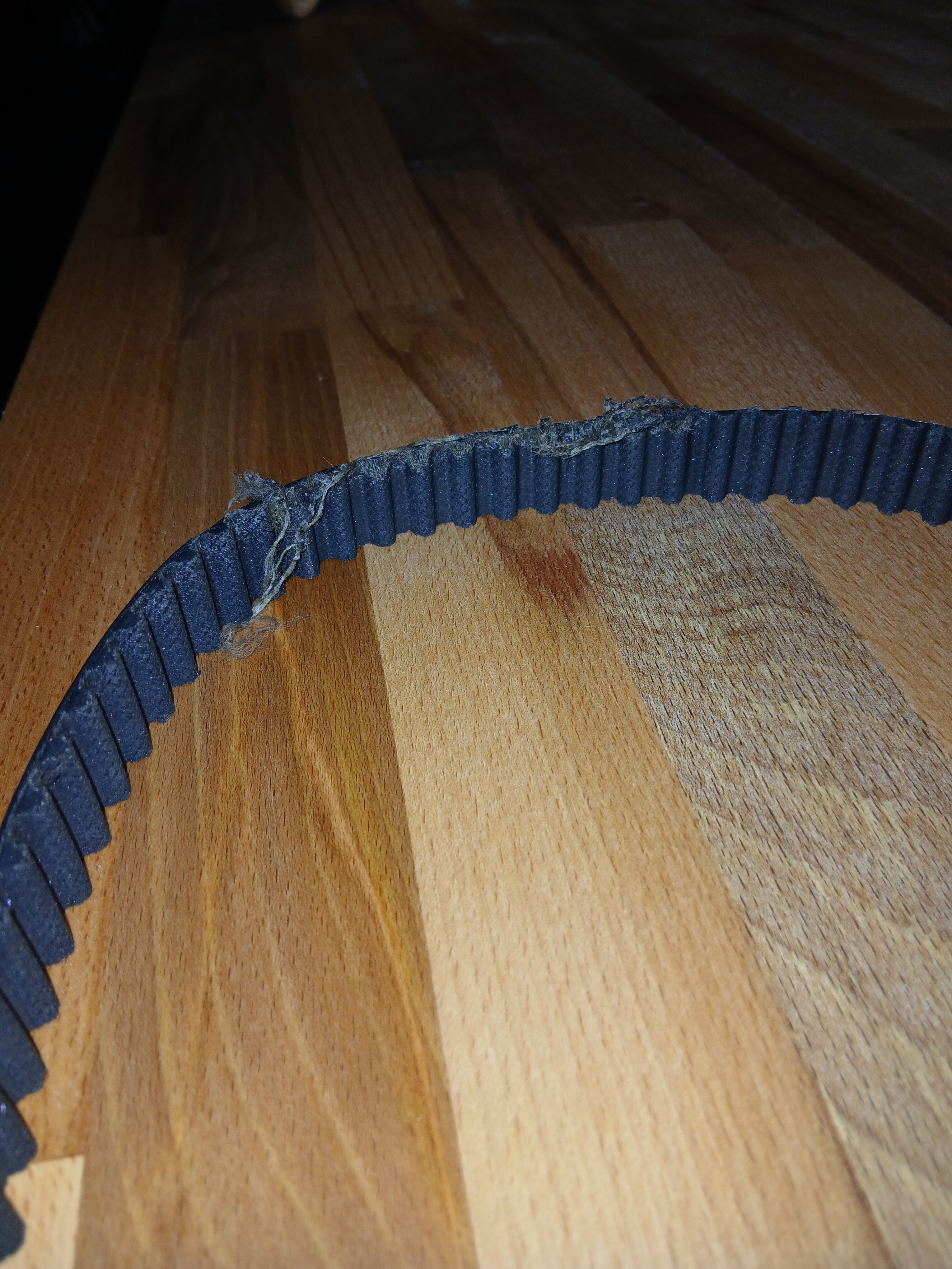

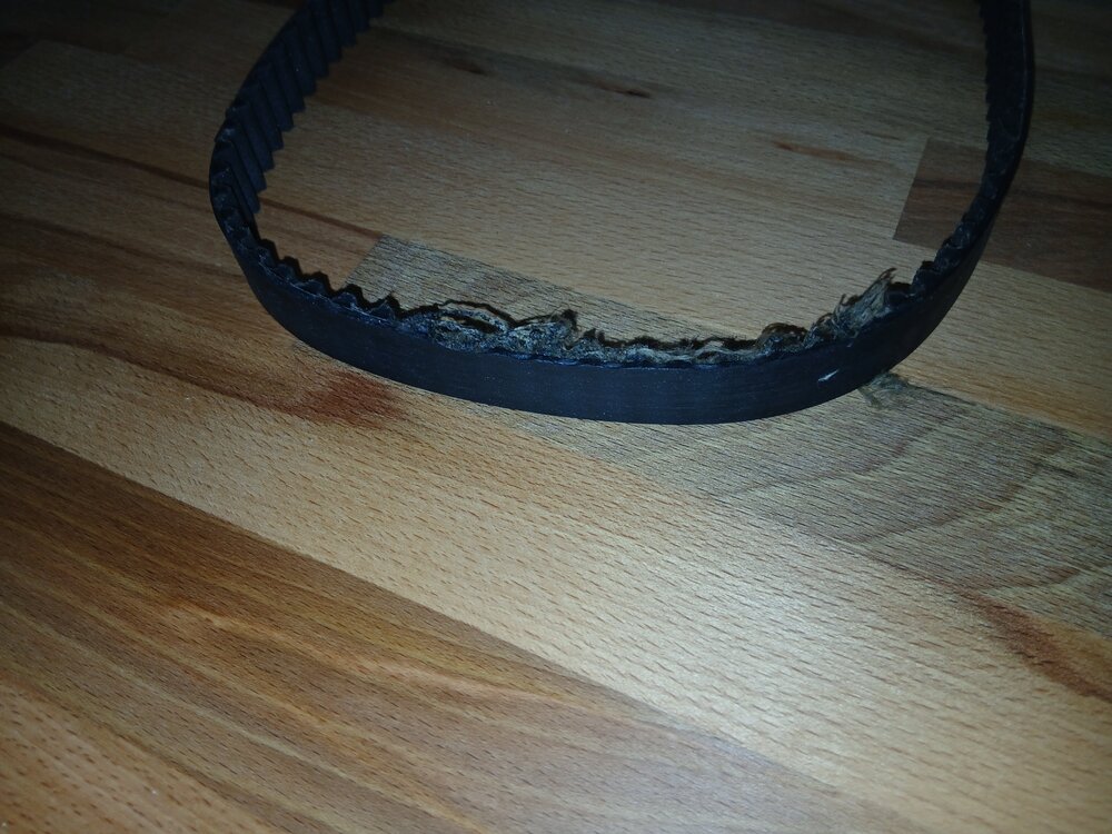

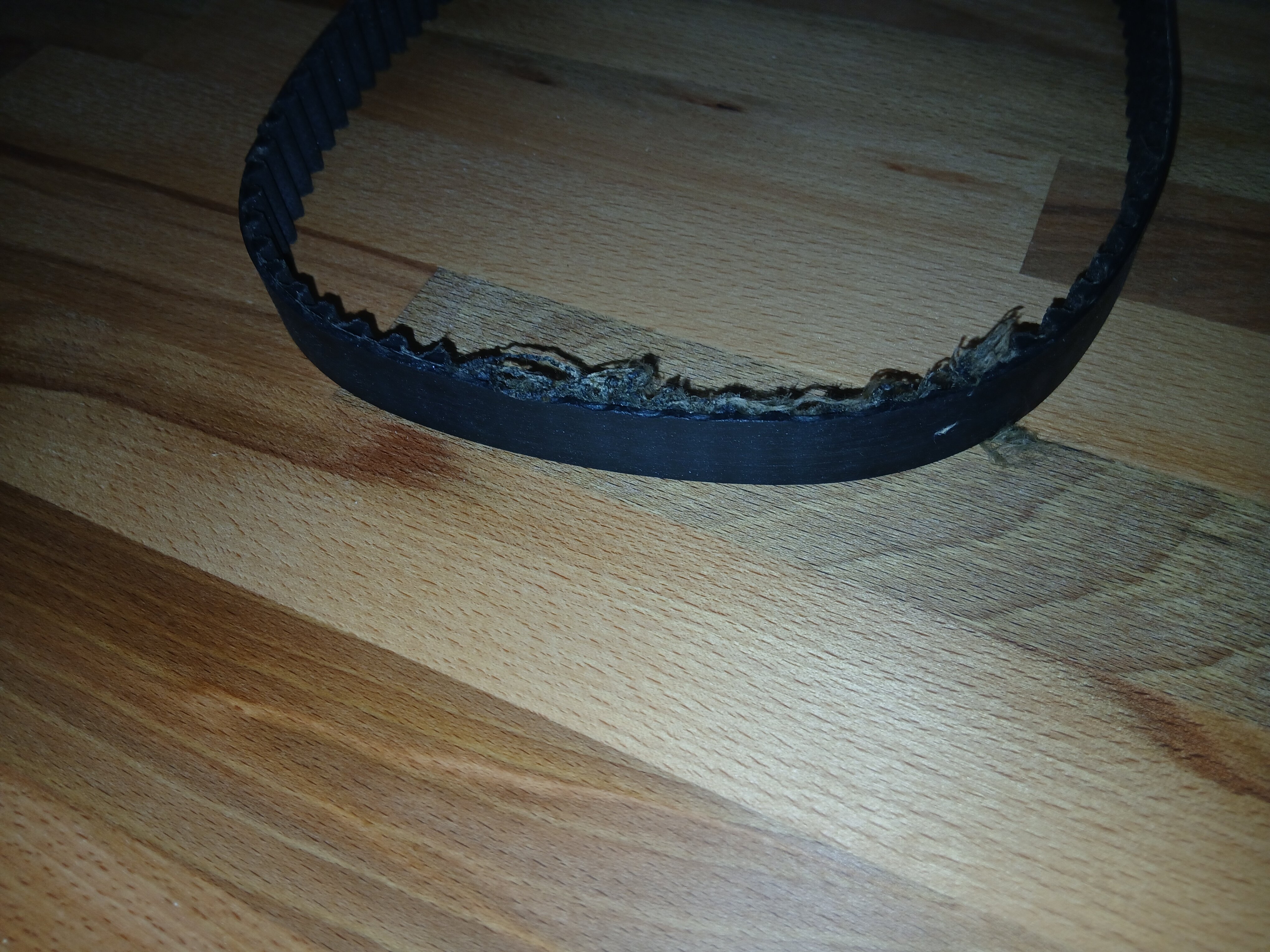

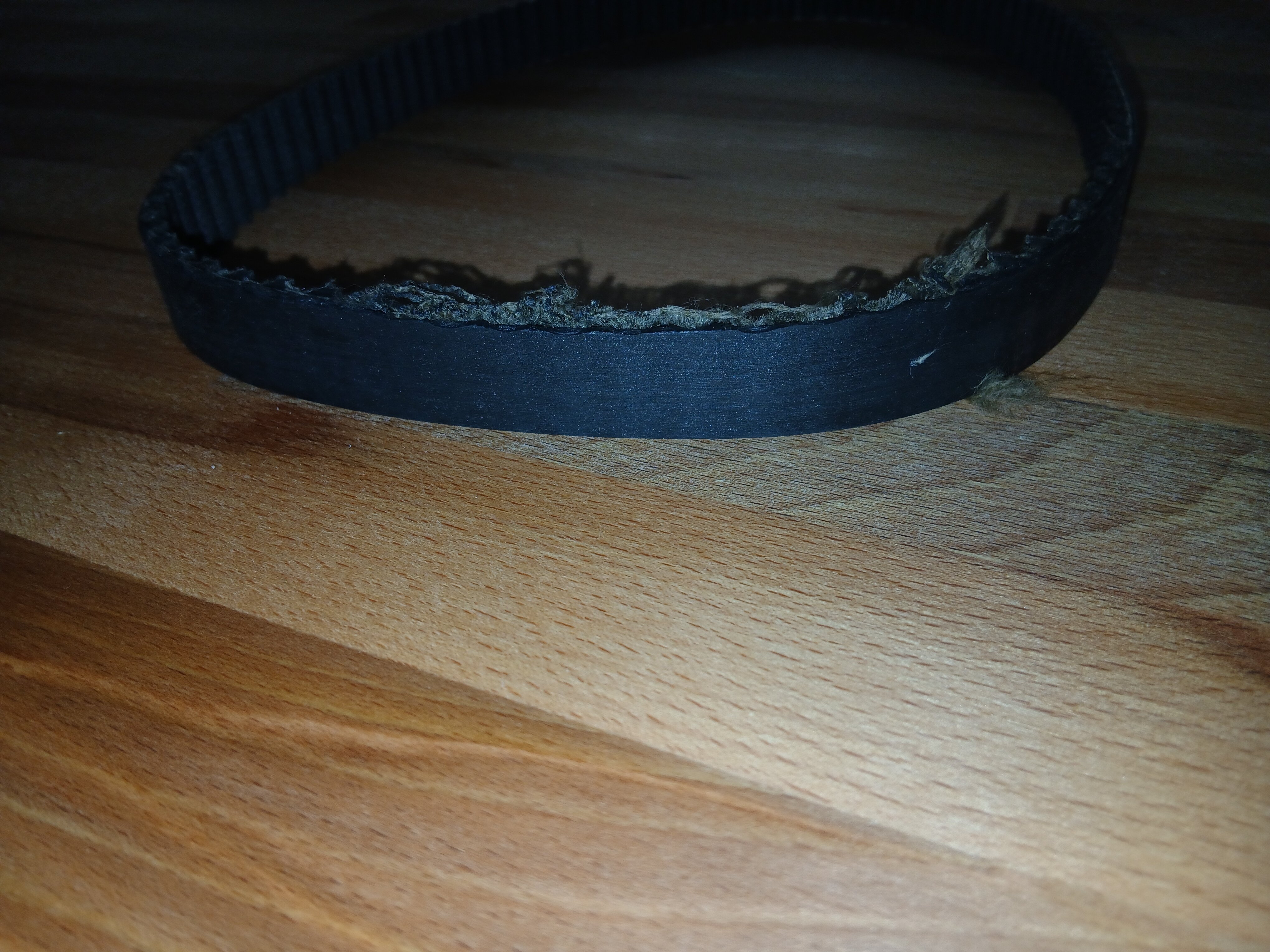

Unter der Abdeckung erwartete uns dann aber ein auf ca. 10 bis 15 cm aufgeribbelter Riemen:
Das sieht für uns zunächst nach mechanischer Einwirkung auf den Riemen aus.
Einen Fremdkörper konnten wir jedoch nicht finden.
Auch die Riemenräder und Umlenkrollen wiesen augenscheinlich keine Beschädigungen oder scharfe Kanten auf.
Gefühlt hatten die Lager der Spannrollen axial Spiel.
Der Besitzer hat daher sicherheitshalber entschieden, die Rollen samt Lagern komplett zu tauschen.
Was wir aber nicht verstehen: Wie kann es zu so einem partiellen Schaden auf so kurzer Strecke des Riemens kommen?
Wenn der rundum komplett aufgeribbelt wäre, würden wir es eher verstehen.
Hat hier jemand eine Erklärung?
Danke für Ratschläge,
Armin
