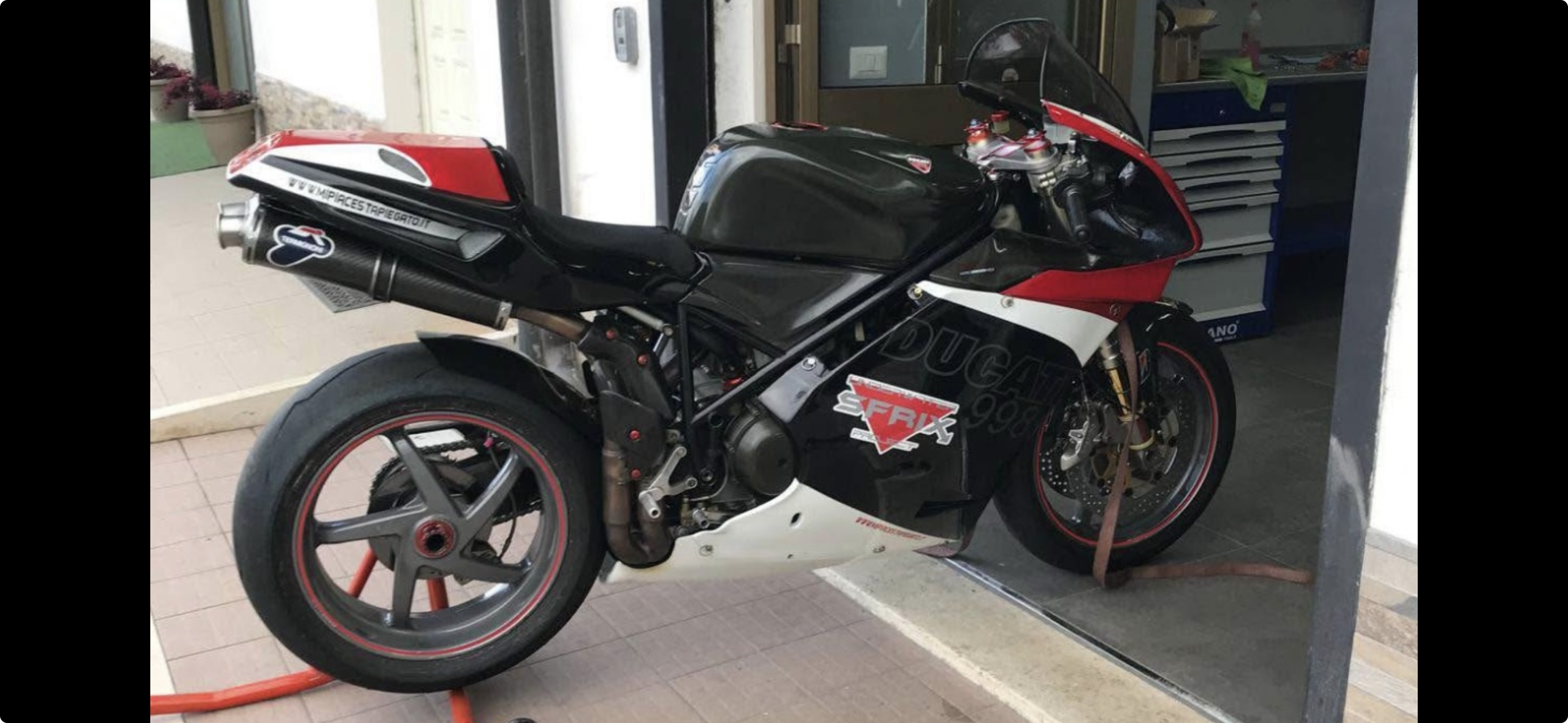

Ach ja, Rennrahmen haben keine Nummern für eine Straßenzulassung.
Hab da ne 998RS F02 erworben.

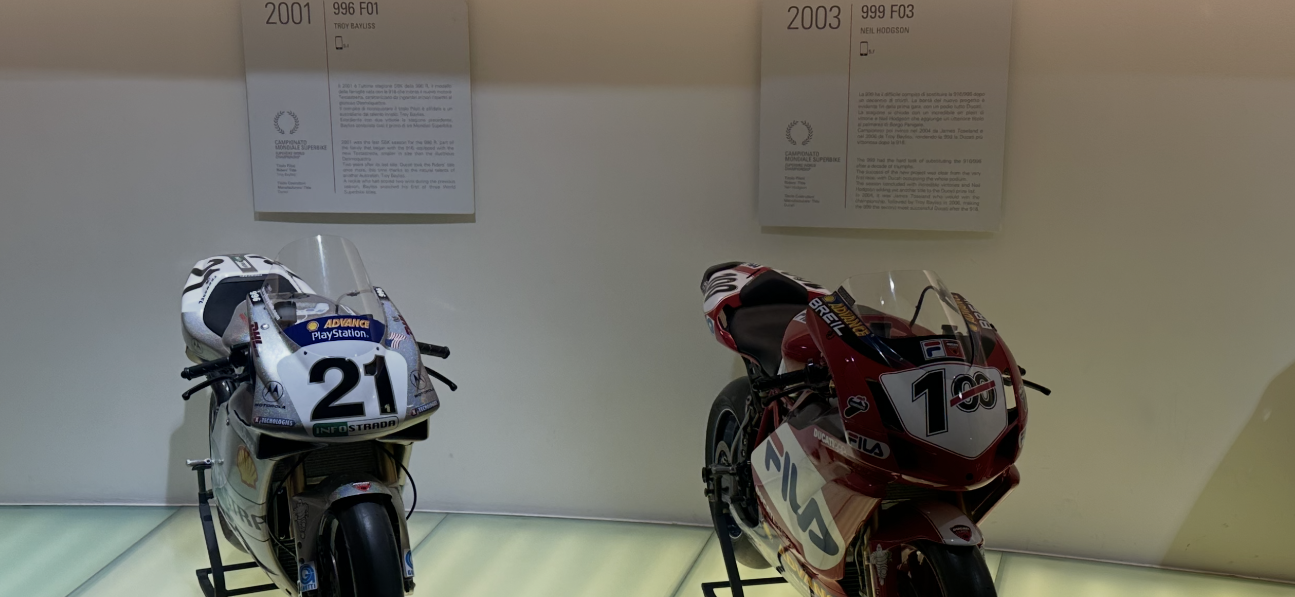

 fehlt sogar im Ducatimuseum 😎
