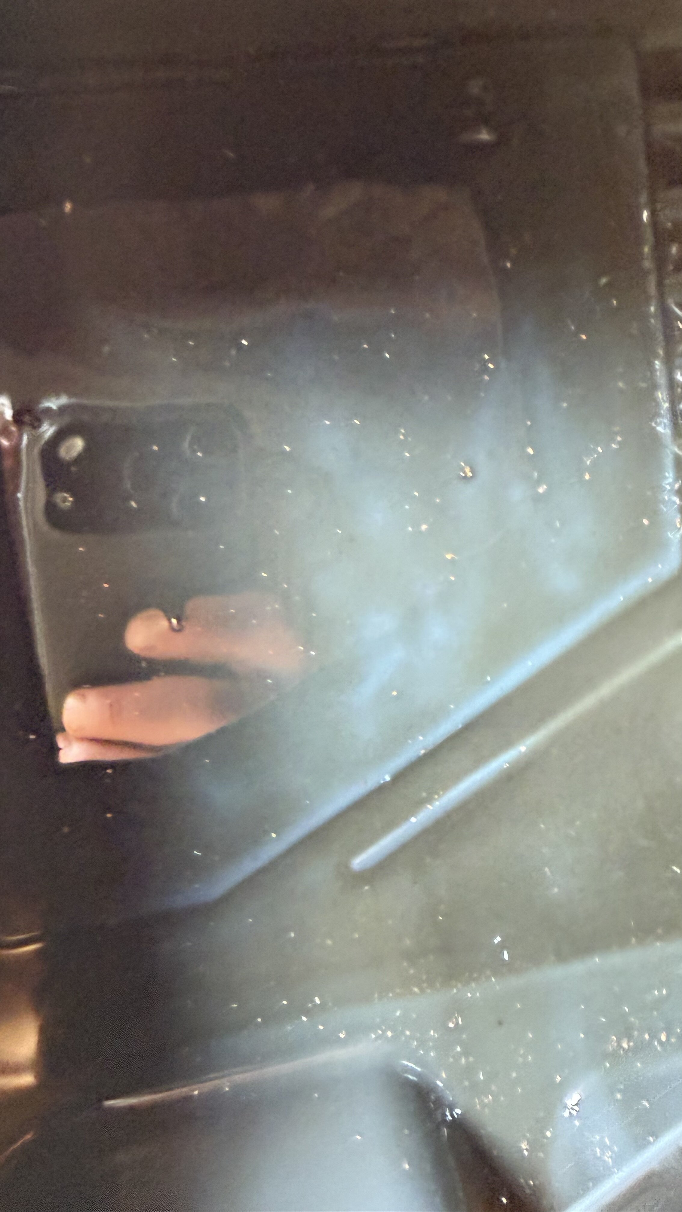

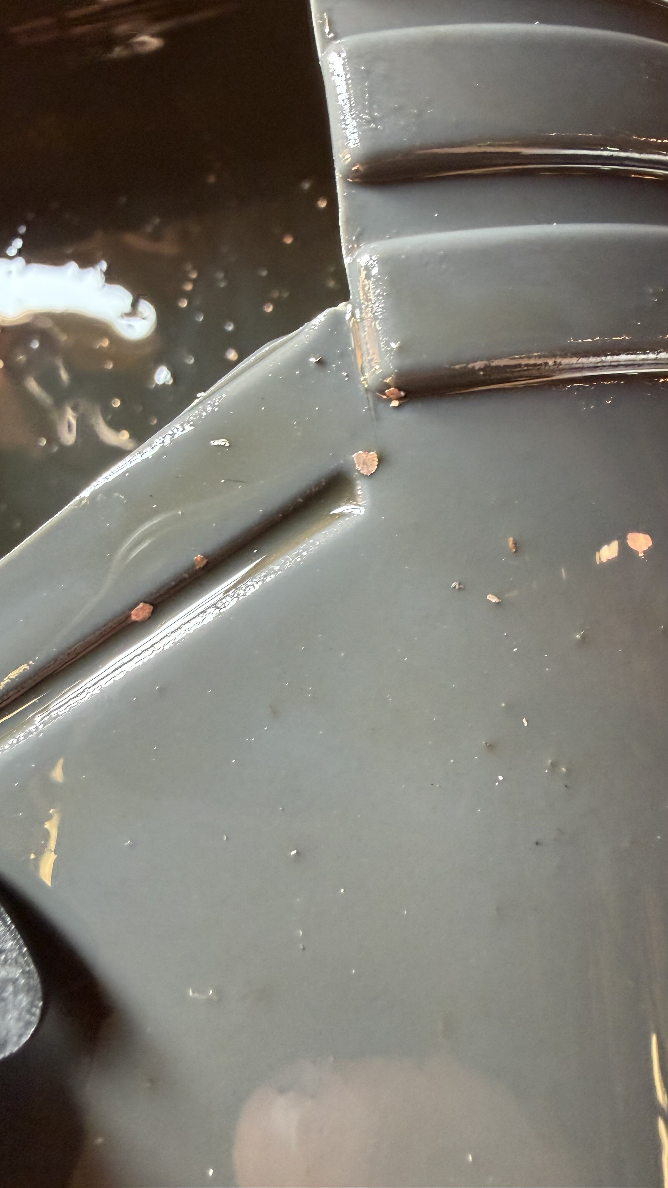

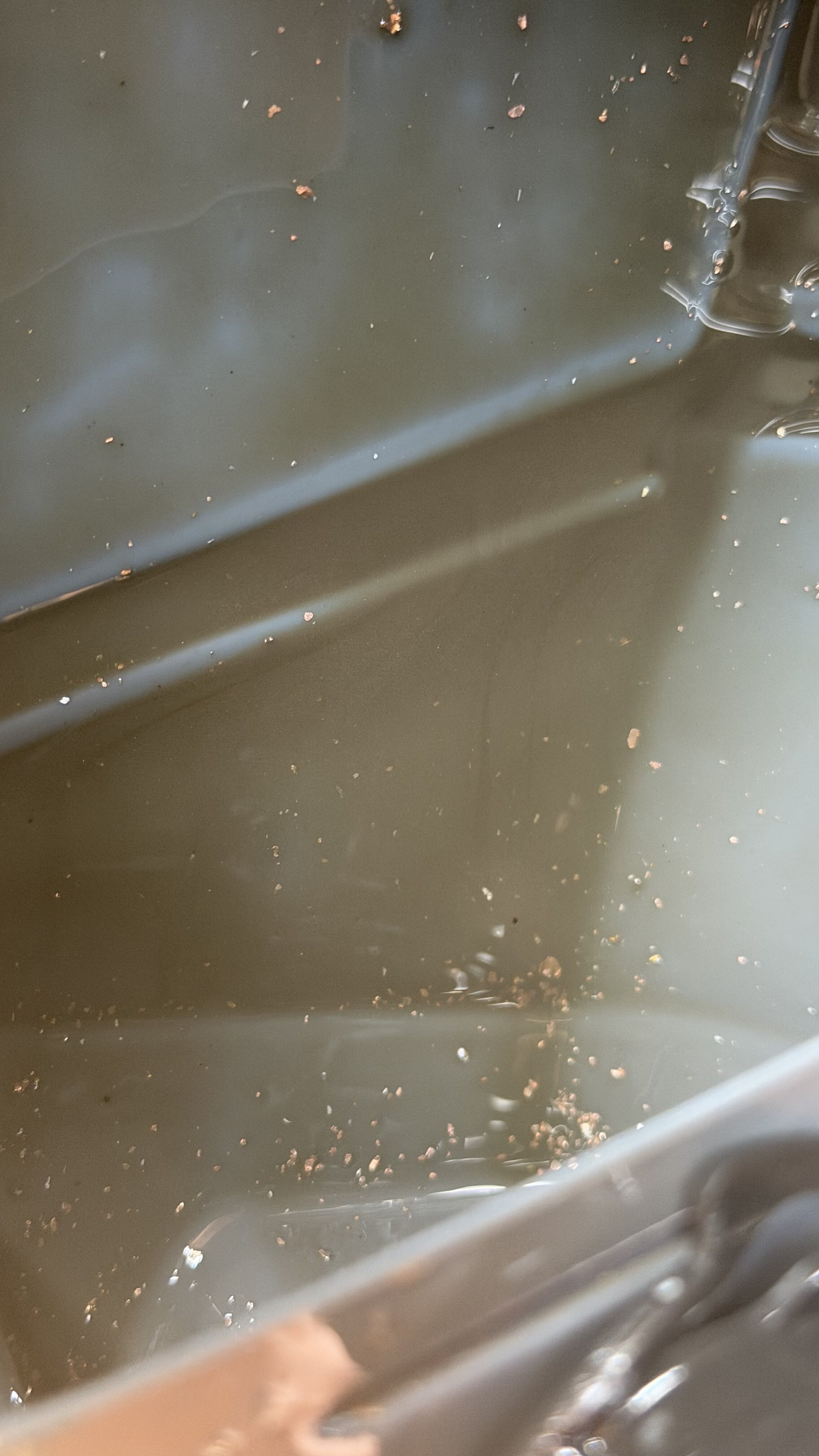

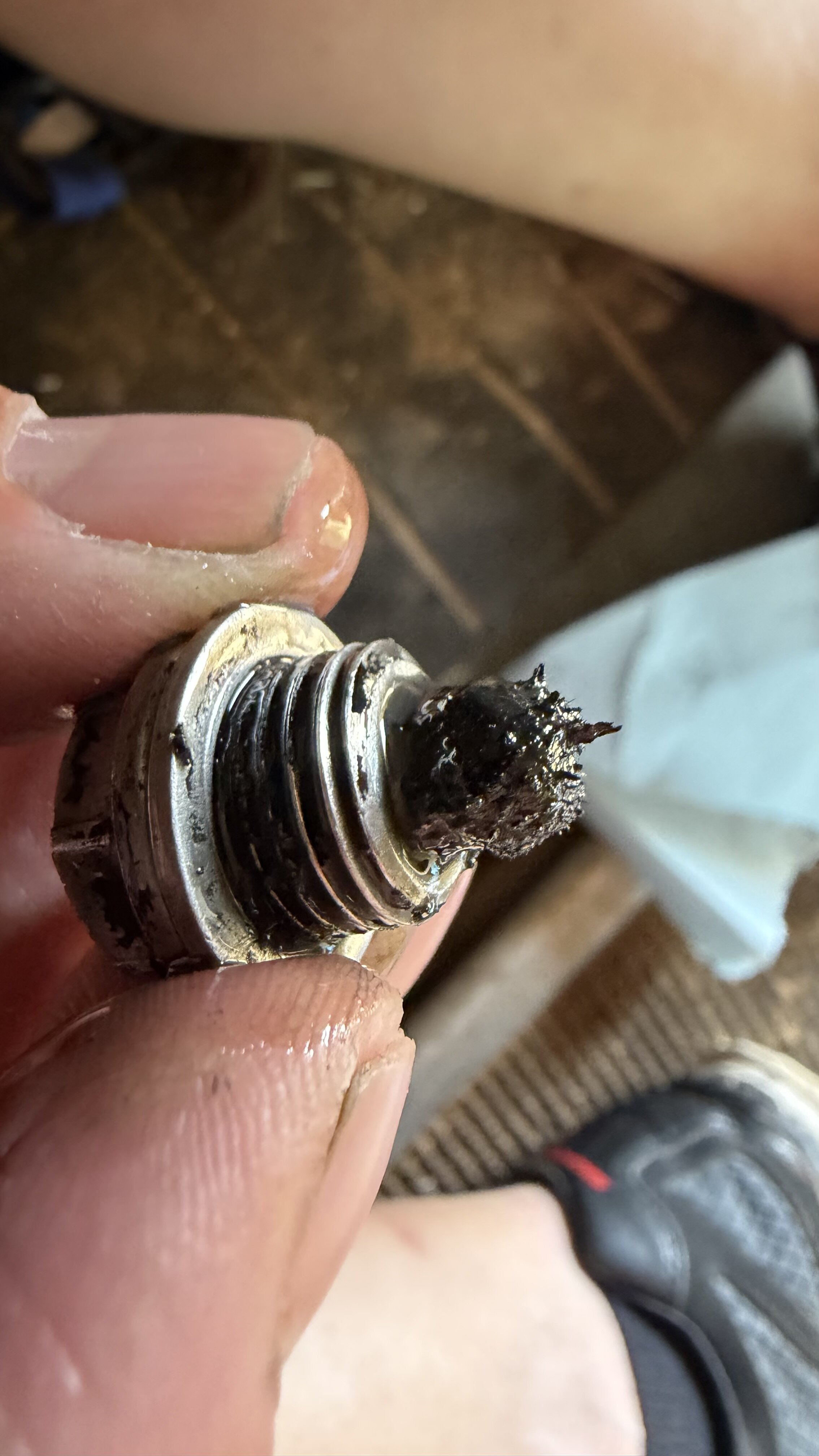

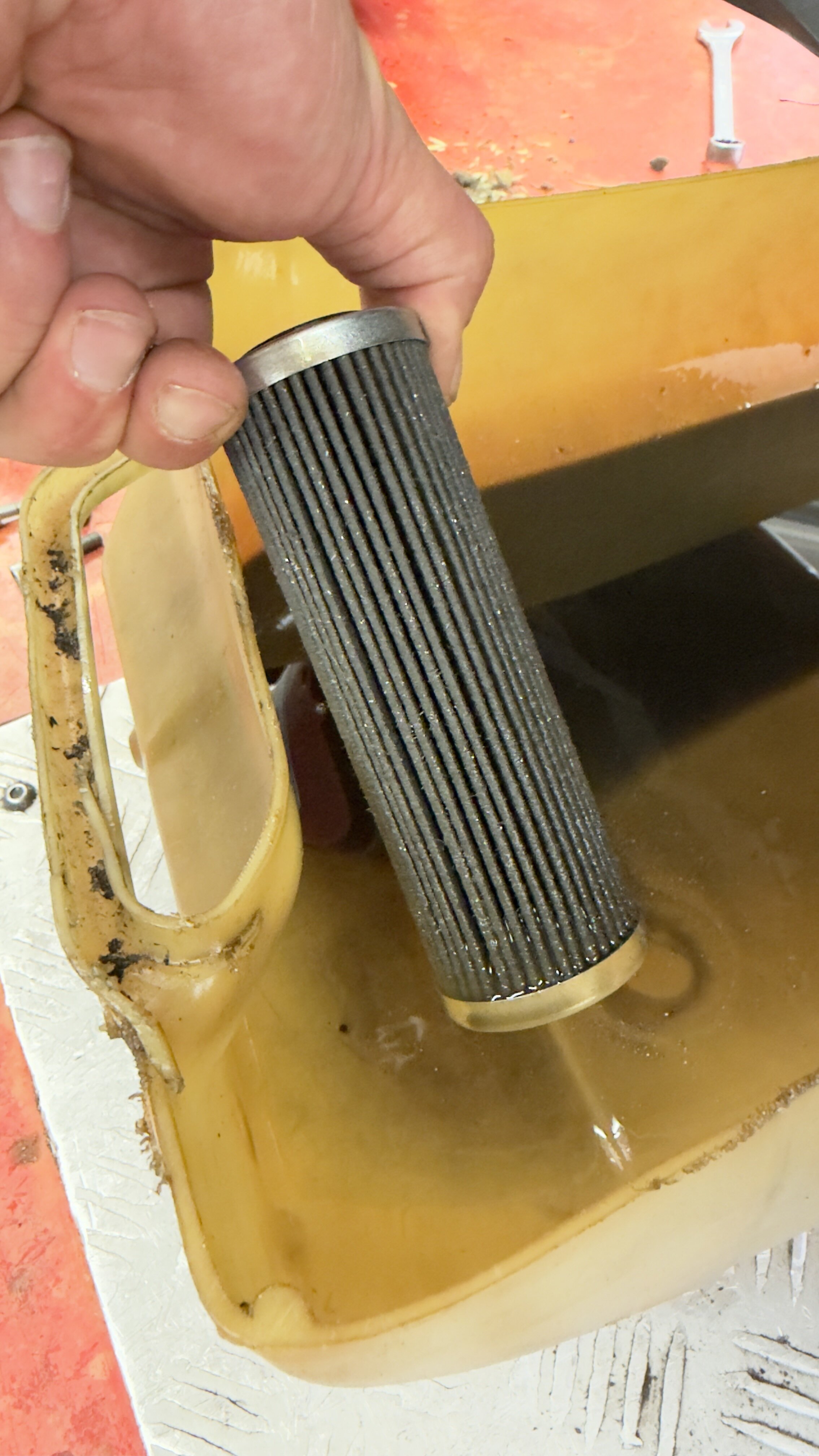

Nach dem Unfall wurde das Öl abgelassen, um zu prüfen, ob intern etwas auffällig ist. Dabei waren im Öl deutliche Metallspäne sichtbar, teilweise auch größere Partikel im Bereich ca. 2–5 mm. An der magnetischen Ablassschraube hing ebenfalls sehr viel metallischer Abrieb. Den Ölfilter habe ich später ebenfalls fotografiert; auch dort waren deutliche Ablagerungen/Partikel sichtbar.

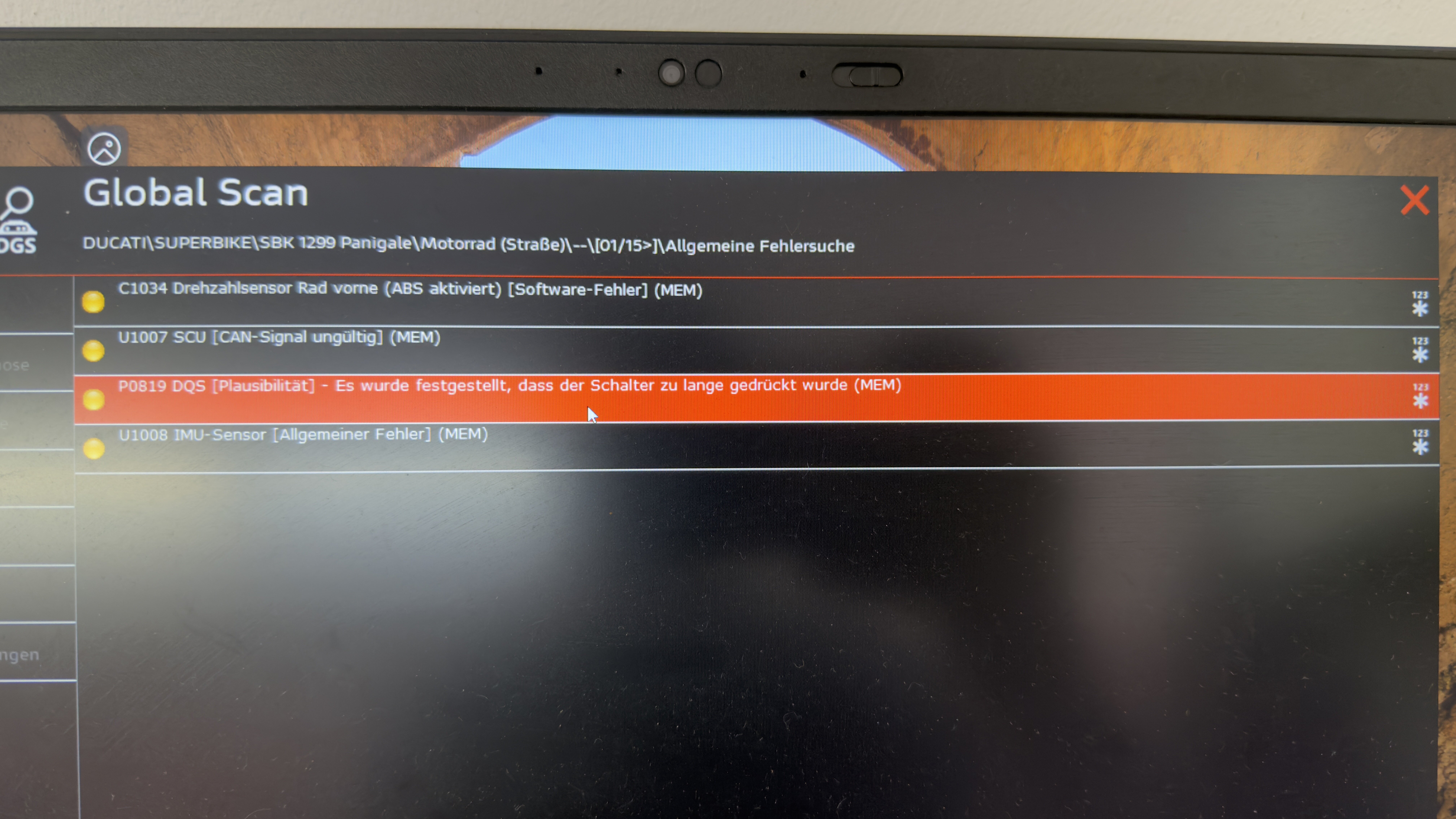

Im Fehlerspeicher waren unter anderem folgende Fehler abgelegt:
  • C1034 Drehzahlsensor Rad vorne / ABS aktiviert / Software-Fehler
  • U1007 SCU / CAN-Signal ungültig
  • P0819 DQS Plausibilität – Schalter zu lange gedrückt
  • U1008 IMU-Sensor allgemeiner Fehler

Die DTCs können direkte Folgen des Unfalls sein, die sagen imho gar nix.
Worauf stützt sich also die Unterstellung eines Benutzerfehlers?
Freeze Frame Daten dazu könnten Aufschluss geben wann die aufgetreten sind.
