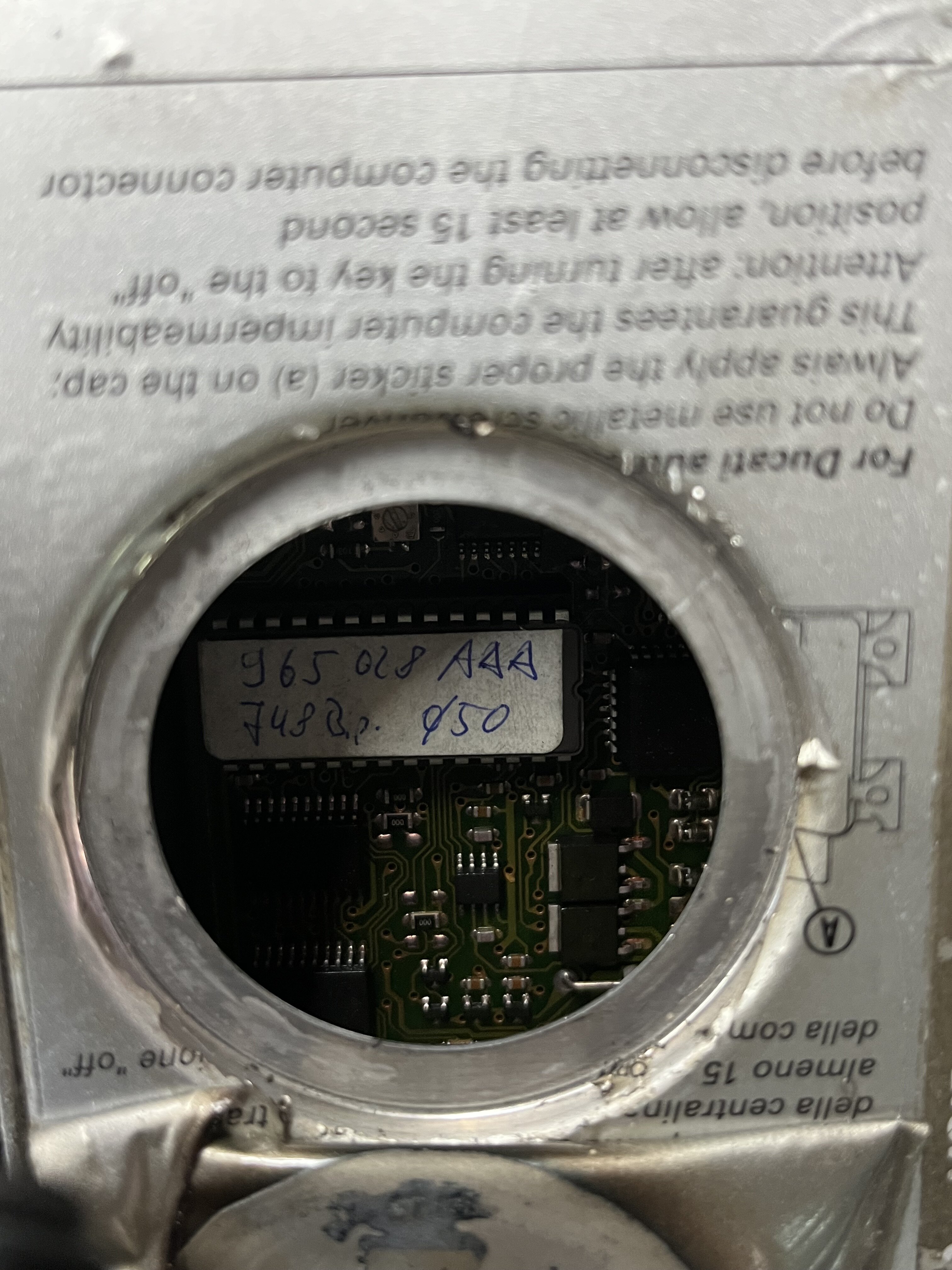

Habe vorhin mal nach der verbauten Eprom geschaut. Ist die 965028AAA drin, welche wohl für 50er Auspuffanlagen ist. Dann wird’s wohl doch so eine werden wenn sie wirklich für meine 748 zugelassen ist.
Martin

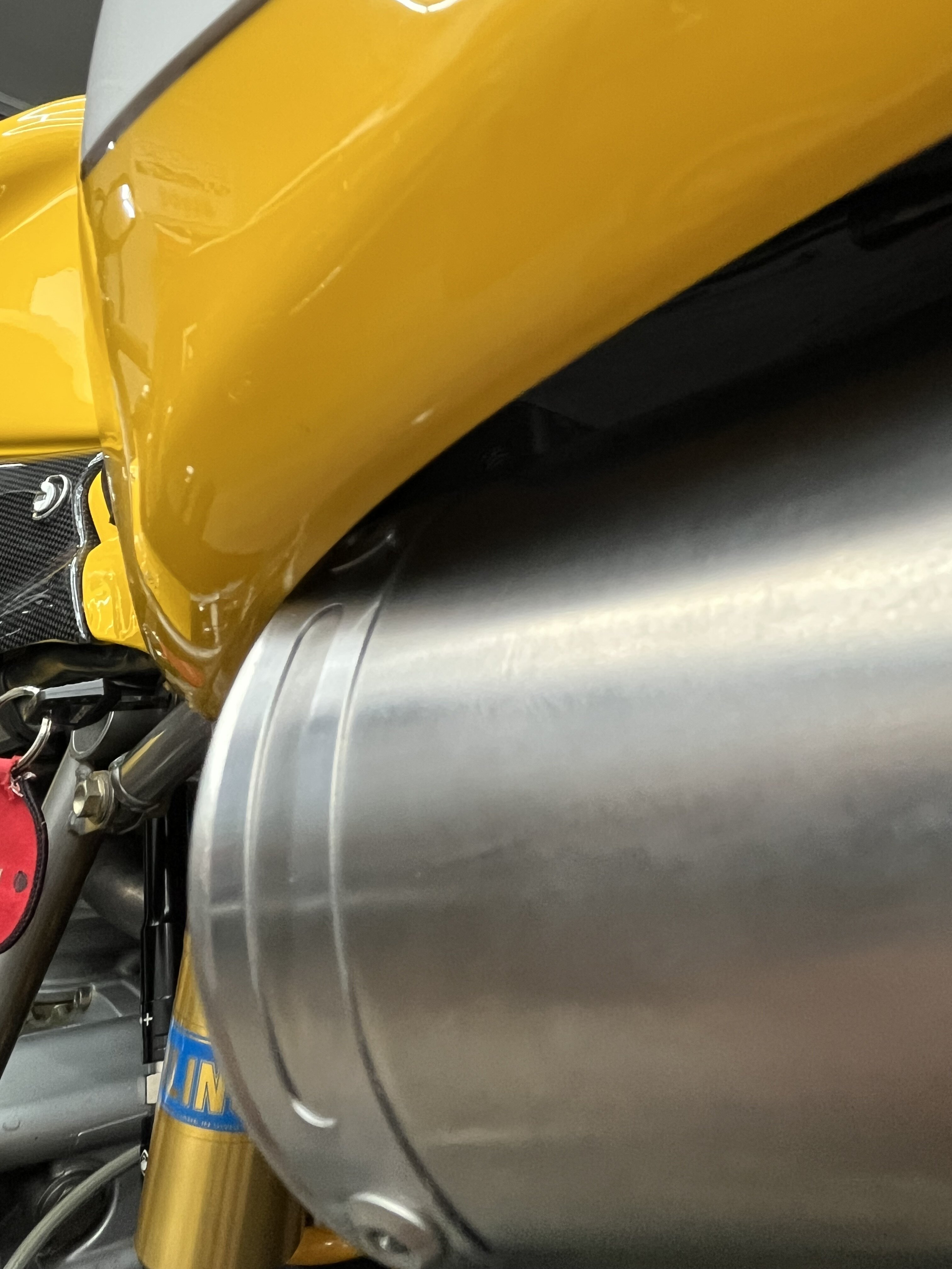

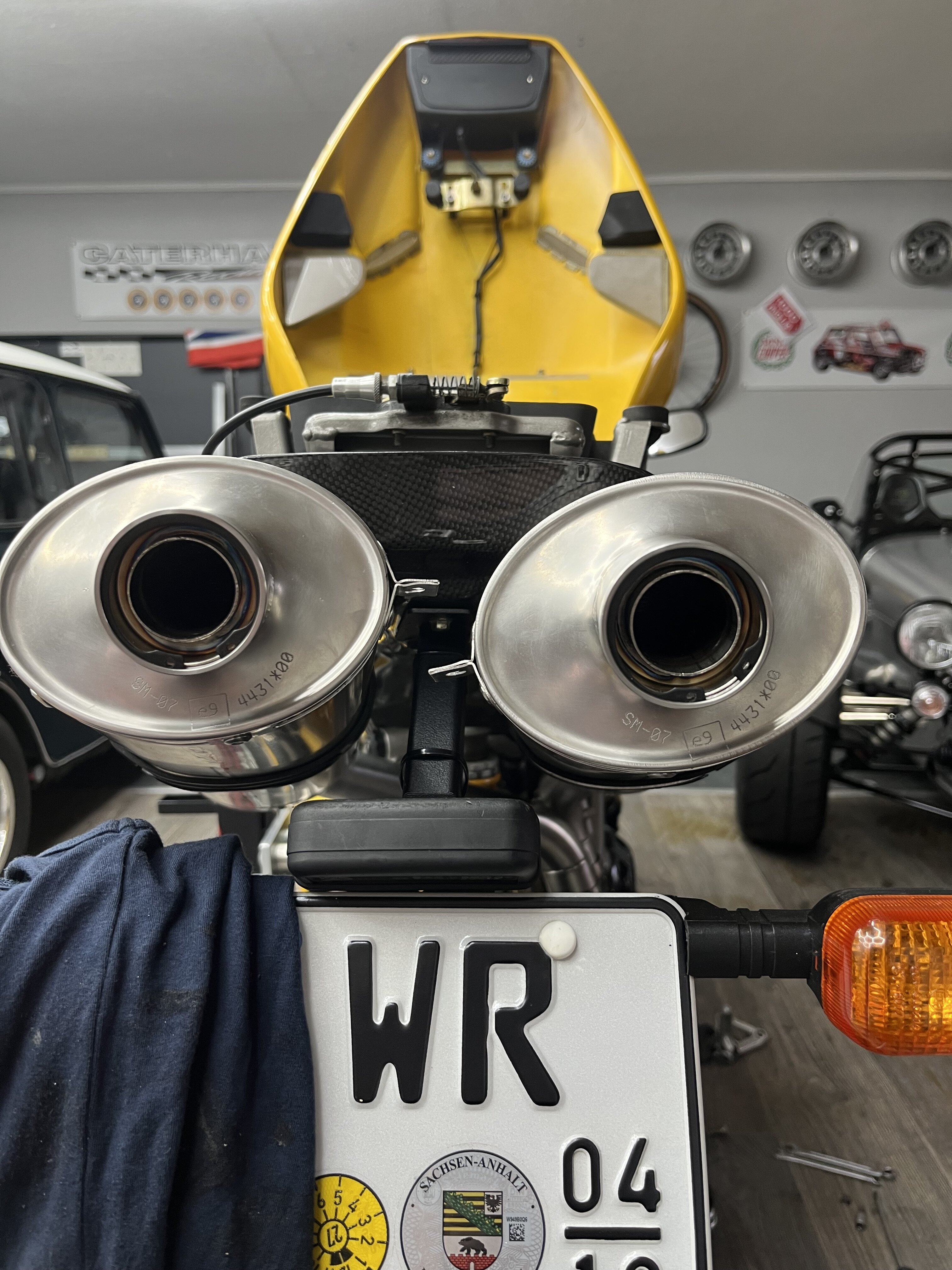

Nach langer Überlegung und Wartezeit kam heute die SIL Anlage. Wirklich sehr gut verarbeitet, bringt aber leider nichts wenn sie nicht passt. 😢
Der linke Topf müsste vorne weiter rein damit nichts an der Sitzbank schleift und der rechte Topf ist um 15 Grad verdreht. Dann lässt sich nichts daran ändern auch wenn ich alle weiteren Verbindungen Richtung Köpfe löse. Schade, da gehöre ich dann wohl zu den Leuten die Pech hatten. Mal sehen wie es weitergeht.
Grüße, Martin
  • Confused 1
Das Geheimnis liegt im Normalfall genau darin, die komplette Abgasanlage (also ab Zylinderkopf) zu lösen und dann alles auszurichten, ggf. auch unter inwirkung von Wärme. War bei meiner 998 auch ein Akt, passt aber jetzt. Das ist leider oftmals der Preis für die schöne SIlmotor-Anlage. Wenn es dann endlich passt, macht sie viel Freude. Bisher hat das meiner Erfahrung nach noch jeder geschafft, auch wenn es mal mehr mal weniger Akt ist. Alternativ Kontakt zum Händler/Importeur/Hersteller aufnehmen. Da findet sich eigentlich immer eine Lösung.

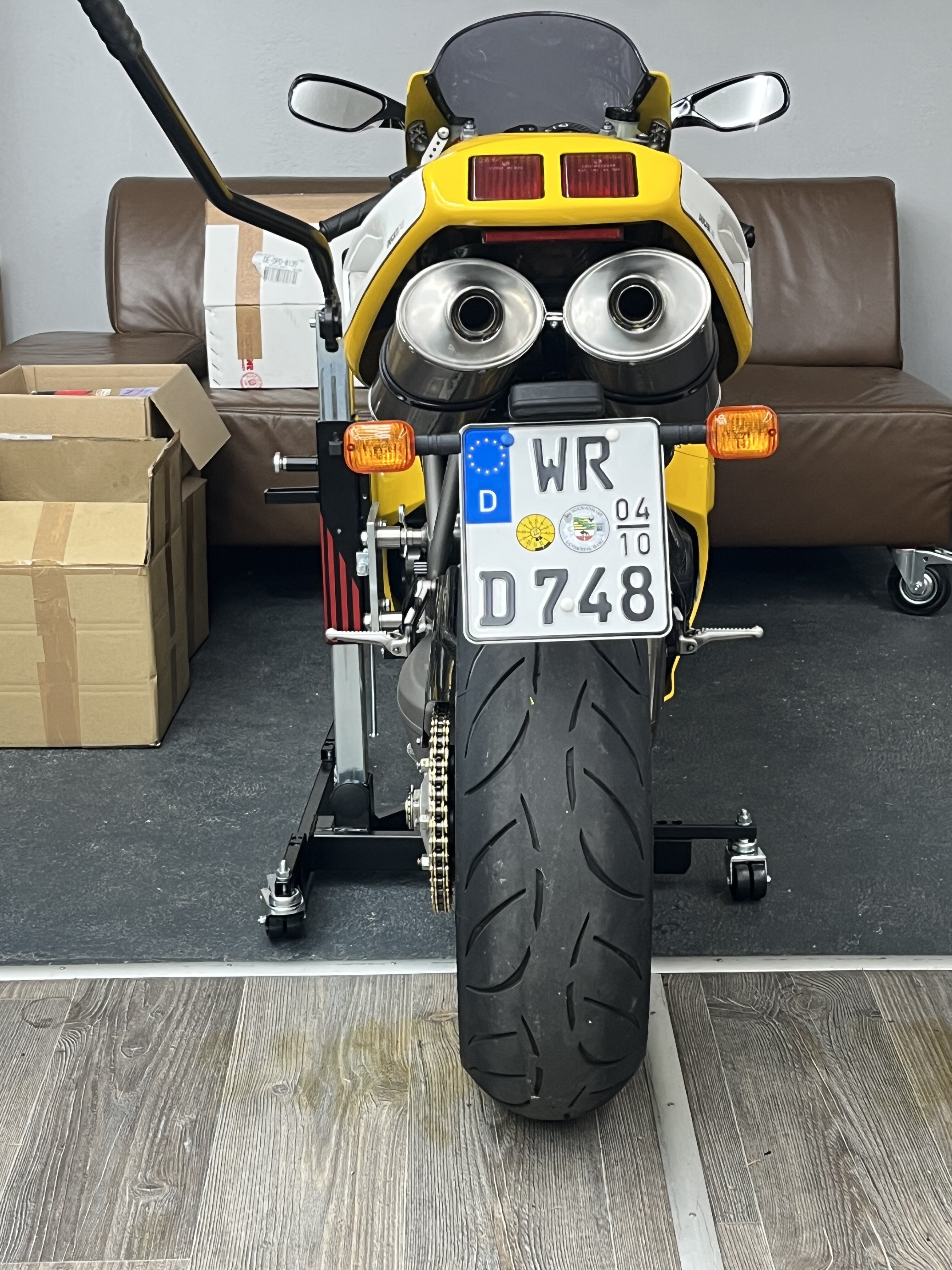

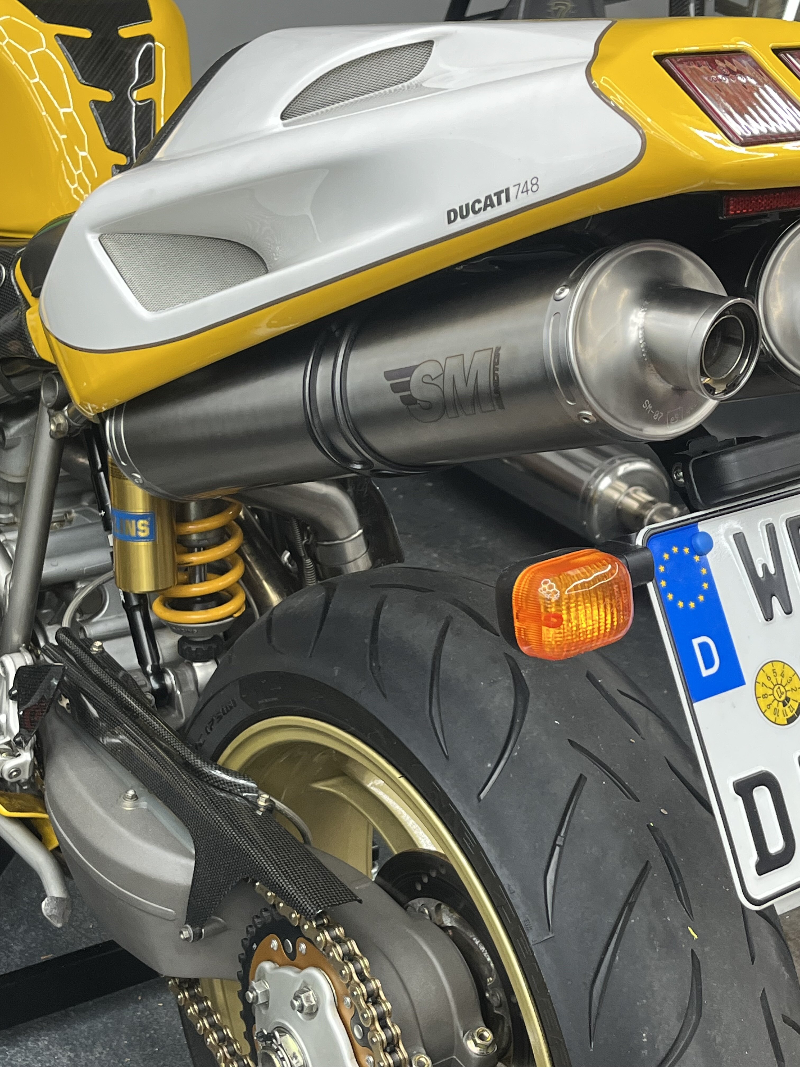

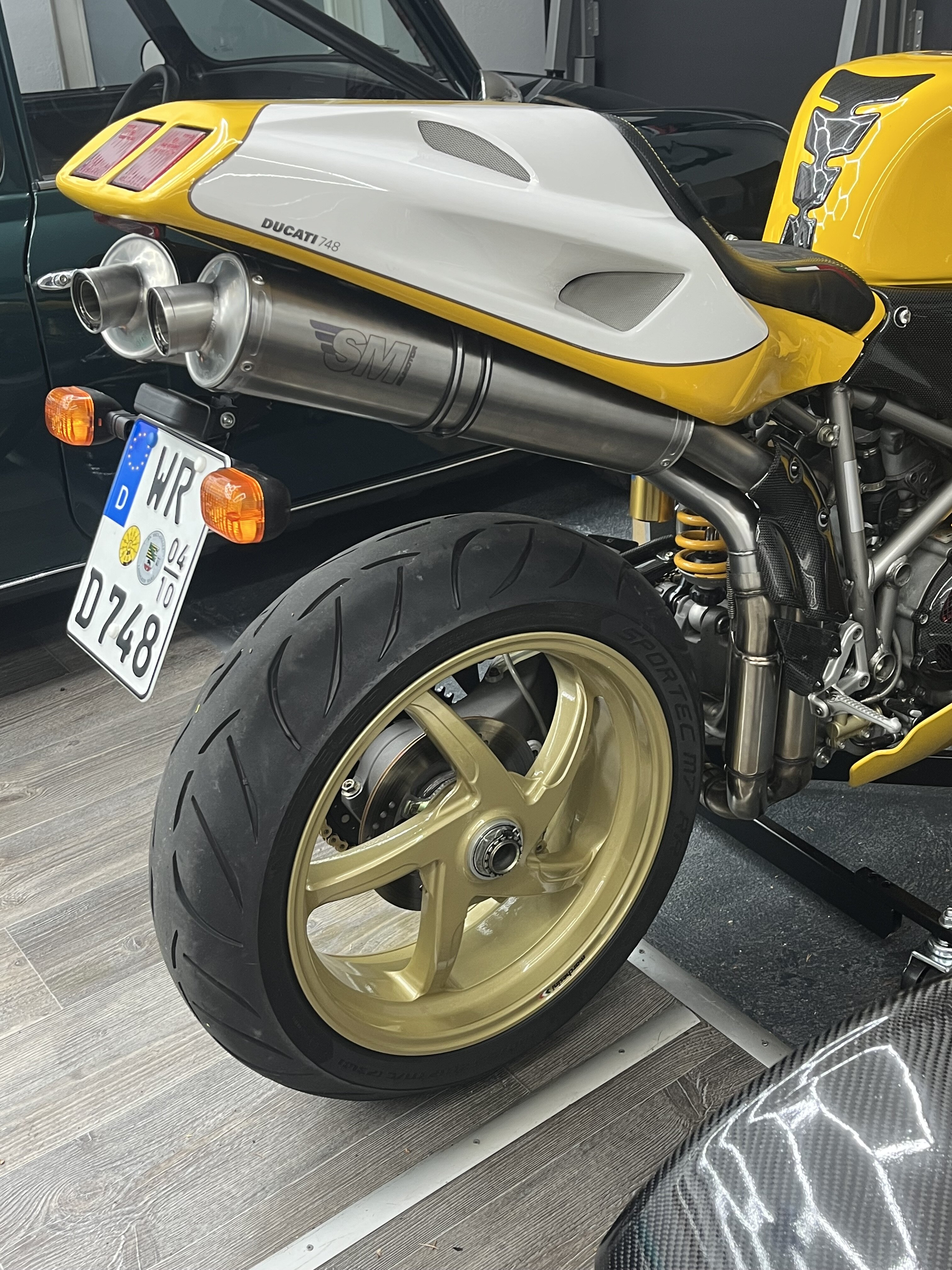

Habe gestern Abend alles schon bestellt. Durch den Feiertag geht’s heute nicht weiter, sonst hätte ich die Teile in Braunschweig abholen können. Nichts desto trotz habe ich gestern ein paar Stunden probiert und ihr hattet natürlich Recht. Es geht und nun bin ich schon recht glücklich. Nicht perfekt und recht stramm, mit dem Ergebnis kann ich jedoch leben! 👍
