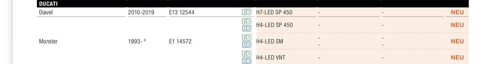

Bis jetzt gibt’s ja nur eine Freigabe für die Monster und die Diavel?
Die H11 "Smart ECE" sind für alle 12V Fahrzeuge zugelassen. Da ist also kein Abgleich mit einer Fahrzeugliste nötig. Passen würden sie ja sicherlich auch, ich mache mir nur Gedanken um das zusätzliche Kabel und den "Block"
vor 7 Minuten schrieb Moin:
Glücklich, wer H11-Lampen hat. Ich hab H7 :/
Aber vielleicht guckt auch niemand nach.
Ich warte auch auf die Freigabe für die H4, da die Monster und Diavel schon eine haben…kann es hoffentlich nicht mehr lange dauern.
Vom Warten allein wirds nicht werden, da muss jemand aktiv auf OSRAM zugehen. So habe ich das für die alten Monster gemacht.
Du schreibst dein Anliegen an automotive-service@osram.com und überzeugst sie davon, dass die komplette Ducati Community darauf wartet.

Das was du beschreibst stimmt grundsätzlich – das gilt aber für die „alten“ LED Lösungen mit fahrzeugspezifischer Freigabe (z. B. H4/H7 mit Kompatibilitätsliste).
Bei den neuen H11 „SMART ECE“ von OSRAM läuft das anders.
Die sind als Leuchtmittel selbst nach ECE‑R37 homologiert, deswegen brauchst du da keine Fahrzeugfreigabe mehr, nichts einschicken und auch keine ABE-Erweiterung.
