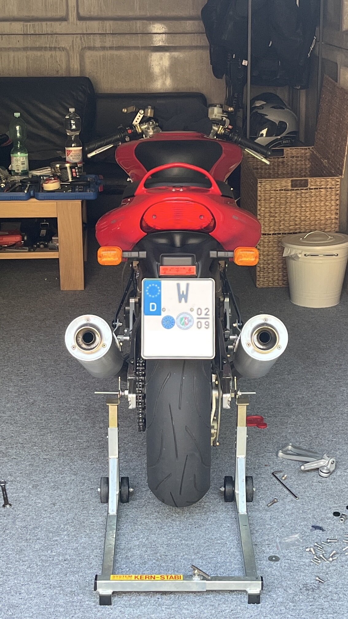

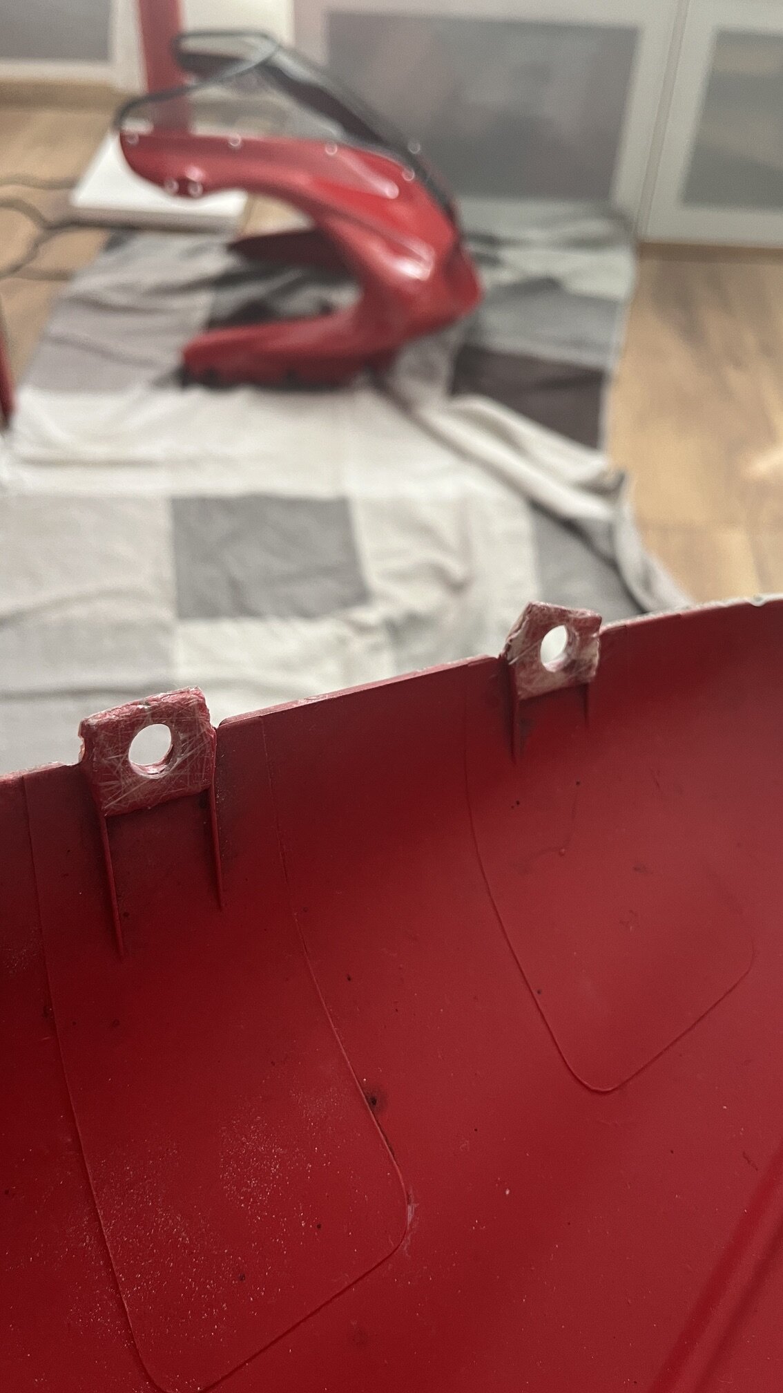

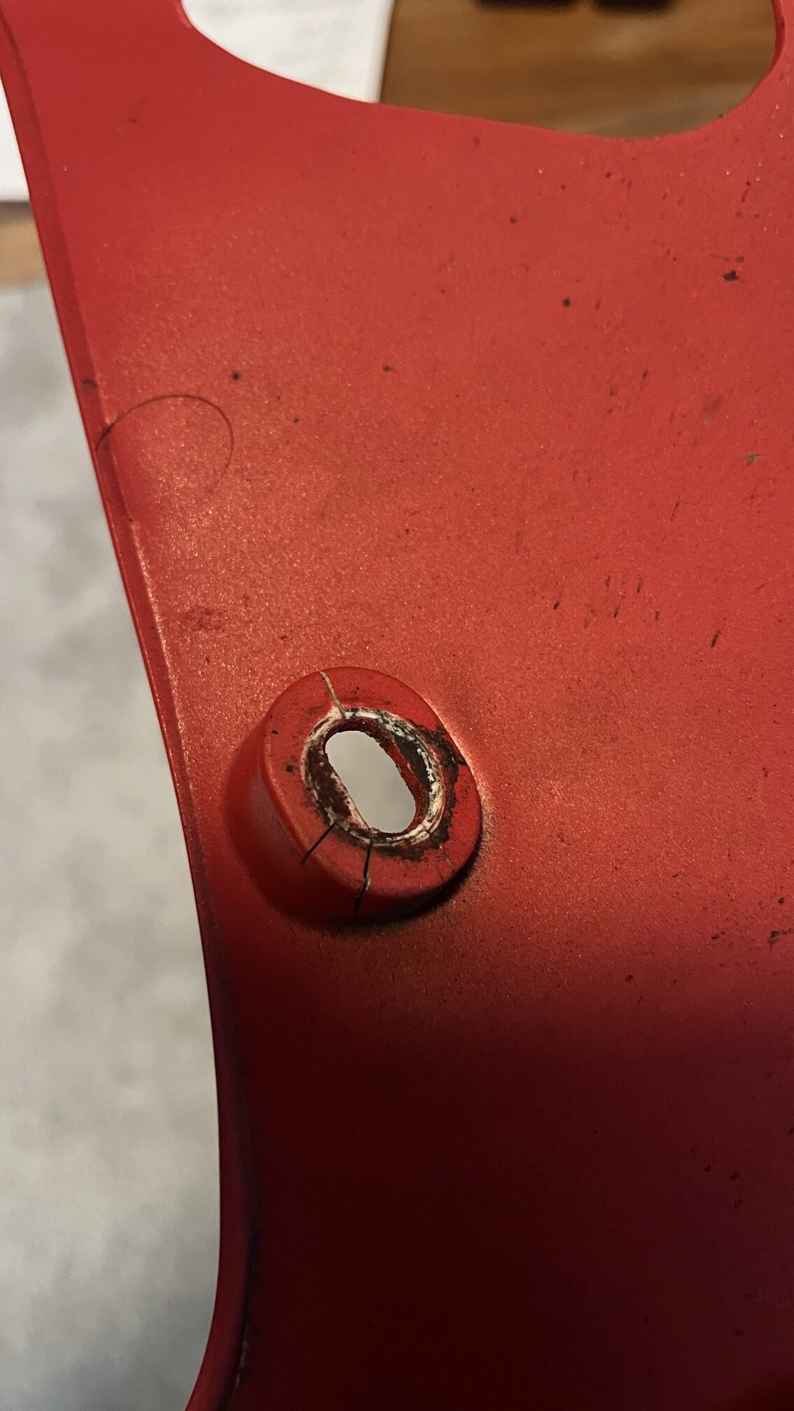

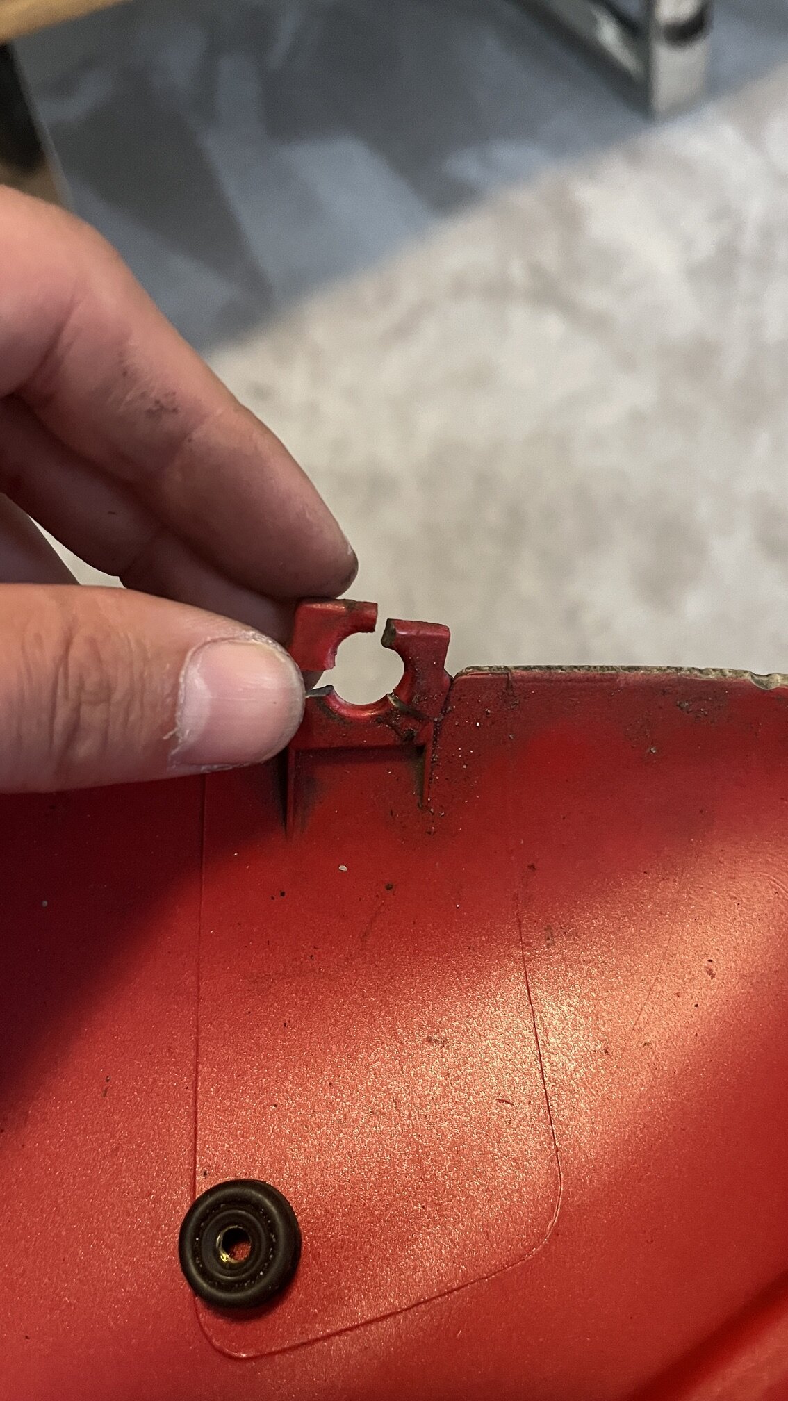

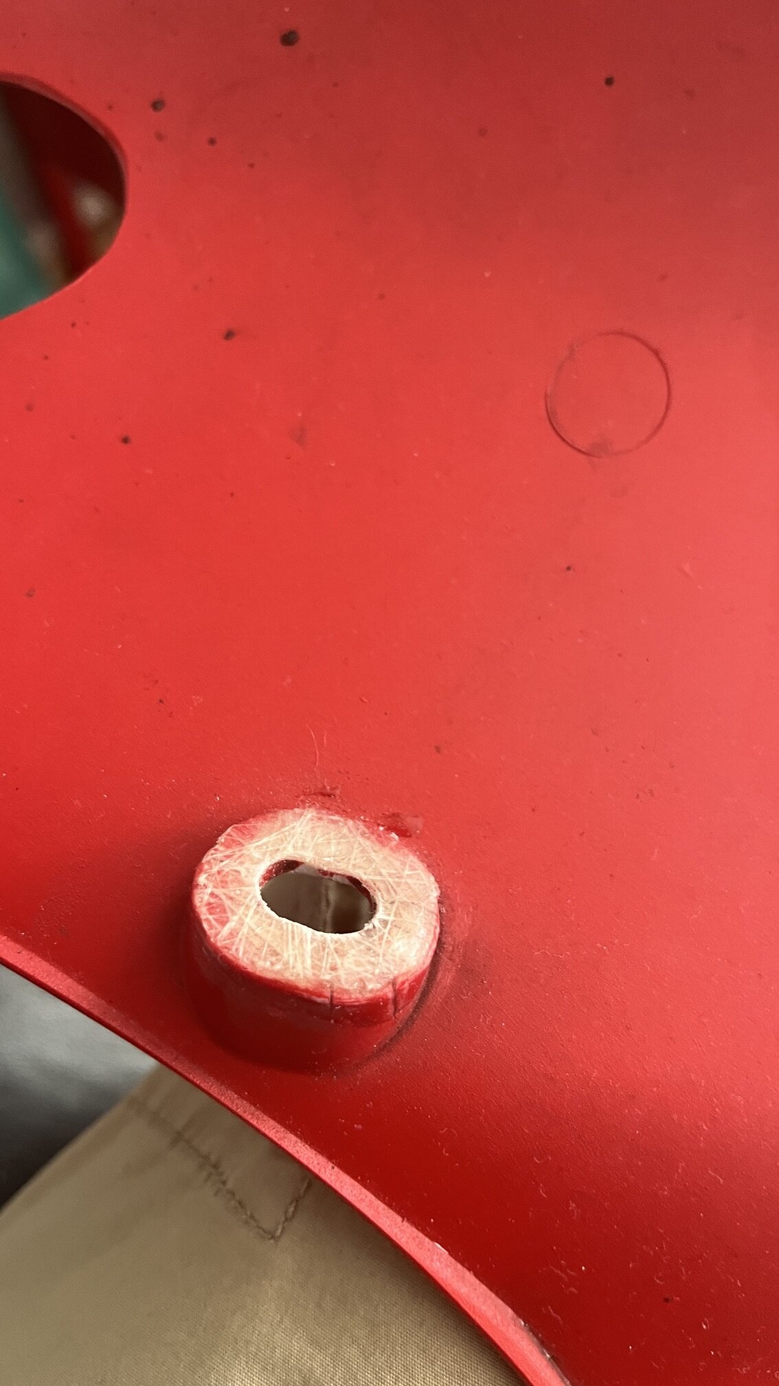

Hattest die Duc gestrippt und hier und da musste die Verkleidung an einigen Stellen mit Glasfasermatten repariert werden. Danach alle Teile ordentlich aufpoliert und gut ist (Fotos im Anhang).
Beim Vorbesitzer ist die mal umgefallen und der rechte Auspuff stand nicht sauber. Hatte ich mir Auspuffhalter besorgt und siehe da, fast 100% ausgeglichen (Foto im Anhang). Der rechte Topf hat auch eine Macke und ist in sich selber bisschen krumm, Mistral Schaldämpfer stehen auf der Wunschliste.
Es wurden alle Massepunkte und zugehörige Kabel überprüft, war und ist alles top. Egal wo ich geschraubt habe, kein Gammel, alles tuti, das macht richtig Spaß.
Wie im ersten Post erwähnt, ist die Bremspumpe etwas inkontinent. Ich soll mich nicht verrückt machen, wurde mir gesagt, fahr erstmal und beobachten. Im normalen Fahrbetrieb wird der Bremsgriff ja nicht bis zum Lenker angezogen, also cool bleiben und Druckpunkt im Gefühl haben.
Es wurden einige Schrauben getauscht (auf richtig schön), neue PVC U-Scheiben und viel klein kram.
Das Öl wurde gewechselt, gab neue Zündkerzen, Luftfilter musste nur ausgeklopft werden und auch die Zahnriemen wurden gegen originale von Ducati getauscht.
Das Fahrwerk wurde auf Grundeinstellung nach Ducati Anleitung gestellt. Zug- und Druckstufe beim Federbein kein Problem. Federvorspannung und Zugstufe bei der Gabel auch kein Problem. Bei der Druckstufe allerdings, tat sich nichts. Hatte erstmal den Schraubendreher aus dem Bordwerkzeug genommen, der sollte passen. Ich hasse es an undurchsichtigen Sachen zu schrauben und auch noch viel Kraft aufbringen zu müssen. Die Druckstufe muss also bis zum nächsten Reifenwechsel warten. Vielleicht hat auch einer einen Tipp für mich.
Der Tankdeckel stand auf halb elf, da der Vorbesitzer mal den Kraftstofffilter getauscht hat und wahrscheinlich wie ich fast verzweifelt ist. Die Italiener kommen auf Ideen, den Tankdeckel mit ganz viel kleinen Madenschrauben zu sichern, da fällt mir nix zu ein. Aber das der Tankdeckel nur mittels Hebeln (mir ist dabei richtig schlecht geworden) und nur mit dem Einsatz von viel Fett wieder rein will, da steht nix in den Reparaturanleitungen. Jetzt steht er fast 100%ig gerade und ist erstmal gut.
Also waren erstmal die wichtigsten Dinge erledigt und einer gestrigen ersten Ausfahrt stand nix im Wege.

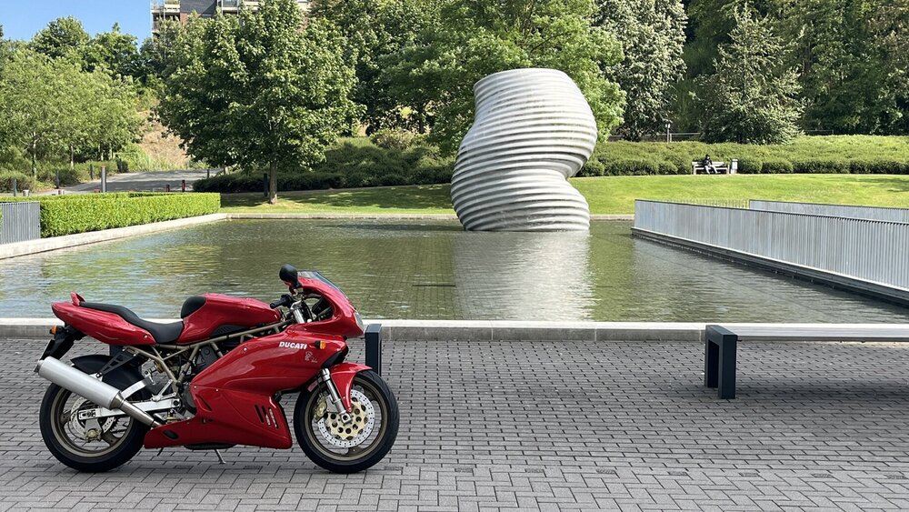

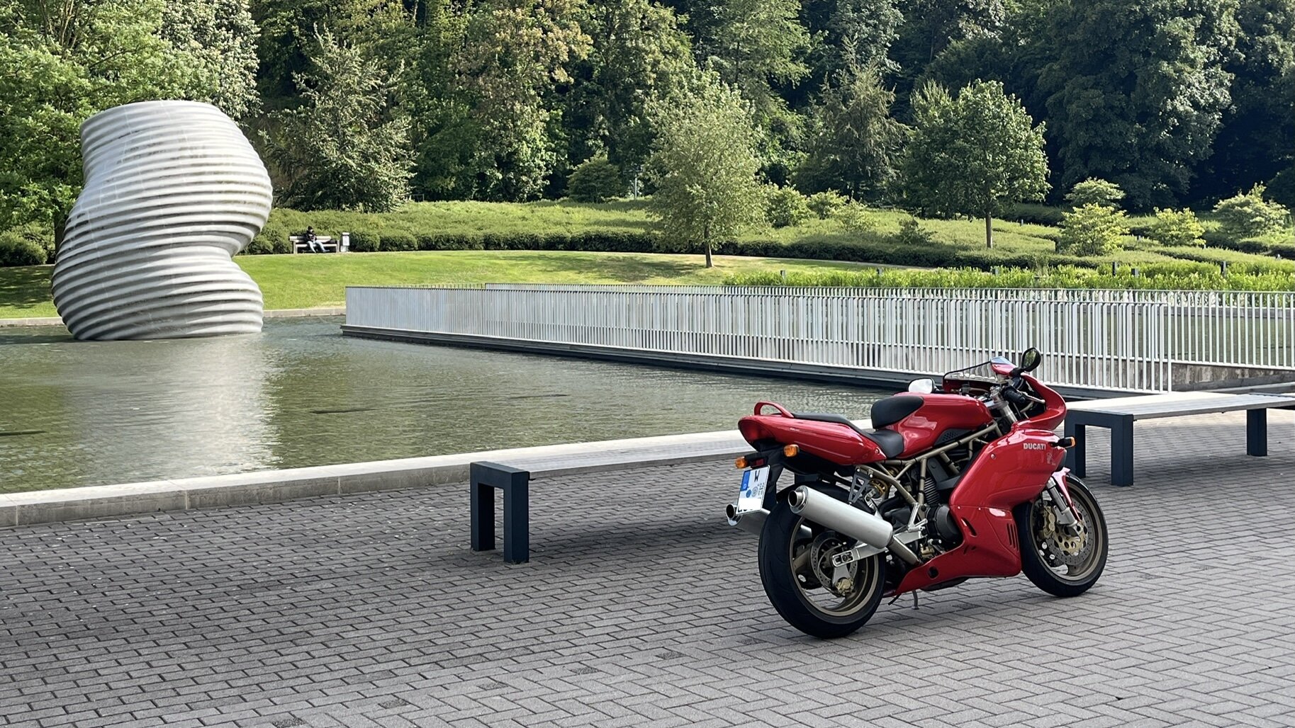

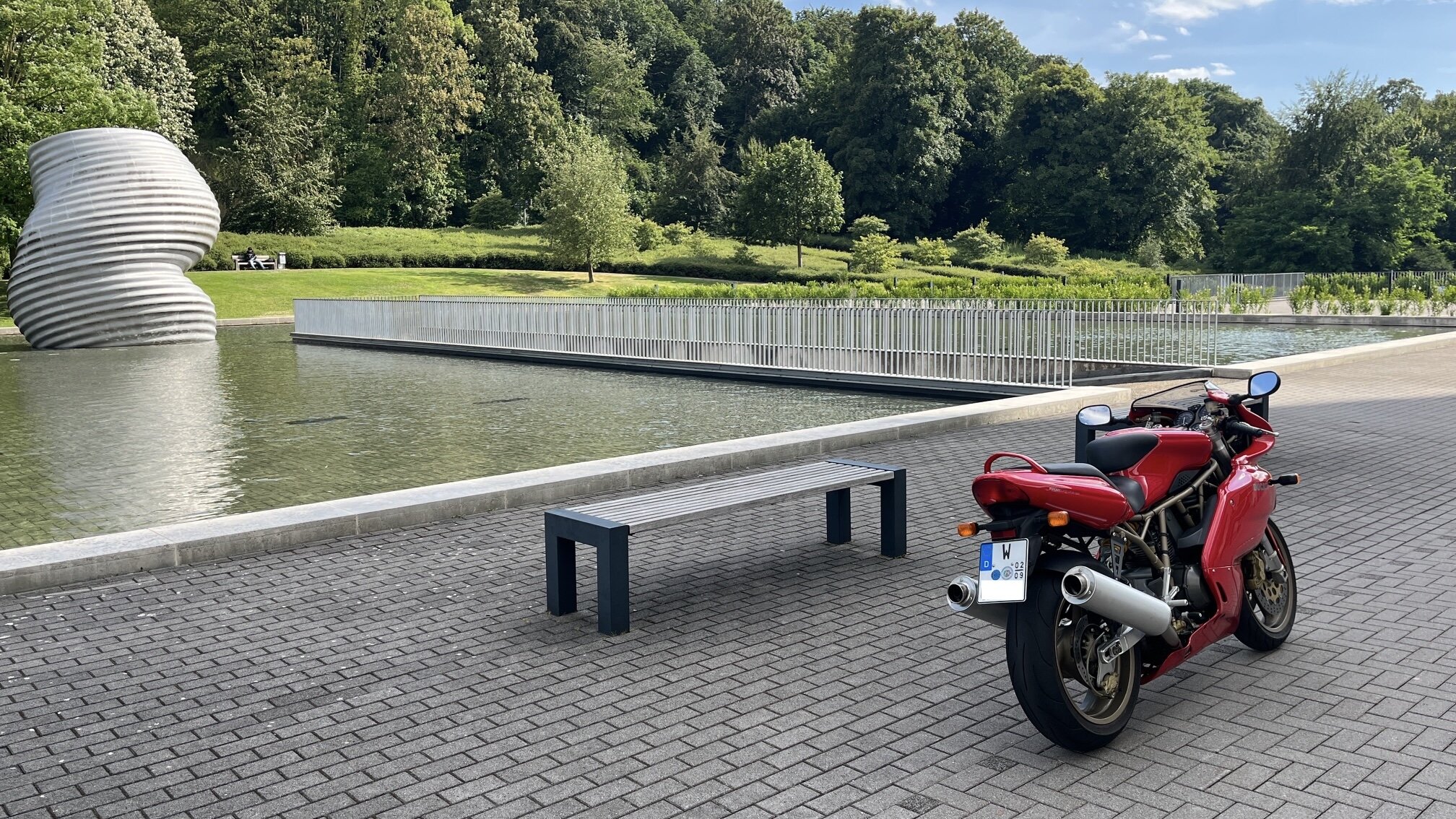

Irgendwann kam dann auch endlich der Leerlaufschalter mit der Post. Schnell einen Ringschlüssel passend aufgeflext und siehe da: Die Neutralleuchte geht jetzt auch wieder zuverlässig aus. Das sind genau die kleinen Dinge, die mich richtig zufrieden machen.

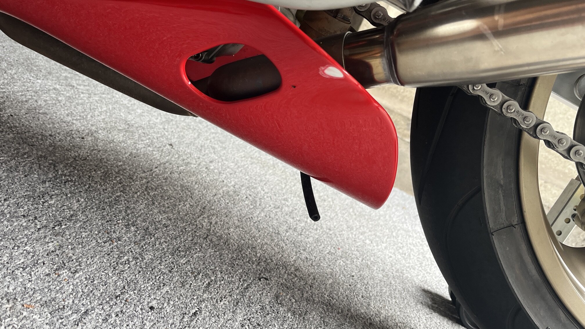

Da ich bei einer meiner letzten Ausfahrten links mit der Verkleidung aufgesetzt habe, habe ich mich anschließend an die Federvorspannung des Federbeins gemacht. Batterie raus, Tank vom Rahmen gelöst, nach vorne geschoben und schon kommt man vernünftig an die Einstellringe. Da war offensichtlich noch nie jemand dran gewesen. Also habe ich die Vorspannung um etwa eine Fingerbreite erhöht. Jetzt steht sie ungefähr mittig und was soll ich sagen – was für ein Unterschied! Die Duc ist deutlich agiler geworden, hat gefühlt keinen Hängearsch mehr und steht auch wesentlich besser auf dem Seitenständer. Also alles richtig gemacht. Einen kleinen Wermutstropfen gibt's allerdings: Jetzt lastet etwas mehr Gewicht auf meinen Handgelenken. Damit kann ich aber gut leben.
Es gibt ja immer etwas zu optimieren. Dabei sind mir die Halter der Bremsleitung an der Schwinge ins Auge gefallen. Das sind einfach nur schnöde gekantete Stahlbleche. Ich habe schon ein bisschen gegoogelt, aber nichts Passendes oder optisch Ansprechendes gefunden. Falls jemand einen Tipp hat, immer her damit.
In den letzten Tagen habe ich wieder mehrere Tankfüllungen verblasen und die Duc läuft einfach super. Ölverbrauch ist weiterhin nicht feststellbar, der Motor sieht trocken aus, alles funktioniert einwandfrei – genau so soll es sein. Es macht erstaunlich viel Spaß, mit der alten Dame zügig über die Landstraßen zu surfen. Einfach mega.
Anbei noch ein paar Bilder und euch noch einen schönen Abend.
