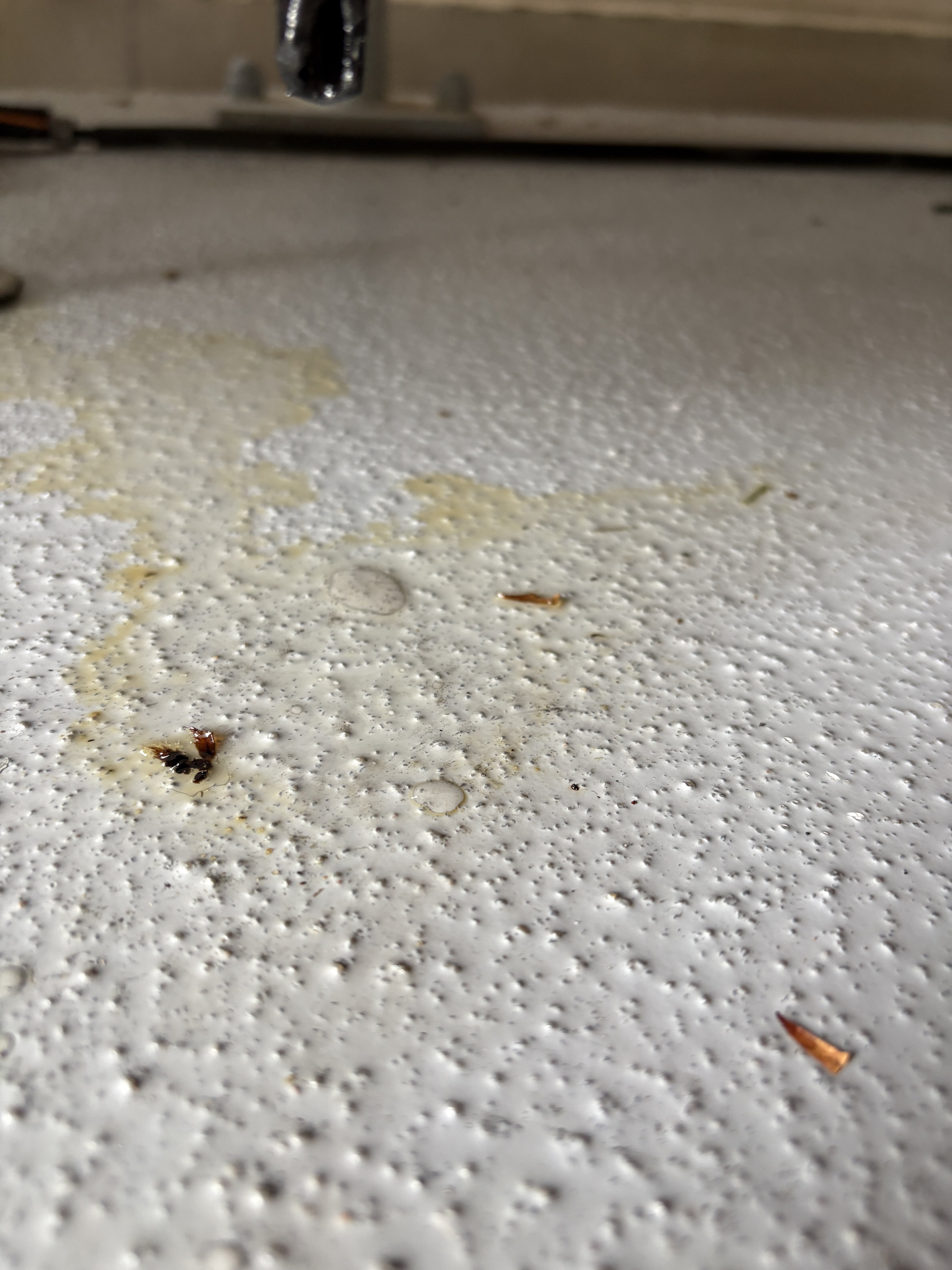

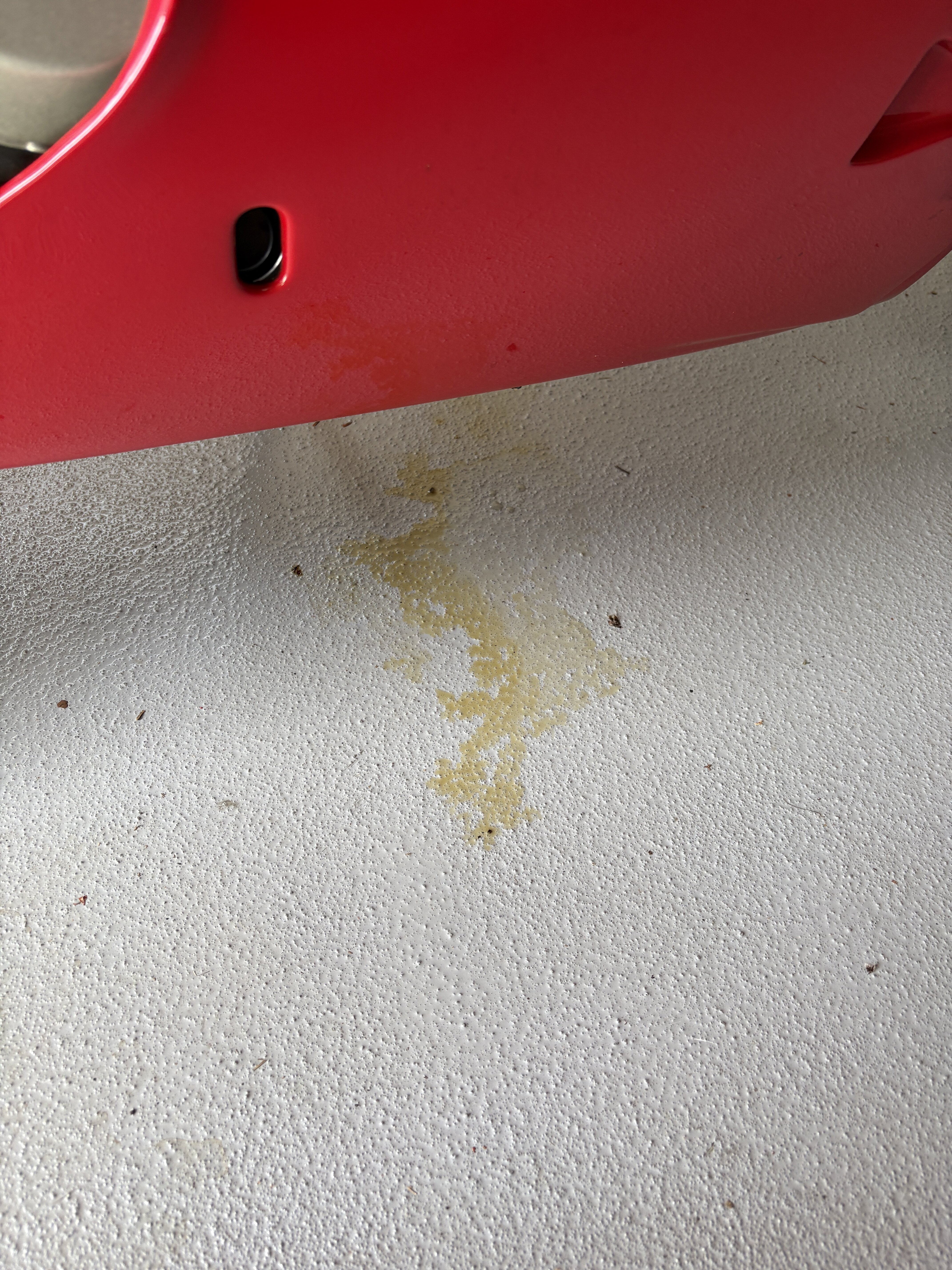

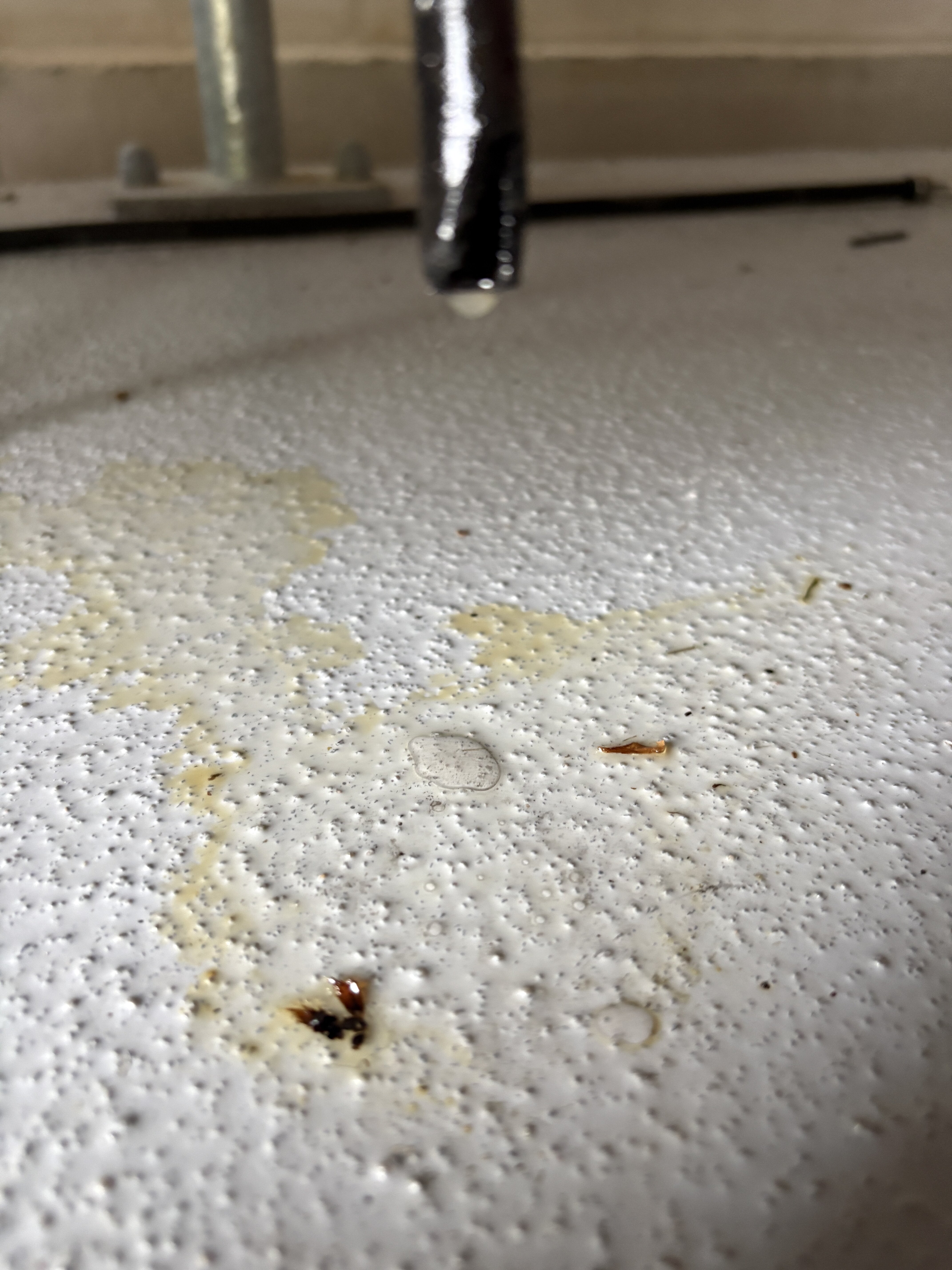

Am nächsten Tag zeigte sich eine Pfütze unterm Entlüftungsschlauch eine gelbliche Pfütze, die immer wieder kam auch bei halbleerem und restgefülltem Tank.

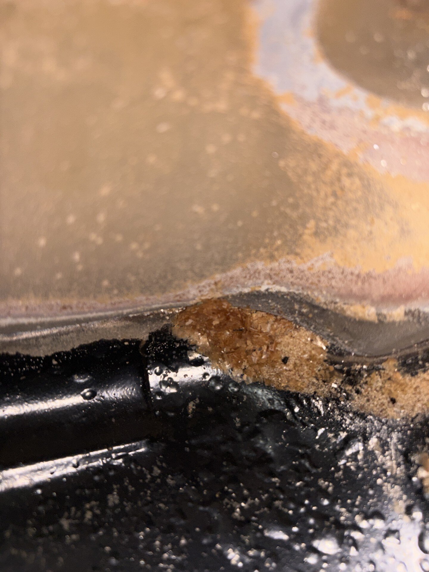

- Tank sieht von innen (Endoskop) gut aus, kein Rost, keine Ablagerungen, Schläuche optisch gut und intakt.

Die aufgefangene Flüssikeit trennt sich auf, unten drin steht Wasser.

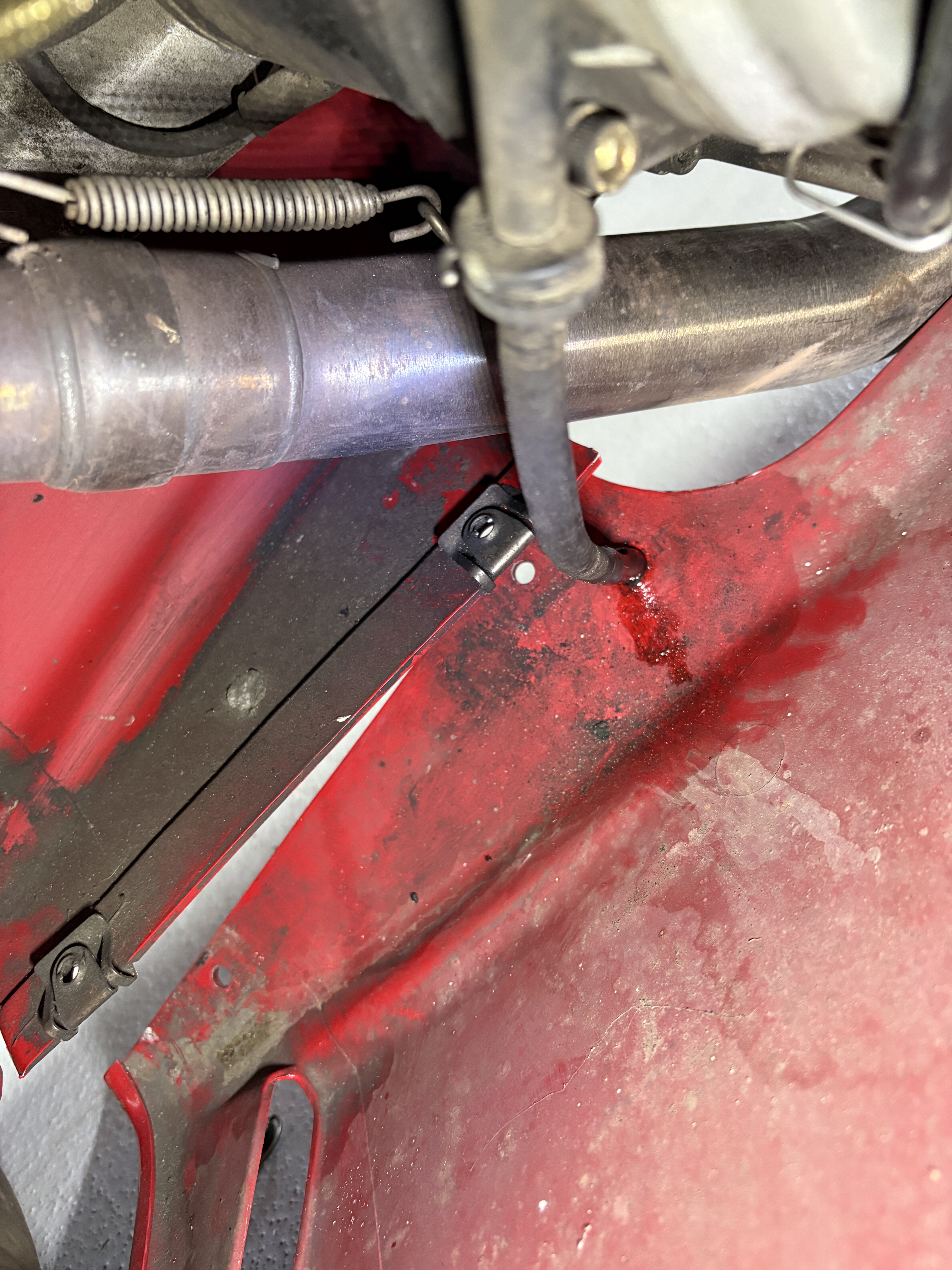

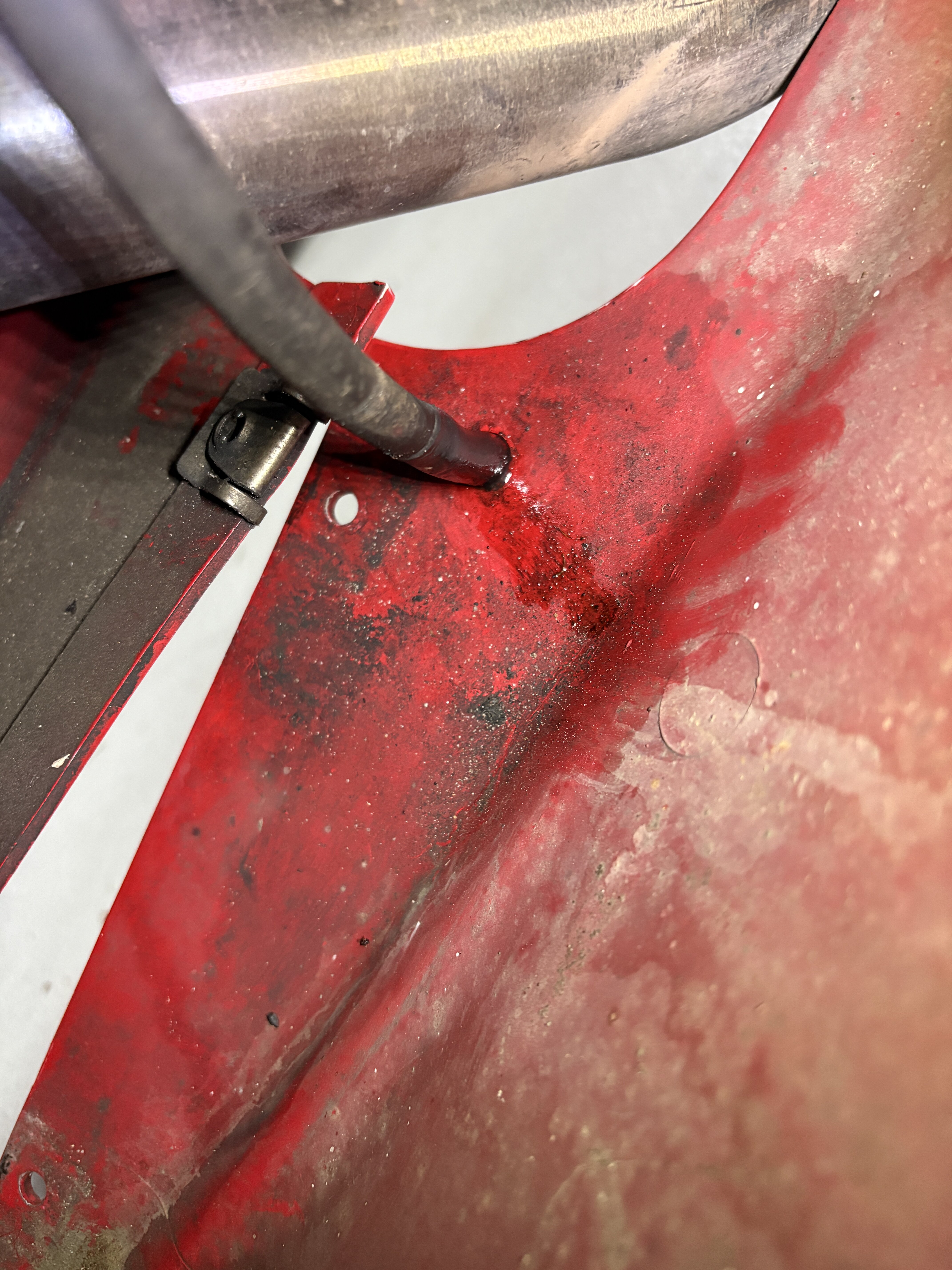

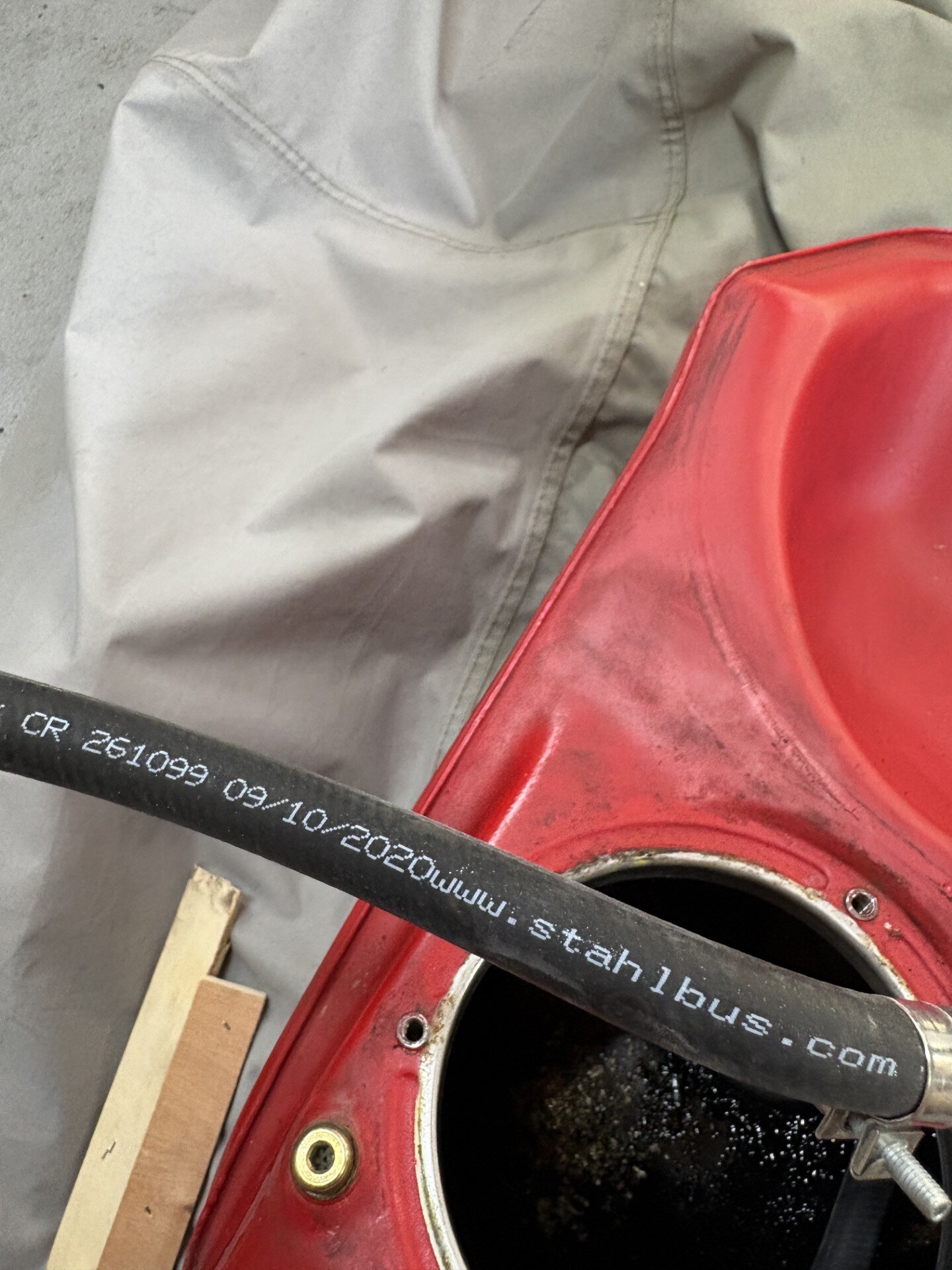

Bist du sicher, dass die Flüssigkeit aus dem Schlauch kommt und nicht woanders austritt und am Schlauch entlang runterläuft? Austretende Flüssigkeiten suchen sich ja ihre eigenen Wege. Verschließ doch einfach mal den Schlauch und warte ab, ob es weiter tropft!
Danke für die Rückmeldungen!
Nein, es läuft nicht außen am Schlauch lang. Habe ich gerade nochmal gecheckt, s. Fotos.
Nein, Tankdeckel hatte ich nicht ab. Da "oben" kann es nur ablaufen, wenn der Sprit so hoch steht. Zur Zeit ist der Tank ca. 1/3 gefüllt.

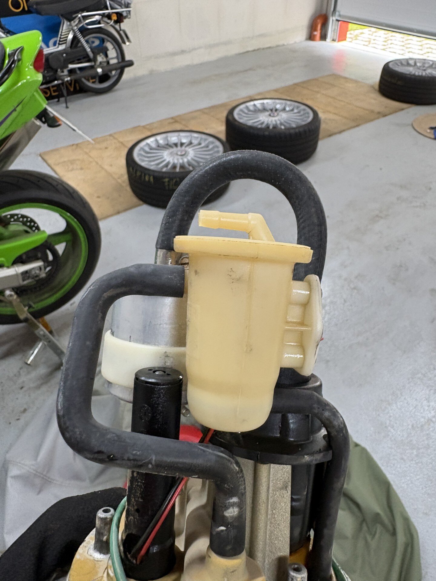

Ist es richtig, dass der Entgasersatz an die Entlüftungsleitung angeschlossen ist?

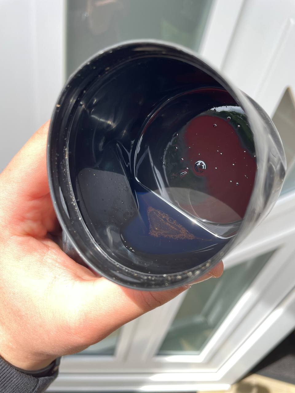

kommt doch aus der Airbox wo sich Kondensat mit etwas Öl absetzt aus dem Motor. Normal beim Warmfahren. Airbox prüfen und evtl mal saubermachen.
Finden wir bei den 999 Rennmaschinen, mit separatem Ölcatchtank auch.

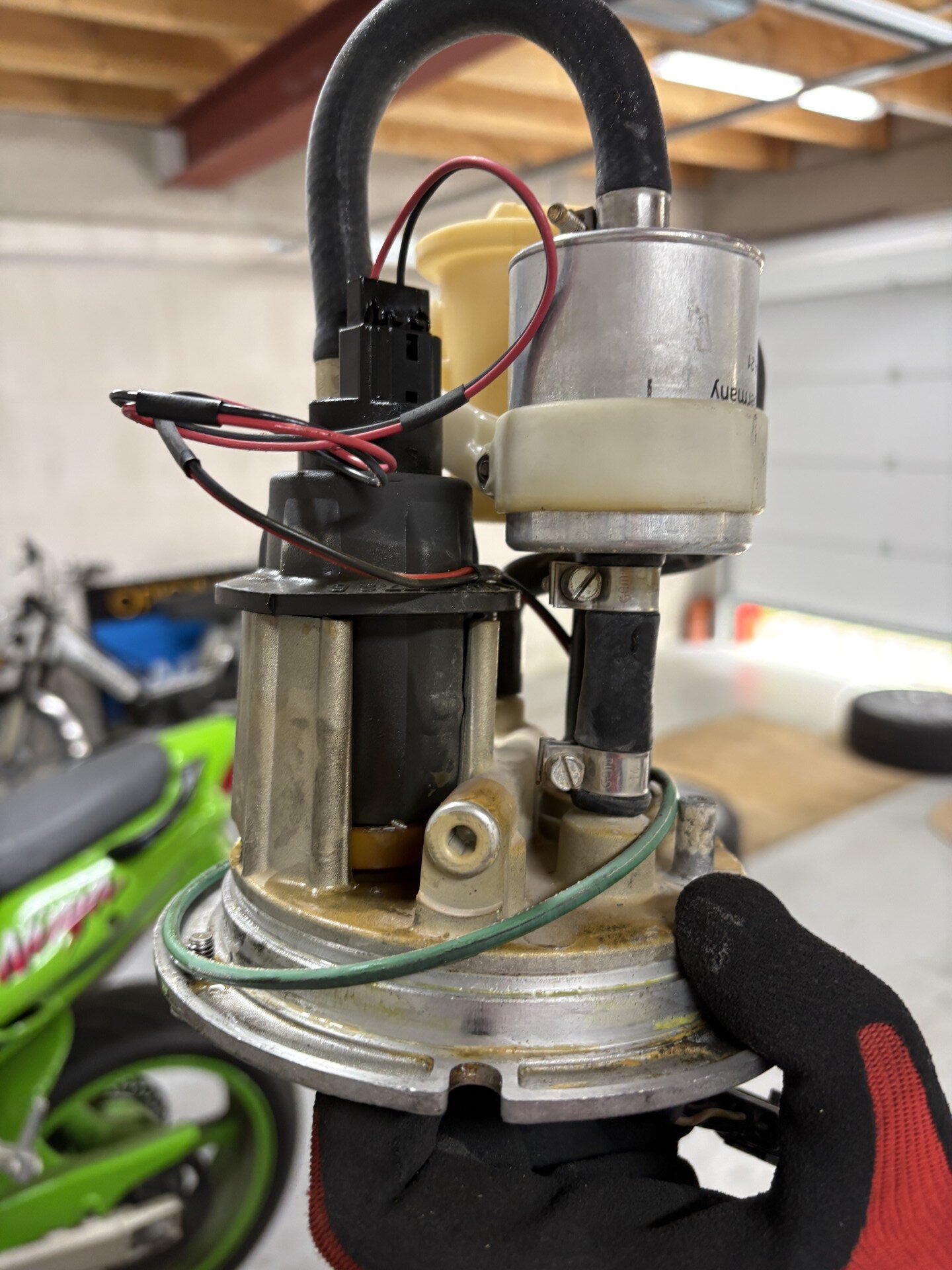

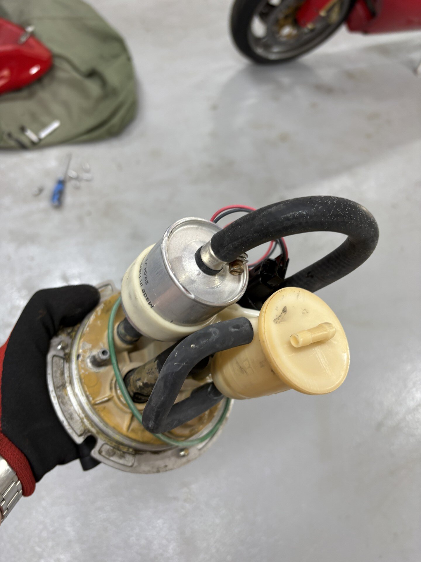

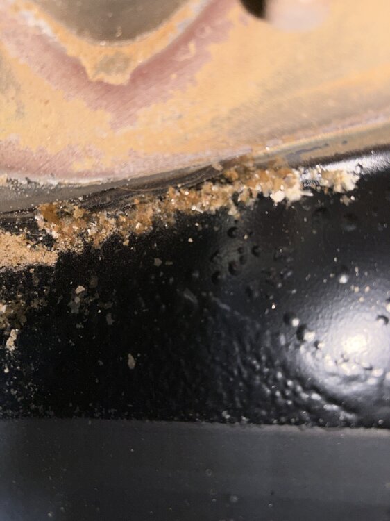

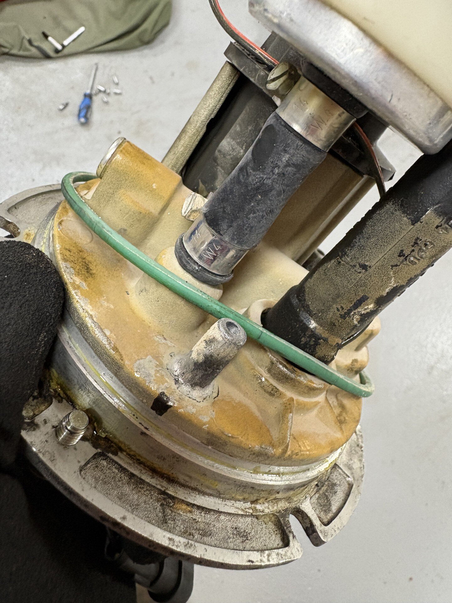

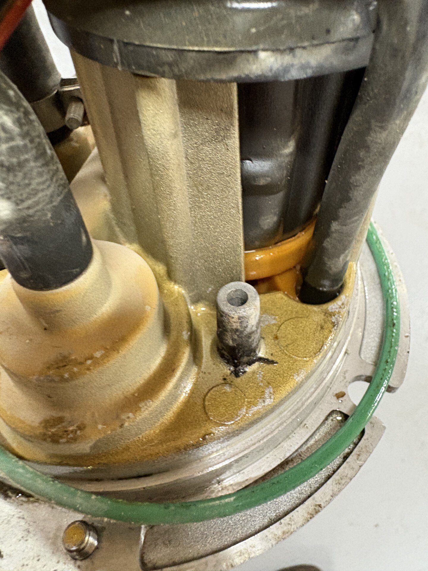

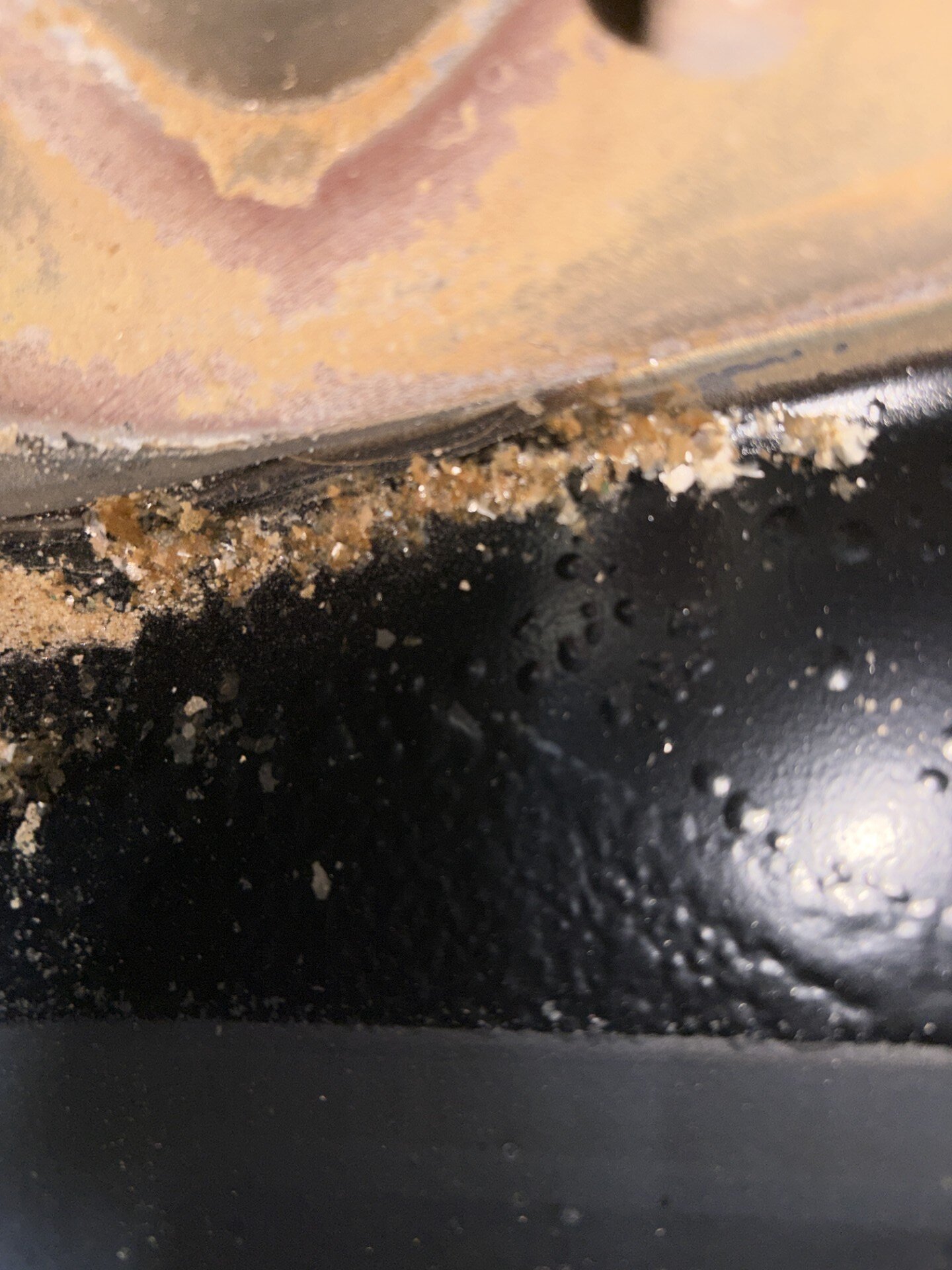

ich habe Pumpe und Co mal ausgebaut. Eine Ursache für den tropfenden Ablaufschlauch kann ich nicht erkennen.

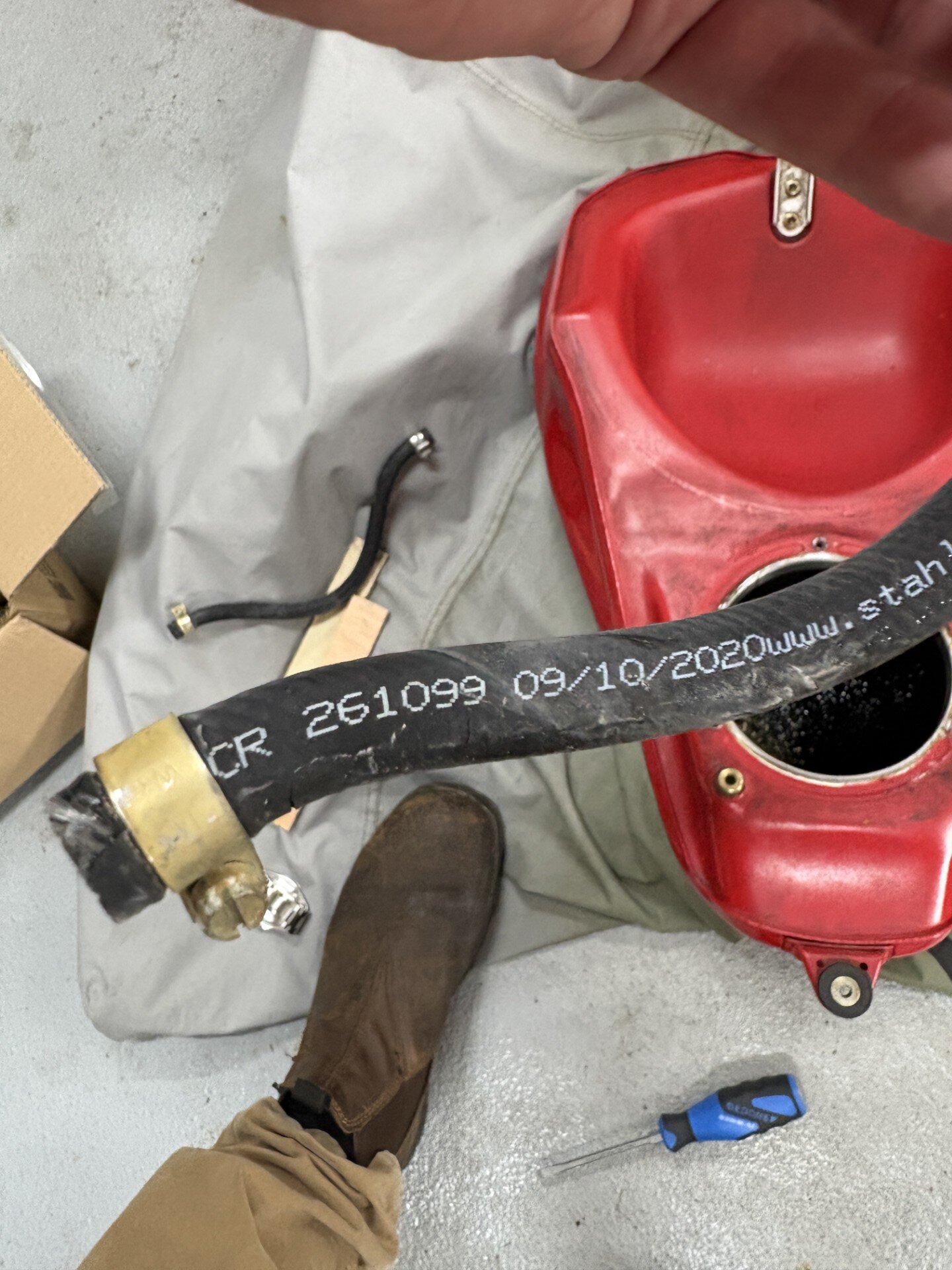

Die Schläuche von Entlüftung und Überlauf wurden schon mal getauscht (Stahlbus), sie waren an der Schelle unten ganz wenig bröselig. Sollten die einfach wieder ausgetauscht werden?
Im Tank sind leichte Ablagerungen.
Was ist euer Eindruck?

Ok, Tank mit Rost, Filter keine Ahnung wie lang im Einsatz, Schläuche mit und ohne Brieden, mehr kann ich nicht sagen. Wie 2x gesagt,  Kondenswasser mit Öl aus der Entlüftung.
