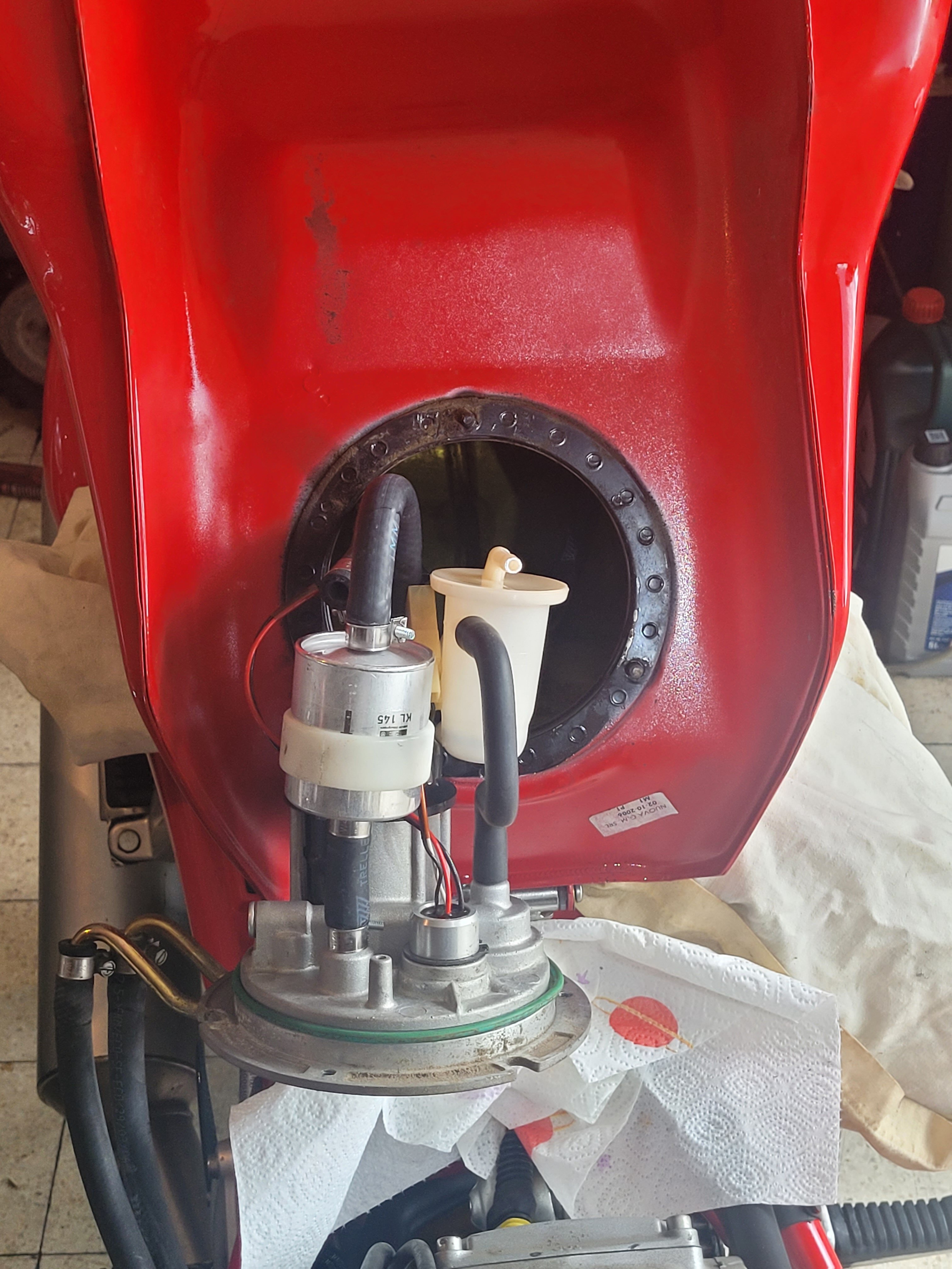

Die ST-Baureihe ist etwas für "Faule"!! Um die Benzinpumpeneinheit (z.B. zum Filterwechsel) auszubauen, muß keine Vorarbeit geleistet werden. Der Tank muß nicht abgenommen werden, der Kraftstoff nicht komplett abgelassen werden und auch keine Benzinschläuche getrennt werden. Einfach den Tank hochklappen und die Pumpeneinheit rausziehen - die Schläuche sind lang genug!

Leider hat das bei mir nicht so ausgesehen wie auf dem Foto oben, mit Filterwechsel wie geplant ists da nicht mehr getan ... mache mir gerade Gedanken über eine Tanksanierung.
Da ist einiges an losem Rost drin, die ganze Pumpeneinheit ist, vermutlich, mit einer Mischung aus altem Sprit u. losem Rost überzogen, die muss ich komplett zerlegen u. reinigen.
Naja, das Bike hat halt sein Alter...
