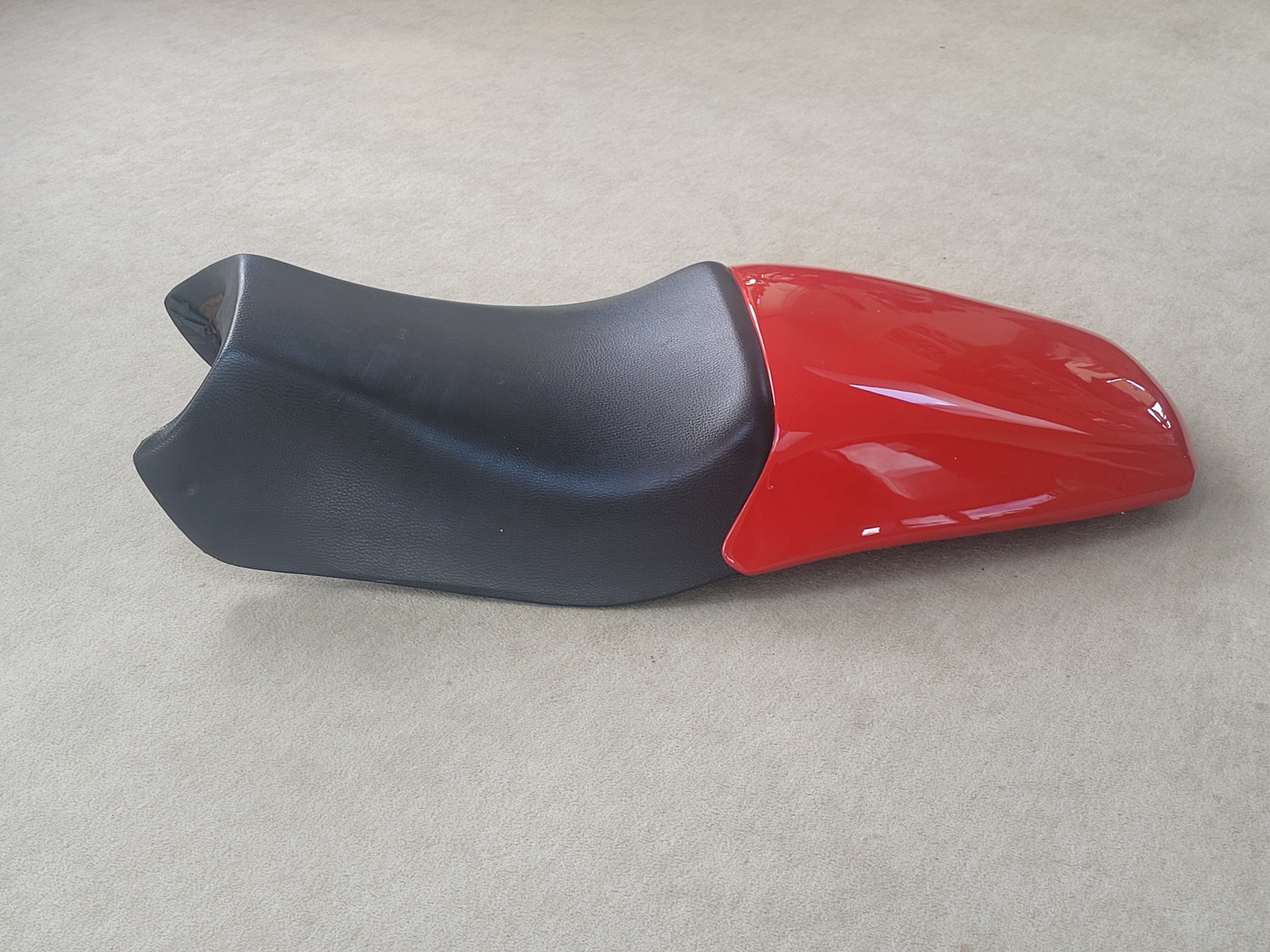

Gibt es für die ST 2 eine Abdeckung für den Soziussitz? Sieht bestimmt gut aus u. da ich eh allein fahre...
ja, es gibt eine Abdeckung für den Sozius - mit etwas Glück findet man so ein Teil in den gängigen Börsen. Bezüglich Zahnriemen: wer keine OE-Riemen möchte, der nimmt die von Flennor (Walther Flender ist der ältester Gates-Händler in Deutschland und vertreibt Gates Riemen unter eigenem Brand). Bezüglich der Spannmethode ist von der Inbus-Variante abzuraten - damit wird eine Vorschädigung erzeugt (der Hinweis auf den Zahnriemen "nicht knicken" wird hier immer hartnäckig ignoriert - aber jeder hat das Recht seinen eigenen Motor im schlimmsten Fall zu ruinieren). Die Frequenz-Methode ist die Beste - dafür kann man sich z.B. die Gates Carbon App aufs Handy laden und das Handy mit dem Mikrofon nahe an den Riemen halten. An den Video's im Netz sollte man sich besser nicht halten - ich habe noch keins gesehen, daß einen fachgerechten Zahnriemenwechsel zeigt (hier gibt es sehr viele selbsternannte "Experten").
