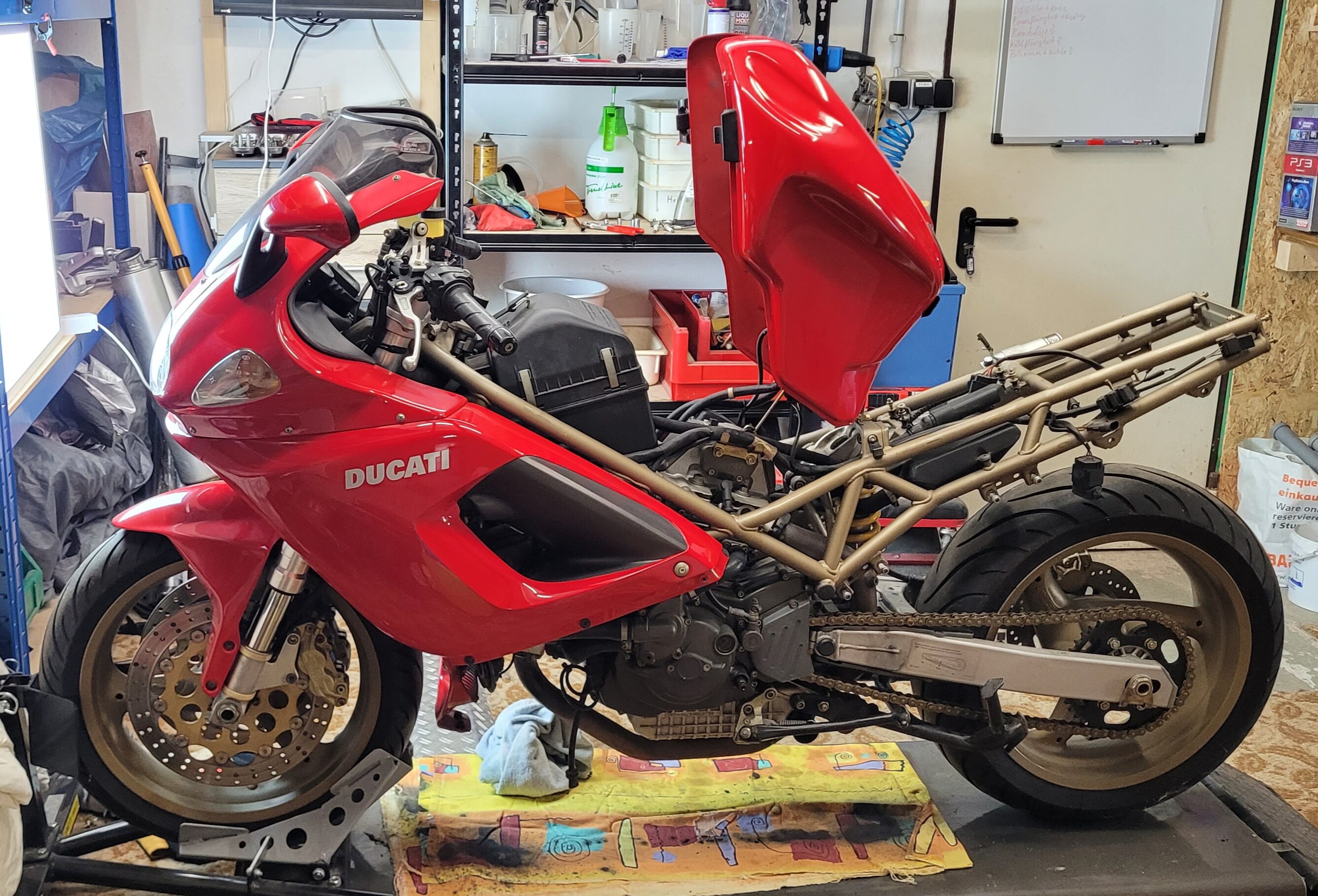

Bin seit letztem WE Besitzer einer ST 2 aus 2000. Das Teil stand seit 2012 gut eingemottet im Keller, siehe mein Vorstellungsfred, jetzt ist der Mega-Rundum-Service fällig.
Da muss ich natürlich auch die Riemen wechseln. Schrauberkenntnisse sind seit 45 Jahren vorhanden, hab an Autos schon x Riemen u. Ketten gewechselt.
Getreu meinem Motto "Gute Arbeit mit gutem Werkzeug od. guten Alternativen" bin ich derzeit auf der Suche nach sinnvollem! Werkzeug.
Da ist ja viel auf dem Markt, Nockenwelle(n)-Fixierer, Kurbelwellen-Fixierer, Motor-Drehwerkzeug mit Gradscheibe usw. usw., aber, was davon BRAUCHT man wirklich?
Deshalb meine Fragen an euch: Was ist wirklich sinnvoll? Wo kann man Werkzeuge bezahlbar beziehen? Bietet jemand von euch evtl. etwas zum Verkauf?
Danke & Gruß
Michel
P.S. Seit gestern steht die ST auf der Bühne....

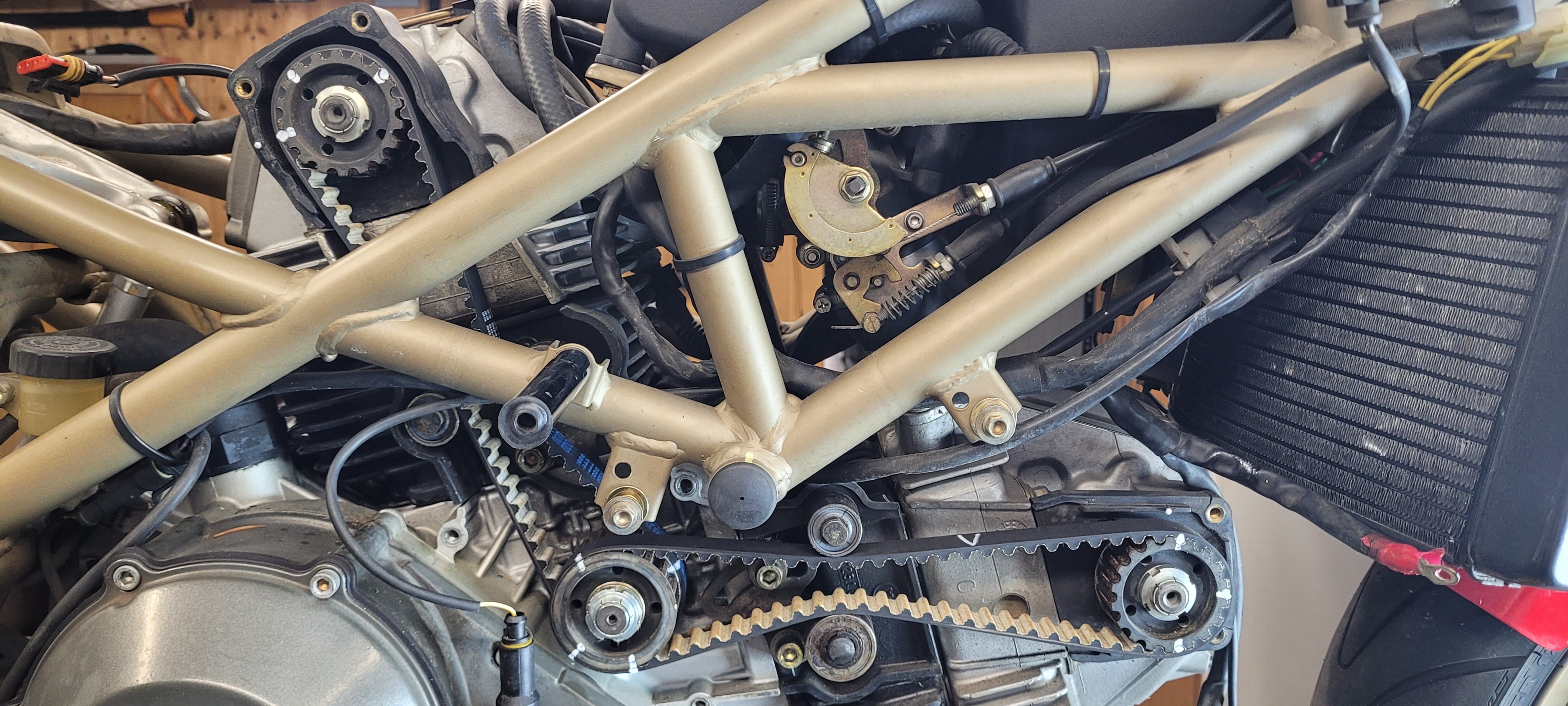

Fang grad an, mich etwas über den Vorbesitzer zu wundern/ärgern. Eben die Riemenabdeckung abgebaut, da sind neue Riemen drauf, keinerlei Spuren, nichts... wie eben montiert.
Egal, die kommen neu, weiß ja nicht wann das gemacht wurde, beim Verkauf wurde nichts gesagt... die können 15 Jahre alt sein. Was mich wundert/ärgert, Spannrollen u. Gegenrollen sind uralt, wer macht die Riemen neu u. lässt die alten Rollen drin... ist doch Knaub pur.
Außerdem hat jemand, warum auch immer, die Nutmutter vom Riemenantrieb verhammelt. Mal schauen, ob u. wie ich die runterkriege.

So, jetzt bring ich das Teil mal auf OT, fixiere die Nockenwellen u. schaue, dass die Nutmutter runtergeht. Danach bestelle ich neue Riemen u. Rollen, sowie eine neue Nutmutter. Und dann... Feierabend für heute🍺

ja, hab den OT vom horizontalen Zyli. übers Hinterrad (4ter Gang, Kerzen draußen) eingestellt. Das ging wirklich einfach, da brauchts kein Drehwerkzeug.
Alle Markierungen passen bestens. Dann wollte ich die Nockenwellenräder fixieren, so wie mans in diversen Videos sieht. Leider hat dieser Motor anscheinend keine Möglichkeit dafür, od. ich habe sie nicht gefunden.
Er hat auch das Loch für den Absteckstift, in dem schwarzen Teil hinter den Nockenwellenrädern, da wo die Riemenabdeckung angeschraubt wird nicht.
Hab eben (endlich) ein Video dazu gefunden, der hat lediglich die Marker passend gestellt, beim vertikalen Zylinder musste er beim Auflegen des Riemens etwas gegenhalten, horizontaler ging dann quasi von selbst.
Die Riemenspannung hat er nach der Imbusmethode gemacht.
Alles ohne irgendwas abzustecken.
Hab die alten Riemen noch markiert, für heute ist Schluss. Werde vielleicht noch die neuen Riemen, Spannrollen usw. bestellen.
Kann man da auf Zubehörteile zugreifen od. nur ori?
