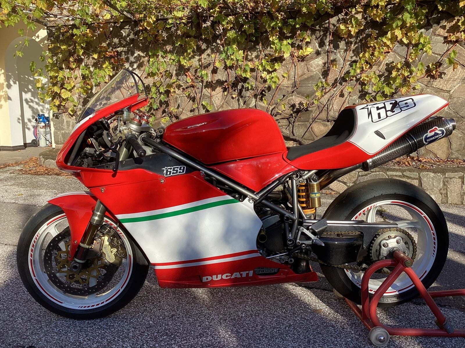

Ich bin letztes Jahr zu einer 996S gekommen weil ich hin und wieder mal auf der Rennstrecke unterwegs war. Das war bis dato mit einer alten R6 - aber was soll ich sagen - Ducati ist halt ansprechender als ein Reihenvierzylinder :D
Gekauft damals in relativem Originalzustand hat das ganze jedoch nicht so lange gedauert bis ich die ersten "Verbesserungen" im Kopf hatte. Da ich das aus reinem Hobby betreibe, hat das Meiste jedoch eher optische Gründe. Gerupft war sie nach ca. 2 Tagen schon mal da man der Dame ja auch mal unter den Rock schauen will.

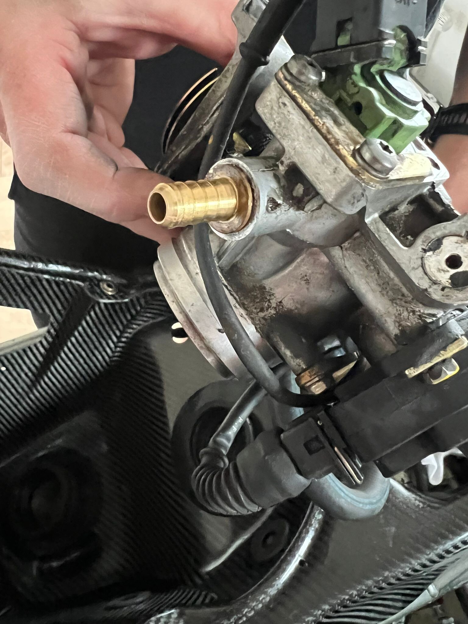

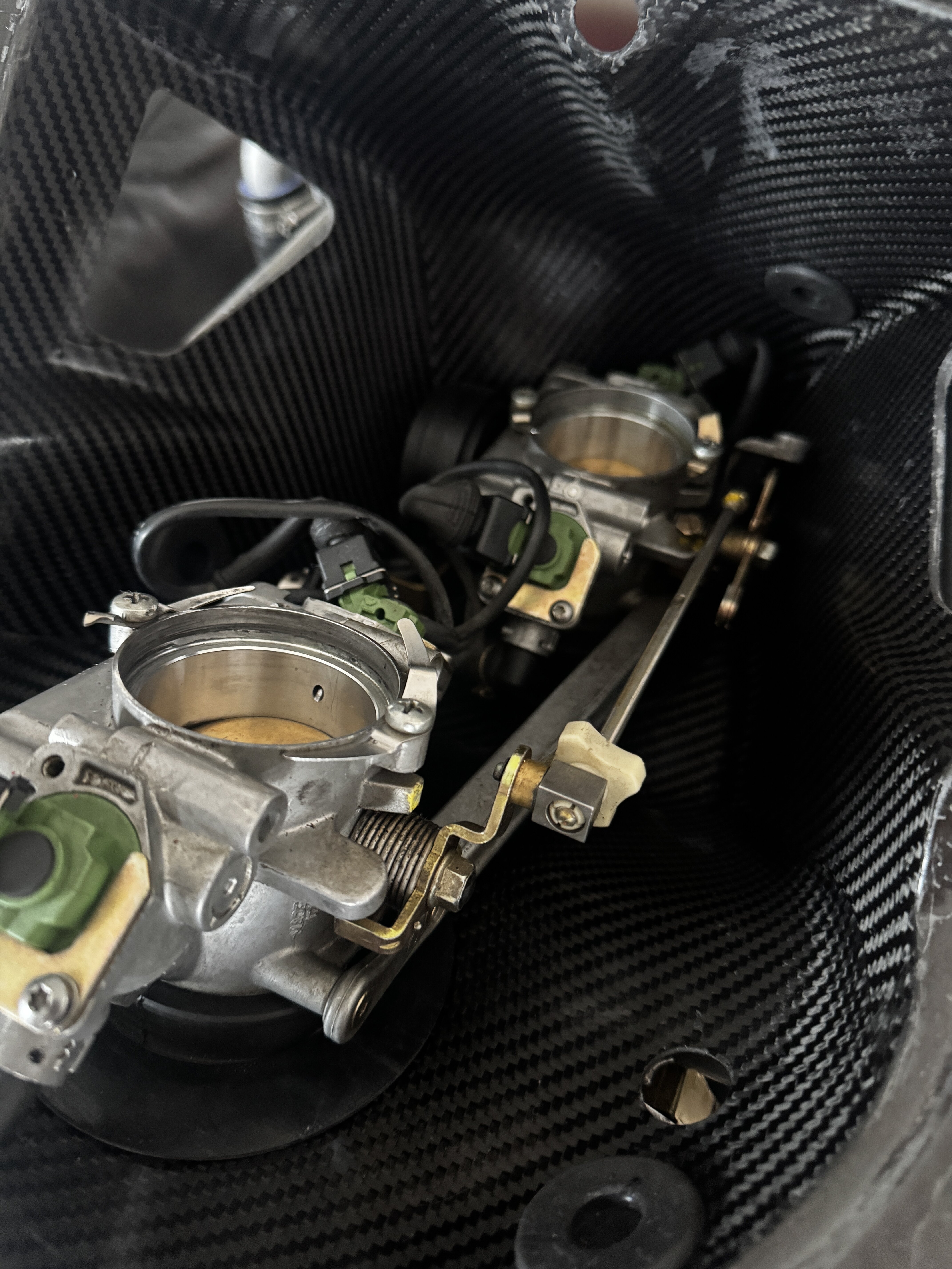

Begonnen habe ich dann mit dem Umbau auf EVR Airbox samt Carbon RAM Air Kanälen. Die Qualität der Airbox ist aber unterirdrisch. Anpassung war relativ easy aber alle Schläuche mussten verlängert werden - was bei dem Alter auch nicht verkehrt war. Ich habe in dem Zug auch die Schläuche und den Filter im Tank erneuert. Bei der Einspritzbrücke habe ich einen selbstgebauten Anschluss aus Messing gefunden und diesen gegen den originalen 90 Grad Adapter getauscht. Die Krümmeranlage wurde komplett auf hochglanz poliert um sie optisch wieder ein wenig aufzuwerten.

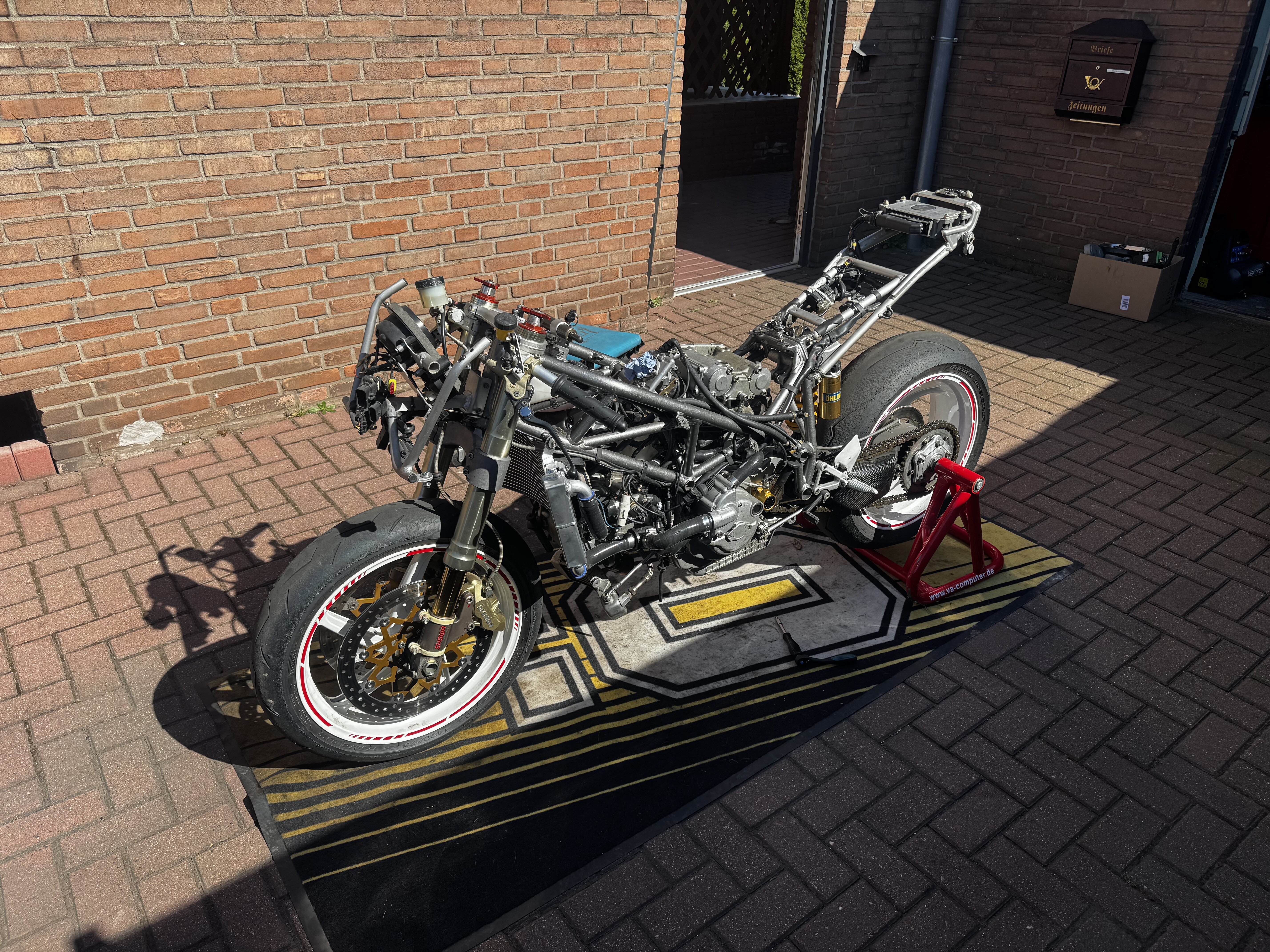

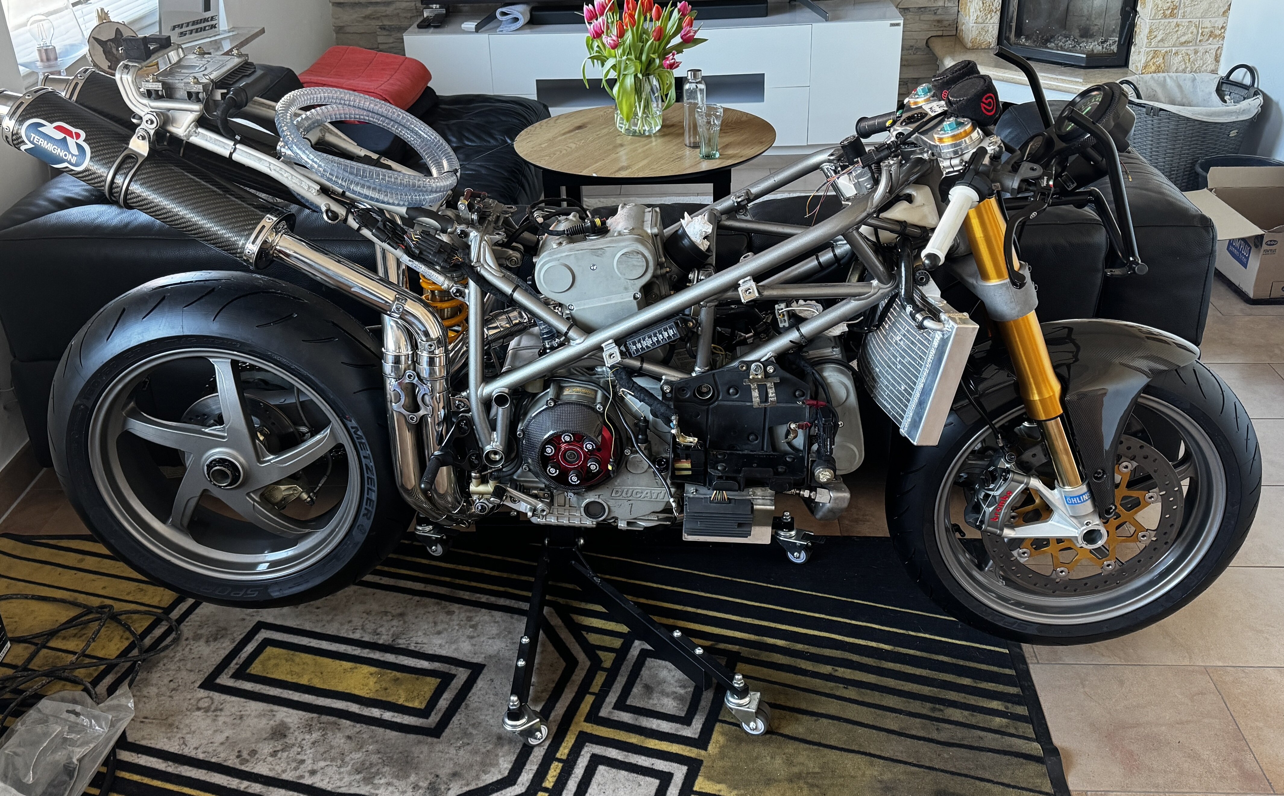

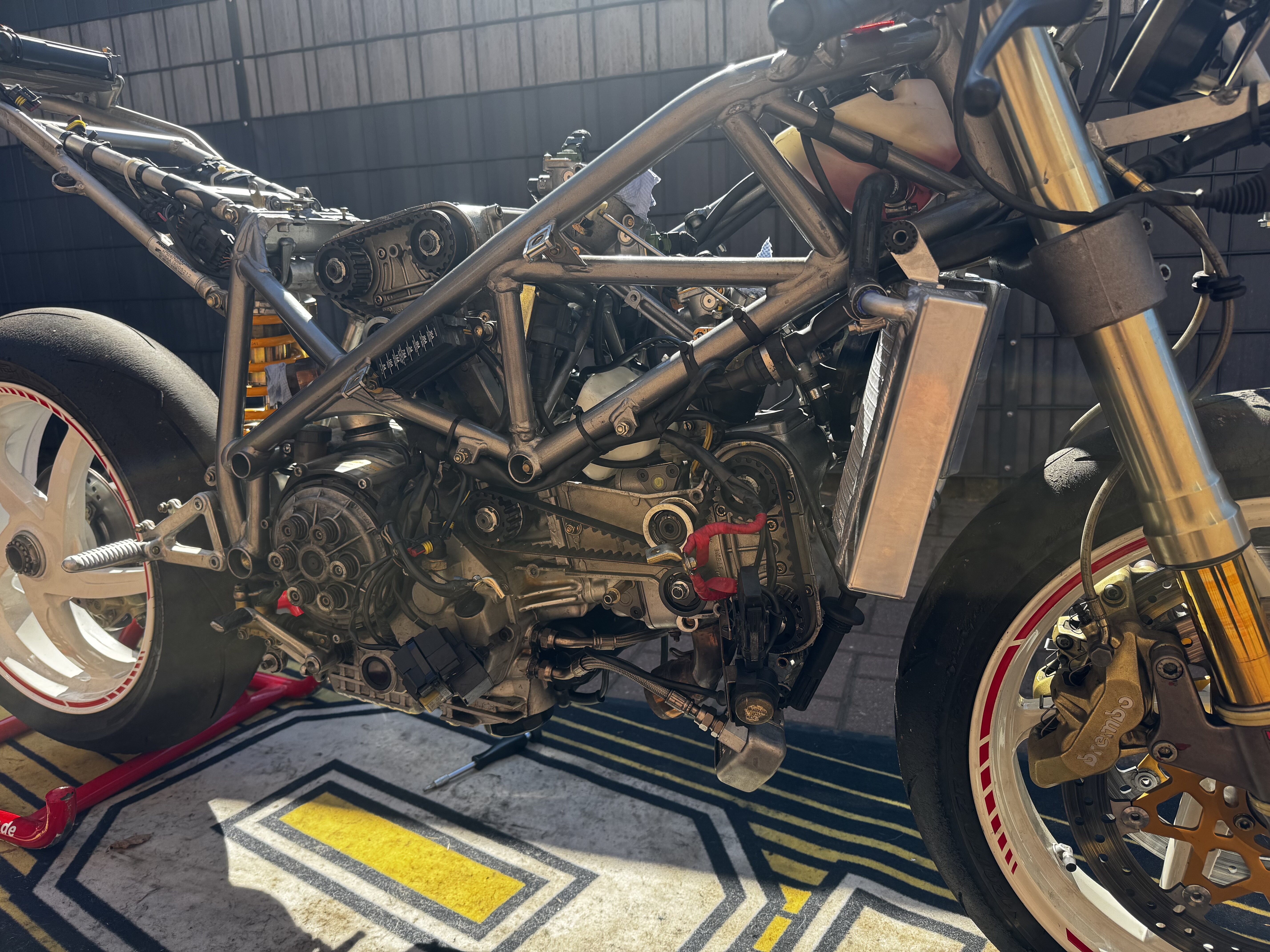

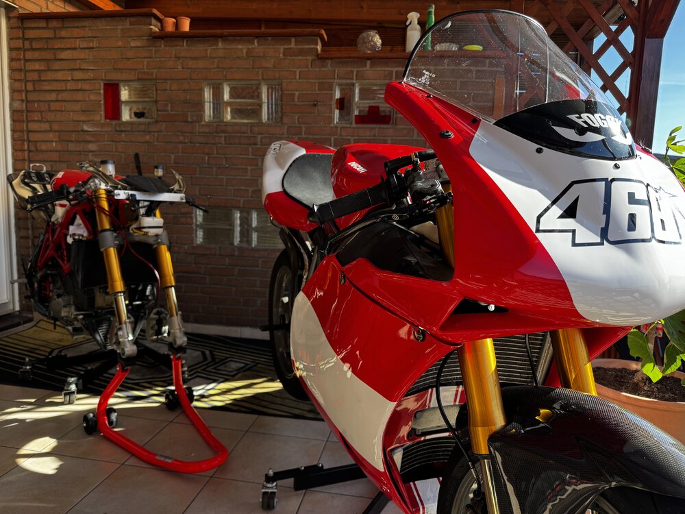

Anbei ein paar Bilder aus dem Aufbau :)

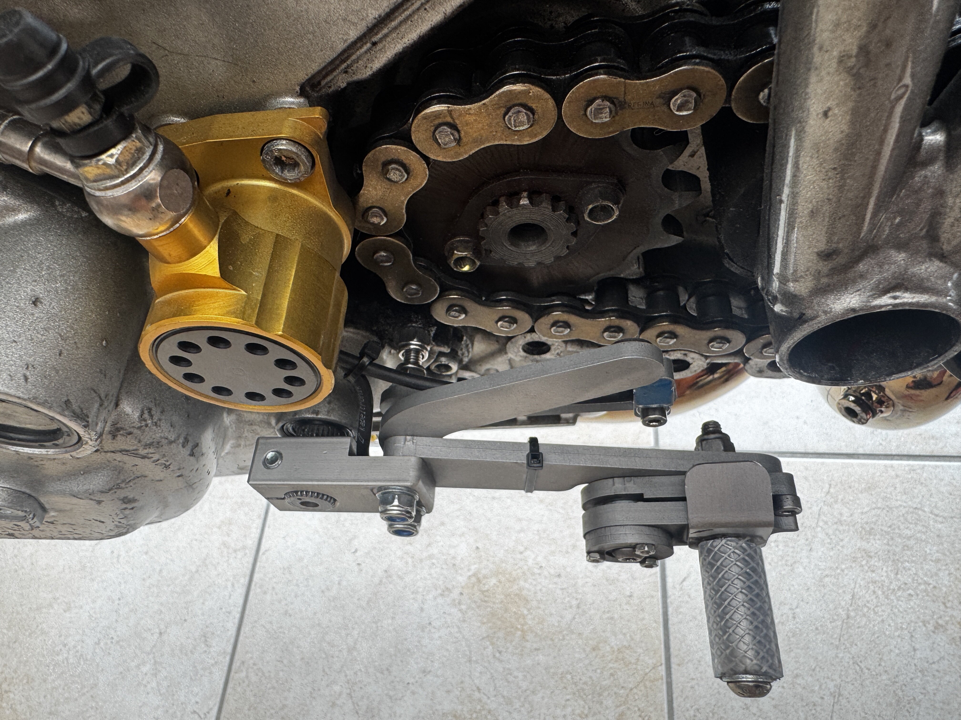

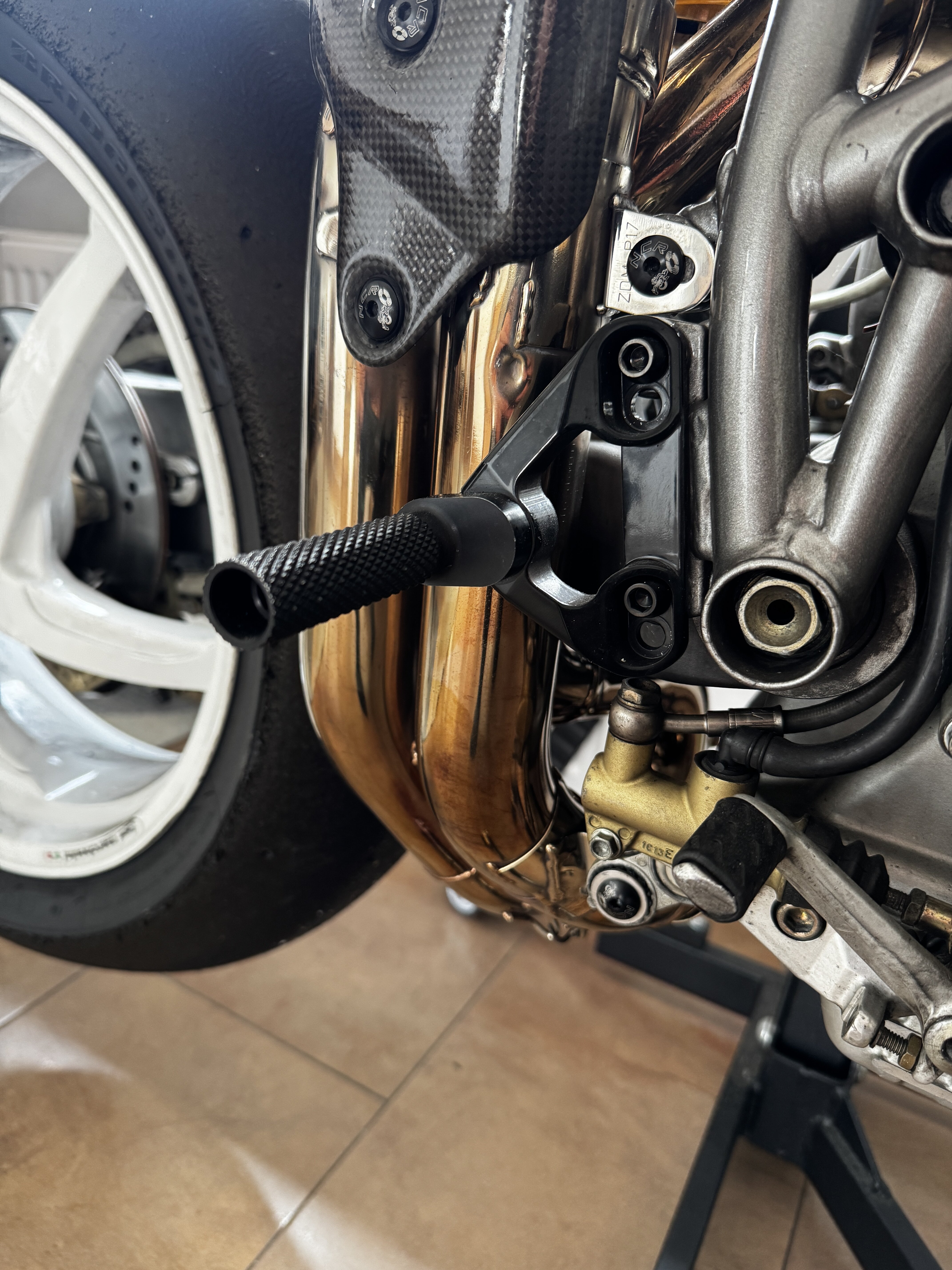

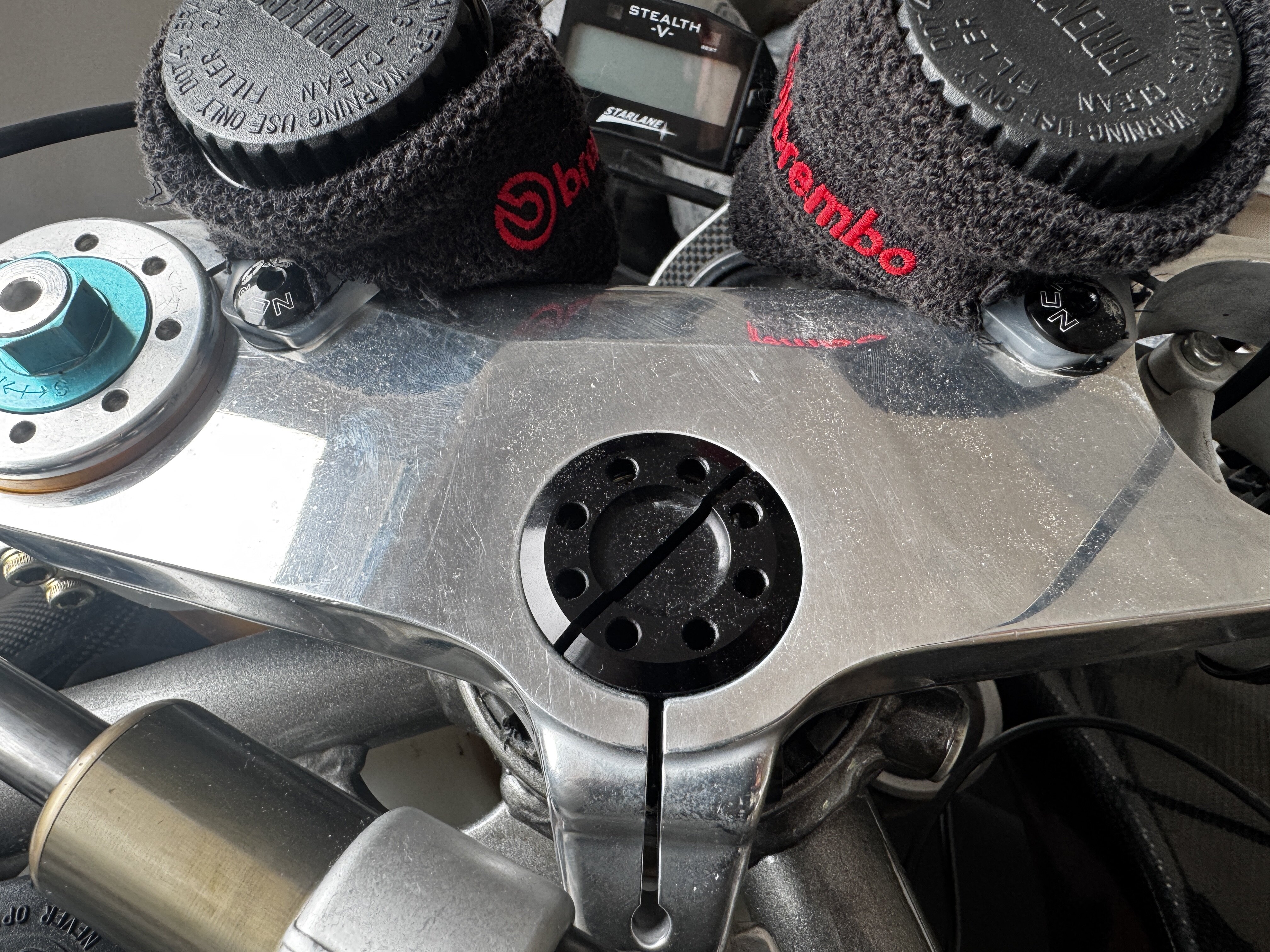

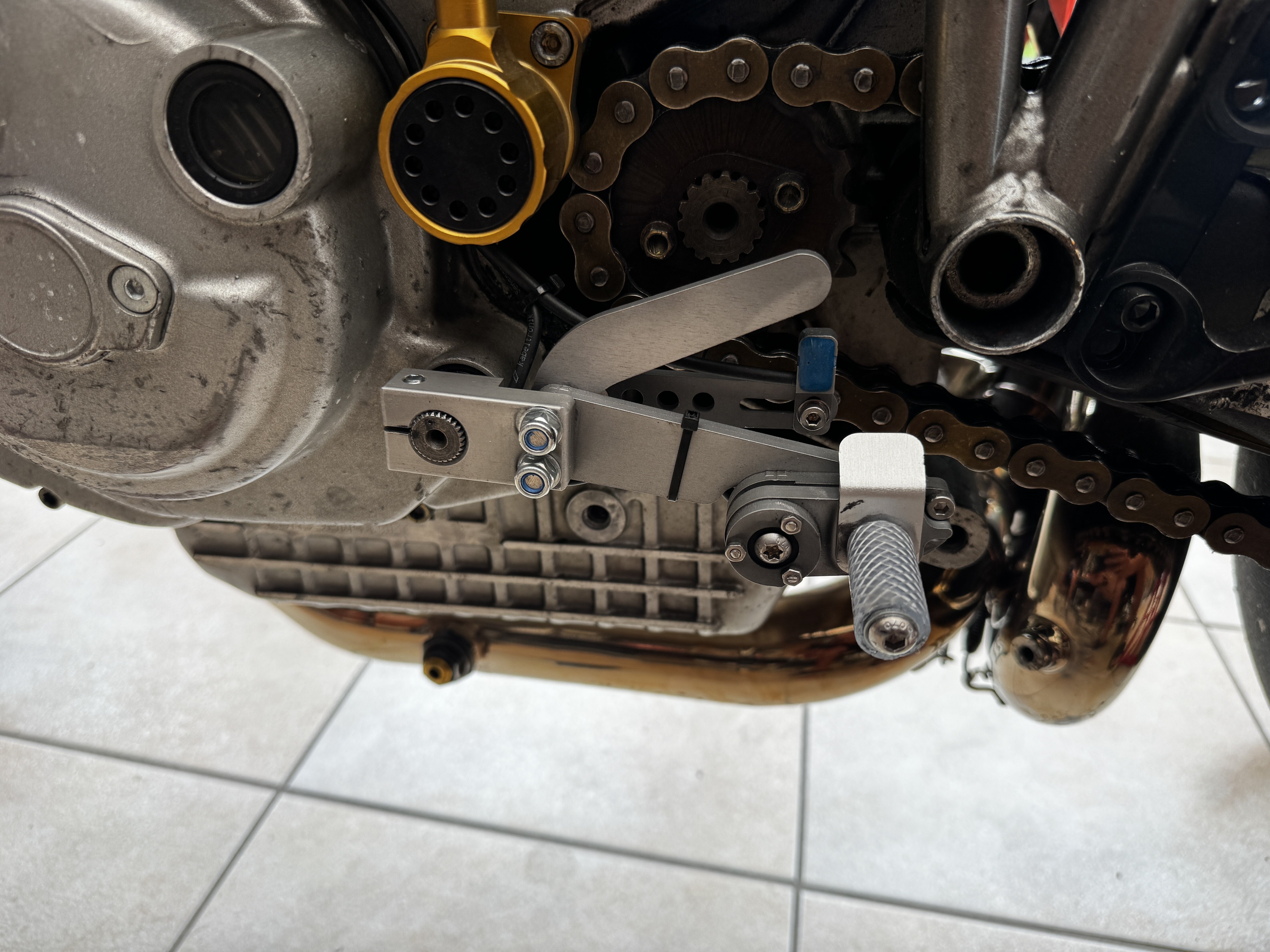

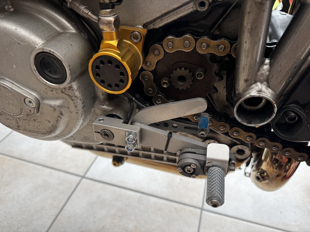

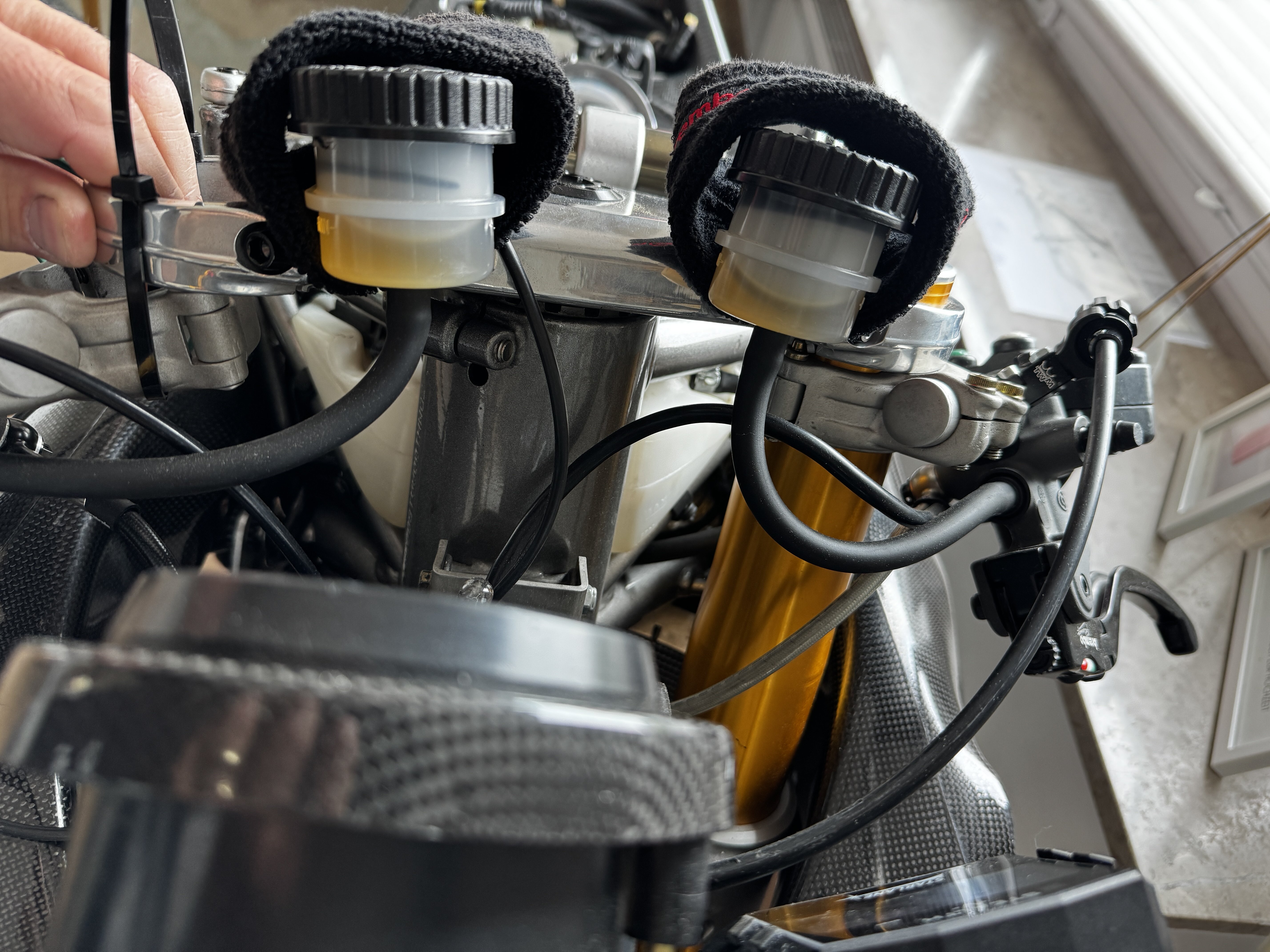

Rasten und Anbringung der Ausgleichsbehälter an der Gabelbrücke würden mich mal näher interessieren.
Feines Moped. Optisch würde mich nur der Zahnriemendeckel stören, aber alles andere schön gemacht 👍
Ja die Abdeckung soll auch in Carbon kommen aber man sieht ja nichts davon (im Vergleich zu 900SS zb) daher sind erstmal andere Teile gekommen 😉 Aber schön aussehen tut das nicht.
Anbei nochmal Bilder von den Rasten und der Gabelbrücke. Ich habe hier 2 Löcher gebohrt, Gewinde rein und dann die Behälter direkt verschraubt. Somit sind sie nicht im Weg :)

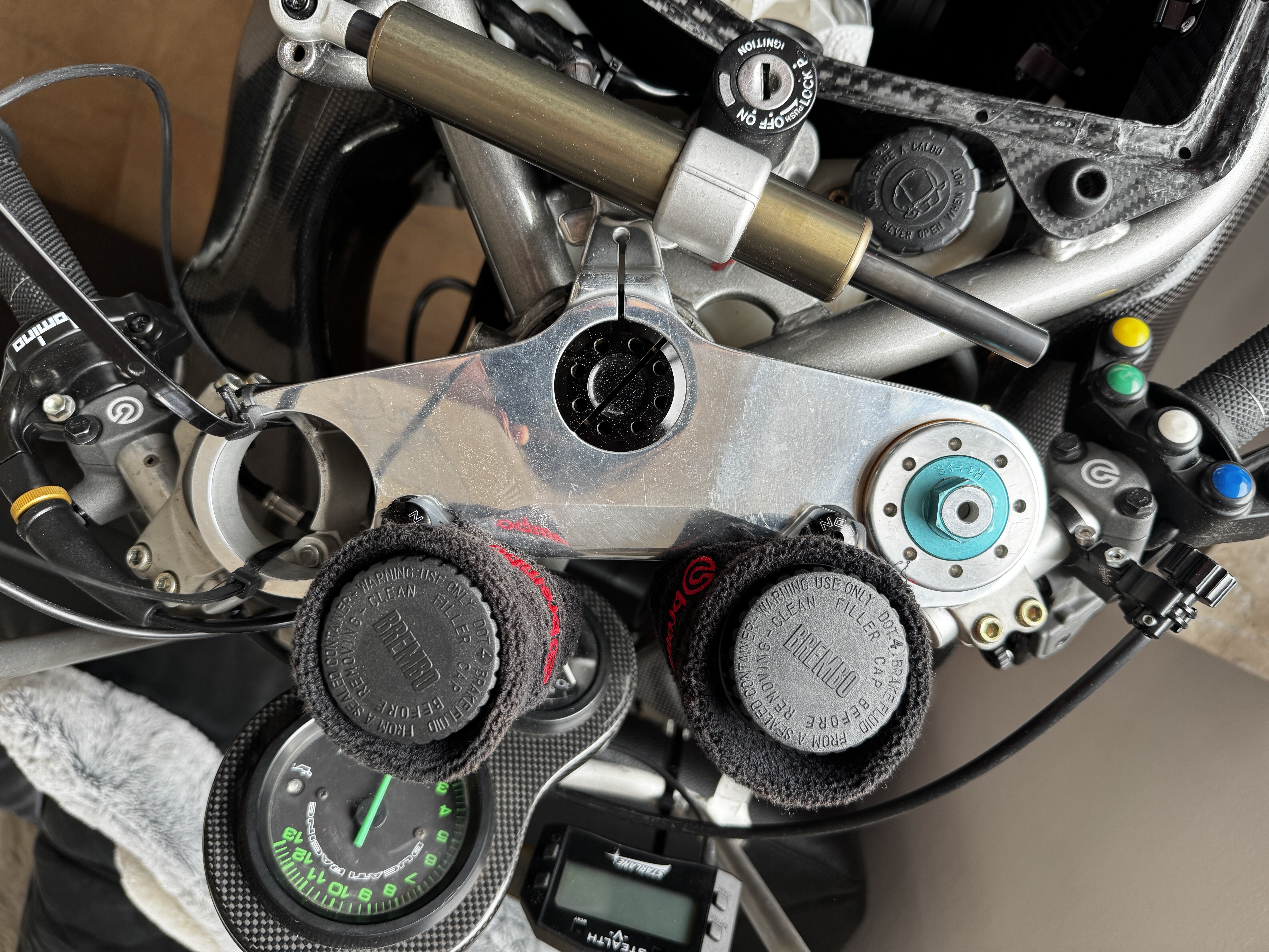

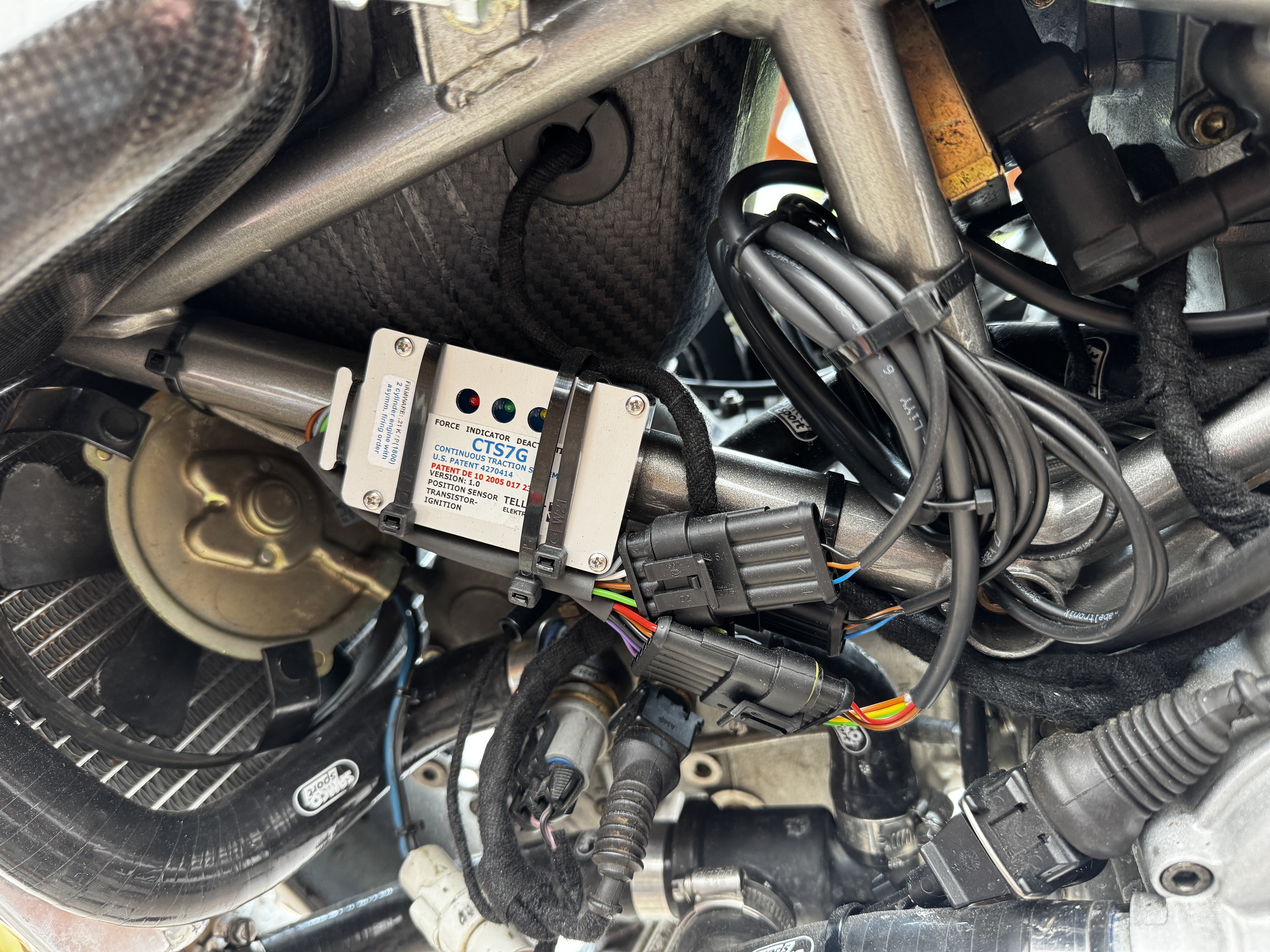

Sooo der Tellert ist nun mit etwas Optimierung verbaut :) Schauen wir mal ob das alles so gut funktioniert wie ich mir das vorstelle :)
Schön ist es noch nicht - kommt dann wenn es alles funktioniert
Ist das blaue der Sensor?
Im Vergleich mit einer Healtech (die recht fluffig funktioniert) sieht das mega komplex aus.
vor 2 Stunden schrieb Moin:
Ja genau das ist der Sensor für die klaue auf klaue bzw ob der Gang eingelegt ist.
der Druck Sensor ist im Schalthebel direkt drin und kann auch eingestellt werden - gerade mit der Feder bei Ducati kann man das dann super justieren.
Es ist schon ein wenig komplexer das stimmt. Aber fluffig ist ja nicht unbedingt gleich Schadenfrei. Hab da so meine Bedenken was die ganzen QS in Summe angeht. Der tellert blockt halt wenn klaue auf klaue ist die Zündung weg - gibt mir zumindest für den Kopf ein besseres Gefühl 😬
Hä, ich blicks nicht: dann hast Du 2 Sensoren? Brauchts für den blauen nicht zu viel Hebelweg?
Bin grad auch am Basteln für eine Lösung Direktschalthebel mit QS…
Der blaue ist ein Positions sensor.
der detektiert Fakten, und nicht Wunschdenken.
Der Kraft Sensor ist das runde beim Pin.

Wie Chris sagte, es sind 2 Sensoren. Kraft Sensor über den PIN selbst und dann der blaue der schaut wie weit der Schalthebel betätigt wurde und merkt, wenn der Gang wirklich drin ist und erst dann wieder freigibt.
