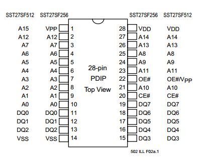

vor 4 Stunden schrieb galo-nrw:
Pinkompatible zum 27512
Danke für den Tip ! Habe mich schon dusselig gesucht.
UV Löschen ist nicht so schlimm, 5 Käfer auf einen Streich während einer Kaffee- oder Zigarettepause
vor 5 Stunden schrieb galo-nrw:
noch eine Rückfrage:
würde die  Variante 256 auch funktionieren ? Habe mal sowas aufgeschnappt. Klang einleuchtend weil in Zeile 4096 ist Schluß mit Daten und bis 1048065 nur noch FF

vor einer Stunde schrieb galo-nrw:
Warum willste denn unbedingt nen 256er verwenden?
Ich weiss nicht, ob das mit der Adressierung noch funktioniert.
Brenn einen u steck in rein.
Einfach purer Spieltrieb, um das, was ich da treibe, etwas besser zu verstehen

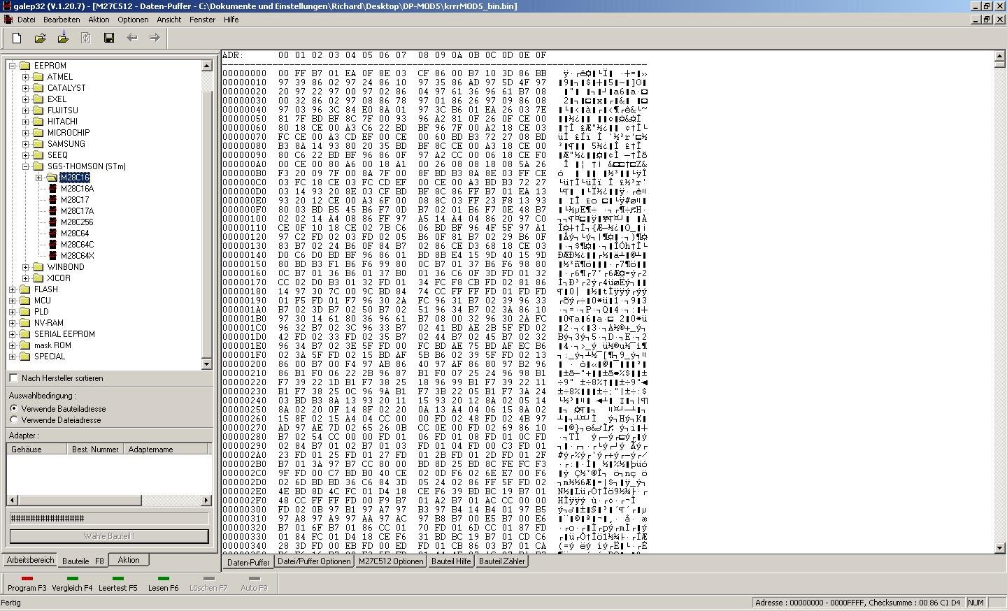

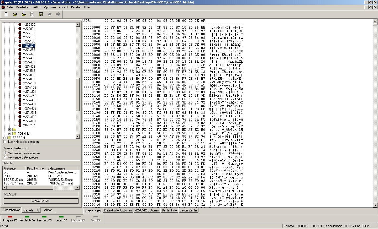

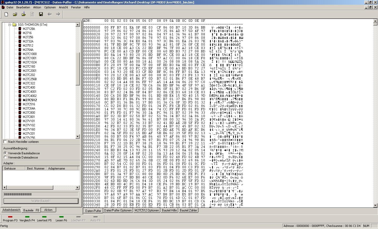

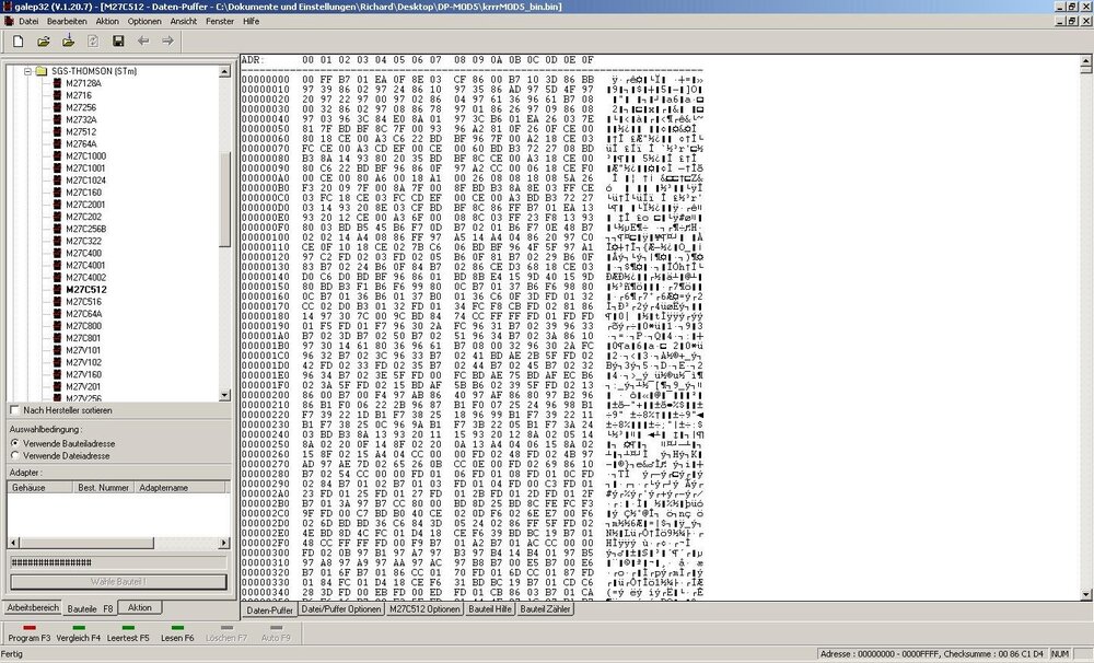

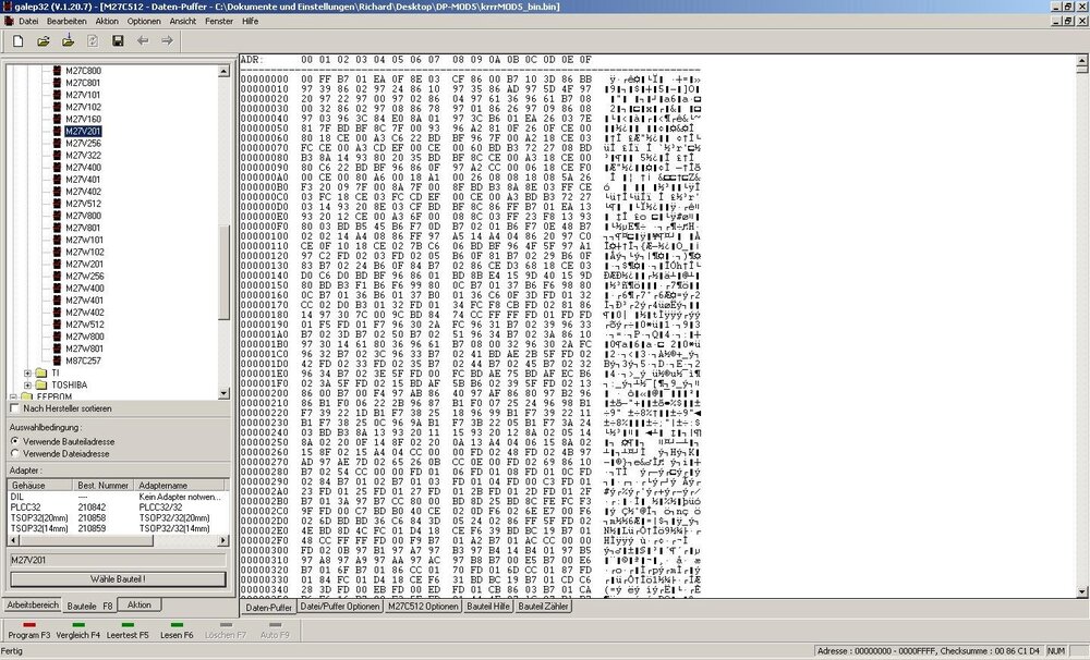

Bin mal die Liste der EEPROMS bei meinem GALEP 4 durchgegangen und habe den SST Typ nicht gefunden 🫣, was mich sehr überrascht und enttäuscht hat. Was ich gelesen habe ist, dass E und EEPROM der gleichen Kapazität und Bauform (DIP 28) grundsätzlich kompatibel sind.
Da muß ich wohl nochmal forschen. Gerne nehme ich noch Hinweise von Dir auf. Mit welchem Brenner hast Du Deine EEPROMS gebrannt ?
Anbei Screen Shots von der GALEP Liste zu E- und EEPROMS

Kommando zurück,
ich habe geschlumpfelt 🫣
Ich hätte unter FLASH gucken müssen - kaum macht man was richtig, schon funktionierts
