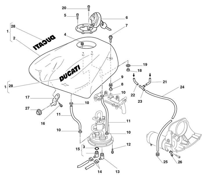

Ich bin gerade bei einer 996 bei, welche ein paar Jahre mit etwas Benzin drin rumstand, der Tank ist innen total vergammelt. Auch die 3 Spritleitungen im Tank müssen neu, die beiden Nummern 11 hier:

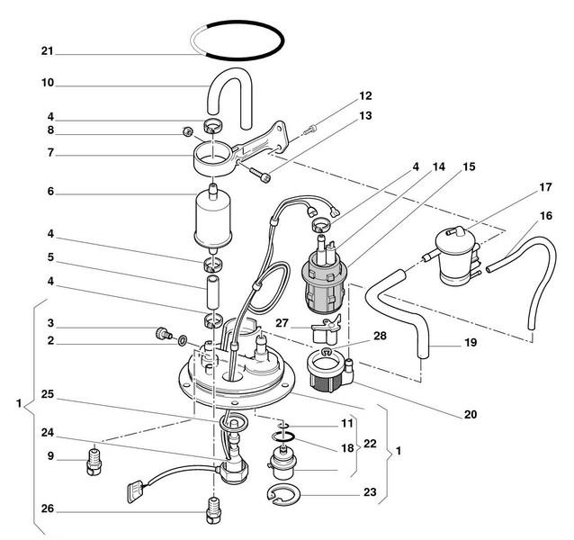

Und die Nummer 10 hier:
Die originalen Leitungen sind ja sauteuer, kann man da nicht auch Meterware nehmen?

du kannst auch Meterware nehmen, wichtig ist jedoch, dass es Intank-Schläuche sind.
Ich nehme z.B. Stahlbus 8x13 NBR/NBR. Auch teuer, aber günstiger als original. Vorteil ist auch, dass man die beiden Schläuche der Entlüftung ein kleines Stück länger machen kann. Dadurch lassen sie sich leichter am Flansch befestigen, ohne dass mit Werkzeug in den Tank gelangt werden muss.
