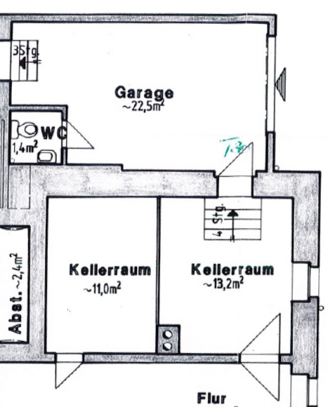

Endlich 4 Abstellplätze, ne Garage und an ihr angedockt 2 leere Räume als Schraubdomizil:
Die Dose wird in der Garge beschraubt, die Duc kommt in das Zweierkombinat.

Die beiden Räume Sind ganz schön klein.Wenn da Hebebühne mit Moped und ner Werkbank drinsteht,wird das schon eng.
Ich schraube auf 2x12qm im Schuppen + 12qm Kellerraum.Das ist besser als nix.Klaro. Aber man muss sich schon gut überlegen wie man was Platziert.

Die zwei Zimmer sind nur mit einer Trockenbauwand getrennt, das lässt sich leicht entfernen. Zur Not kann ich aber noch 100qm Räume dazunehmen.
Ablageplatz ist auch da, es stehen noch zusätzlich 4-5 Abstellräume im Katakomben-Stil aka Folterkammer zur Verfügung.

Also ... die beiden Räume für die Ducs liegen ja unter Niveau der Garage? Und die Tür ist arg schmal, sieht jedenfalls so aus - und zum Reinschieben musst du ein Motorrad erstmal 90 Grad um die Ecke bringen. Also ich lass mein Auto einfach draußen stehen, meiner Frau habe ich für ihr Auto einen Carport gebaut und die Garage ist nur für die Motorräder!

stößt man sich permanent die Füße, und immer mit einem Motorrad drauffahren ist auch nicht der Weisheit letzter Schluss.
Das stimmt allerdings,umso mehr in engen Räumen.

Du meinste den Fußhebel? Jo, schmaler Schlitz sollte reichen. Werde es mir aber im Detail ansehen wenn das Ding von der Insel wieder zurück ist, das dauert noch.

Wie hoch ist denn der Raum in der Werkstatt?
Wenn Du ausreichend Deckenhöhe hast, wäre es vielleicht eine Alternative, die Hebebühne auf den Boden zu stellen und mittels Ständerwerk und z.B. OSB-Platten einen erhöhten Fußboden drum herum zu bauen. Das ist womöglich weniger Aufwand, als eine Grube rein zu kloppen. Das ganze kannst Du dann ggfs. nach unten auch noch etwas isolieren mit Styropor oder sowas. Habe ich ja bei meiner Bar gemacht. Die Bühne wäre dann ebenerdig eingelassen und die Füße bleiben warm und alles ist revidierbar.
Funktioniert natürlich nur, wenn die Deckenhöhe ausreichend ist. Für die Bühne brauchst Du im herunter gelassenen Zustand vielleicht 10-15 cm, die Du den Boden anheben müsstest. Das macht dann ggfs. auch die Auffahrrampe der Bühne überflüssig und spart nochmal einen halben Meter Platz.
Wenn Du irgendwann merkst, daß die Bühne an der Position doch doof steht, kannst Du es außerdem relativ leicht nochmal ändern.
In meiner Halle ist aufgrund der hohen Decken das Licht leider ein Thema. Ich habe da noch alte Neon-Röhren, aber so richtig gut ausgeleuchtet ist das nicht.
Sowas wäre mir bei einer Neu-Einrichtung sehr wichtig und lässt sich mit LEDs sicher auch relativ einfach umsetzen.
Wie bereits erwähnt wurde, solltest Du die "Abteilung Dreckig" auf jeden Fall abtrennen vom Rest der Werkstatt.
Wenn die eingezeichnete Wand nur so ein Trockenbau-Ding ist, könntest Du vielleicht eine kleinere Ecke einhausen und hättest mehr Platz für alles andere.
