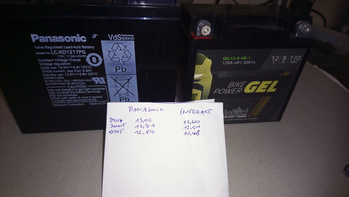

Aus aktuellem Anlaß bin ich meine 2 Reserve Batterien hinsichtlich ihrer "natürlichen Entladung" (ohne Bordnetz) am Überprüfen. Die Panasonic ist eigentlich eine Versorgungsbatterie (17 AH), die bei ich meinem Rhinozeros (GC900) seit Jahren verwende und dies ohne Nachteil (kostet 1/3 der FIAMM ua).
Die GEL-Type stammt von einem liegengebliebenen Mopped ; sprang morgens nicht mehr an; Diagnose Kriechstrom 0,2 A im Stillstand; 0 A bei abgeklemmtem Regler.
Ein "beschleunigter" Entladungsversuch mit 50W Birnchen ergab: 13V auf 9V nach 1,5 h, weshalb ich diesen nochmal (nach erneuter Volladung) wiederholen werde.
Moral von der Geschicht: auch die Batterie ist nicht über jeden Zweifel erhaben , sofern man nicht einen  Entladungstest  gemacht hat. Insbesondere die neuen Super Trallalal Batterien  LifePro, Gel,AGM usw können Ärger machen, wenn nicht die passende Ladecharakteristik bereitgestellt wird. Blei-Säure, vom Typ Tschernobyl, ist mir lieber; machen nicht gleich einen auf Pussy wenn mal tiefentladen und können mit allem geladen werden, was vom Ladestrom/Spannung passt. Zudem ertragen sie auch mal Überspannung,  ohne gleich in die elektrischen Jagdgründenüberzugehen.

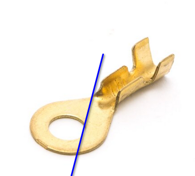

Wenn du dir den Sicherungskasten von unten anschaust (Tipp: Der ist nur in Gummilager gesteckt, du kannst ihn nicht abschrauben), siehst du, dass manche der Pins (Flachsteckhülsen) groß genug für zwei Kabel sind. Du findest also einen Pin, in den nur 1 Kabel geht und Zündungsplus hat, nimmst den raus und verbaust eine neue Flachsteckhülse, in die du das alte Kabel und dein neues gecrimpt hast.
Tada – zersörungsfrei, abgesichert, hinterm Hauptrelais.

Kontakte entriegeln ist trivial, wenn man weiß wie, das passende Werkzeug hat, oder glück hat.
wir anderen müssen oft mit schmerzen bezahlen. (deshalb @moin ;))
ich weis es jetzt hier auch nich.
kontakte schrotten ist nich so schlimm wie den Kasten.

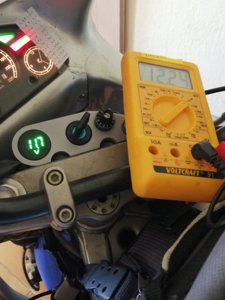

Hallo liebe Community,
Ich habs geschafft, Regler/Gleichrichter ist dran, LKL geht aus bei kurz Gas geben, Voltmeter ist installiert.
Aaaber! Sobald ich das Licht anmache (ich weiß das sind Verbraucher und die ziehen schon ihren Strom) fällt die Spannung meinem Gefühl nach extrem....aber wie gesagt bin kein Elektroguru.
Um das ganze besser zu verdeutlichen hab ich ein Video gemacht, ihr werdet warscheinlich bemerken das die Instrumentenbeleuchtung extrem hell ist, (LED Birnen drin) kann es sein das die irgendwie zuviel Strom ziehen oder liege ich im Normalbereich und bin einfach nur paranoid??
Natürlich gibt der Volmeter an der Anzeige ein bisschen weniger Spannung durch als an der Batterie gemessen.

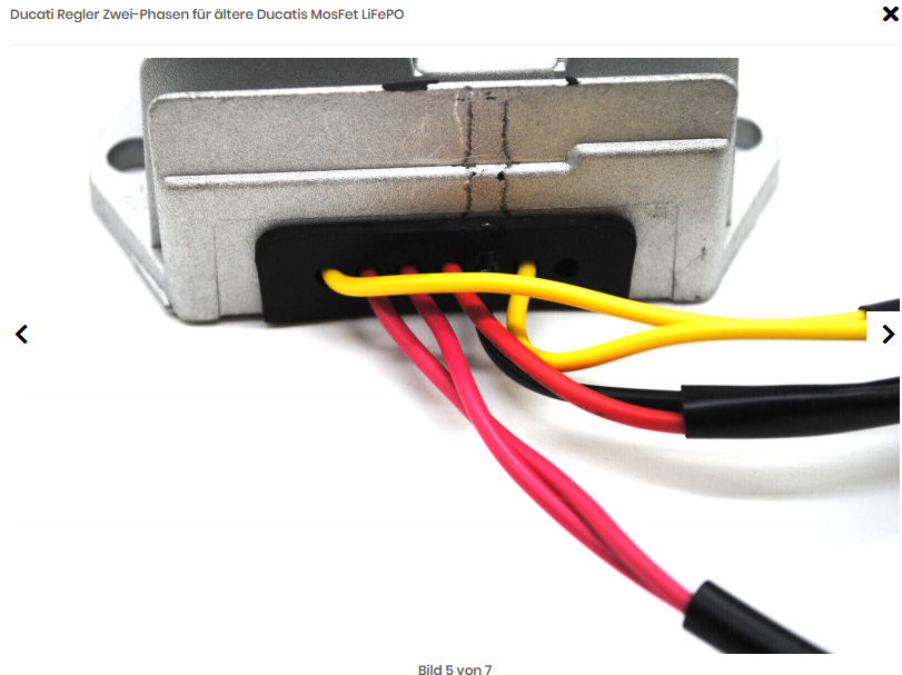

Wenn das so 13,4, 13,5 V an der Batterie sind, sollte das knapp reichen. Wie gesagt, 2Phasen ist unterdimensioniert.
Kannst auch mal die Spannung direkt am Regler messen. Wenn da erheblich mehr sind, wäre das Projekt hier richtig – ich werd das demnächst auch machen:

Abend Moin, welches Projekt meinst du jetzt damit?
Die 2-phasige 916 auf ein 3-phasigen Regler umzubauen?

von Nicht Elektro Guru zu Selbigem:
habe nur Ton, kein Bild
Ohne Voltmeter hat man das so gemacht:
Fahrlicht einschalten, aus LL-DRZ auf 3000-4000 hochdrehen, dann muß Helligkeit erkennbar zunehmen.
Einfach mal fahren und die Spannung im Auge behalten.
Alternative wäre: Ampere-Meter in die gelben Kabel von der LiMa einschleifen (AC) bzw in das rote vom Regler (DC). Scheißjob - Stromzange wäre besser (haben ein Gewehr)
