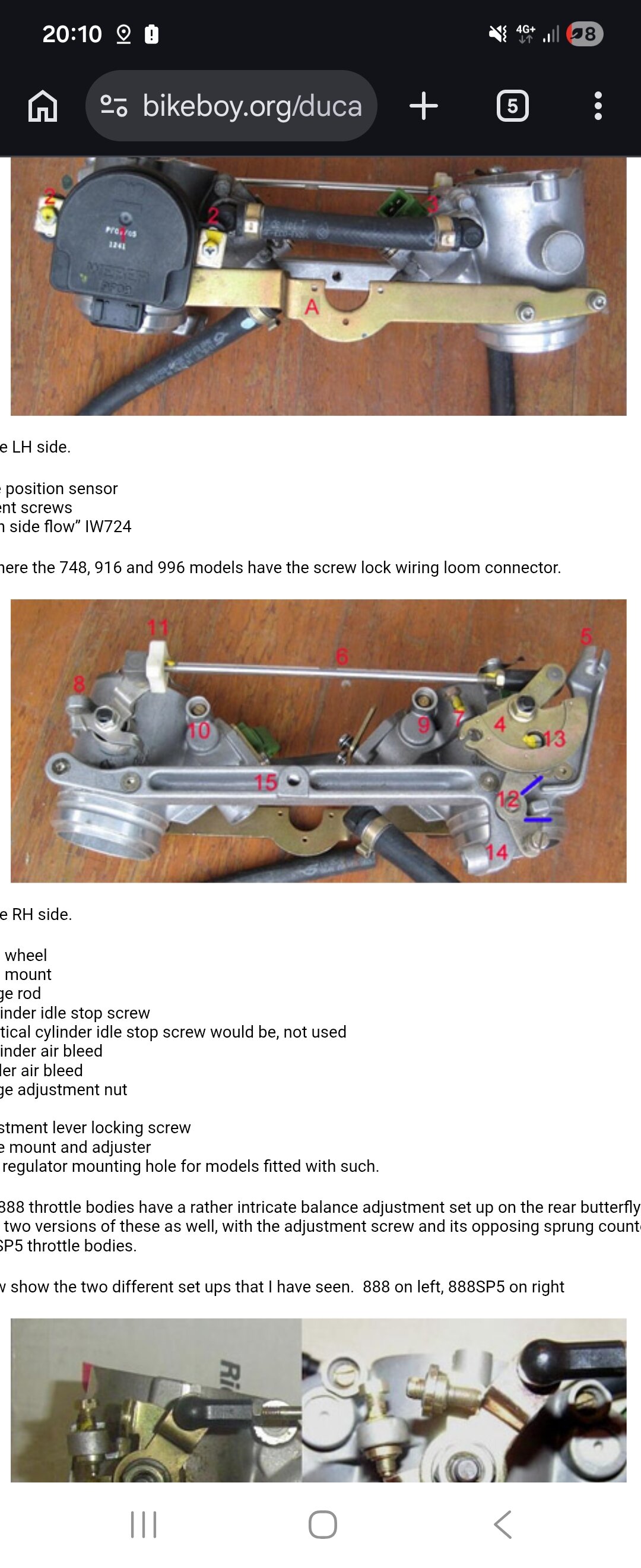

Stell doch mal das Standgas mit der Anschlagschraube des Zuges ein – dafür ist die da.

Aber das ist doch genau die Schraube an der ich angeblich nicht hätte drehen sollen, die Schraube am liegenden Zylinder an den halbrunden gelb verzinktem Teil?
Als ich daran rumschraubte fing das Gezicke an.... und das ist das was ich meine, der Meister in Zweibrücken sagt nicht anfassen, du sagt Drehzahl über die Schraube erhöhen....nichts für ungut aber ich bin verwirrt....

Genau, die #7.
Brad weiß definitiv, was er macht. Kann man auf ducati.ms auch direkt fragen.
Gut, dachte ich mir.
Aber wenn ich bei Brad genau lese steht da ganz genau nach dem einstellen des Poti's un dem exakten eindrehen der Leerlaufschraube auf 318mv soll dies AUF KEINEN Fall wieder angefasst werden.
Dass ist aber jetzt die Schraube über die wir reden, da verstelle ich mir doch alles dann geht alles wieder von vorne los....
MfG
Stephan
Ich denke auch, dafür ist die Schraube genau nicht da.
Es gibt keine Leerlauf Einstellung in dem Sinn, die ECU soll/tut das von selber einpegeln im angedachten Bereich.
Das kann sie nur mit ihren Mitteln, ZZP und Einspritzdauer, und nur in einem rel. kleinen Fenster (DK Öffnung / Bypass / Poti Messwert)

Du könntest die LL Schraube jetzt auf 318mV einstellen, und mit dem Carbtune prüfen ob die Bypässe hinkommen.
Zu genau muss das nicht sein, weil der die ja auf CO abgeglichen hat. bzw auf einen Kompromiss aus CO und Druckwert nehm ich an.
