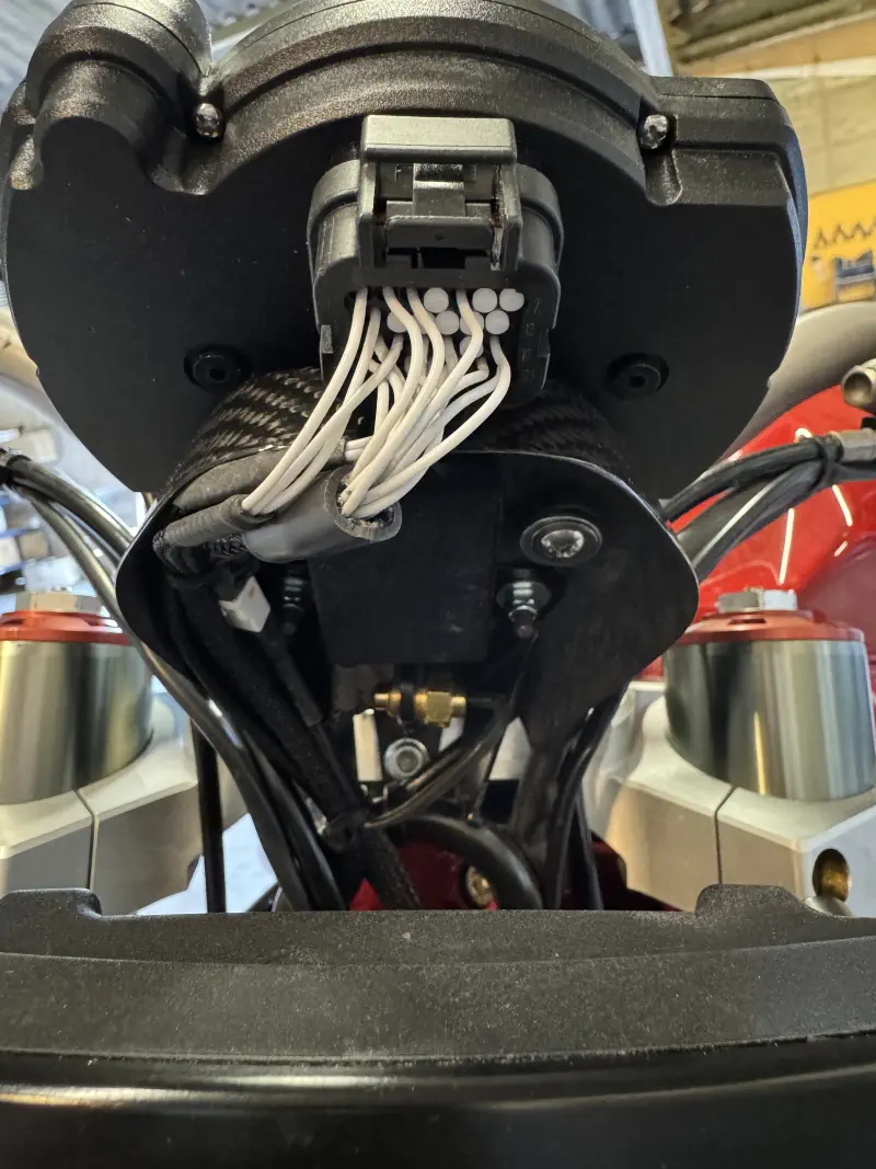

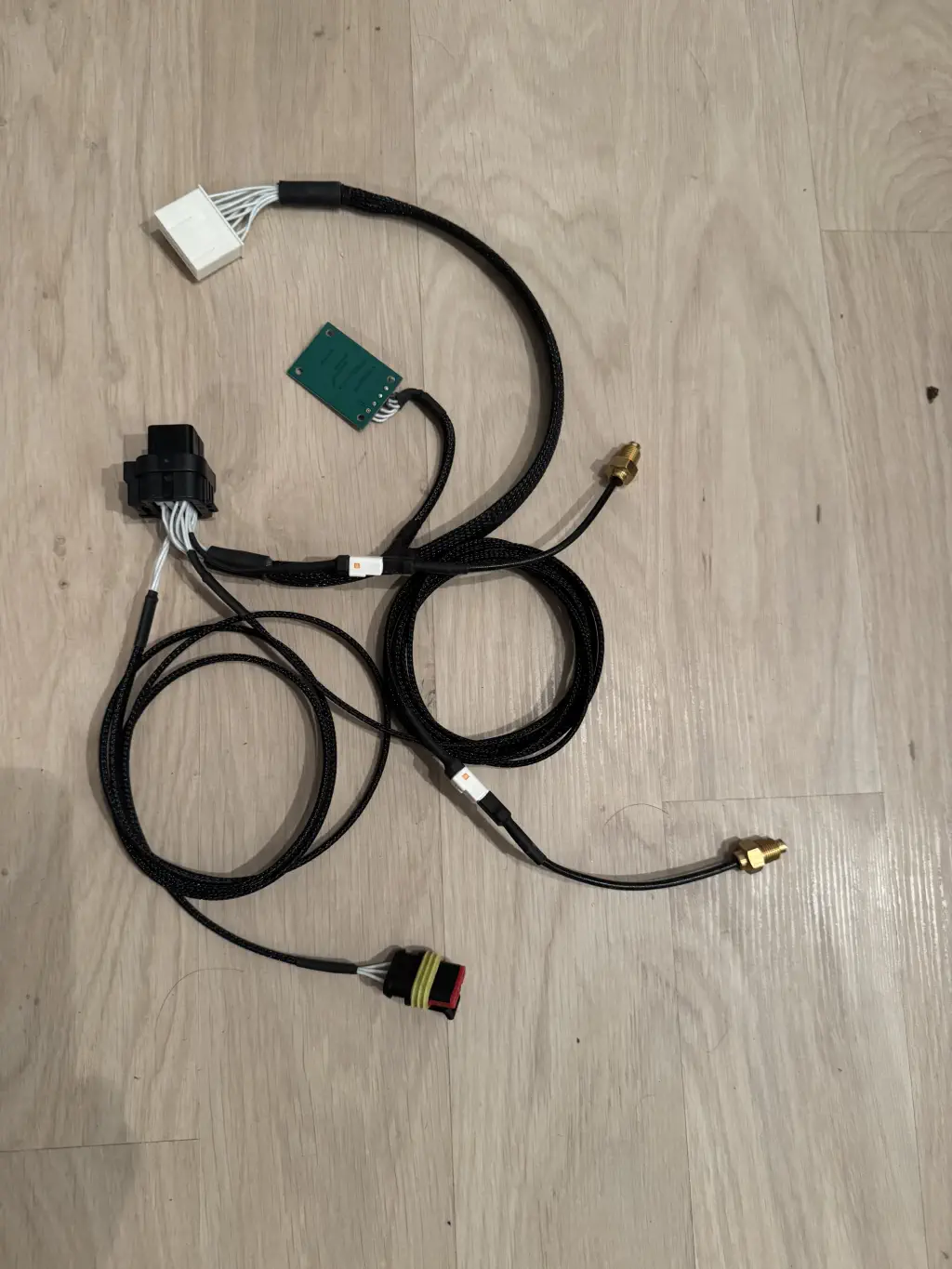

Zum Einen, der finale Kabelbaum. Alle Stecker plug´n`play.

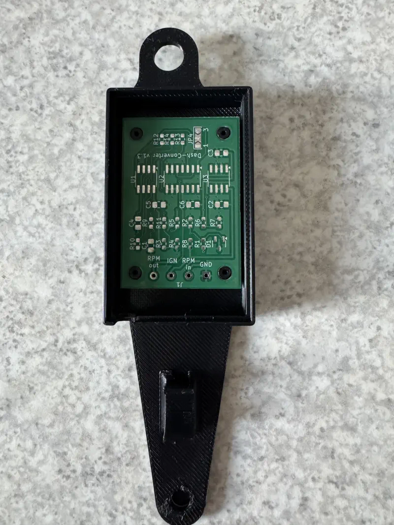

Eingeschleifter Converter und die 2 Temp-Sensoren.

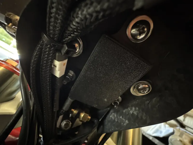

Der Converter bekommt natürlich noch sein wasserdichtes Häusschen.
Der untere Steg ist für die Befestigung des Außentemp-Sensors gedacht.
Eingebaut sieht das momentan so aus:

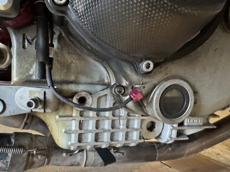

Und der Öl-Temp Sensor
Danach erstmal ordentlich warm gefahren, dass diese schmuddelige Plörre raus kann.
