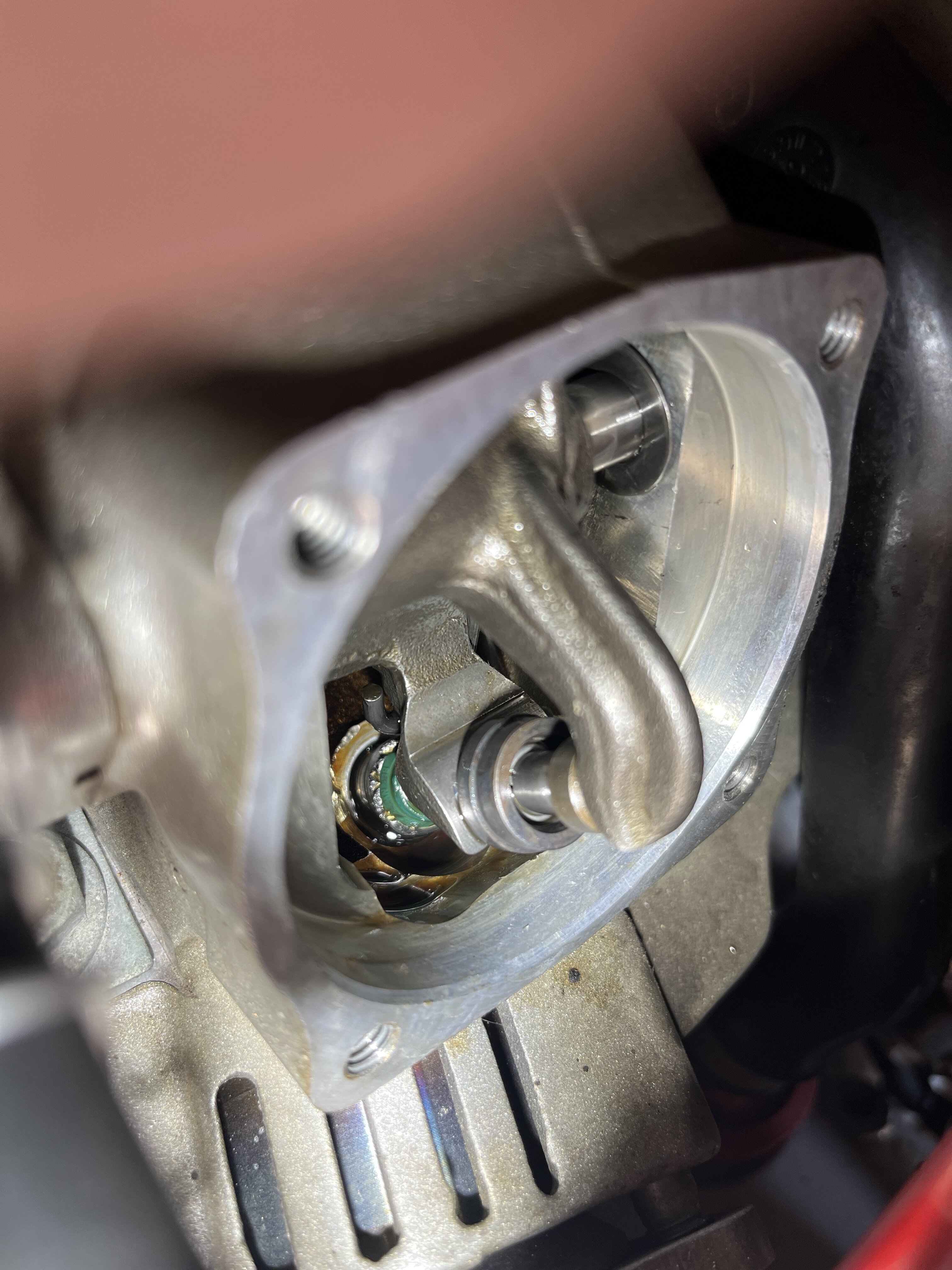

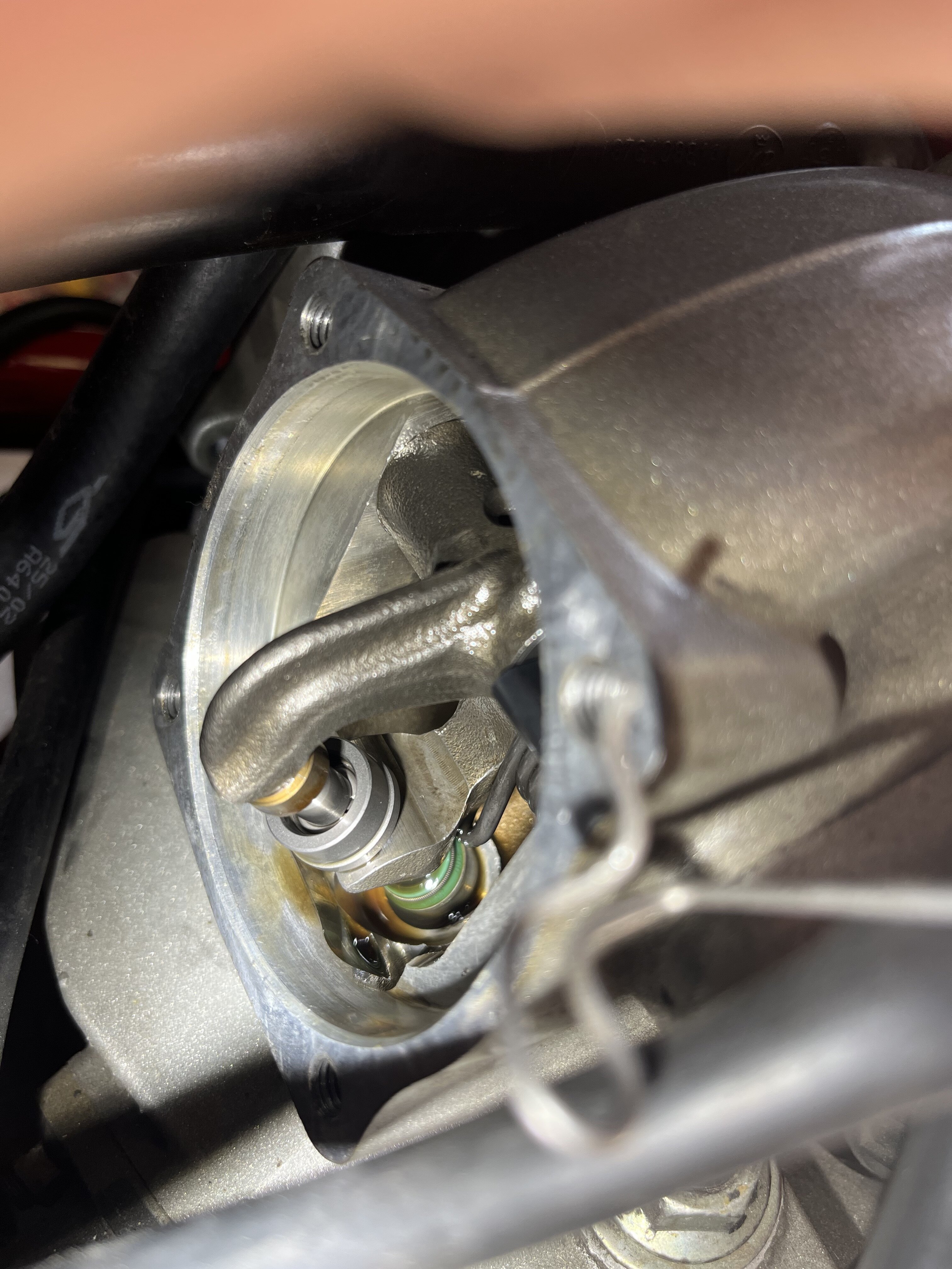

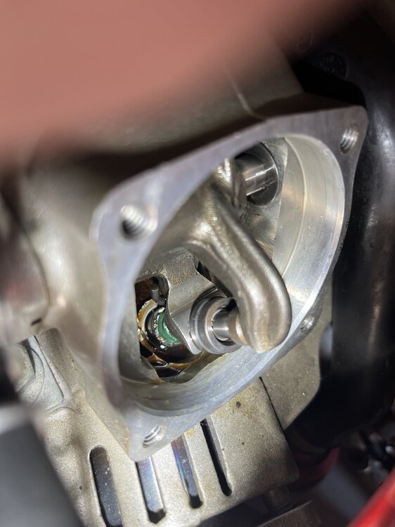

danke. Ich habe angefangen die Shims auszubauen. Dabei ist mir am Auslassventil unter dem Schließerhebel der Wellendichtring der Ventilführung aufgefallen, der nicht so aussieht wie er aussehen soll.
Anbei ein Bild von dem am Auslassventil und zum Vergleich ein Bild von am Einlassventil.
Könnte mir einer von euch kurz Beschreiben welche Schritte ich durchführen muss um den Wellendichtring zu tauschen?
Edit:
Habe die Ventilschaftdichtung ausgebaut ohne den Kopf abzubauen. Haltewerkzeug für das Ventil aus einer gebogenen Spitzzange mit Isolierband gebastelt und mit Kabelbinder festgezogen. Dann das Schließershim ausgebaut, den Kolben wieder hochgedreht und mit einem Magnet das Ventil gehalten bis es sanft auf dem Kolben auflag. Dann den Magnet weg und den Kolben langsam runter gedreht bis das Ventil tief genug war um die Dichtung auszubauen. Ich hoffe es klappt genausogut andersherum beim Wiedereinbau.

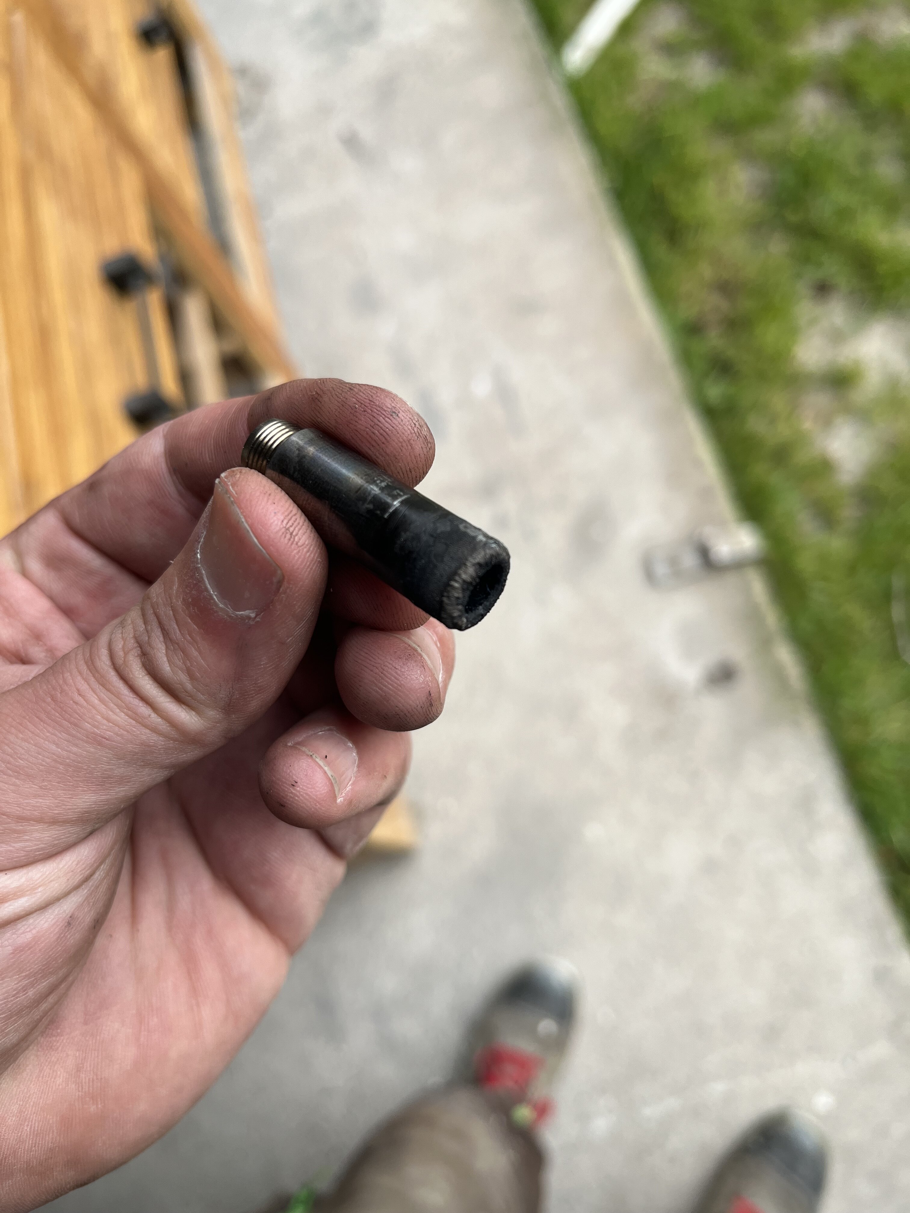

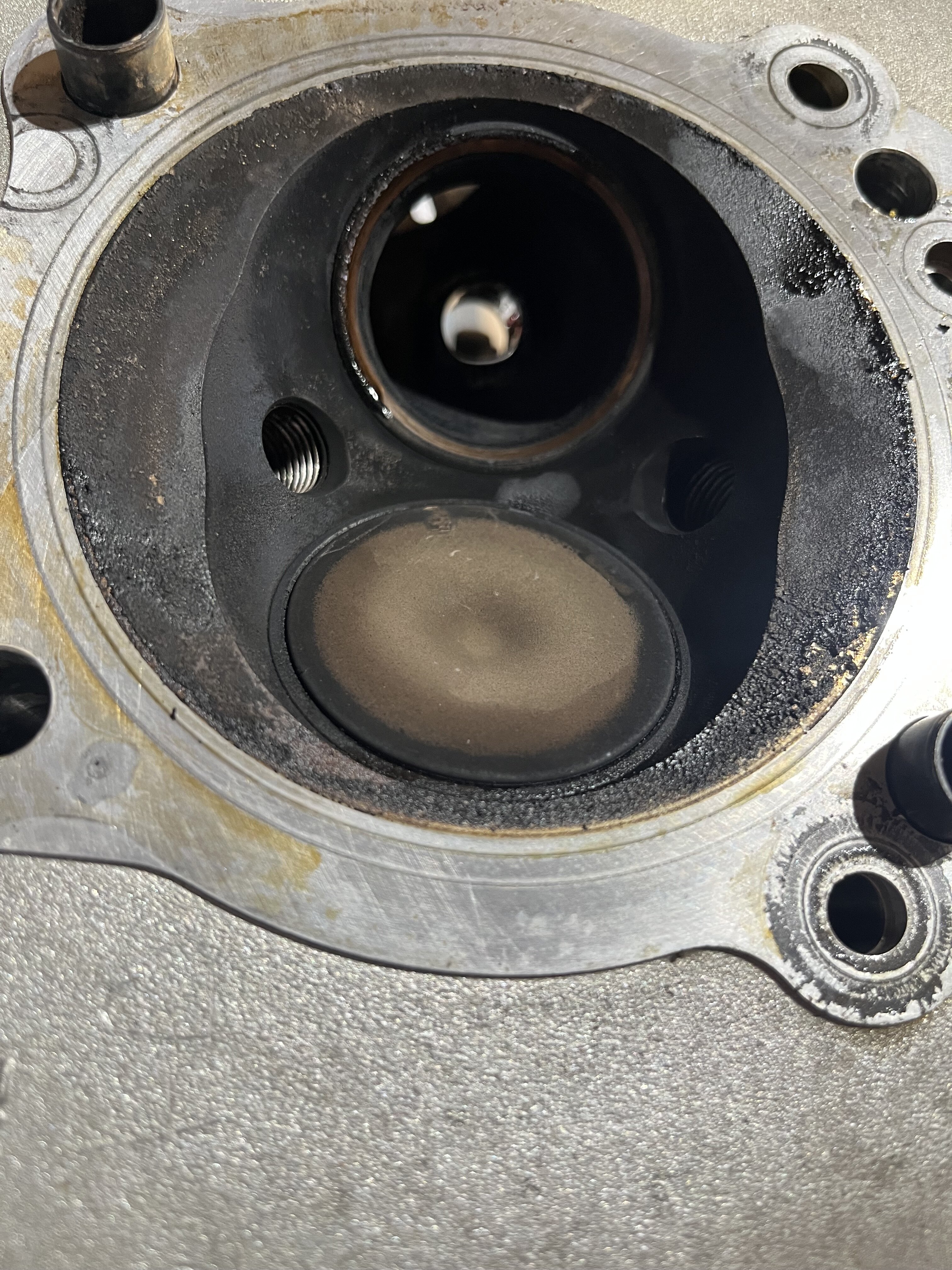

Hallo zusammen,
kleines Update:
Als ich die Ventilschaftdichtung tauschen wollte habe ich beim Drücken der Dichtung auf die Ventilführung die komplette Führung mit Ventil nach unten aus dem Kopf in den Zylinder gedrückt. Also dann, Zylinderkopf runter. Der hatte schon einiges an Ölkohle durch die defekte Ventilschaftdichtung entwickelt. Der Kopf geht jetzt zum Einbau einer neuen Auslassventilführung zum Motorspezialisten in Holland (wohne direkt an der Grenze).
