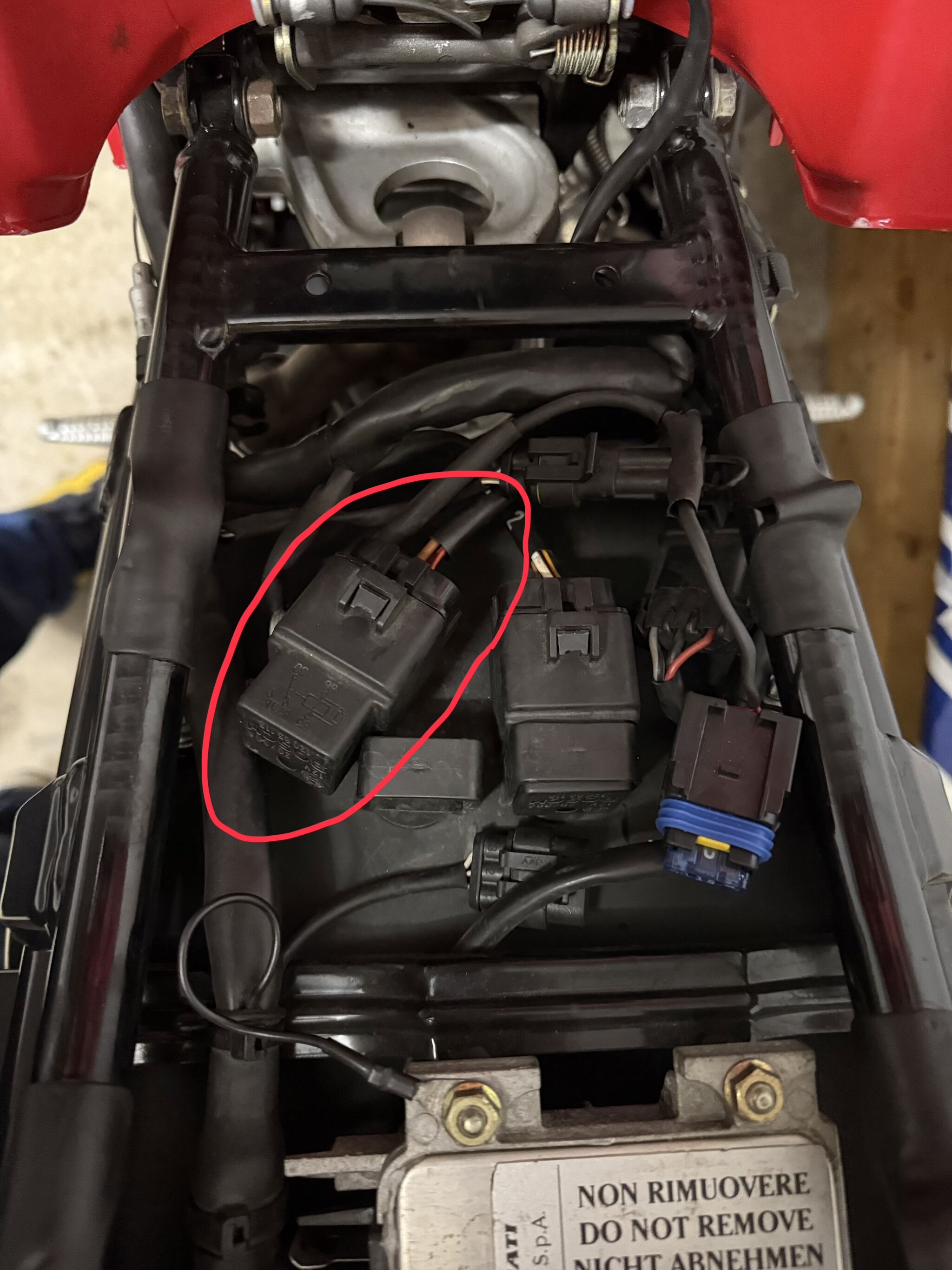

Moin,
ich glaube das ist mein erster Post seit 7 Jahren. Ich freu mich ein wenig. Ich wollte gestern meine 916 anwerfen.
Kein Ton. Die schnelle Diagnose: Spritpumpe geht nicht an. Hatte ich vor Jahren schonmal. Damals (vor 13 Jahren ca.) war die Halterung der Sicherung unter der Sitzbank abgebrannt und somit war kein Saft mehr da.
Das ist aber alles im Lot. Was auffällt: eines der zwei Relais schaltet nicht. Das in Fahrrichtung rechts schaltet normal. Das linke (rot umkreist) nicht. Im Kreuzverbau sind schalten das andere auch. Steckt man dies in die Halterung links klackt es einmal, dann geht es aus und schaltet nicht wieder beim Zündung einschalten. Die Spritpumpe sagt nichts.
Hat einer eine Idee?
Grüße Jonas

Den Text mit Kreuzverbau versteh ich nicht.
Das erste Relais gibt Strom auf die ECU, das zweite auf Pumpe, Zündung und Einspritzung.
Teste mal das linke Relais einzeln, dann schau, ob auf
• Pin 30 und 86 immer +12 V sind
• Auf Pin 86 +12 V sind, wenn du die Zündung anmachst (Killschalter nicht vergesssen) und das rechte Relais klickt.
N.B.: Die ECU schaltet das Relais bei Key On an und nach ein paar Sekunden wieder aus.

Hi, danke für deine Antwort. Den Kreuzverbau meine ich so, dass ich die Relais untereinander einmal getauscht habe. Stecke ich das rot eingekreiste in den anderen Sockel, klackt es normal. Steckt man es zurück (oder das andere rüber auf rot) klacken sie einmal. Danach beim Zündung einschalten aber nicht wieder. Immer erst dann wieder, wenn man sie einmal auf den rechten Sockel gesteckt hat und wieder auf rot baut.

Schauen ist oft wenig zielführend. Miss mal den Killschalter. Aber das schriebst  Du ja schon.
Wie lange stand die Gute denn,ohne zu laufen?
Gib mal 12V direkt auf die Pumpe, ob sie dann läuft. Wenn die 12V an den Relaiskontakten anliegen, brück dazu den Schaltkontakt des Relais und hör, was die Pumpe dann macht.

Moin,
so ich war gerade wieder bei ihr. An beiden Relais liegt an PIN 30 & 86 13,2 V an.
Sie lief zuletzt vor drei Wochen. Ganz ohne Mucken.
Von wo nach wo brücken? Ne Idee, wie es weiter geht?

Hi,
ich habe nochmal weiter gemacht. Am Stecker im Foto blau eingekreist liegen +12 V an bei Zündung ein für wenige Sekunden. Also wie man es will. Direkt auf Pumpe gedrückt (+ auf braun/weiß, minus auf schwarz) macht die Pumpe keinen Ton. Also Fehler gefunden würde ich sagen, oder?
Was brauchts? Pumpe, großen Dichtring, die kleinen für die Schnellverschlüsse und den Filter, wenn man eh dran ist, oder?
