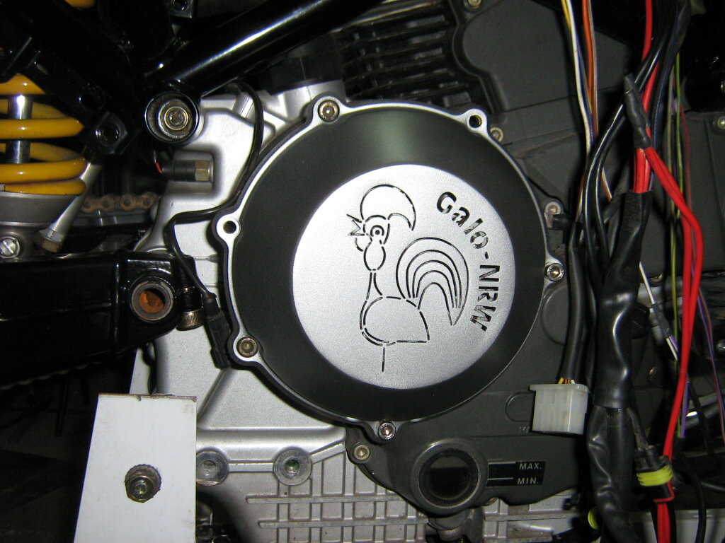

ist es 1:1 möglich, den älteren Kupplungsdeckel gegen den etwas neueren Deckel mit der Gummidichtung auszutauschen?
Der alte Deckel hat ja zwei Schrauben die nicht offen liegen. Könnte ich die dann rausnehmen und auch wie die anderen
darüber schrauben? Die Gummidichtung soll doch etwas entkoppelnund die Kupplung dadurch etwas leiser machen, wenn
ich da richtig informiert bin?
Michael
Passt.
Die in der alten Version frei liegenden Schrauben liegen in der neueren Version „verdeckt“.
Im Grunde dasselbe in Grün.
Aber …
Irgendein Aber gibt‘s ja immer.
Die neue Version hat bei mir tatsächlich nur mit Dichtung gepasst,
baut offenbar etwas flacher.
Um „nicht weiter aufzufallen“ usw. hab‘ ich irgendwann die geschlossene Version des ollen Streetfighter verbaut.
Wenn die Deckel austauschbar sind oder mit der gezeigten Dichtung passen, ist das schon mal gut.
Mittlerweile glaube ich auch nicht mehr so wirklich daran, das die Dichtung Geräusche dämmen soll.
Wenn überhaupt, wird das wohl zu vernachlässigen sein. Als Spacer könnte schon eher hinkommen.
Es gibt Deckel mit so Schwingungshemmern drin, also eigentlich nur ein Gewicht, die könnten eventuell leiser sein.
Der graue mit der Dichtung ist Doppelschalig.
Zwischen den Schalen ist so ne Art Antidröhnmatte wie bei Autos.
Wir wollten mal in einen solchen ein Logo lasern.
Das wurde nix, eben wegen dieser Dämmmatte.
Wusste ich vorher nicht.
