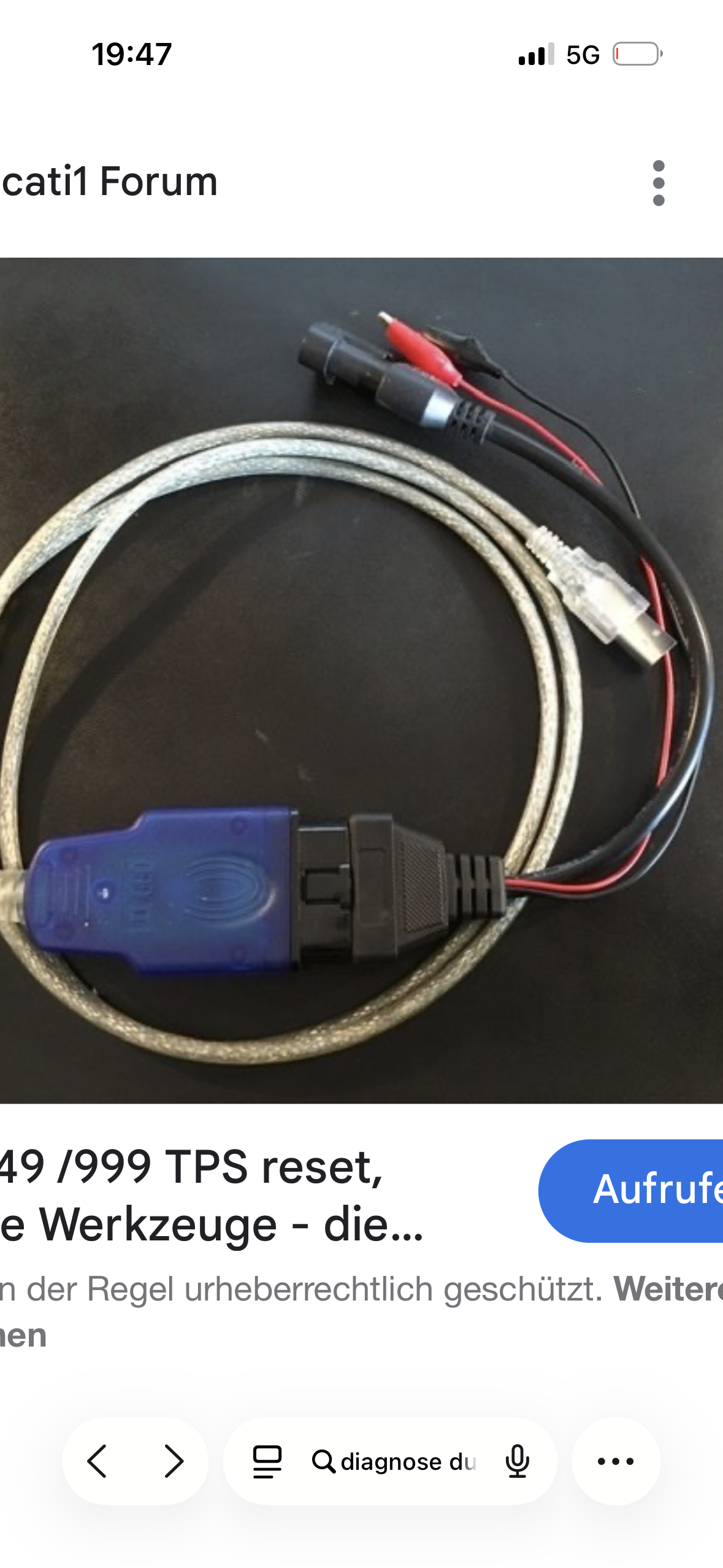

Nun will (muss) ich einen TPS reset machen, habe mir dafür auch die entsprechenden Kabel besorgt.
Leider checke ich jedoch nicht, wie der 3 Pol Stecker an die Duc kommen soll… Habe ich den falschen Stecker gefunden?
mein 3 Pin Adapter sieht 1:1 so aus, wie das Teil an der 999… das kann ja nicht passen!
Alle angebotenen Sets im Netz haben den gleichen Stecker (auch Fotos bei Betätigung der Suchfunktion) wo liegt nun das Peoblem?

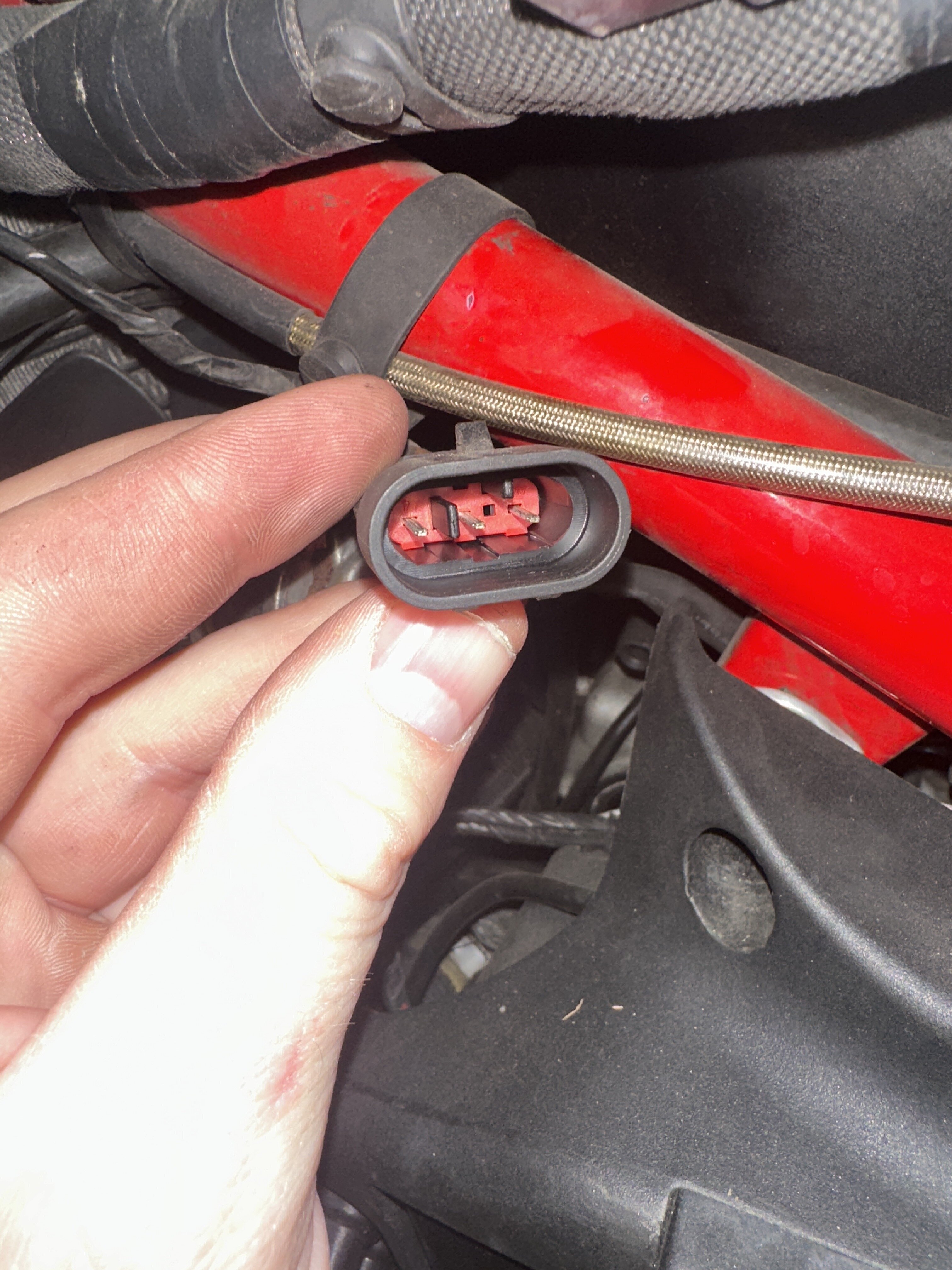

Der Diagnosestecker ist bei der 999 eigentlich unten beim Batteriekasten, der ist 3-fach aber nur mit zwei Pins besetzt (ECU-Masse (2) und K-line (3)). Es könnte sein das der Stecker den du gefunden hast der Stecker zum Anschluss eines Infrarot-Laptimer-Sensors ist den es mal für die 999 gab, der ist meist weiter oben verlegt und hat tatsächlich drei belegte Pins für Plus (1), Masse (3) und Signal richtung Cockpit (2).

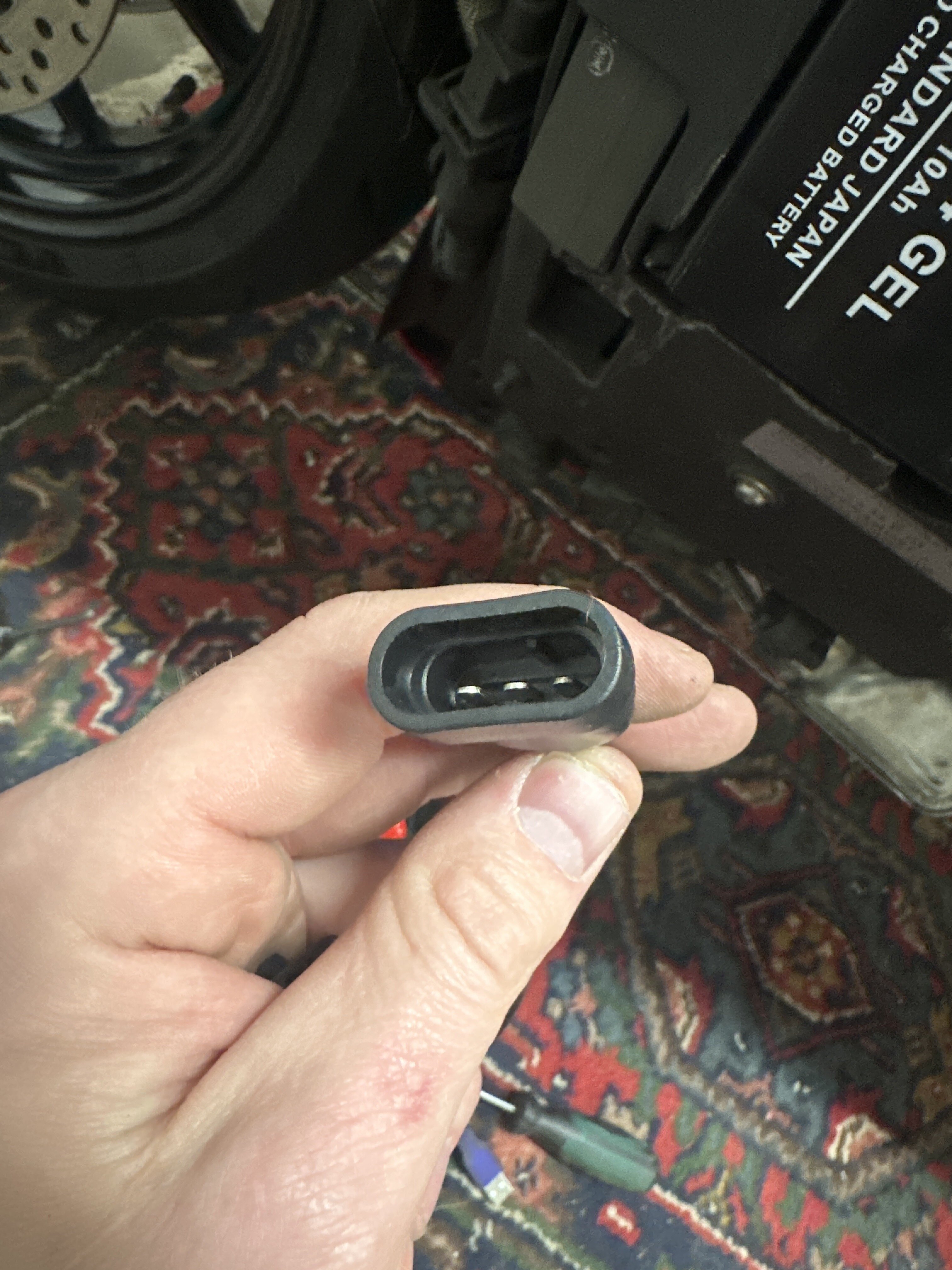

Ich habe den richtigen Stecker unten gefunden. Mein Adapterkabel passt trotzdem nicht. Minimal andere Abmaße.
weiss jemand, wo ich das richtige herbekomme?

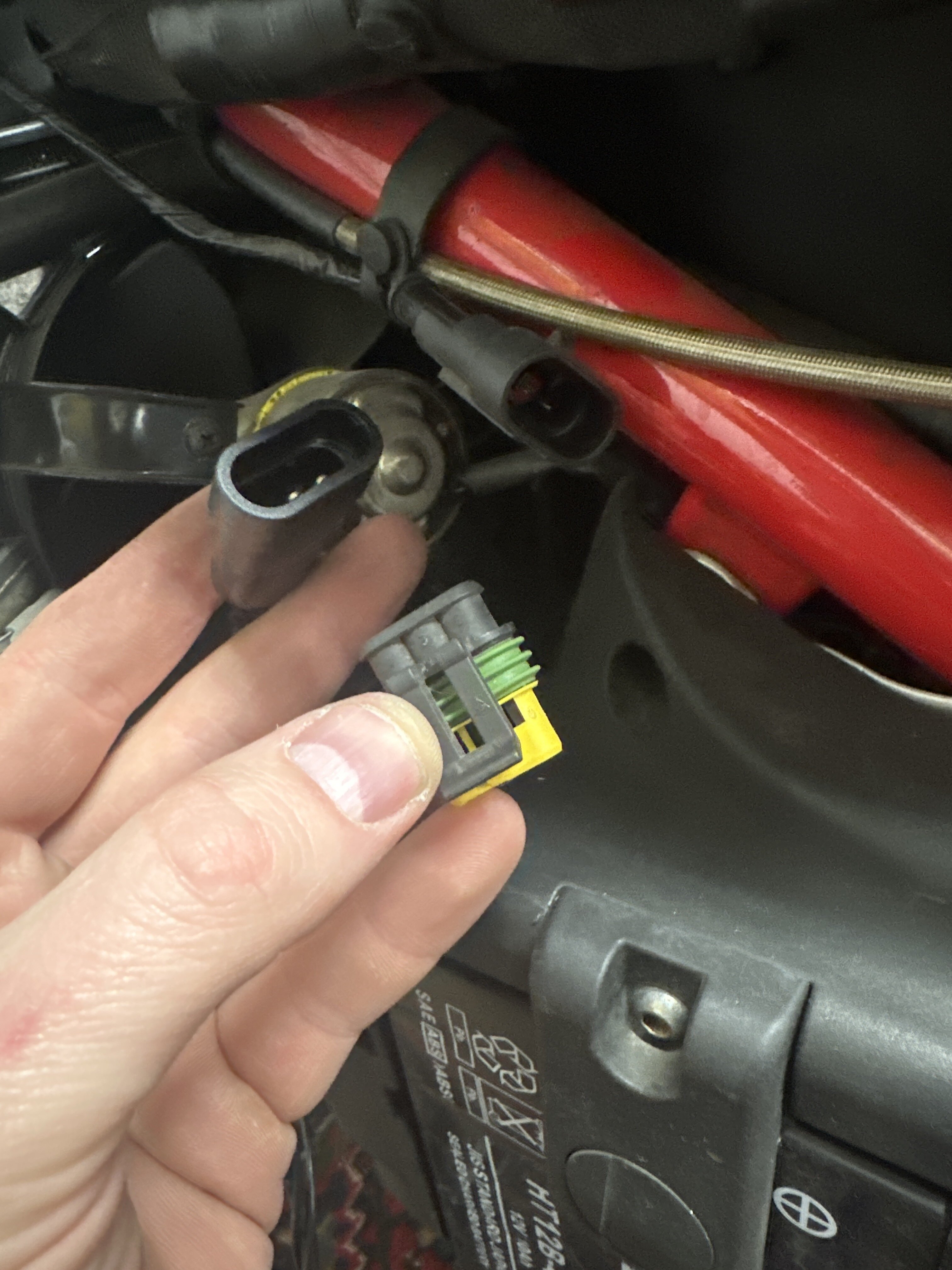

Die ebay Teile sind meist auch Chinesenstecker.Ich habe da leider auch ein paarmal Stecker mit zu breiten Pins bekommen.
Seitdem kaufe ich immer bei Lonelec oder bei OBD2-Shop.eu
Ja,deutlich teurer, aber paßt
Der dreipolige Stecker ist ein AMP Superseal. Die gehen nicht immer leicht rein, aber ich hab noch keine China-Kopie gesehen, die nicht passt.
YMMV.
Tatsächlich passte da nichts  Kontakte zu groß, Form minimal anders, da ist nichts zu retten. Will da auch nicht wie wild pröckeln….
