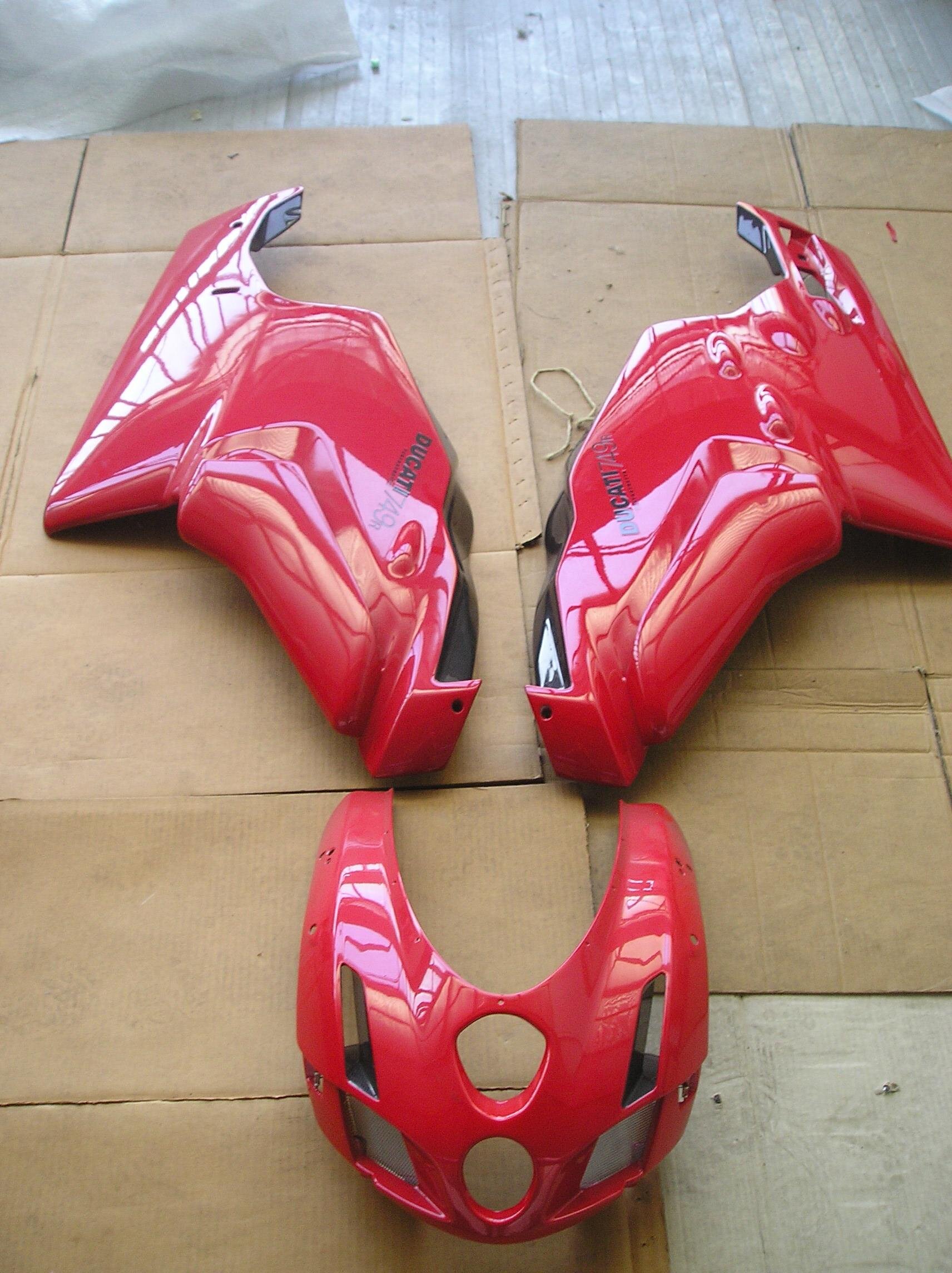

eine kurze Frage in die Runde. Passt die Verkleidung einer 749 R Baujahr 2005 auch an die 999 S Baujahr 2005 ?
Und ist die Verkleidung (Seitenteile und Kanzel€ der 749 R wie bei der 999 R dann ebenfalls aus Carbon ?

Würde diese Verkleidung aus Carbon an eine 999 S aus 2005 passen?
https://www.ebay.de/itm/355609798315?gad_source=1&gad_campaignid=23582212307&gbraid=0AAAAACJFZtqDn9o3MkKtPUYXJJJsb0LIa&mkevt=1&mkcid=1&mkrid=707-53477-19255-0&campid=5338748320&toolid=20006&customid=W8e141UrAAAA7orr3zxaD8zH8k1QAAAAAA&loc_physical_ms=9042271
Würde ich dann noch teilweise lackieren lassen.
Grüße Christian
Sieht mir nach Verkleidung für die erste Serie aus. Winglets sind hier leicht anders als beim Facelift.
Ob die Kanzel-Befestigung an der Seitenverkleidung anders ist weiß ich nicht, aber die Kanzel der ersten Serie benötigt ein anderes Geweih am Scheinwerfer, da die niedriger ist.
Carbon-Winglets für die erste Serie hätte ich zum Verkauf ;)

Oben 2003/2004 - Unten 2005/2006
Hier sieht man, dass die Winglets der früheren Modelle ein wenig anders waren.
Die MS Production-Verkleidung entspricht also eher 05/06.
Aber grundsätzlich steht da ja im Inserat: Montano su 749 e 999 prima e seconda serie
