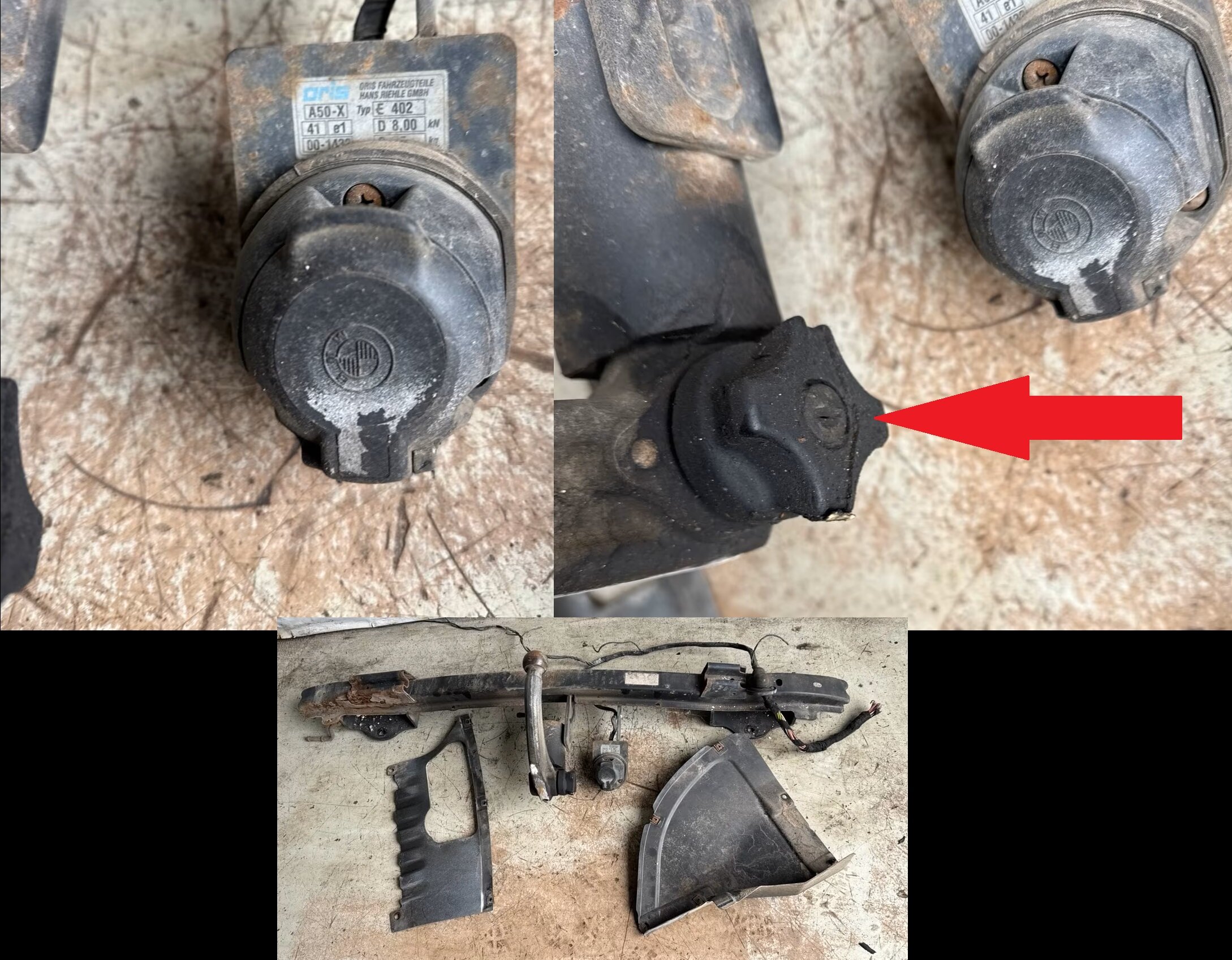

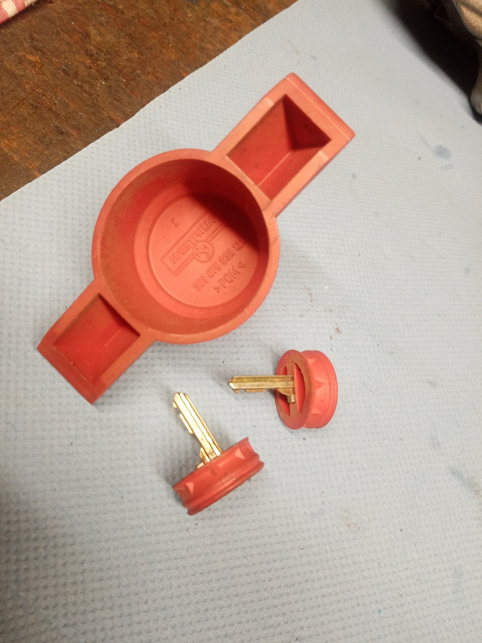

Habe die benötigte AHK gefunden. Bei nem Autoverwerter. Super preisgünstig. Leider fehlt der Schlüssel um den Haken (abnehmbare AHK) an- und abzubauen.
Ööööhmmm... dieser Schlüssel... kann man den net äääh... "überflüssigisieren"? ORIS möchte 60€ für nen Ersatzschlüssel haben, finde ich a bisl arg. Da das Teil alt ist, können sie auch nicht garantieren dass es klappt.
Brauchen tu ich den ja net wirklich, wenn da nix dranhängt, ist der Haken ja eh in der Garage und net an der Dose um geklaut zu werden. Wenn der Haken sicher festgemacht ist, könnte ich auf den Schlüssel leicht verzichten.

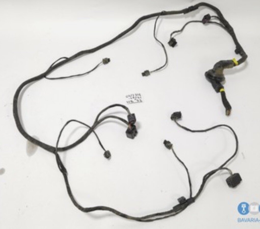

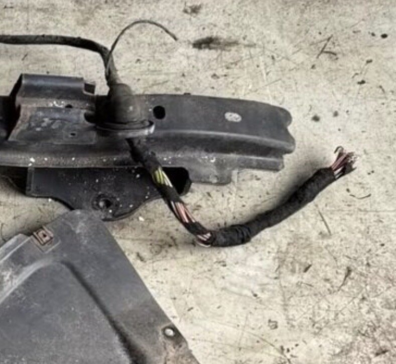

Kenn mich da nicht so gut aus, aber fehlt da nicht die Hälfte vom Kabelbaum, mit den Plug & Play Steckern?
Sieht so aus, als ob die Kabel nur durchtrennt wurden.
Bei manchen AHK's für etwas Modernere Autos ist teilweise auch ein Zusatzsteuergerät dabei. Wegen PDC und so Krimskrams.
Und wegen gebrauchter AHK generell,man sollte sich schon vorher bewusst sein,was alles an Kleinteilen dabei sein müsste.
Durchaus möglich,das da noch irwelche Distanzhülsen dazu gehören,die (Beispielsweise beim einem meiner ex
Opel ) in die Längsträger gesteckt werden,damit man beim anballern der Schrauben eben jenen Längsträger nicht zusammenquetscht.......
Wenn ich das richtig in Erinnerung habe,ist der Schlüssel ja dazu da den Haken "sicher" fest zumachen.
Google mal nen bissi wieviel Leute ihren abnehmbaren Haken samt Anhänger schon während der Fahrt verloren haben😉

Also mein Schlüssel ist definitiv nur für Diebstahl Vermeidung da.
Und wenn ich mir den so ansehe : Kosten Herstellung Max 1-2€ .

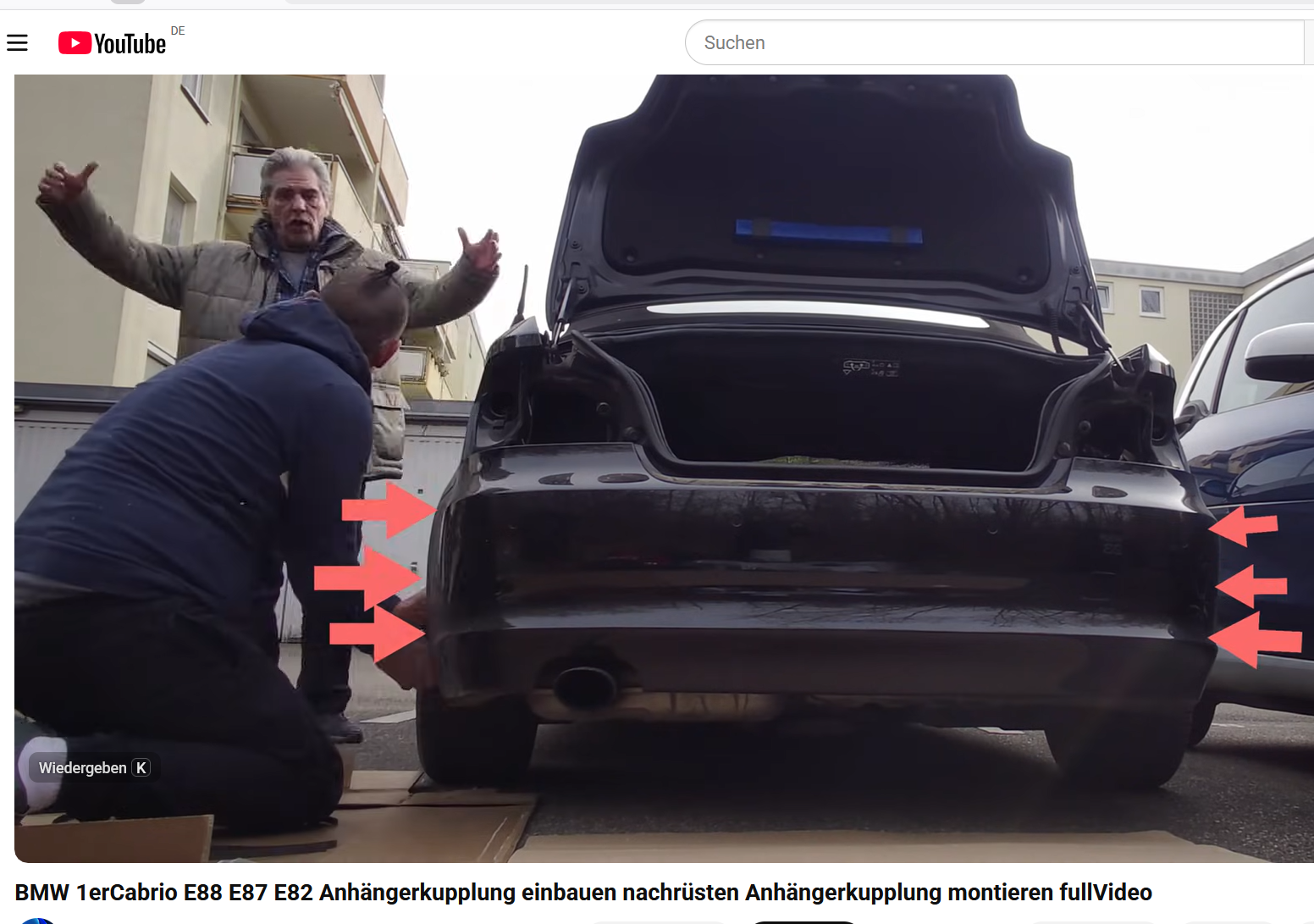

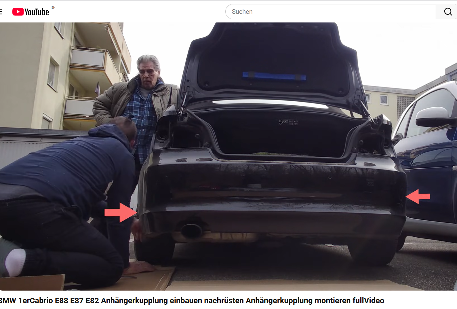

Der Einbau der Hardware ist ziemlich logisch, da wird ein ganzer Träger 1:1 getauscht. Der vom Werk unterfüttert halt die hintere Stoßstange und er wird vom neuen AHK-Träger ersetzt, der auch genauso ausschaut, ausser dass die AHK eben daran angeschweißt ist. Insgesamt 6 Schrauben, das war´s. Aufwändig ist da nur die Schürze zu entfernen und eben das Elektrozeugs.
https://www.youtube.com/watch?v=h0XwQC7QzLU&pp=ygUZYW5ow6RuZ2Vya3VwcGx1bmcgYm13IGU4OA%3D%3D

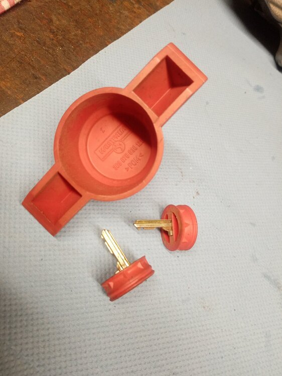

Die Sicherung des Hakens übernimmt der drehbare Knubbel, der ja auch noch da ist und auch auf dem Bild sichtbar. Der Schlüssel dient einfach nur dem Diebstahlschutz, sprich jemand kommt, dreht den Knubbel und haut mit dem Haken oder eben auch mit dem Anhänger ab. Ohne Schlüssel lässt sich der Knubbel nicht drehen, also bleibt der Haken dran, mehr ist da nicht dahinter. Ab und zu brechen die Schlüssel auch, dann geht´s um das gleiche Problem:
https://www.youtube.com/watch?v=vKi_OwA_R-I

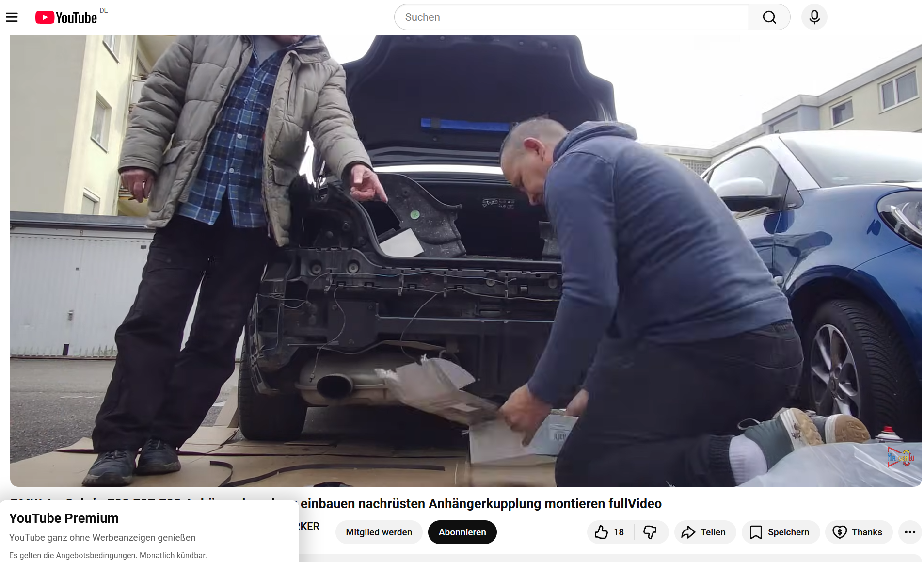

Das Montagevideo hab ich mir angesehen....
Was Dir wirklich fehlt ist ein Montageplatz im Plattenbaugetto von Duisburg Marxloh und so ein Klugscheißer der an der Karre lehnt und dir sagt wie man das richtig macht....
Kann sein daß ich einen skurilen Humor habe aber der Typ "Made my Day" 😁
Edited by Glückspilz
War damals auch mein allererster Gedanke, als der Opa auftauchte. Als der dann auch noch direkt auf die am Boden gelegten Kartons mit den Einzelteilen drauflatschte, habe ich mich glatt verliebt 😄 Kenne auch so Typen und halte sie weit weg von meinen diversen Baustellen 😄
vor 7 Minuten schrieb bergbewohner01:
Das das länger dauert sieht man schon am Schuhwerk vom Jüngeren auf den Knien...
Wenns einfach wäre würden wir Adiletten sehen....
