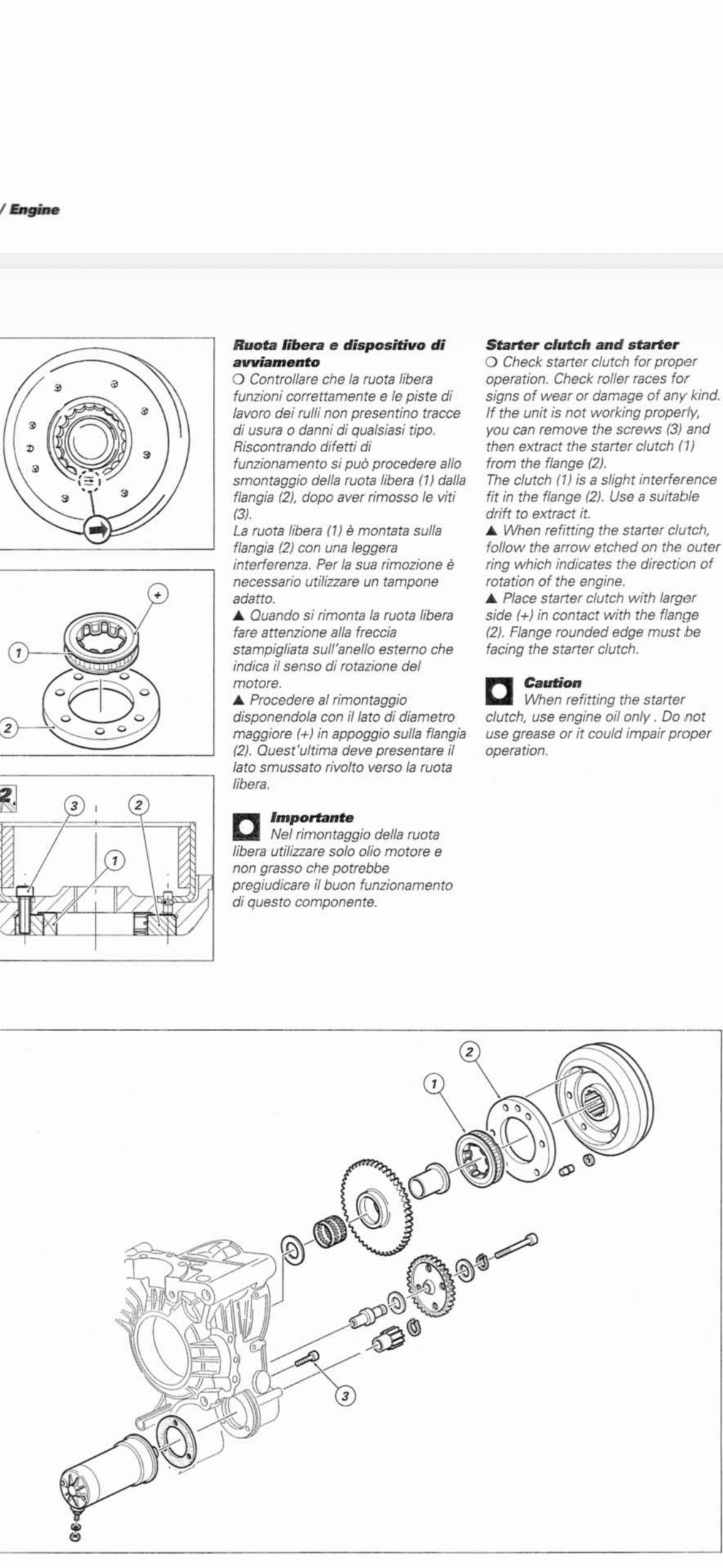

Workshop manual der 1000DS
Der Kragen vom Freilauf liegt hinter dem Flansch an der abgerundete Seite. Das ganze geht dann so auf die Scheibe, dass man den Kragen nicht sieht.

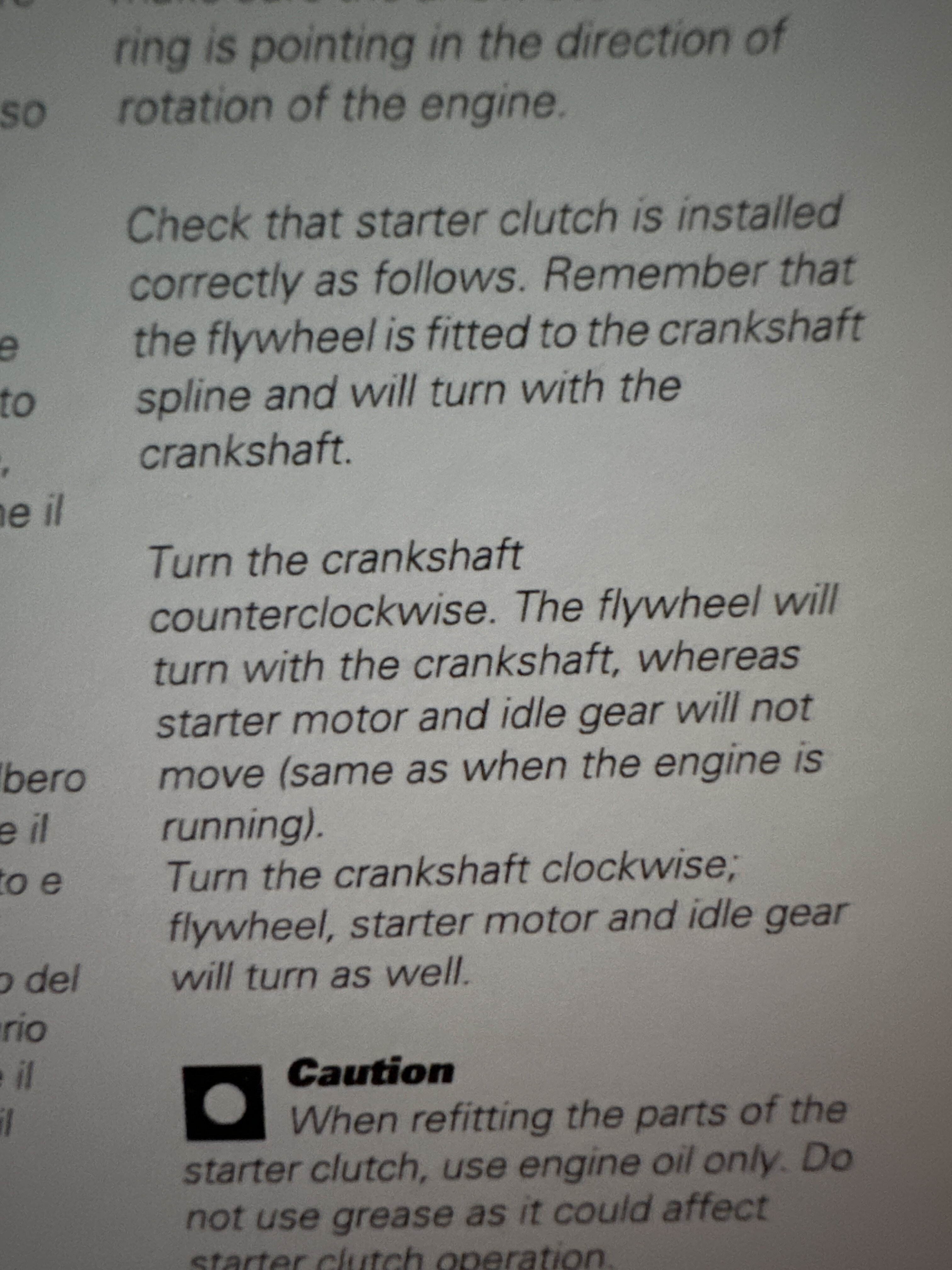

hier mal der Screenshot aus dem Workshop manual St4S ABS 2003 ( meine hat kein ABS):
Der Freilauf soll mit dem Kragen auf die runde Seite des Flanschs. Laut Schnittbild wir diese Seite nach „innen“ montiert. War auch vorher so und sie lief frei).
Finde die Anleitung bescheiden. Hast du mir eine vernünftige Beschreibung?
Anlasser falsch rum drehen? Kann das mal mit Kabel überprüfen, aber dann kann ich gleich auch die Motorennummer prüfen. Am Ende wurde ich abgezockt und es ist eine 916 Motor verbaut 😅
