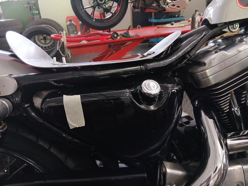

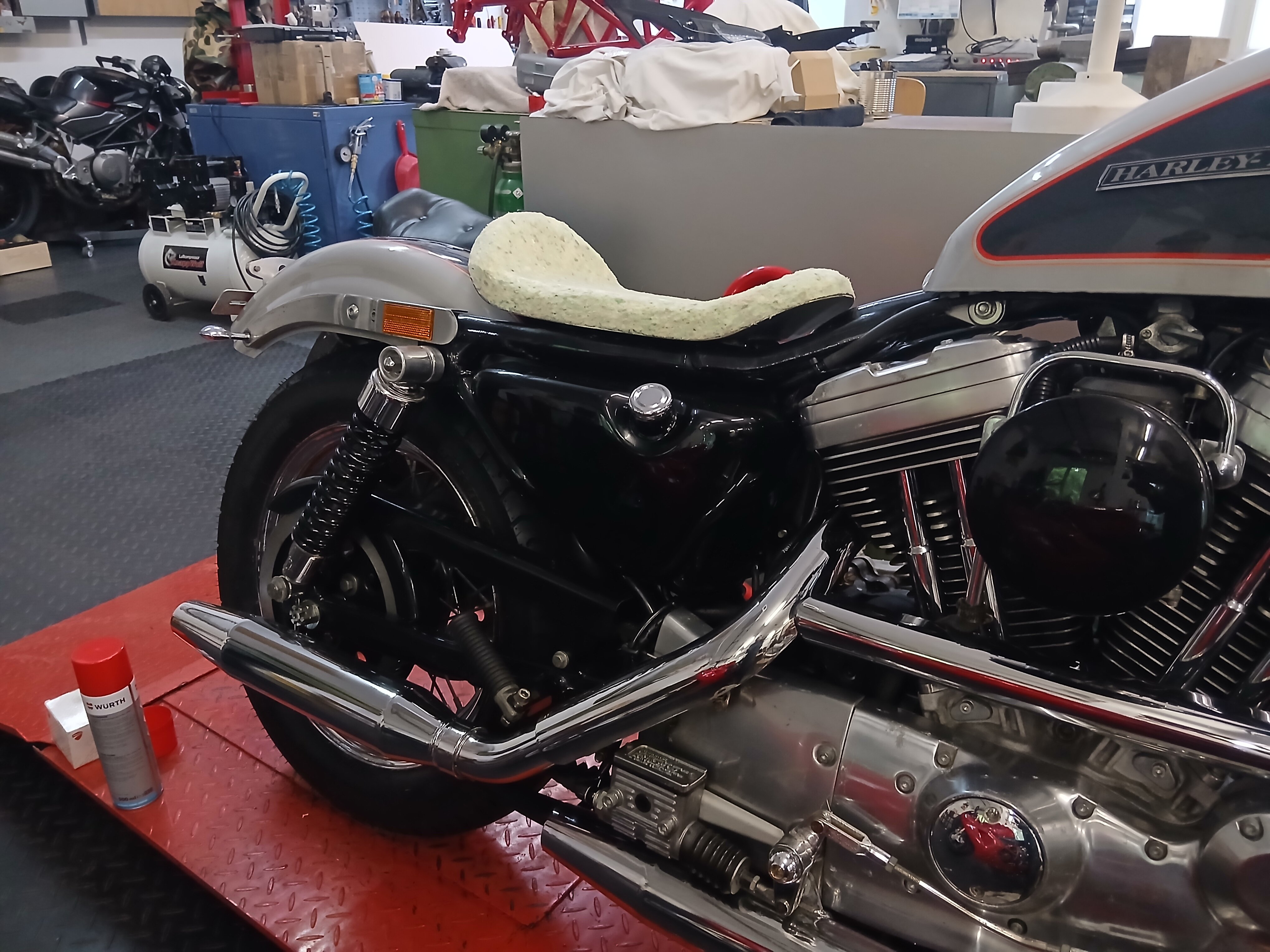

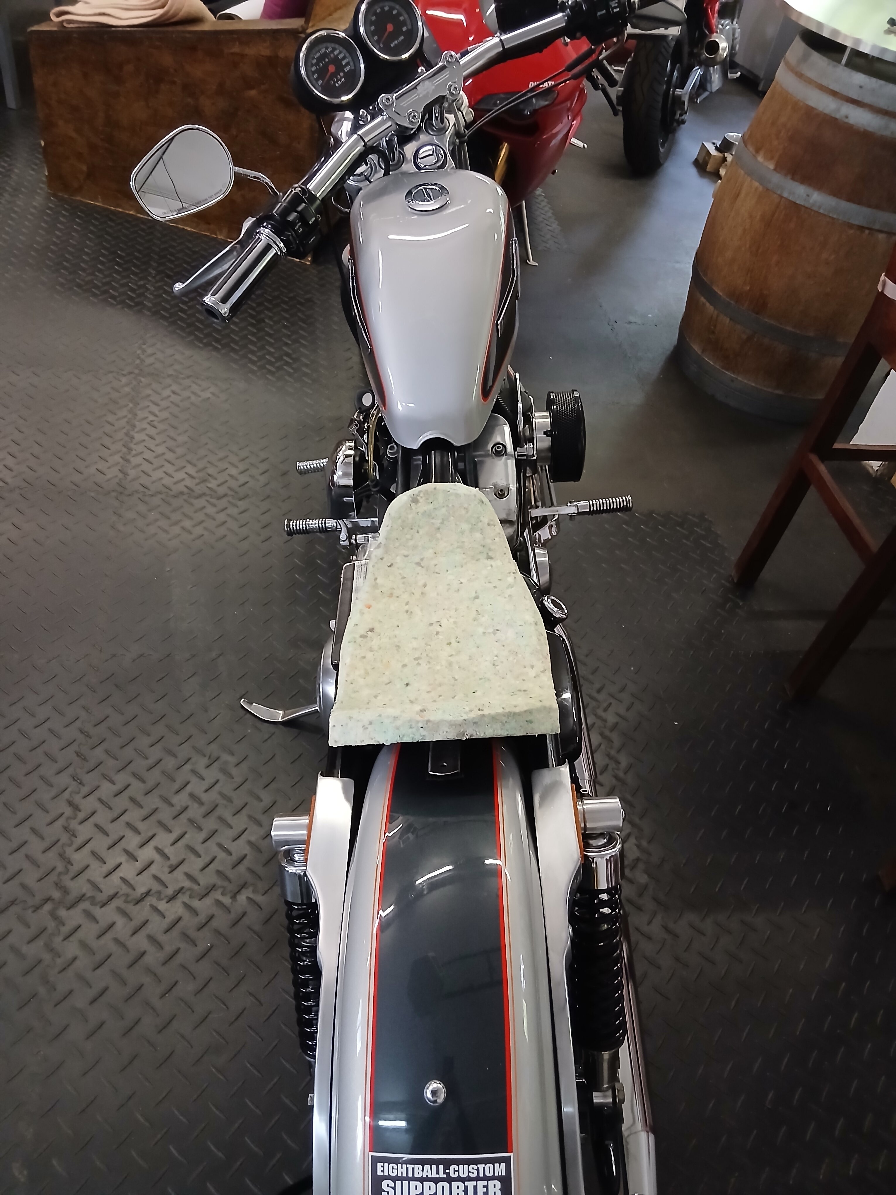

Gestern und heute ging es weiter.

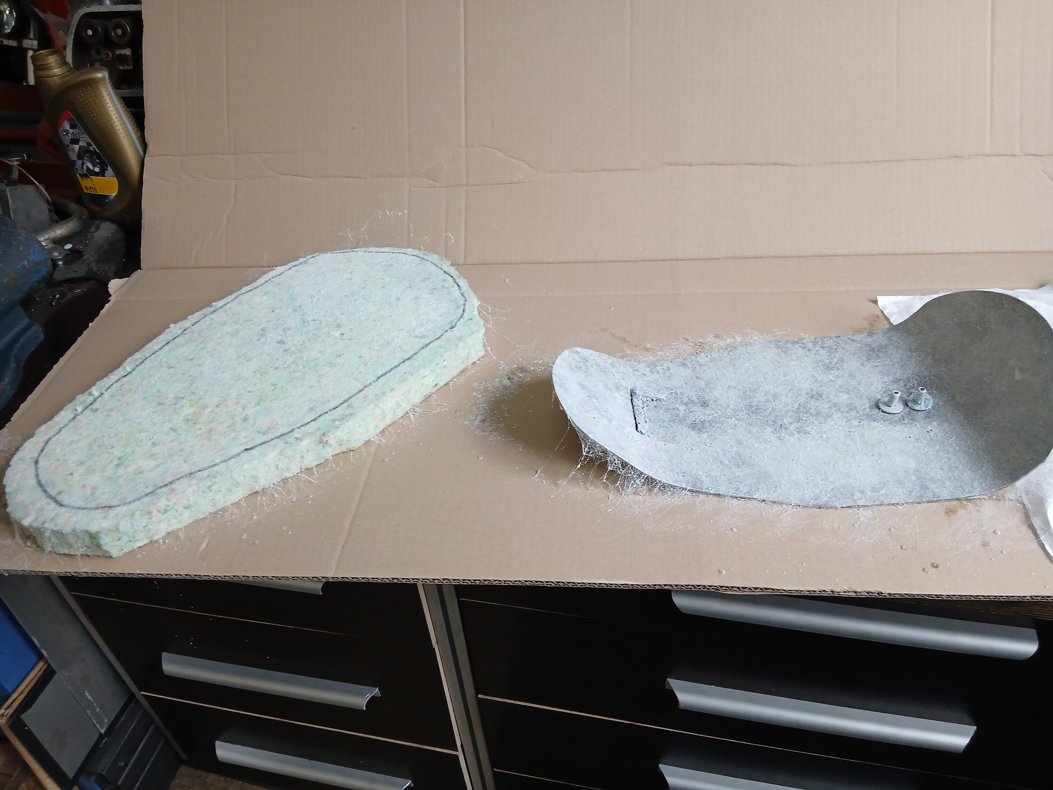

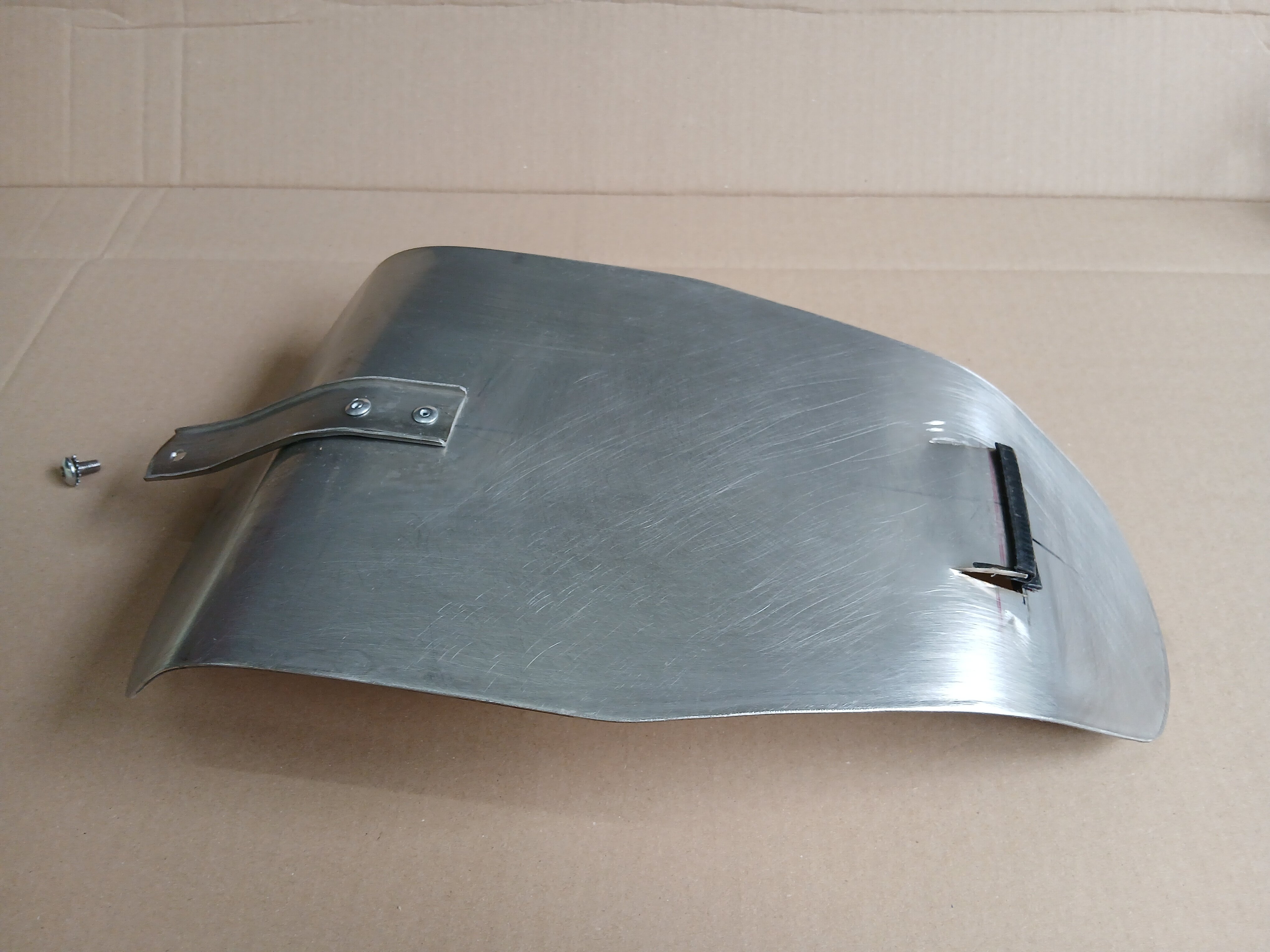

Nach der ersten Sitzprobe mit lose aufgelegtem Polster entschied ich mich, die Sitzfläche dann doch den
Rahmenlinien folgend nach vorne zu verjüngen. Ansonsten wäre es im Stand zu unbequem.
Außerdem habe ich eine Blechlasche zur Verschraubung am Kotflügel geformt und eingenietet.
Anschließend wurde Posterhochzeit mit ordentlich Sprühsahne... äh, -kleber gefeiert:
Im Nachhinein bereue ich es etwas, die Nietenüberstände nicht abgekniffen zu haben. Ich hoffe, das rächt sich nicht beim Sitzen.
Vielleicht nehme ich da nochmal Polstermaterial weg, kneife die ab und klebe neues Polster wieder rein.
Den groben Zuschnitt habe ich mit einem Cuttermesser gemacht
Anschließend die Konturen mit der Flex mit Fächerscheibe.
Das habe ich zunächst genau falsch herum gemacht:
Am Blech habe ich mich mit einer alten, relativ stumpfen Fächerscheibe lange herum gequält.
Für das Polster habe ich dann eine neue aufgezogen und mich wiederum geärgert, weil die so schnell zu viel
Material abtrug.
Mit der stumpfen, alten Scheibe ließ sich das Polster dann aber gut bearbeiten.
Die wird beschriftet und für solche Zwecke nun aufgehoben.
Mit dem Ergebnis bin ich heute wirklich sehr zufrieden:
In Natura sieht es besser aus als auf den Bildern.
Mehr mache ich da an den Konturen nicht, denke ich.
Je mehr ich noch daran herum schnitze, desto größer die Gefahr, es schlechter zu machen.
Ich zupfe bestenfalls hier und da noch etwas vorsichtig zurecht.
Dann geht es bald an den Bezug.
Und die Befestigungsschraube mit Kreuzschlitz erreicht man schlecht. Da mache ich mir noch etwas aus VA mit
gerändeltem Kopf. Aber da muß ich erstmal einen passenden Gewindeschneider in Zoll besorgen.
Jedenfalls macht mir das gerade richtig Spaß.

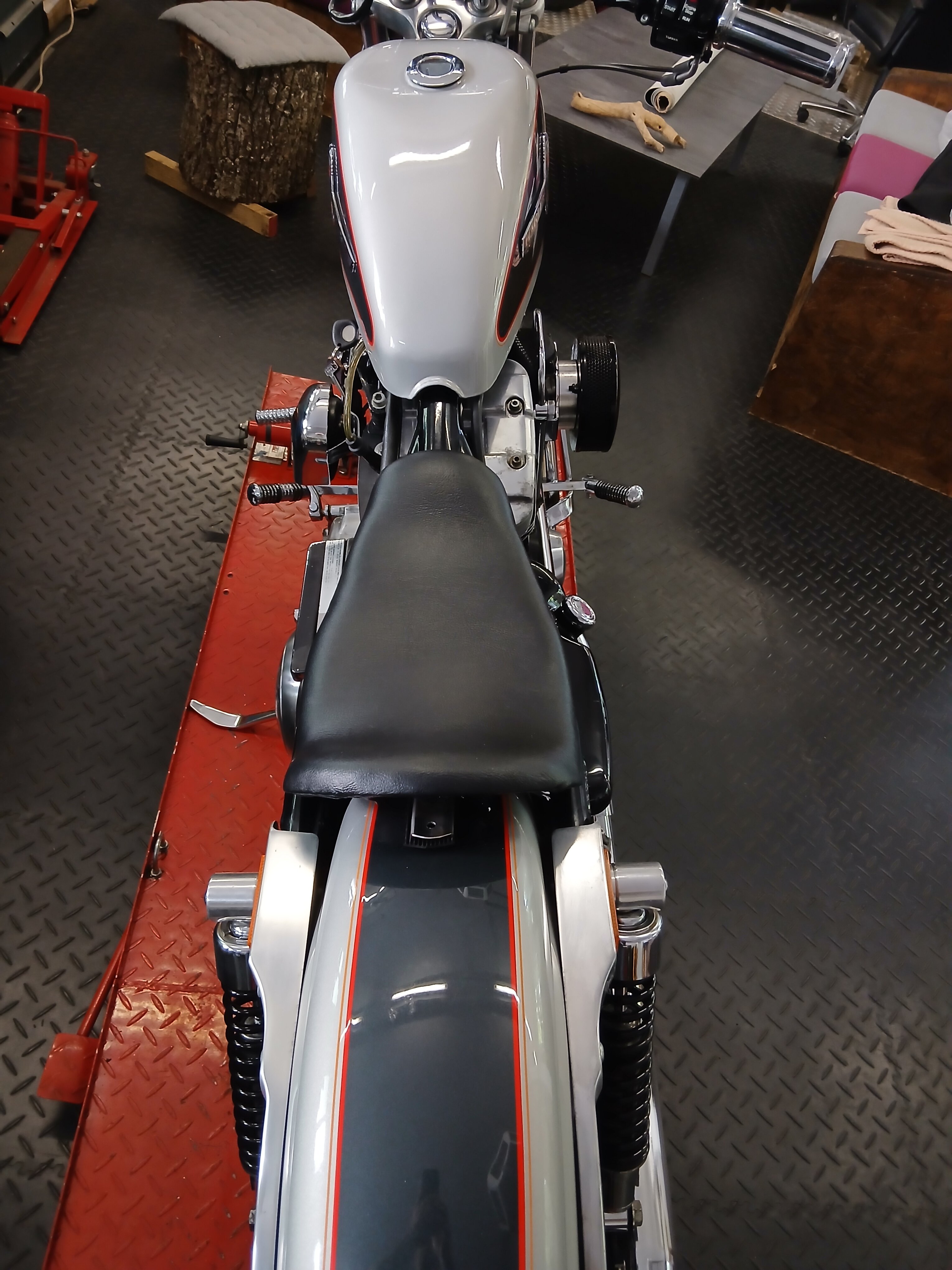

So, mal wieder zurück zum Ernst des Lebens!

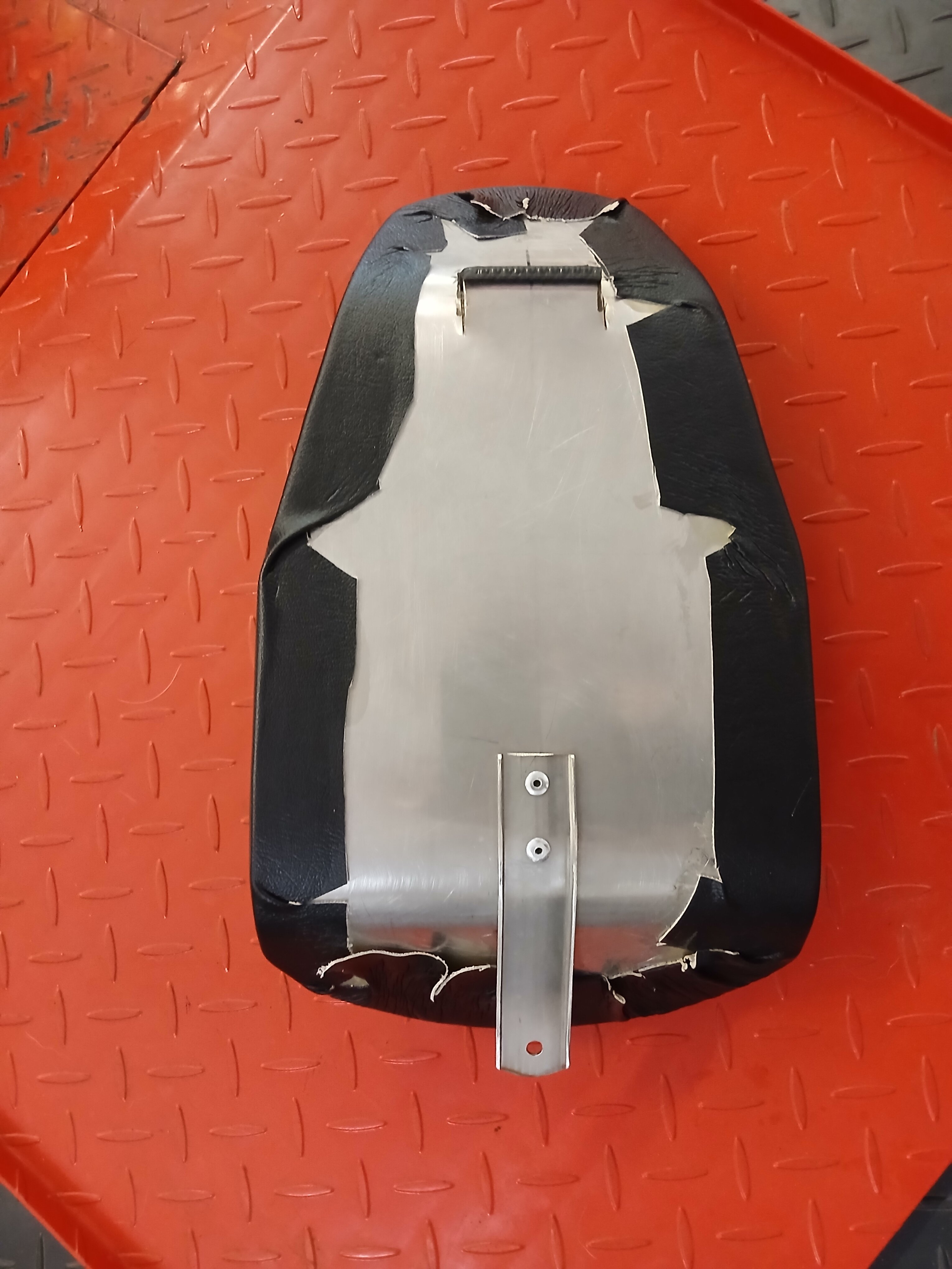

Die Bekunstlederung hat heute recht gut funktioniert, dank Pattex, warmen Temperaturen, etwas Heißluftfön
und guter Laune:
Ich habe den Bezug nur an der Metallplatte verklebt, nicht am Polster.
Falls es Mist geworden wäre, hätte ich so zumindest die Polsterarbeit nicht neu machen müssen.
Es ist soweit faltenfrei geworden, allerdings ist an der Unterseite an 1-2 Stellen sehr wenig Materialüberstand
vorhanden.
Jetzt überlege ich, das ganze noch mit Popnieten und ggfs. je einem Formteil aus Blech vorne und hinten zu fixieren.
Also hier und da von unten noch eine Platte drunter nieten als zusätzliche Sicherheit.
Außerdem würde das dann so auf dem Rahmen aufliegen, daher will ich unten noch komplett eine Gummimatte
drunter kleben. Ich denke da an so einen geriffelten Einsatz für Werkbankschubladen.
Naja, für heute bin ich erstmal wirklich zufrieden mit dem Ergebnis. :smile_star:

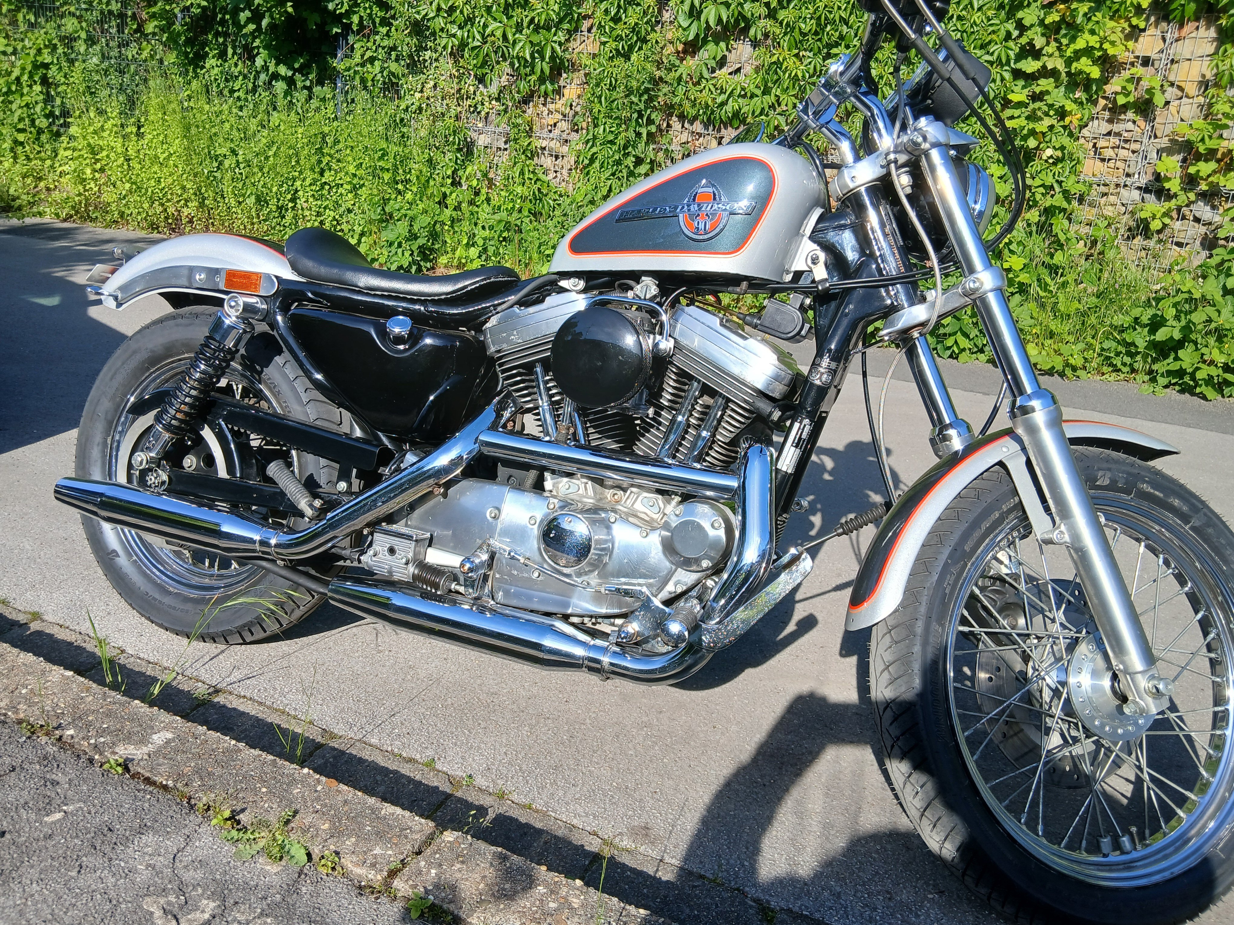

Außerdem habe ich noch ne kleine Runde mit nem Kumpel gedreht:
Mir war klar, daß bei Tageskilometerstand 72 nicht mehr viel im Tank sein dürfte.
Also schonmal geschaut, wo das Benzingeflügel ist, damit ich unterwegs lässig auf Reserve umstellen kann...
Tolle Idee vom Kumpel, 3 km über die Autobahn zu fahren.
Natürlich haben wir Krawall gemacht und die Autos auf dem Beschleunigungsstreifen locker verblasen.
Ihr ahnt es: Es kam, wie es kommen musste - Brooooopppflappflappflappp... ssssstttttttt... Das war´s!
Gnnngnnnnn... Benzinhahn! Warum drehst Du Dich denn nicht???
Ausrollen und blamiert.
Reserve ist OBEN, gegen den Uhrzeigersinn!
Jajaja... geschenkt! Beim nächsten Mal weiß ich es!
Es waren übrigens nach ziemlich genau 106 km, daß ich 7,16 l Sprit tanken musste.

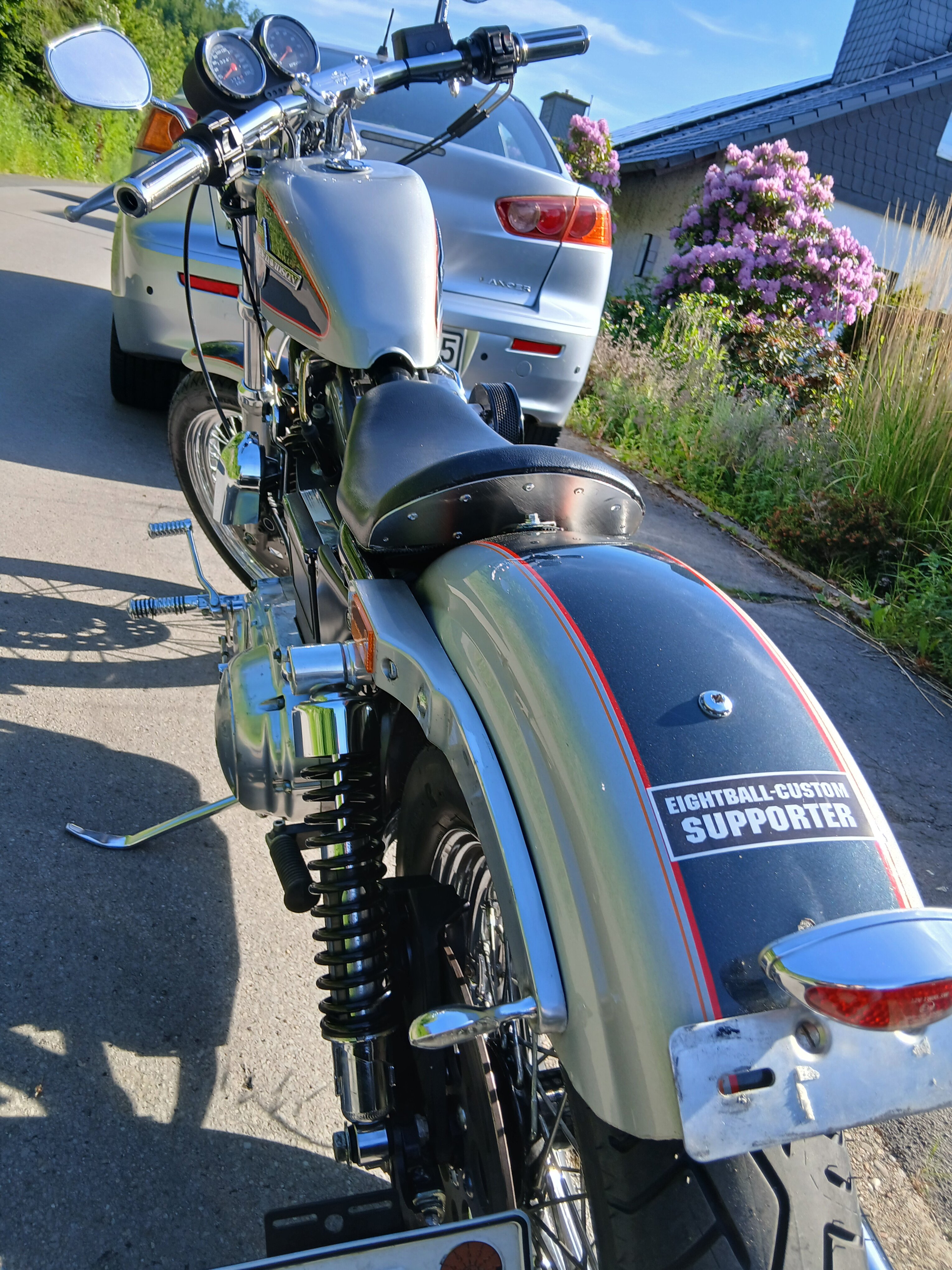

Wunschliste:
- Größerer Tank ( @bergbewohner01 : Deshalb habe ich bewusste die Lücke zur Sitzbank so breit gelassen. Da ist Platz für einen größeren Tank)
- Satteltasche für Werkzeug - Die Bremsleitung suppte. Hier musste ich die Schrauben nachziehen)
- Dünnere Handgriffe - für den Wurstlenker bin ich echt zu klein
- 3-1 Blinker mit Rück- und Bremslicht, aber nicht Miniminimini. Da gibt´s bestimmt was günstiges.
- Andere Rastenanlage, wobei ich mich mittlerweile etwas daran gewöhnt habe.
- Klamotten
Zufriedene Grüße aus dem Sonnenuntergang,
Armin
Zu wenig Fassungsvermögen im Tank ist echt ätzend, ständig Tanken nervt einen selbst und jeden der mitfährt. Da der Serientank auch auf Mitte des hinteren Zylinders endet und so den Motor nicht komplett überdeckt, kann ein größerer auch optisch nur eine Verbesserung darstellen. Auf jeden Fall machen.
Sattel gut gelungen, viel besser als die orthopädische Serienlösung. Optisch kann man den noch weiter optimieren, ein schönes Rautenmuster, etwas kedern, such mal im Netz, da sind viele Beispiele.
Das wird noch mit Donald 👍
Der Wurstlenker hat nix mit Deiner Größe zu tun. Du wirst solche Griffwürste nie an einer Sportmaschine finden, egal wie große Pranken der Fahrer hat. Neben dem Metalldingern gibt es auch Handgriffe aus Schaum, gegen Vibrationen. Das ist alles Mist, weil die Haptik und die Stärke des möglichen Zupackens extrem minimiert werden. Kenne das auch von irgendwelchen Leihkisten, da kommt kein gutes Gefühl auf.
Gerade mit dem US-Fahrwerk, welches ja nicht unbedingt eine saubere Linie ermöglicht, ist festes Zupacken im Fall der Fälle absolut wichtig. Mit dem Durchmesser der neuen Griffe kannst Du Dich an Deinen Sportlern orientieren, die Hersteller wissen schon was sie tun. Wenn Du den Lenker besser greifen kannst, kommt auch ein besseres Fahrgefühl auf, weil eben mehr Kontrolle. Da macht die Harley auch gleich mehr Spaß 👍
PS: Gute Fahrer bleiben nie wg. Benzinmangel liegen... ich kenne sowas z.B. überhaupt nicht... gar nicht... null... 😉 Trotzdem willkommen im Club 😄

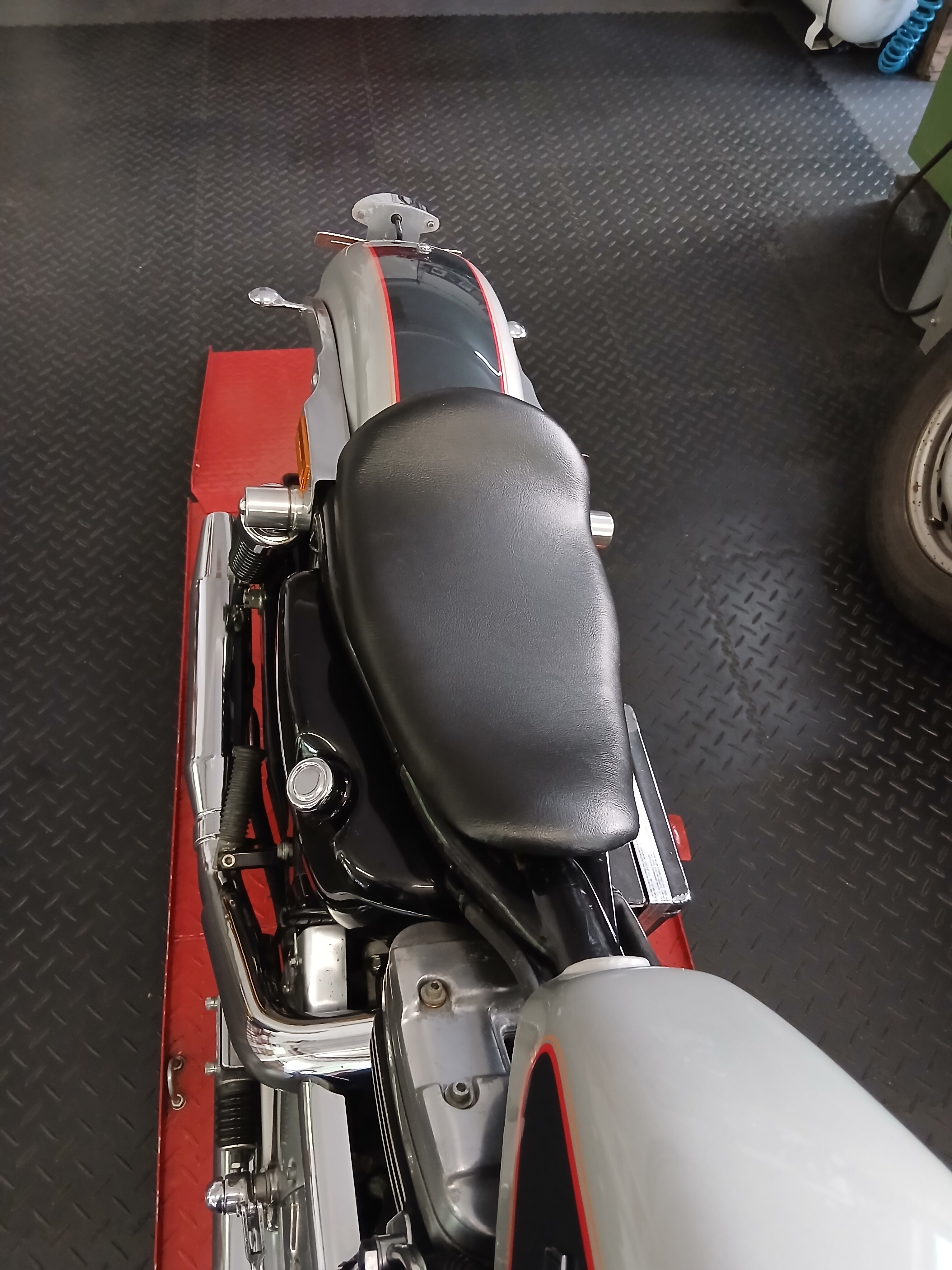

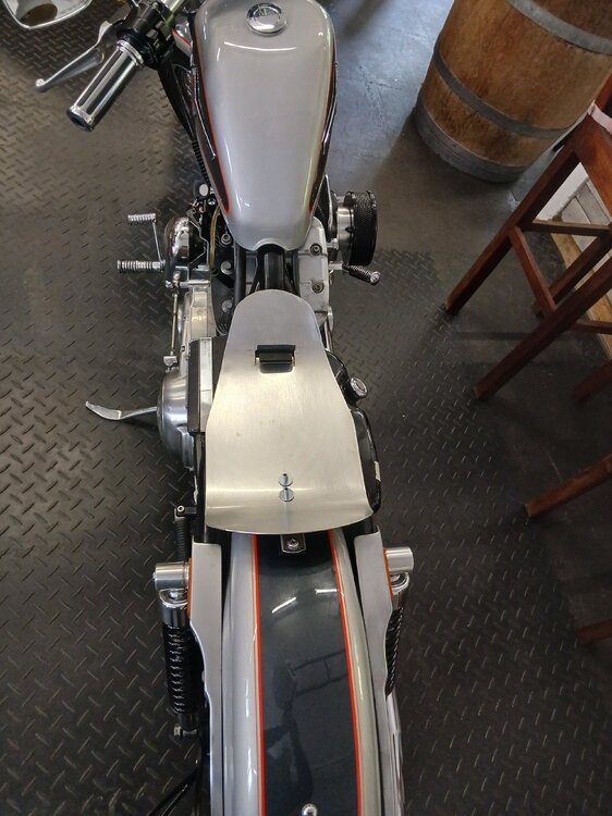

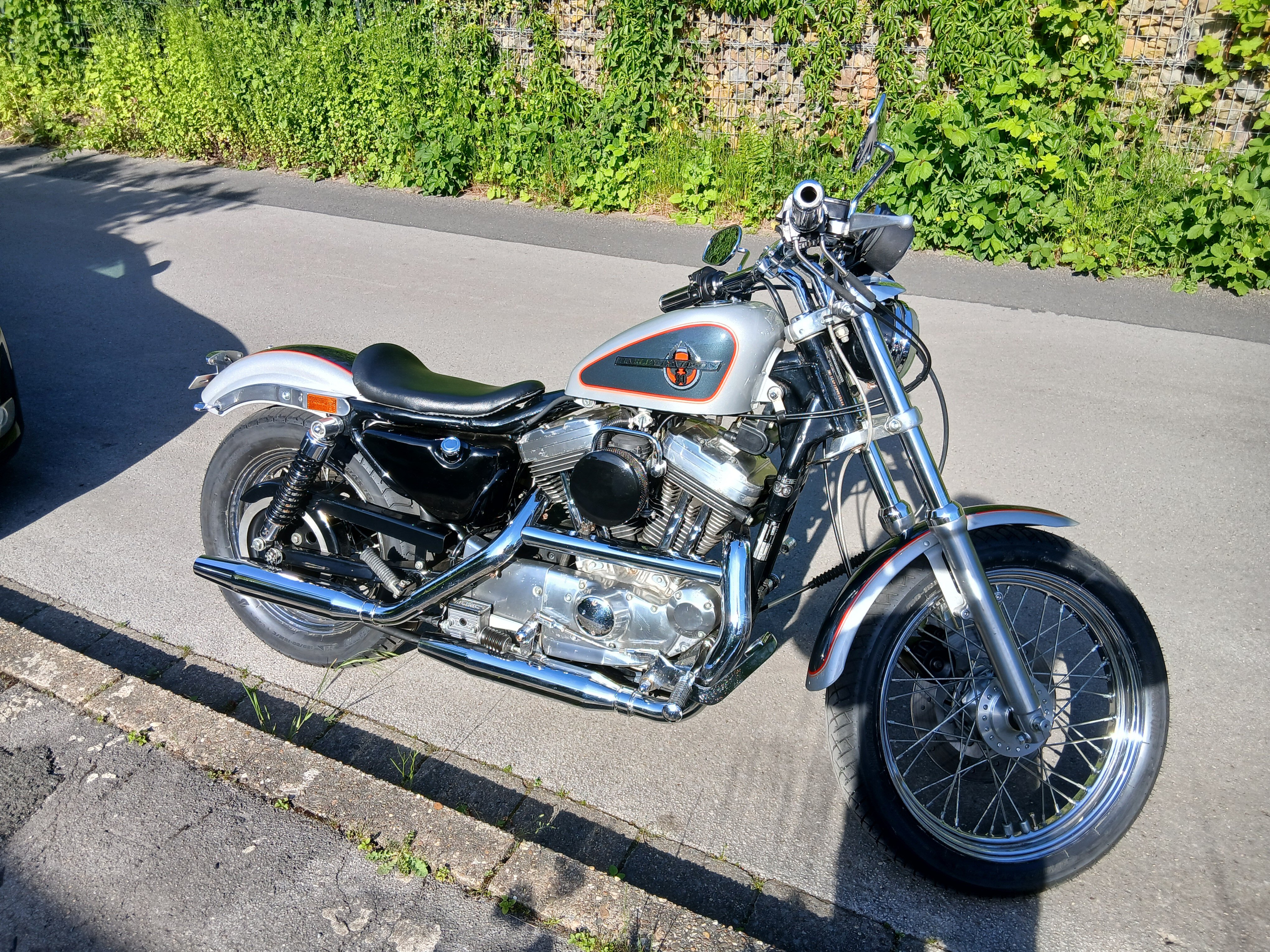

So, Sitzbankprojekt ist erstmal abgeschlossen.
Heute habe ich noch mächtig geflucht, bin aber mit dem Ergebnis letztendlich zufrieden.
Hinten habe ich ein zweites Blech verklebt und vernietet, um den Bezug zu sichern.
Das hat Kraft, Staub, Schweiß und diverse Bohrer und Fräser gekostet.
Die VA-Platte ist dermaßen hart, daß ich da mit dem Akkubohrer kaum durch kam.
Unten habe ich eine Riffelmatte verklebt. Sowas, das es als Einlage für Werkzeugschubladen gibt.
Einerseits zum sichern des Bezugs, andererseits, weil die VA-Schale sonst auf dem Rahmen gelegen hätte.
Mal schauen, wie lange das hält.
Das muß ich ggfs. auch nochmal etwas beischneiden.
Vorne wollte ich auch eine Blechplatte vernieten, habe es aber letztendlich aufgrund der schlechten Erfahrung
mit der Bohrerei erstmal gelassen und dort eben auch die durchgängige Gummimatte verklebt.
Halbe Tankfüllung Probefahrt - jaja, das ist nicht viel, aber immerhin auch mal in der prallen Sonne geparkt und
Motorabwärme ertragen lassen - alles soweit ok.
Die Sitzposition ist echt gut, für meinen kleinen Körper hätte die hoch gebogene "Stütze" noch etwas weiter vorn sein
können, aber ich lasse das jetzt so.

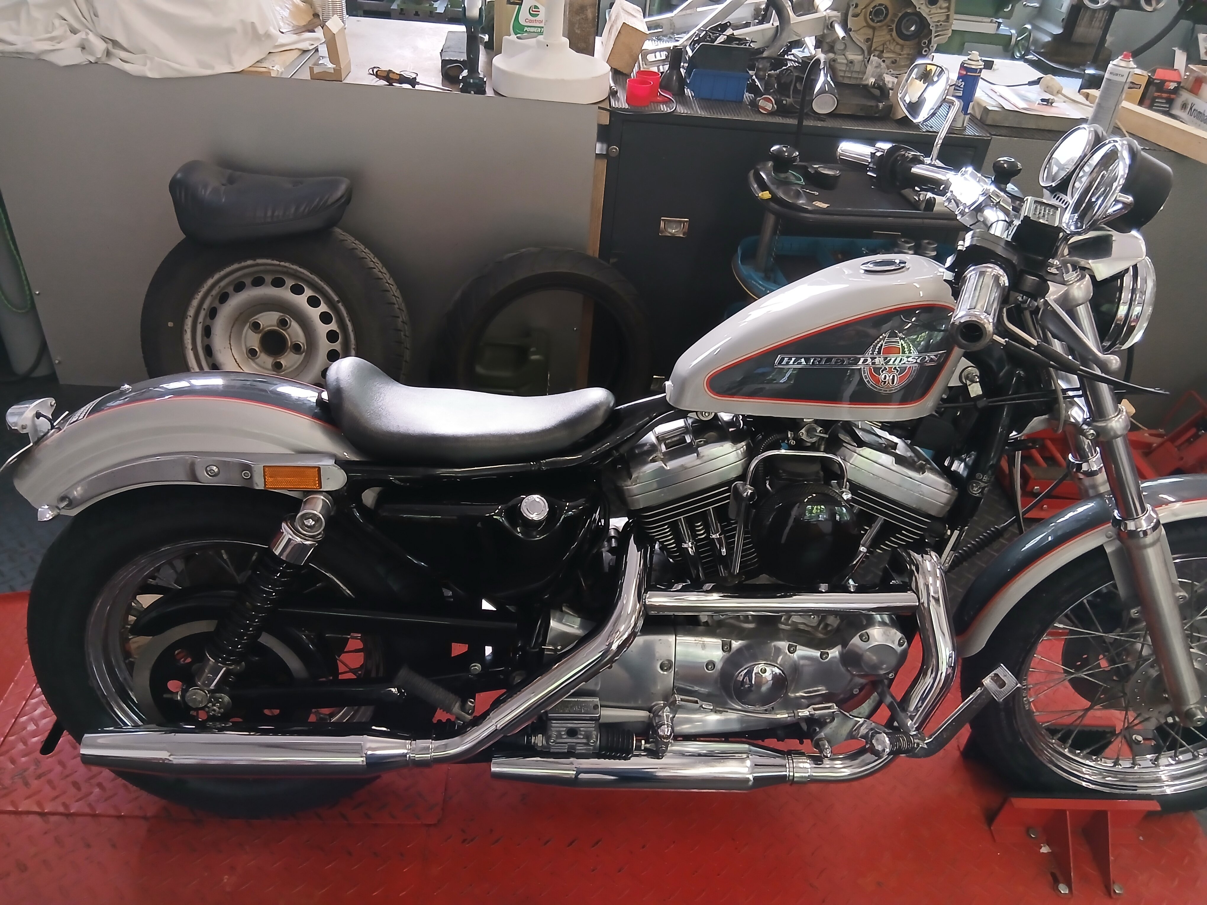

So sieht es stand heute aus:

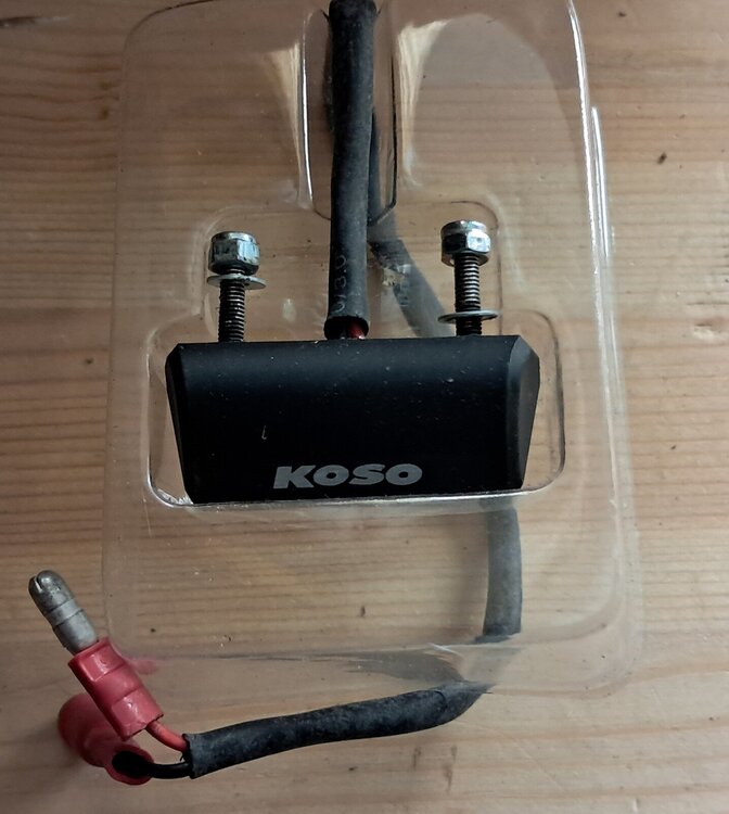

Nächster Teilabschnitt wird also nun Umrüstung auf 3 in 1 Blinker, damit das Kennzeichengedöns am Kotflügel weg kommt.
Leider sind im Koflügel einige Bohrungen - teilweise mit dem "Achtball-Kunden-Unterstützer" Aufkleber verdeckt.
Mal schauen, was ich da mache und ob ich ggfs. komplett den Lacksatz wechsel.
Wenn ich mal einen größeren Tank finde, passt das sowieso dann nicht mehr zusammen.
Es ist ja sowieso eine Baustelle.
Macht aber gerade ganz viel Spaß!

Dass die Platte samt Nieten von hinten zu sehen ist finde ich zum Konzept gut passend. Evtl. kannst Du mit einem Lederstreifen die Platte seitlich abdecken, damit sie die Platte eben von der Seite abdeckt. Sonst wirkt das a bisl aufgesetzt. Ist aber auch Geschmackssache.
Das Wichtigste ist, dass Du gut sitzt und Kontrolle hast. Rein optisch würde ich den Sattel noch etwas unterfüttern, sprich einen Tacken dicker machen. "Füllt" das Auge etwas mehr. Aber auch da, Geschmackssache.
2022-Harley-Davidson-XL1200-Sportster-studio-RHS.jpg.9736182e5ea1c84d554325532a783a96.jpg
In der Endversion gibbed evtl. sowas wie nen Höcker? Die neuen haben sowas und es schaut ganz gut aus finde ich.
