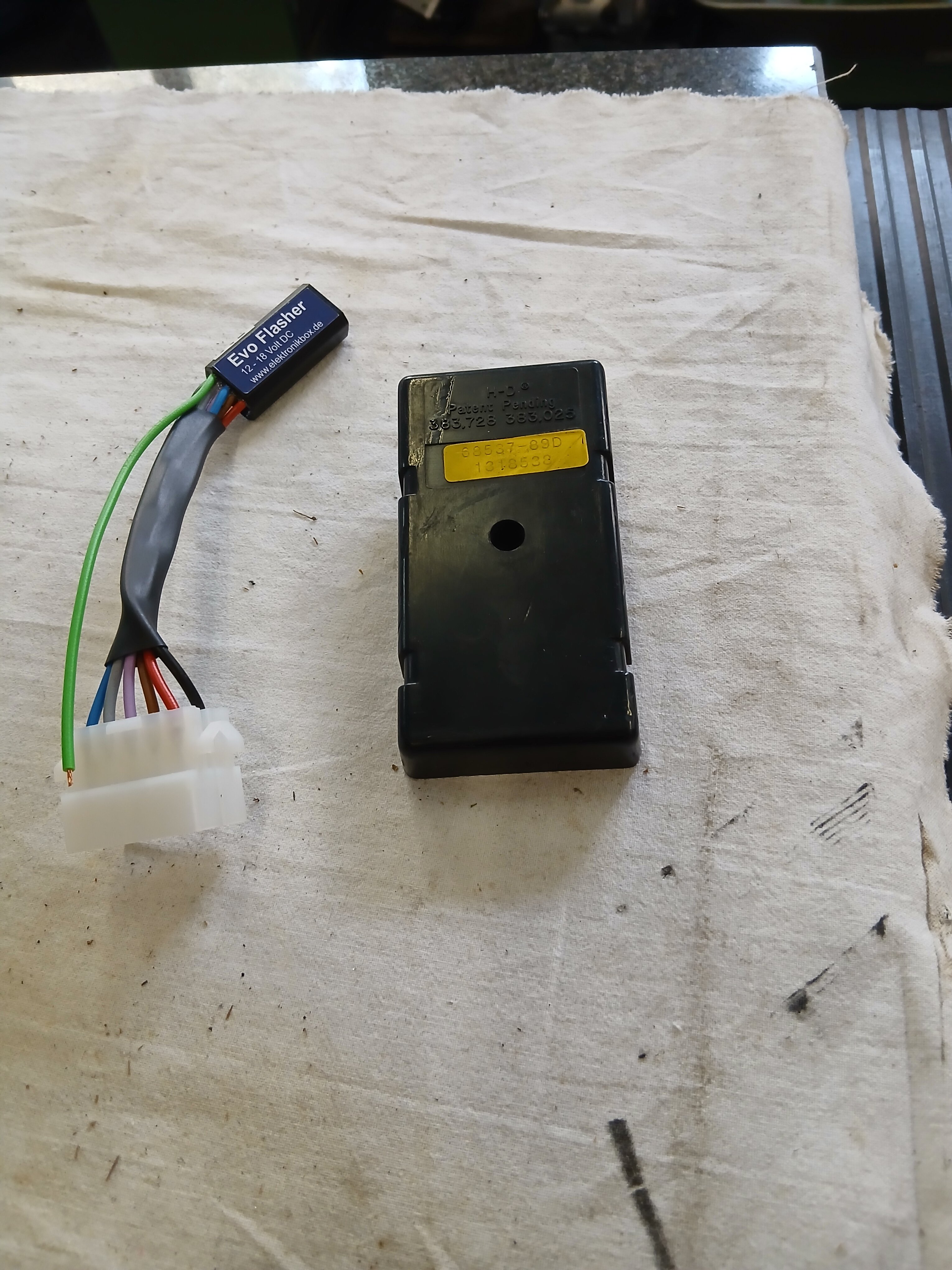

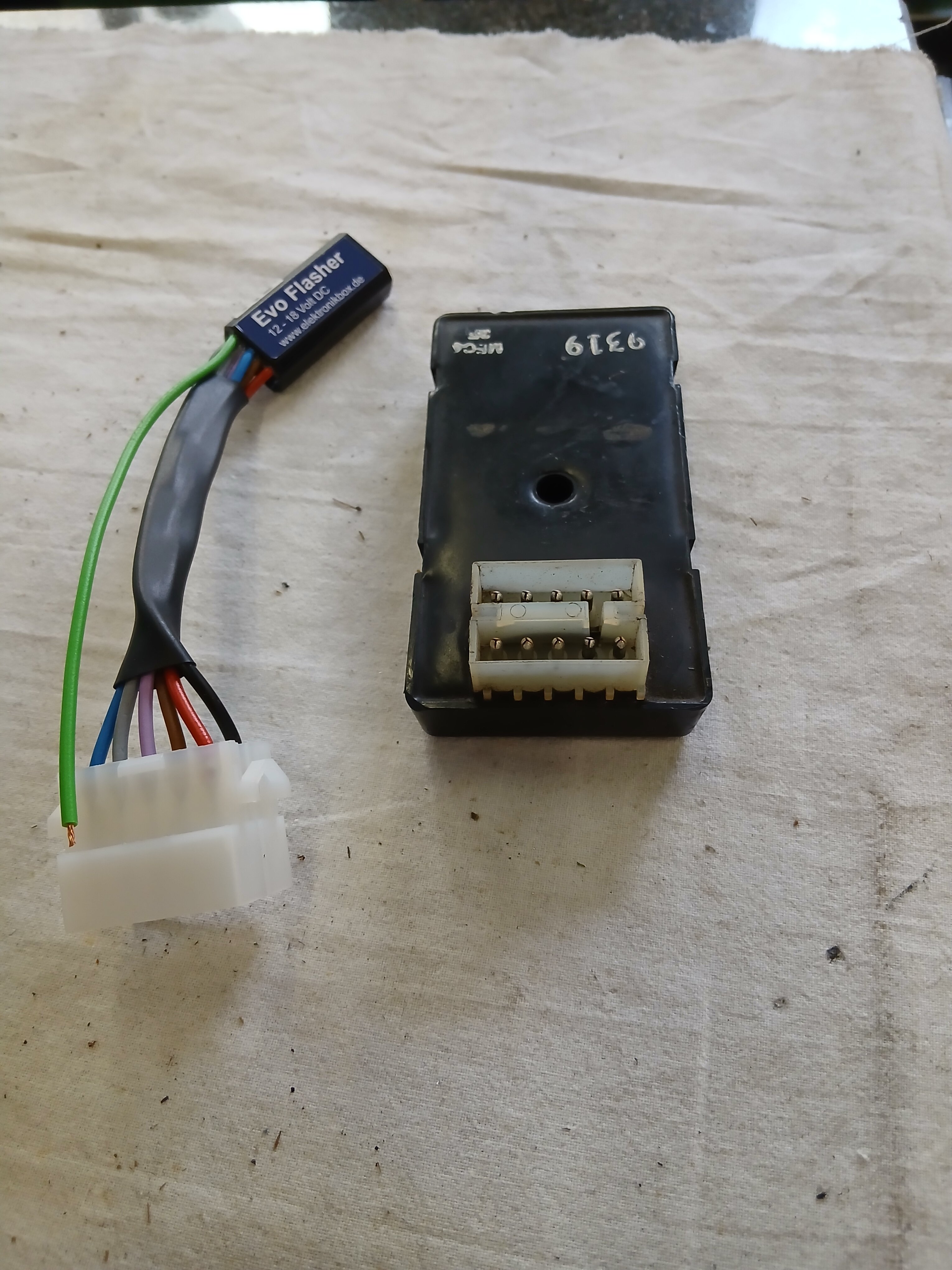

Das Teil ist deutlich kleiner als das 1990er-Jahre Ami-Teil:
Zum Anschließen habe ich einfach die beiden gekappten Kabelverbindungen wieder zusammengefügt und konnte das neue Modul dann Plug & Play an den serienmäßigen Stecker anschließen.
Halogen-Kellermänner vorne, Glühbirnchen im Cockpit, LED-Blinker hinten.
Zündung an... was soll ich sagen?
Alles funktioniert, wie es soll!
- Kurzer Tastendruck auf der jeweiligen Seite: Blinker blinken 4 Mal
- Erneuter Tastendruck: Blinker blinken länger und werden durch den nächsten Tastendruck deaktiviert.
- Beide Blinkertaster einigermaßen gleichzeitig drücken: Warnblinker
- Warnblinker kann dann durch erneuten Druck einer Taste wieder deaktiviert werden.
Für mich gerade die am besten angelegten 90 Eur für den Oldtimer, weil es ohne Gebastel wieder funktioniert.
Und vermutlich 200 g Gewichtsersparnis bringt :toocool:

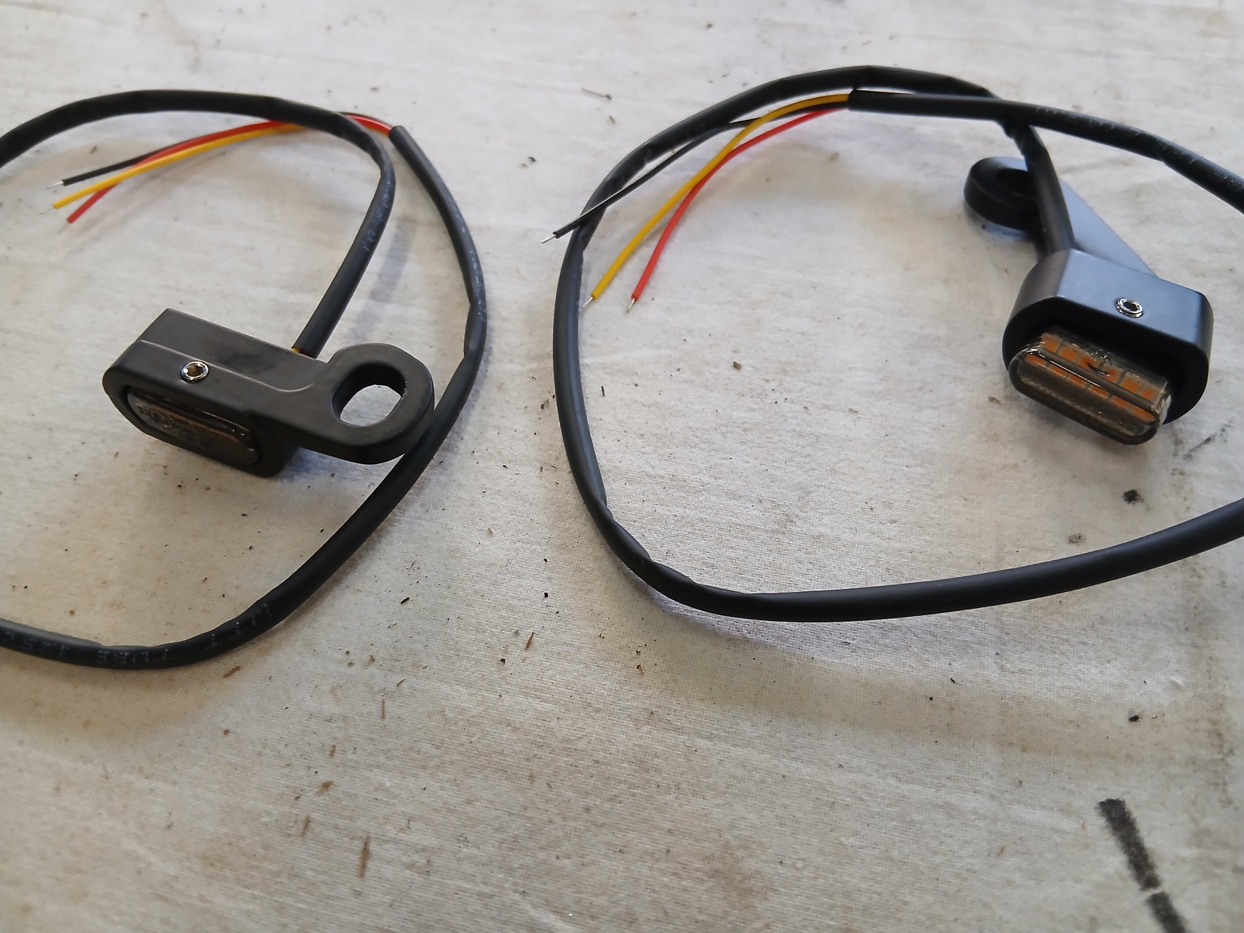

Außerdem kamen vor einigen Tagen diese Mini-Blinker mit E-Zeichen für vorne an:
Die sollen perspektivisch irgendwann dran, aber erstmal ist jetzt Plakette angesagt, denn die Blinkergehäuse sind leider scheinbar nur für neuere Modelle passend.
Leider passt das kupplungsseitige Teil nicht an die Armatur.
Da fräse ich mir also in Ruhe was, wenn die Kiste zugelassen ist.

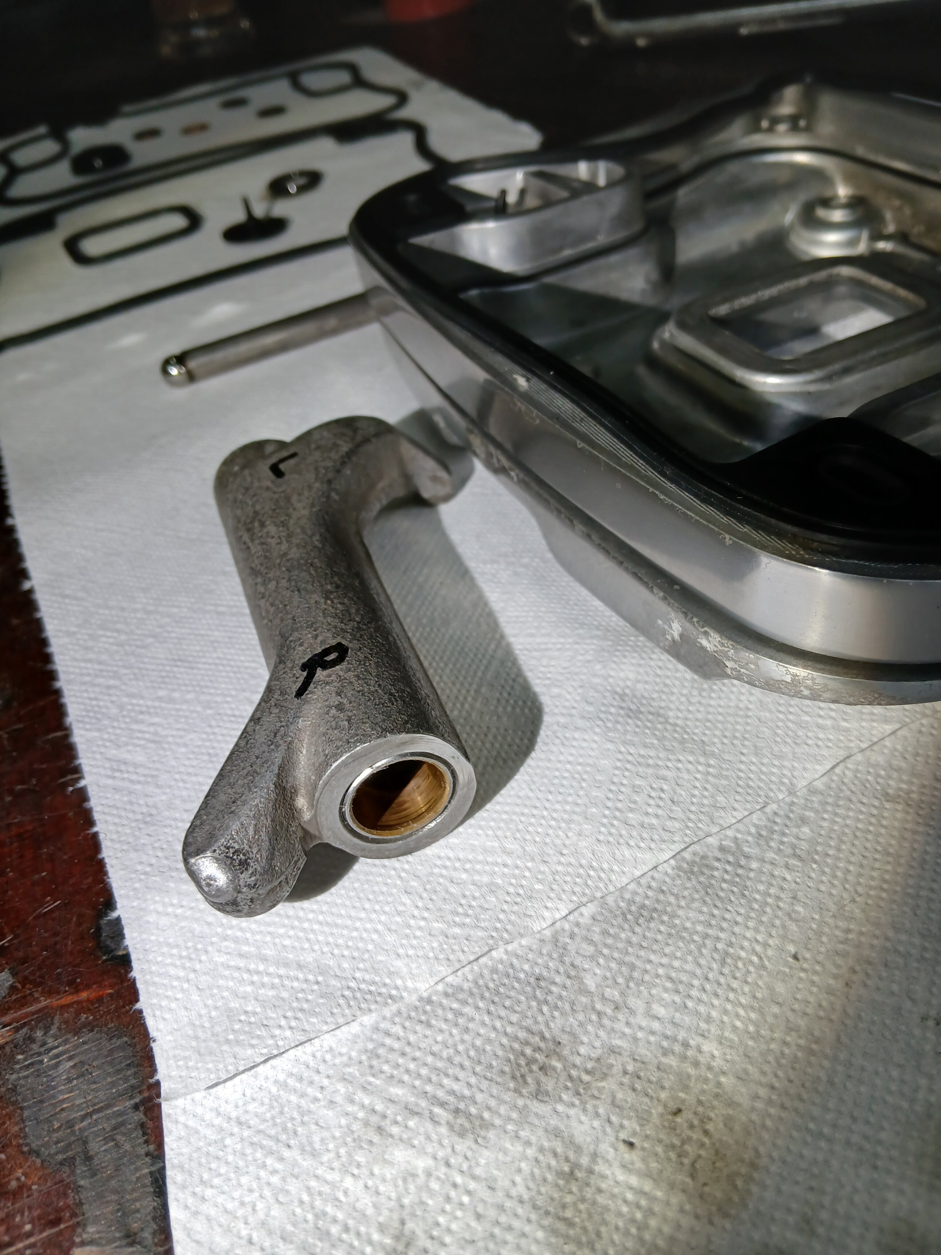

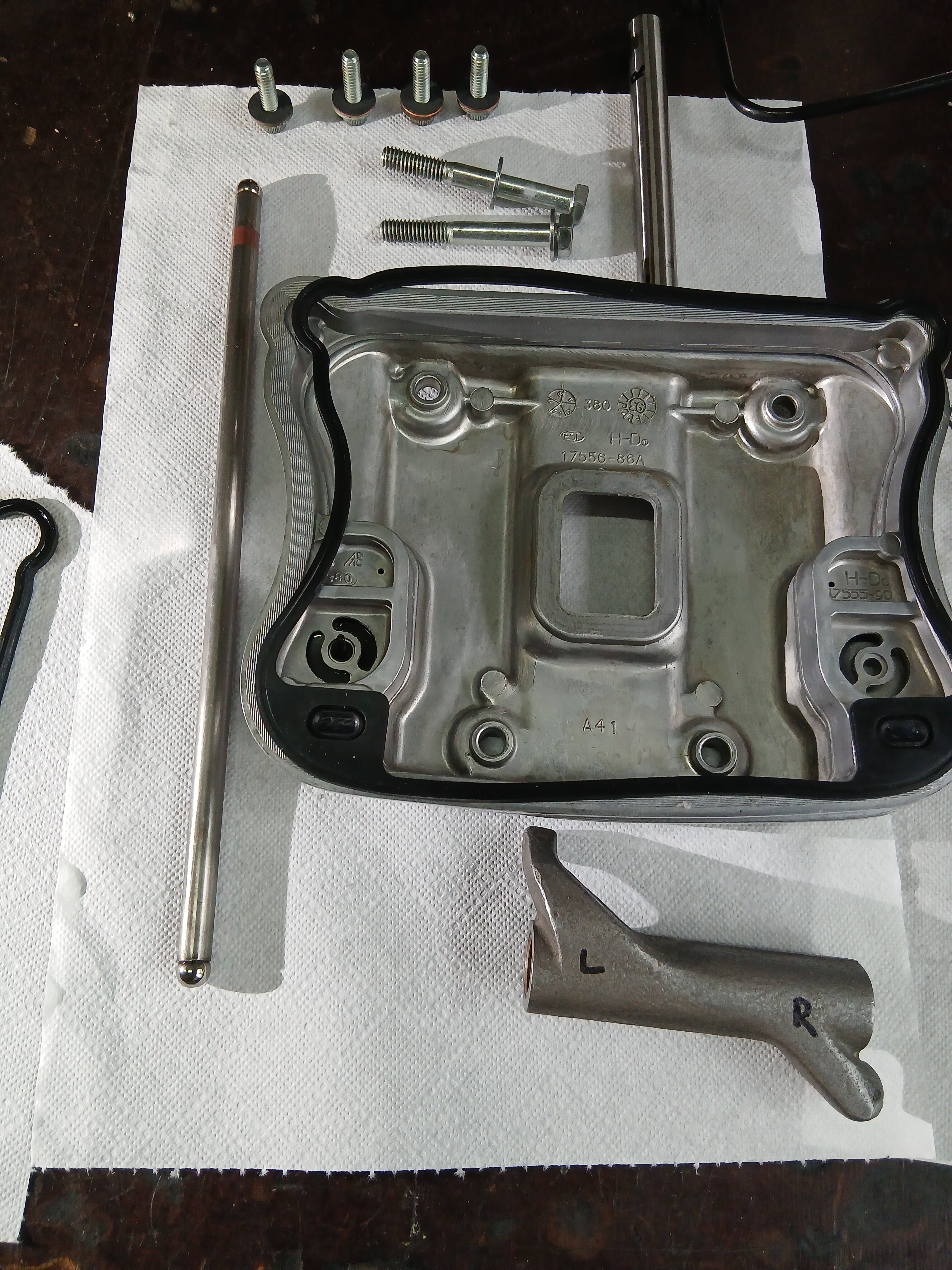

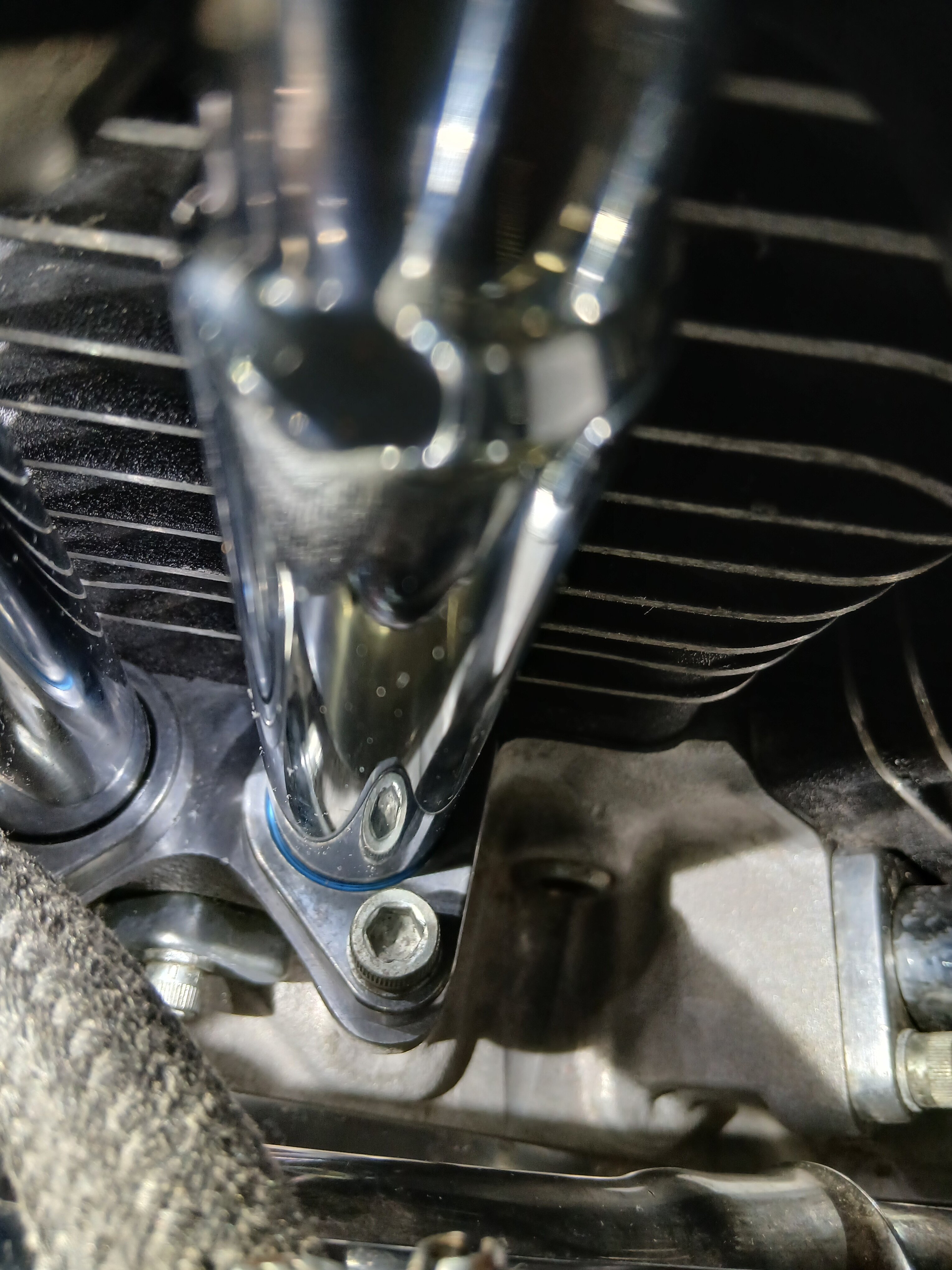

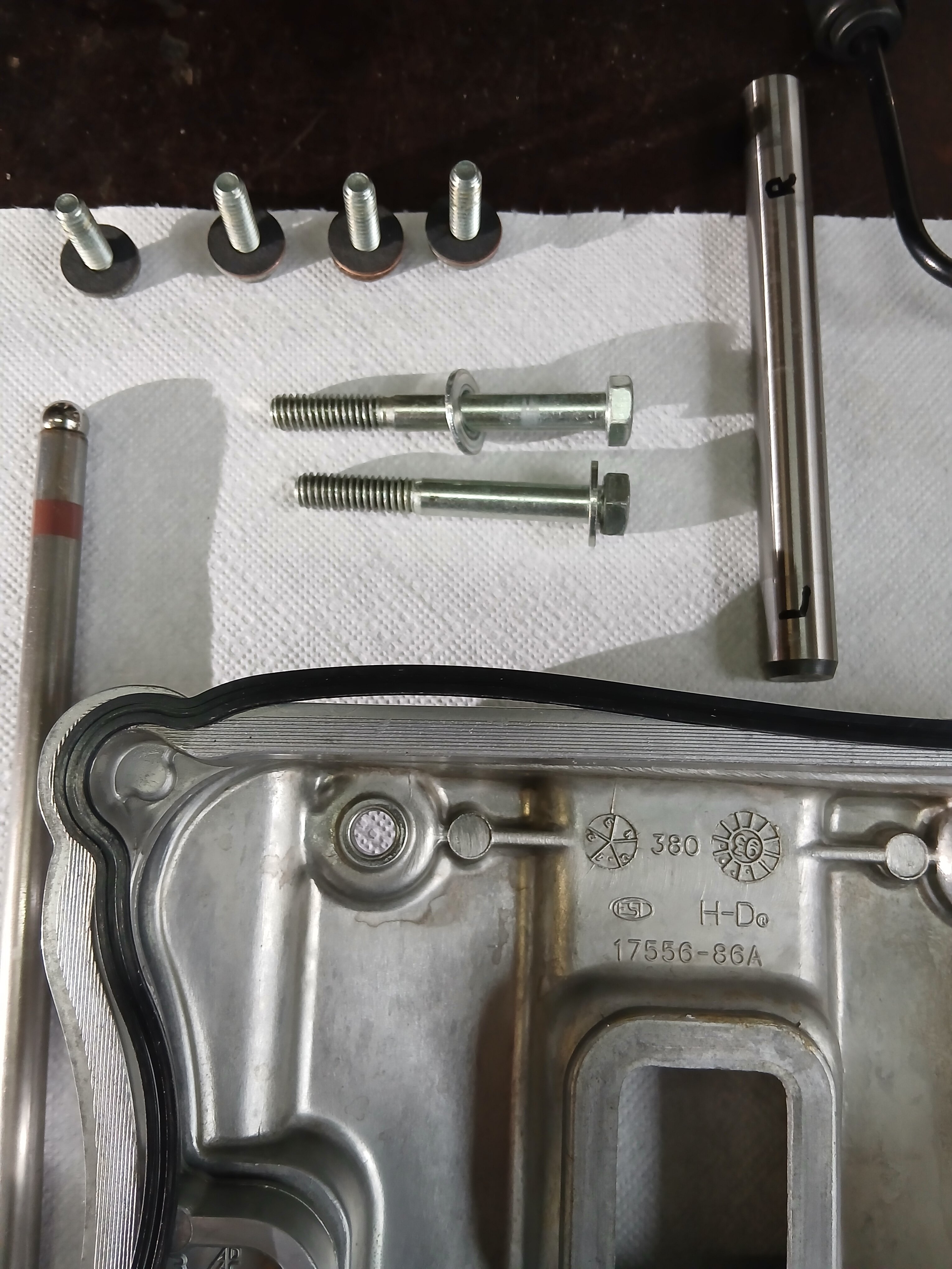

Also Zündkerzen raus, den Rockerbox-Deckel abgenommen, den zweiten Teil der Rockerbox abgenommen den Kolben des hinteren Zylinders im letzten Gang grob über das Hinterrad auf OT gestellt, nochmal etwas nachjustiert bis ich die Stößelstangen von Hand drehen konnte.
Dann alles demontiert und beiseite gelegt:
Anschließend konnte ich das undichte Stößelgehäuse seitlich heraus ziehen und es erschien eine deformierte Gummidichtung, die wohl die Ursache für die Inkontinenz ist.
Das alles funktionierte also ohne den Zylinderkopf zu demontieren.
Super!

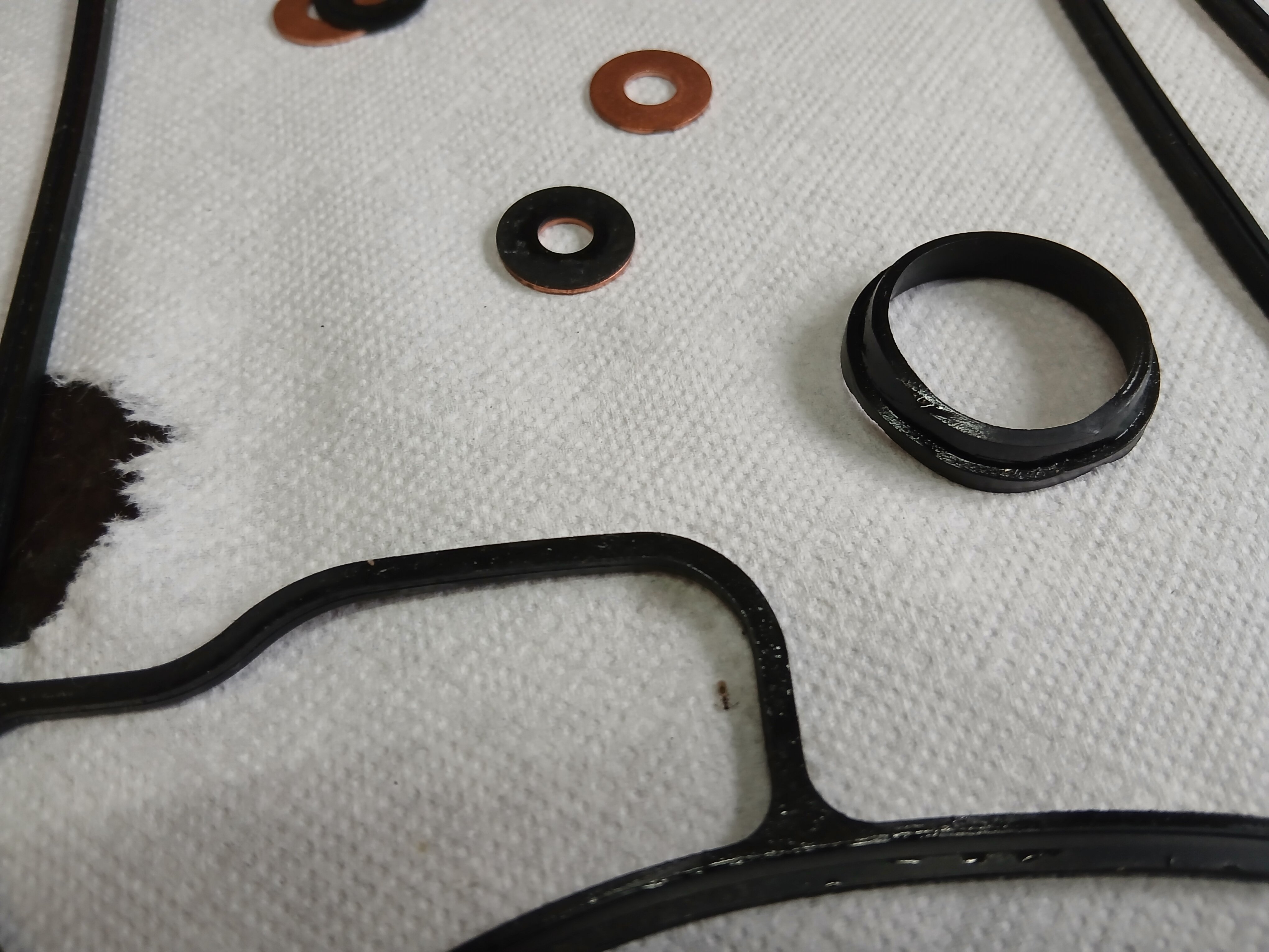

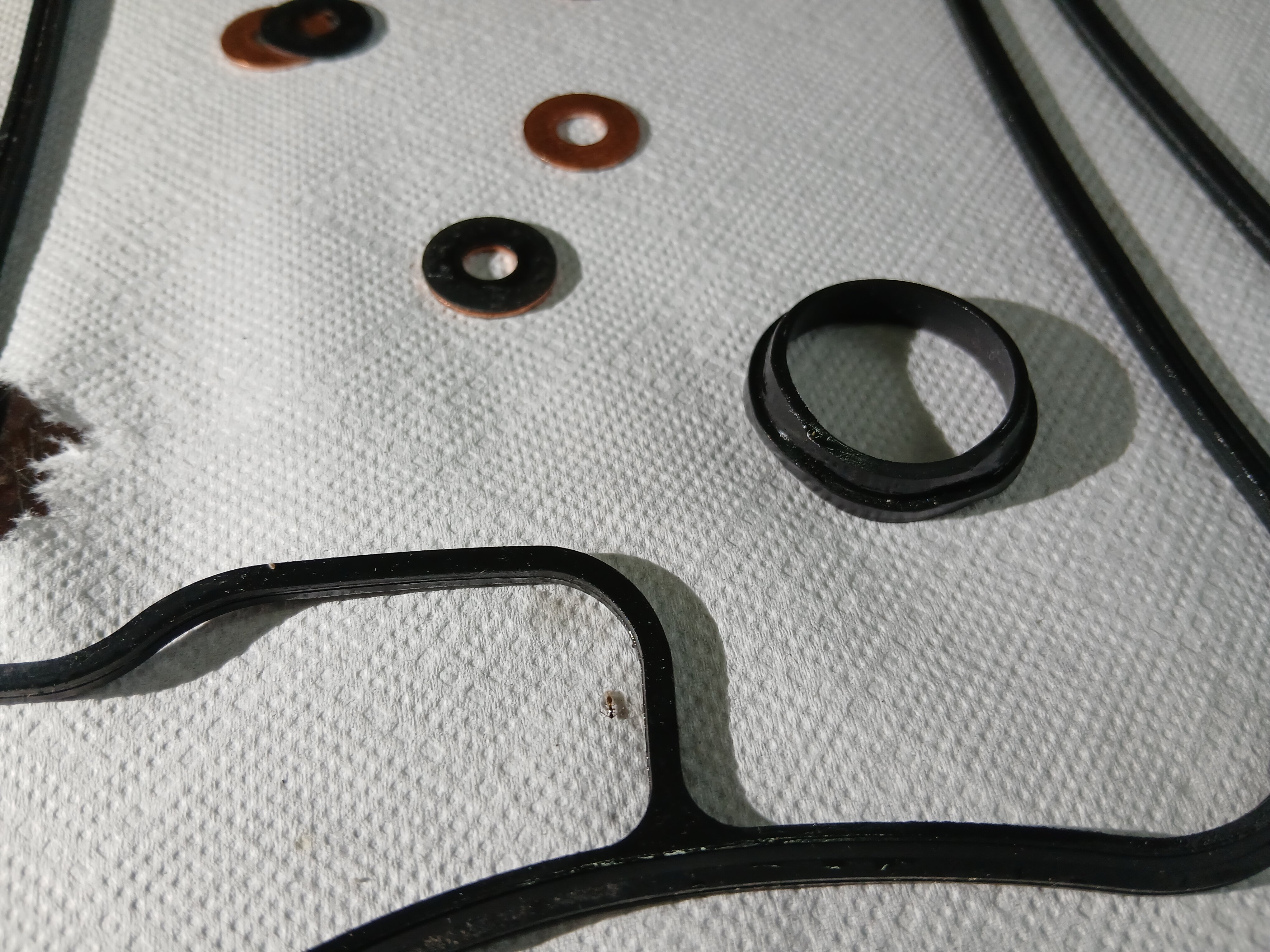

Nach Reinigung, Begutachtung und unter Verwendung neuer Dichtungen ging es nun an den Zusammenbau...

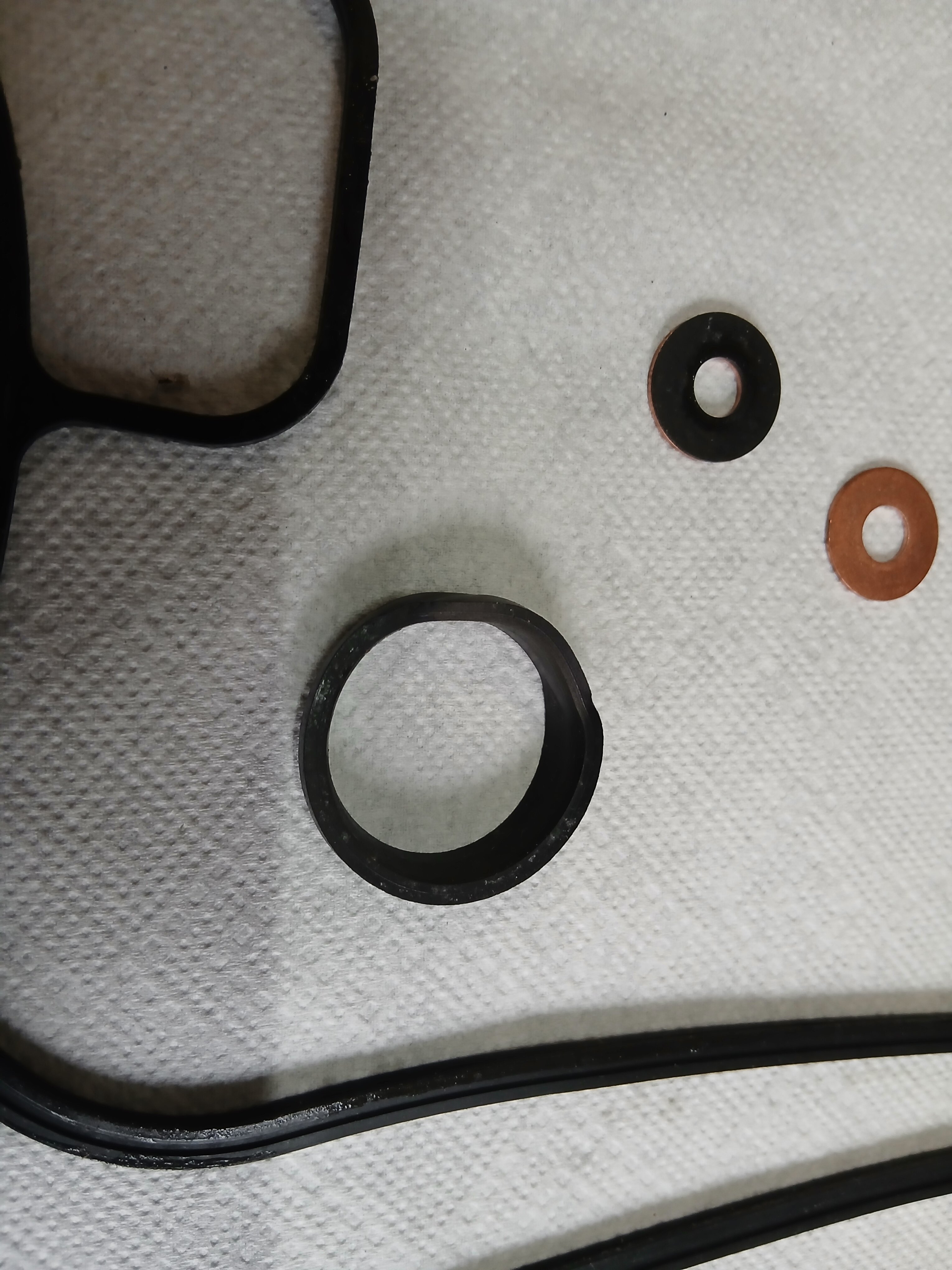

Zur Auswahl hatte ich eine blaue Dichtung und eine schwarze.
Die Schwarze ging fluffig rein, die Blaue war deutlich widerspenstiger.
Also entschied ich mich für die Blaue, denn stramm rein bedeutet ja auch dicht.
Was ein Gefummel!
Vermutlich ist die bisherige Dichtung falsch montiert und geknautscht worden, weil genau so ein Depp wie ich das alles ohne Kopf-Demontage gemacht hat. :tuete:
Naja, mal schauen, ob es jetzt dicht bleibt.
Frage aus technischem Interesse:
Die riesigen Kipphebel sind gleitgelagert in Bronzebuchsen. Wie wird sowas denn im Betrieb geschmiert?
Da sehe ich keine Ölbohrungen oder-Kanäle in den Buchsen oder sonstwo?!?

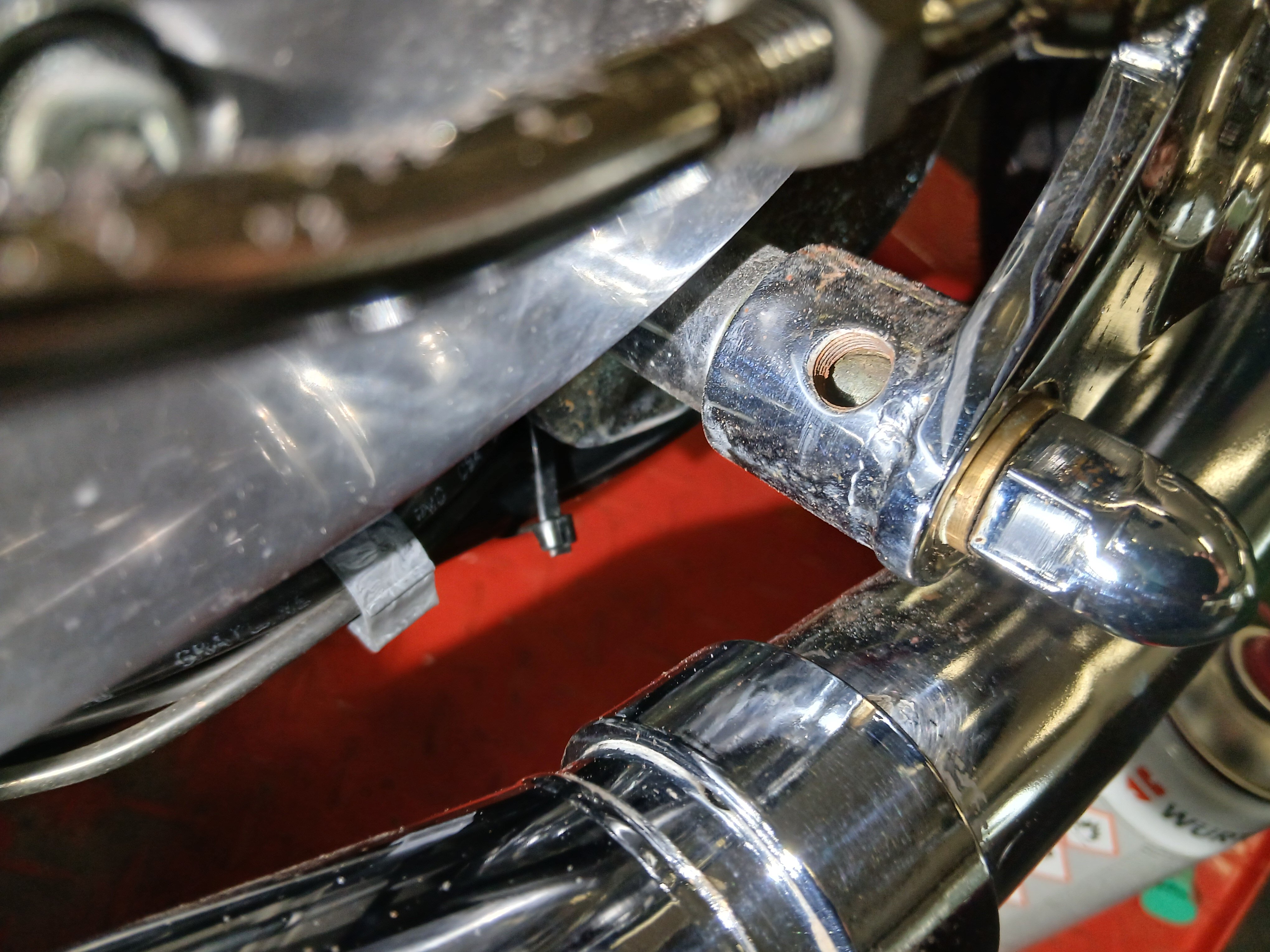

Ach ja, nebenbei fand ich dann noch ein größeres "Loch" in der komischen Zubehör-Fußrastenanlage.
Das Ding gefällt mir eh nicht, weil man doof sitzt, es seine silberfarbene Schicht (Chrom will ich es nicht nennen) verliert und außerdem mit ganz viel Spiel in alle Richtungen beweglich ist.
Hier fehlt offenbar ein Schmiernippel, hat das Gewinde mir erzählt.

Diese fussrasten die sich in alle Richtungen bewegen lassen sind aus der Serie „schwimmend gelagert“
Neu nicht billig das Jute Zeug.
Würde ich aber demontieren bevor was drann kaputt geht ☝️
Wäre schade .

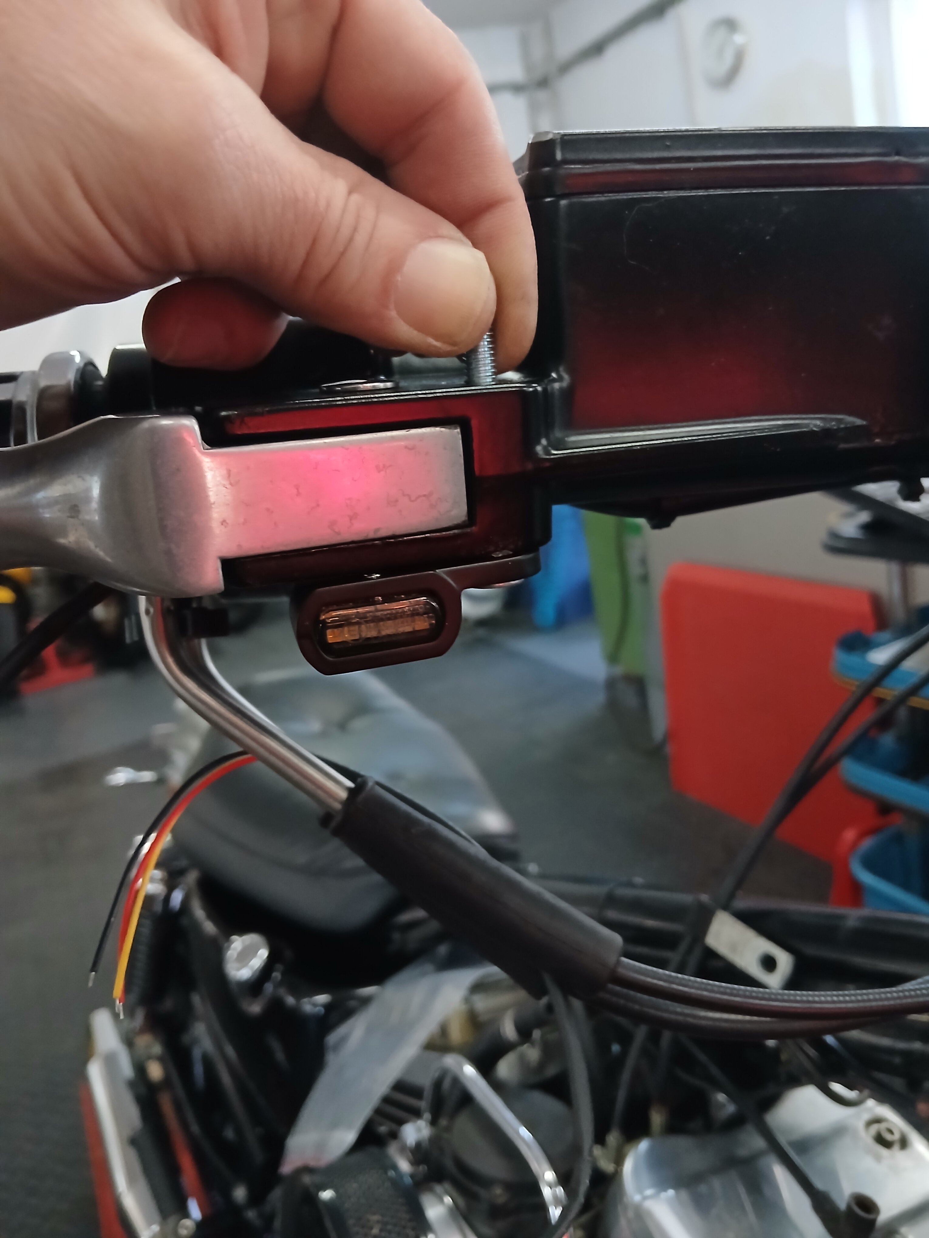

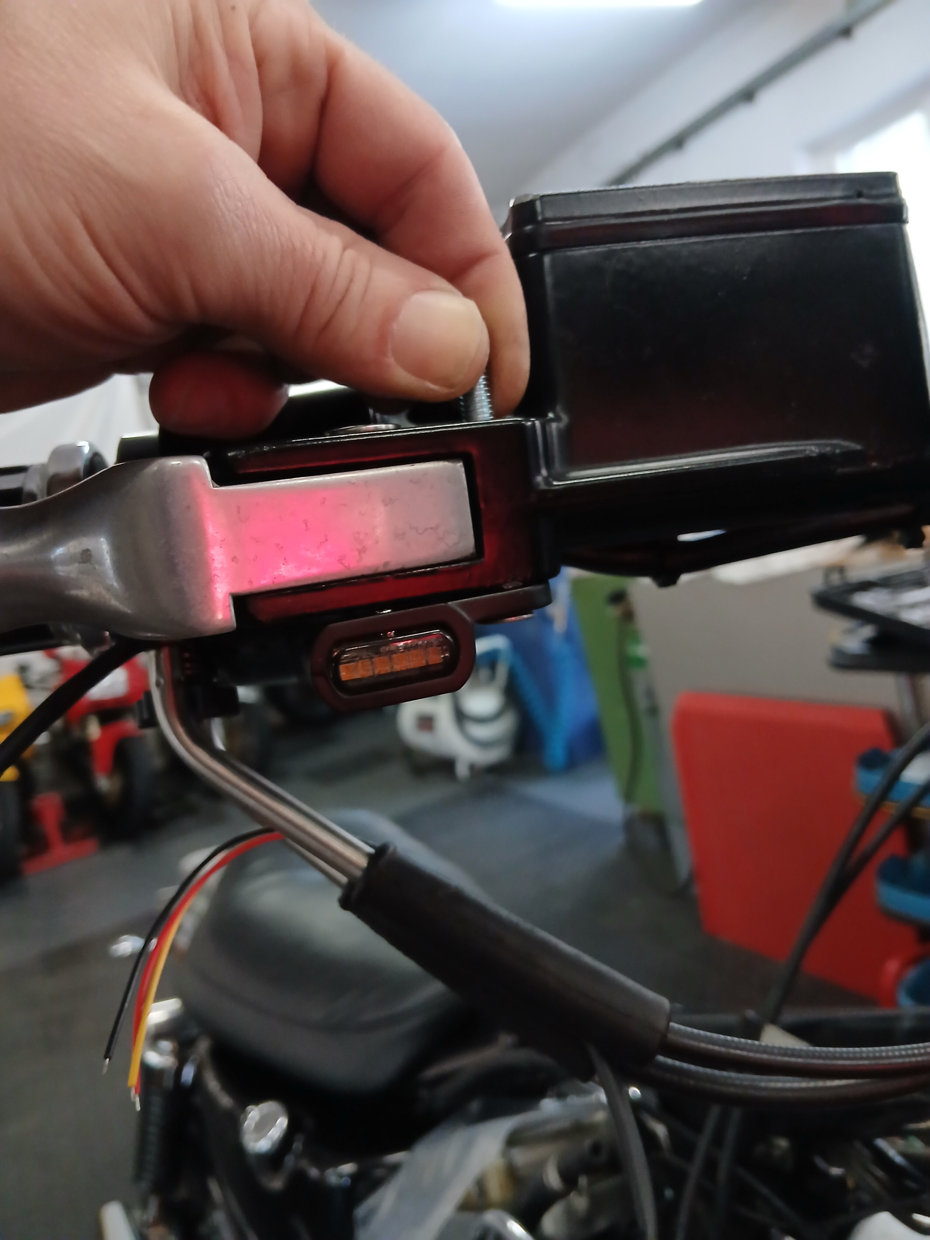

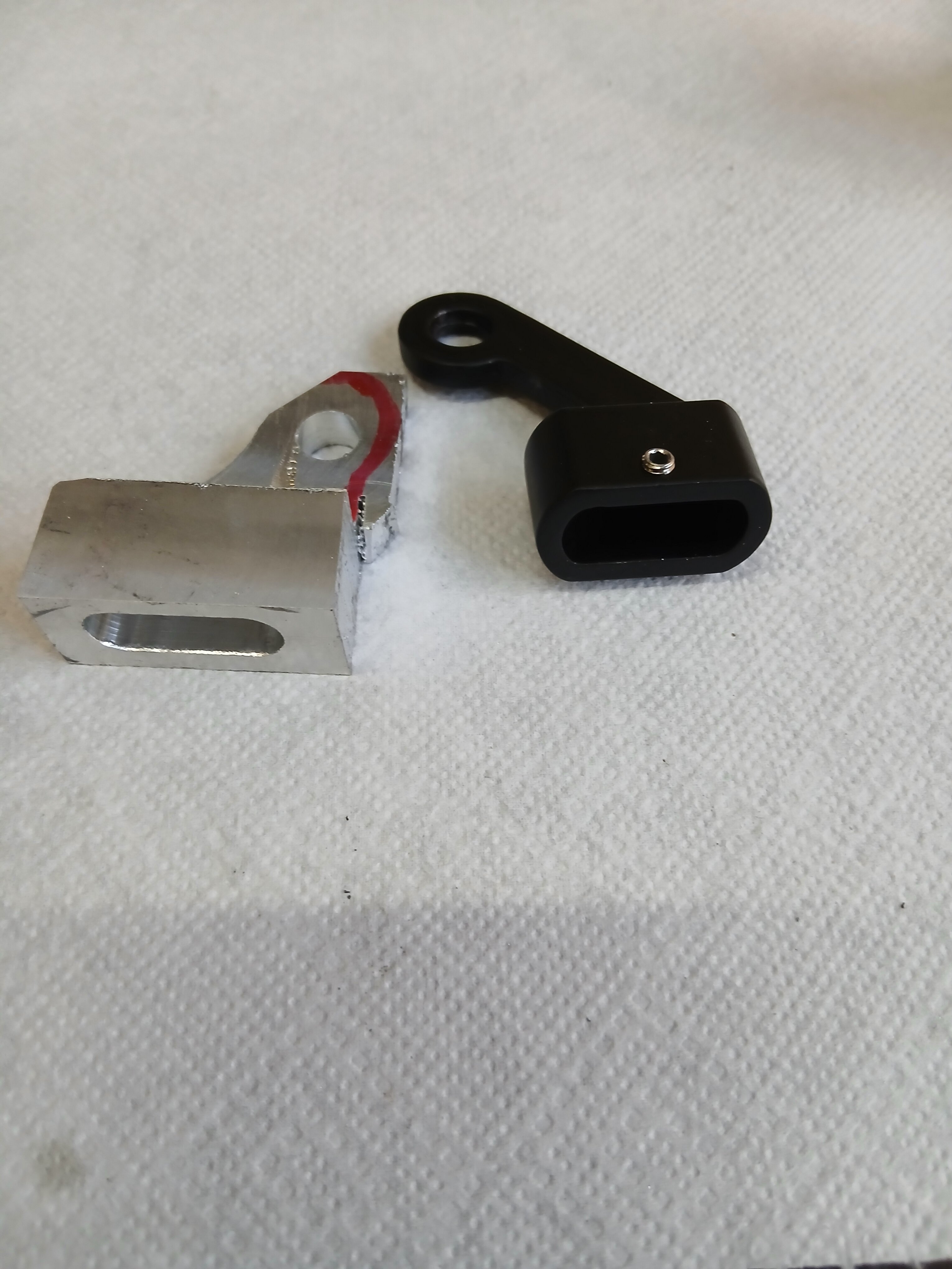

Weiter oben hatte ich ja bereits erzählt, daß ich so kleine Mini-LED-Blinker für under the levers mounting besorgt habe.
Die bekommt man teilweise schon für knapp 200 Piepen im Paar beim Dentisten-Dealer.
Ich hatte Glück und bekam das Paar für ein Zehntel des Preises bei Kleinanzeigen.
Der originale Aufbau bei den Ami-Mopeds ist tatsächlich durchaus durchdacht.
Spiegelgewinde geht durch Brems- und Kupplungsarmatur -> von unten kommt der Blinker dran --> das Ganze wird dann mit einer Mutter verschschraubt. So eben auch bei den Miniblinkern.
Nur leider passt der linke nicht an meine Kupplungsarmatur.
Vermutlich sind meine für ein noch moderneres Kraftrad als meines und gehören an eine neuere Kupplungsarmatur.
Jedenfalls passt die Position der Bohrung für die Verschraubung nicht zu meinem Moped. Der linke Blinker würde weit nach vorne herausragen.
Was also tun?
Nochmal neu kaufen für 200? Nee.
Adapter basteln? Nee.
Bohrung versetzen? Nee, zu wenig Beef... äh... Fleisch im Material.
Die E-Nr. steht auf dem Blinkerglas bzw. der LED-Leuchteinheit.

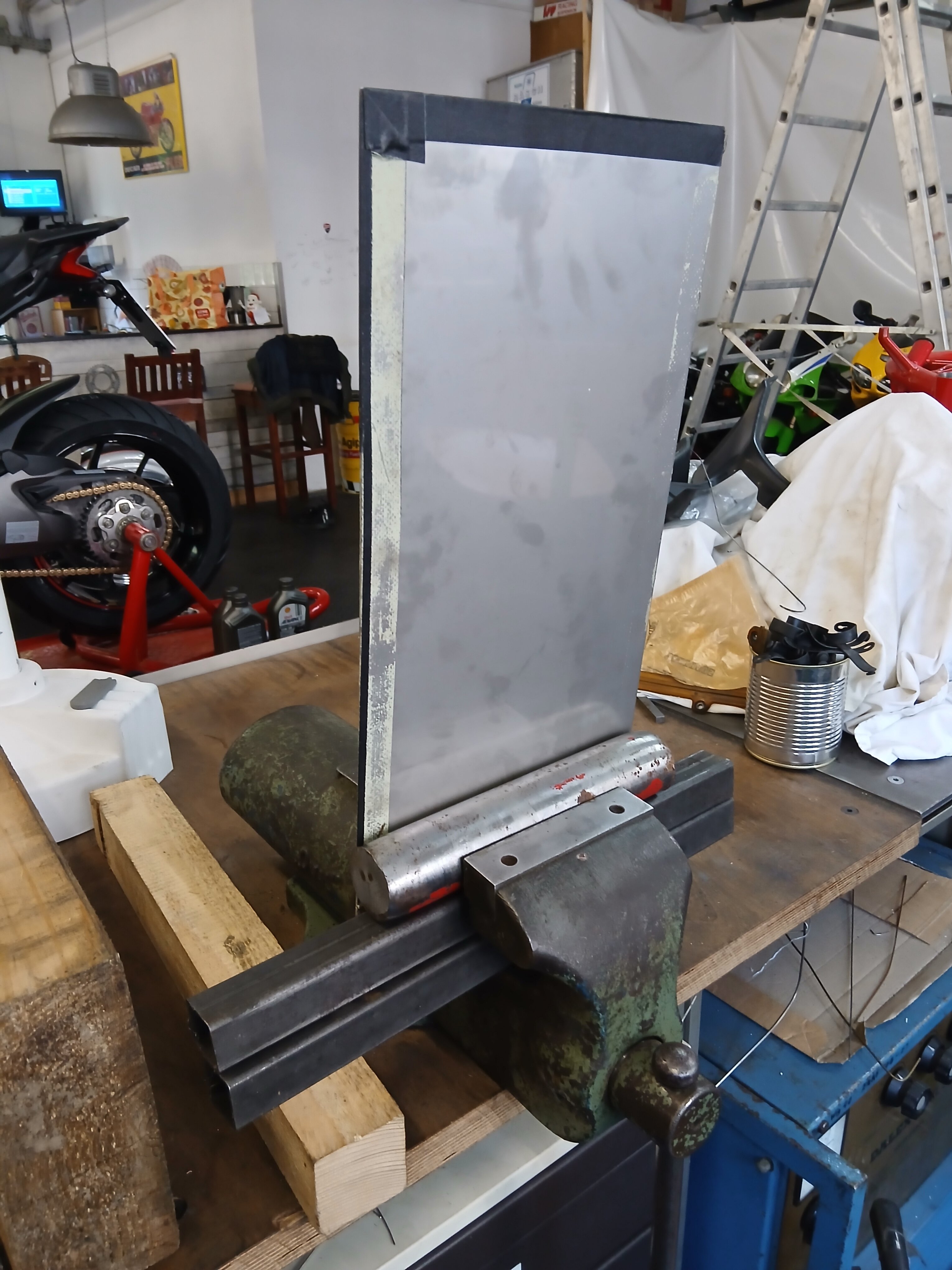

Was spricht also dagegen, das ganze Gehäuse neu zu bauen?
NICHTS!
Fräse angeschmissen und erstmal die wichtigsten Bohrungen zur Montage gesetzt.
Sitzt alles saugend und passt grundsätzlich.
Jetzt noch "schön" machen und mal schauen, wie ich es schwarz bekomme.
Eloxieren wollte ich immer schon lernen.
Vermutlich wird´s aber erstmal doch der dicke Edding.
Mal schauen, macht jedenfalls Spaß, mal wieder etwas zu schnitzen.

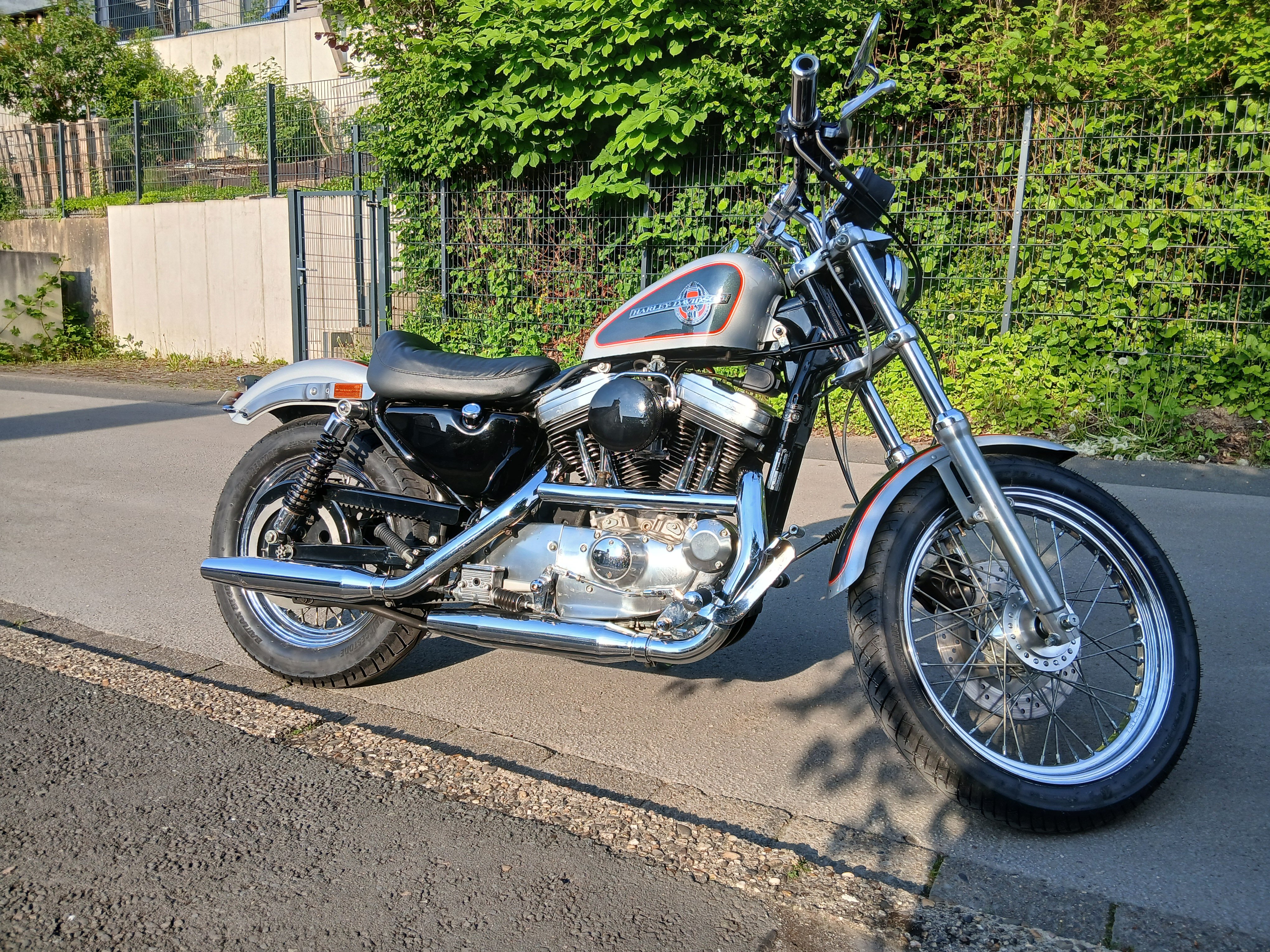

Heute war 3-Fach Premiere!
1. Moped Runde in diesem Jahr für mich!
1. Runde auf einer Harley überhaupt für mich!
1. Runde mit "Anny" für mich!
Erste Erkenntnis:
Alles funktioniert an dem Moped, wie es soll. Und dennoch ist alles irgendwie "anders".

In alten Unterlagen steht was von um die 60 PS, später teilweise 67 PS.
Möglicherweise war die mal aus Versicherungsgründen gedrosselt, jedoch konnte ich weder einen Gasanschlag, noch eine Reduzierung im Ansaugtrakt oder Auspuff finden.
Klar, der Motor ist keine Ausgeburt unbändiger Drehfreude und Leistung, aber an die 34 kW glaube ich irgendwie nicht.
Das fühlt sich schon nach mehr an. Die versprochenen 150 Sachen waren jedenfalls kein Problem.
Man hängt dann aber mit krummem Rücken irgendwie am breiten Lenker, kann mit den nach vorne gestreckten Gräten auch keinen Halt finden und rutscht auf dem Sofa immer weiter nach hinten.
Dabei laufen dann trotz herunter gefahrenem Visier der knitterfreien Halbschale die Tränen senkrecht nach unten und vereinen sich auf Barthöhe mit dem Nasenrotz und Fliegenschlag zu unangenehmer Paste.
Den wilden Westen zu erobern muß echt kein Zuckerschlecken gewesen sein. (Wortspiel angekommen?)
Trotzdem begann das Moped relativ schnell, mir richtig Spaß zu machen!
Landstraßengeschwindigkeit im legalen Bereich kann tatsächlich Freude bereiten!
Das reicht vollkommen! Man kommt sich mit dem dicken, blubbernden Motor zwischen den Beinen automatisch wie ein Großer vor.
Das Fahrwerk, an dem ich außer neuen Reifen nichts verändert habe, ist gar nicht so unhandlich und fährt stabil, wie es soll. Es federt und dämpft und vermittelt ein Vertrauen, das lediglich von der Angst durch die Gerüchte des frühen Aufsetzens in Schräglage beeindruckt wird.
Lustig waren heute dann noch zwei "Mitbewerber" im Straßenverkehr.
Ein Jungspund in Jogginghose und Turnschühchen mit irgend so einer aktuellen Kreisch-Kawasaki hielt zunächst großen Respektabstand, um dann auf der Geraden unnötig dicht an mir mit Nenndrehzahl vorbei zu ziehen und zu zeigen, wie geil er geradeaus fahren kann.
Super Typ, aber unsereins war ja auch mal jung. Geschenkt.
Der zweite tauchte an der Ampel mit einer "richtigen" Harley im Rückspiegel auf.
Also irgend so was großes mit 3 Scheinwerfern vorne.
Ich emfinde meinen Oldtimer von 1993 mit dem Serienauspuff als fast schon zu laut und hatte zunächst an eben dieser Serienmäßigkeit gezweifelt.
Der Biker-Bro´ machte aber an der roten Ampel mit nur 1-2 Gasstößen unmißverständlich klar, wer den größeren hat.
Da ich links abbog und er geradeaus fuhr, kam es zu einer gegenseitigen Musterung.
"Moderne" Harley und der Cowboy im Sattel war eher der Typ pensionierter Dentist im gesetzten Alter.
Super Typ, aber unsereins wird ja auch mal alt. Geschenkt.
Die erste kleine Tour von ca. 70 Kilometern offenbarte also keine technischen Mängel am Motorrad, wahrscheinlich morgen Muskelkater im Rücken sowie neue Erkenntnisse, was auf unseren Straßen heutzutage so alles los ist.
Die Welt ist bunt.
Ach ja, mir gefällt sie im Sonnenschein wirklich gut!
Harley fahren ist aber wirklich eine ganz andere Welt.

Mehrere Fragen:
a) Is des a Zwo-Takt-Harley? Benzin vorne im Tank und Öl im zweiten Tank unter´m Sitz? Wat kütt denn da rein? 🤔
b) Als ich zum ersten mal auf dem guten "Sleipnir" saß, dachte ich, ich kippe nach vorne weg. Ist das wirklich schlimmer? 😳
c) Für was dient die Freifläche zwischen Sitz und Tank? Is des die berühmte "Eagle Mirror Egg Storage" 🤭
Und eine Ermahnung:
  Ische sehe keinerlei Blinker? Und 30 PS? Blinkerlos im Wege rumstehen, wa? Des hama jern!
Als staatlich anerkannter Sicherheitsbeauftragter schwenke ich gerade meinen Zeigefinger drohend hin und her (bitte selber vorstellen) und verordne hiermit zumindest einen Sicherheitsaufkleber, um die restlichen Verkehrsteilnehmer zu warnen 😑
Posted (edited)
a) Das ist der Tank für das Motoröl, Herr Ingenieur! Mein erstes "Learning" war, daß man bei der Sportster niemalsnicht den Ölstand nach längerer Standzeit mittels Peilstab im Tank misst und nachfüllt, weil dann IMMER zu wenig drin zu sein scheint.
Das sickert dann wohl ins Kurbelgehäuse und wird erst bei laufendem Motor wieder in den Tank gepumpt.
Also erst messen, wenn der Motor mindestens ca. 1 Minute lief und dann erst nachfüllen, sofern was fehlt.
b) Das ist schlimmer, Herr Orthopäde! Weil genau umgekehrt. Man hängt im Wind und kann sich nicht gegen die Rasten stützen, weil man ja hinter denen sitzt.
c) Das ist Serie, Herr Waldmeister! Die hat ja nur einen 8,5 l Tank. Da ist dann halt Platz. Kann man natürlich durch einen größeren Tank dann auch gut kompenisren. Dann ist die Lücke weg und das Moped fährt weiter,  sofern man das in der Sitzposition (siehe b) denn möchte.

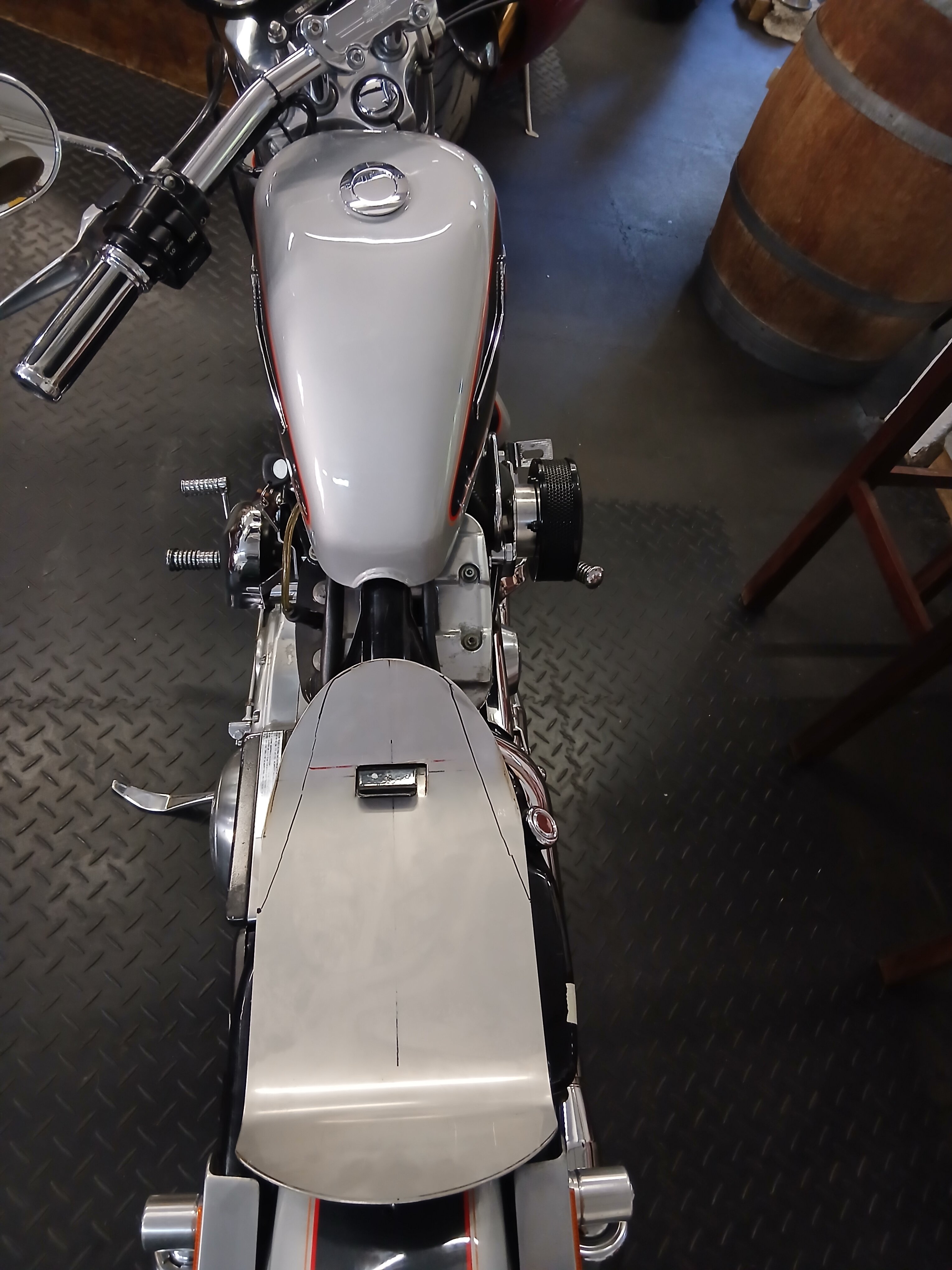

Posted (edited)
Guten Abend,
wie bereits erwähnt, möchte ich etwas gegen das dicke Furzkissen unternehmen.
Leider bin ich aber noch nicht ganz schlüssig, was es werden soll.
Für die älteren Sportster von 1982 bis 2003 gibt es nur noch relativ wenige Sitze zu kaufen.
Entweder neu bei Le Pera oder Corbin - da ist man aber schnell bei 300, 400 Eur für einen
Solositz, der irgendwie auch noch nicht cool aussieht, sondern eher nach Großserie.
Oder die richtig teuren Manufakturen, die preislich nochmal darüber liegen.
Oder auf etwas gebrauchtes warten, aber da ist der Markt eben recht dünn und man muß Kompromisse eingehen
und 80er-Jahre Nieten-und Fransen-Optik, Schlanenkrokodilechsenleder, Couch-Knöpfe, Braun oder alt und rissig akzeptieren.
Dann gibt es noch den Motea-Federsattel aus China im Super-Freundschafts-Top-Kunden (habe da bisher noch nie was bestellt) Preis für 79,95 statt sonst 225 Eur.
Ja, nee, ist klar!
Finde ich optisch ganz gruselig an einem Moped mit Doppelfederbeinen. 4-Fach-Federung?!
Sowas passt vielleicht zu einem Starrahmen oder Starrrahmen-Optik.

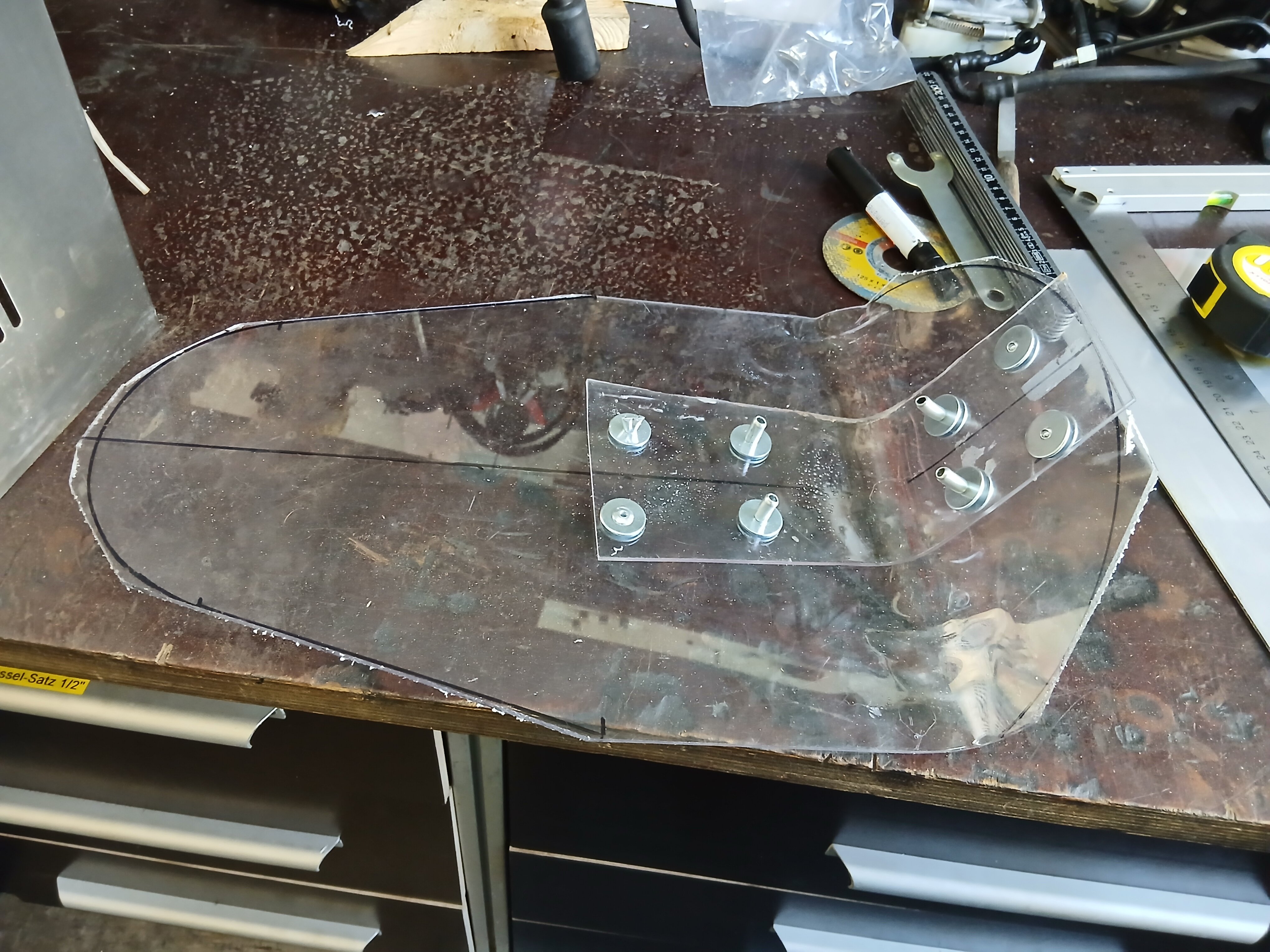

Daher habe ich mich gestern auf meine Vivak- und Polsterreste aus der Aktion hier besonnen:
https://www.ducati1.de/index.php?/topic/32919-wiederaufbau-und-optimierung-meiner-900-ss/page/6/#comments
Etwas Material hatte ich noch da und es würde für einen Solositz reichen. :ura1:
Also einfach mal angefangen und geföhnt, gebogen, gesägt...
Es wurde aber dann doch recht schnell klar, daß das so nix wird für den Harley-Sitz, weil es viel zu weich ist.
Das ist dann doch ein Unterschied, einen Sitz mit einer Klemmung und einer Schraube am Rahmen zu befestigen,
oder in einen GFK-Höcker mit Stützen und Gummilagern zu integrieren. :mecker:
Also habe ich angefangen, das alles irgendwie zu versteifen, indem ich mehr Material einnietete:
Das Ganze ist immer noch ziemlich labberig und wie man sieht, ziemlich lieblos zusammengetackert.
War kein guter Tag.

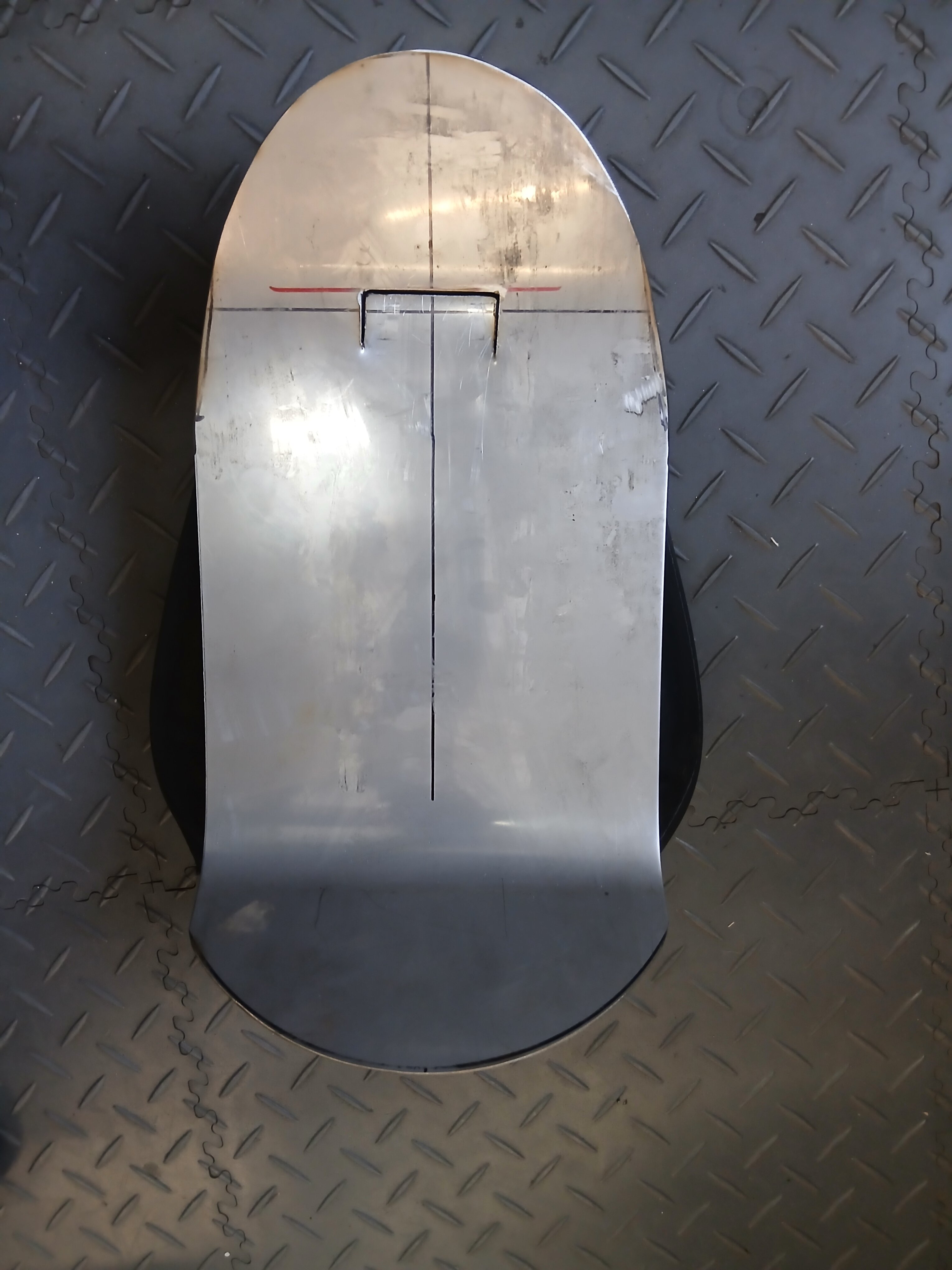

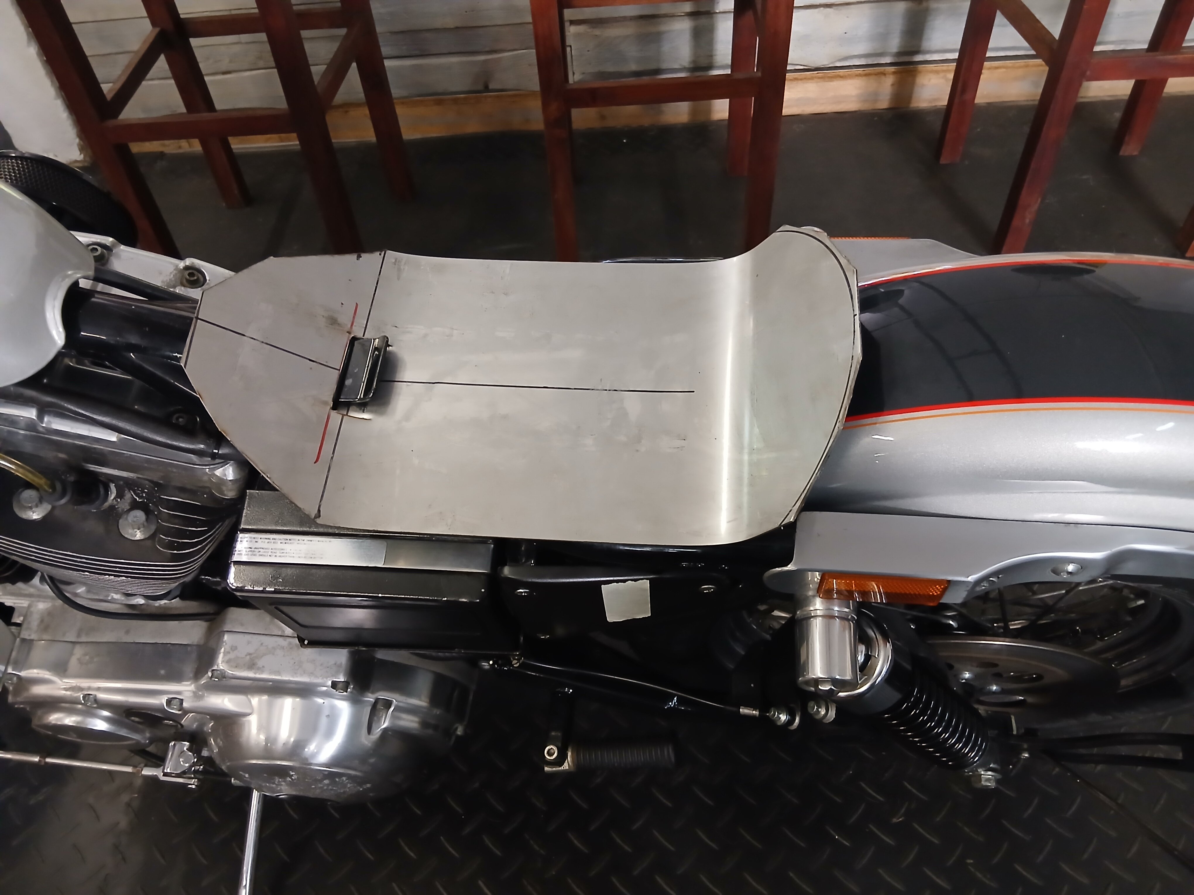

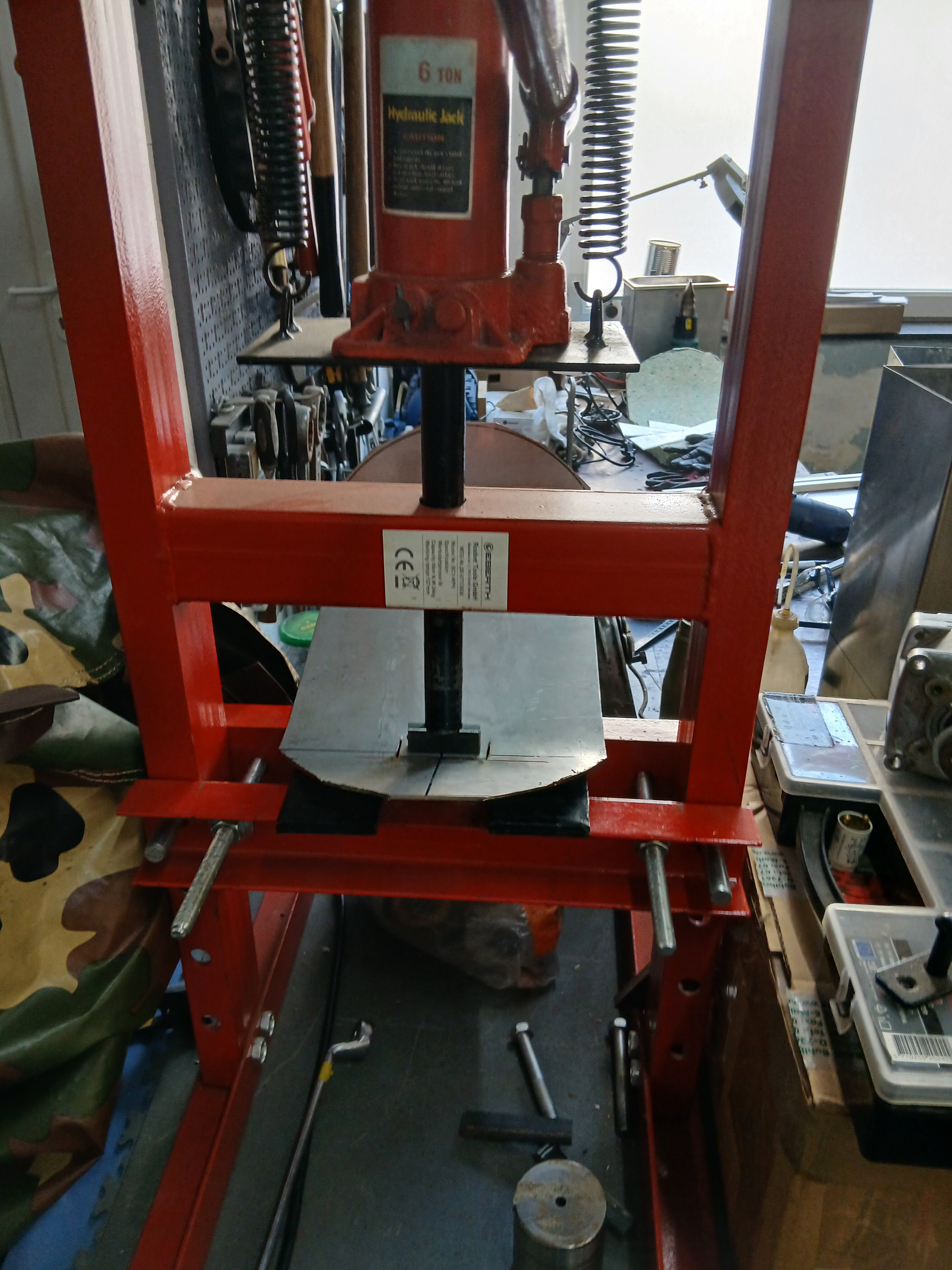

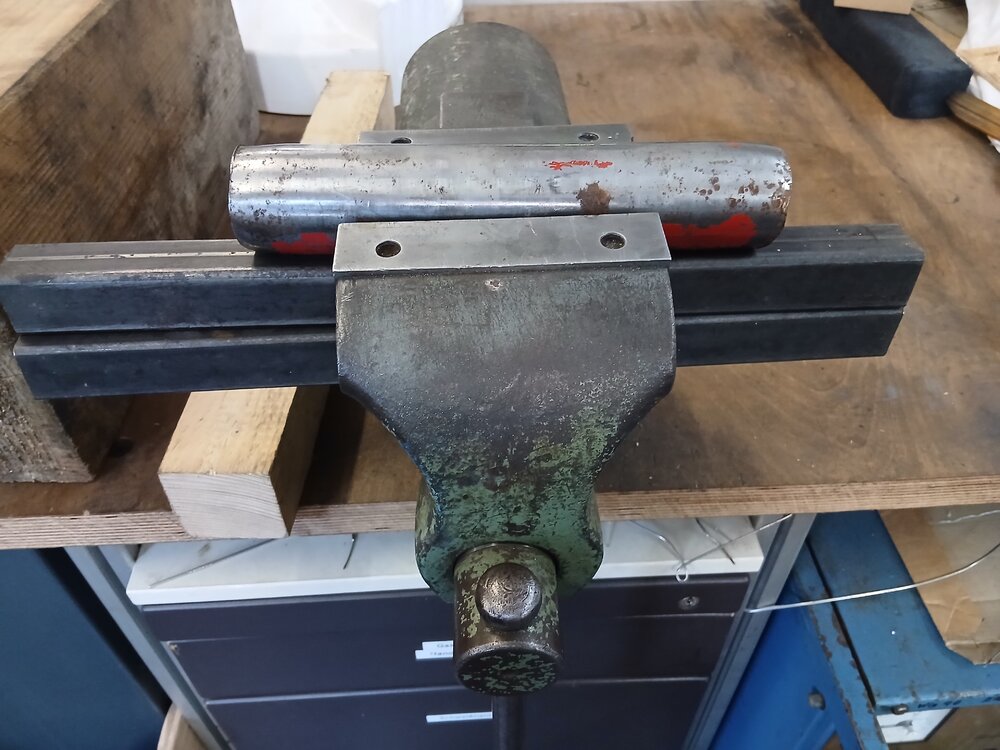

Also heute mal Inventur im Materiallager gemacht und 2 mm VA Blech raus gekramt. Super, kann los gehen!
Der verrentnerte Metallbauer hat seine Rollenbiegemaschine aber verkauft. Der andere Kumpel nicht erreichbar.
Mist! Wie biege ich mir das nun zurecht?

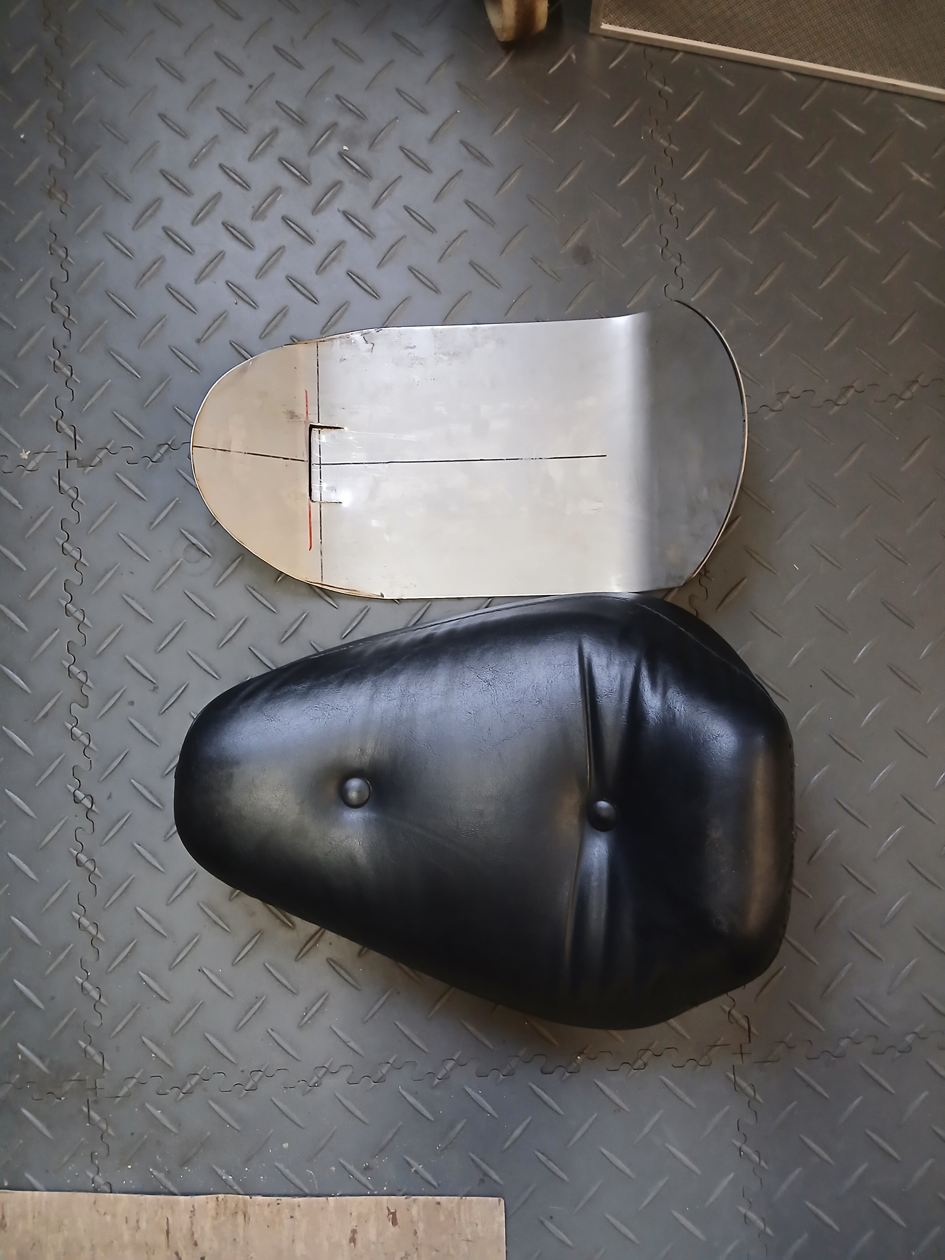

Also erstmal mit Hantelscheiben, Suppenteller, Zollstock, Winkel und Edding die Konturen aufgezeichnet.
Dann das Ganze im Schraubstock um ein Stück Rundmaterial mit etwas Kraft, Hirnschmalz und Hebeltechnik
gebogen, was erstaunlich gut funktionierte:
Danach mit der Trennscheibe grob in Form geschnitzt, Feinarbeit mit der Fächerscheibe und auf der Handpresse
die vorgeschnittene Aussparung für die Rahmenlasche gestanzt:
Mit dem bisherigen Ergebnis bin ich ganz zufrieden, überlege jetzt, ob ich mit der angezeichneten Form
den Rahmenstreben noch folgen soll, oder ob es dann zu schmal und somit unbequem wird:

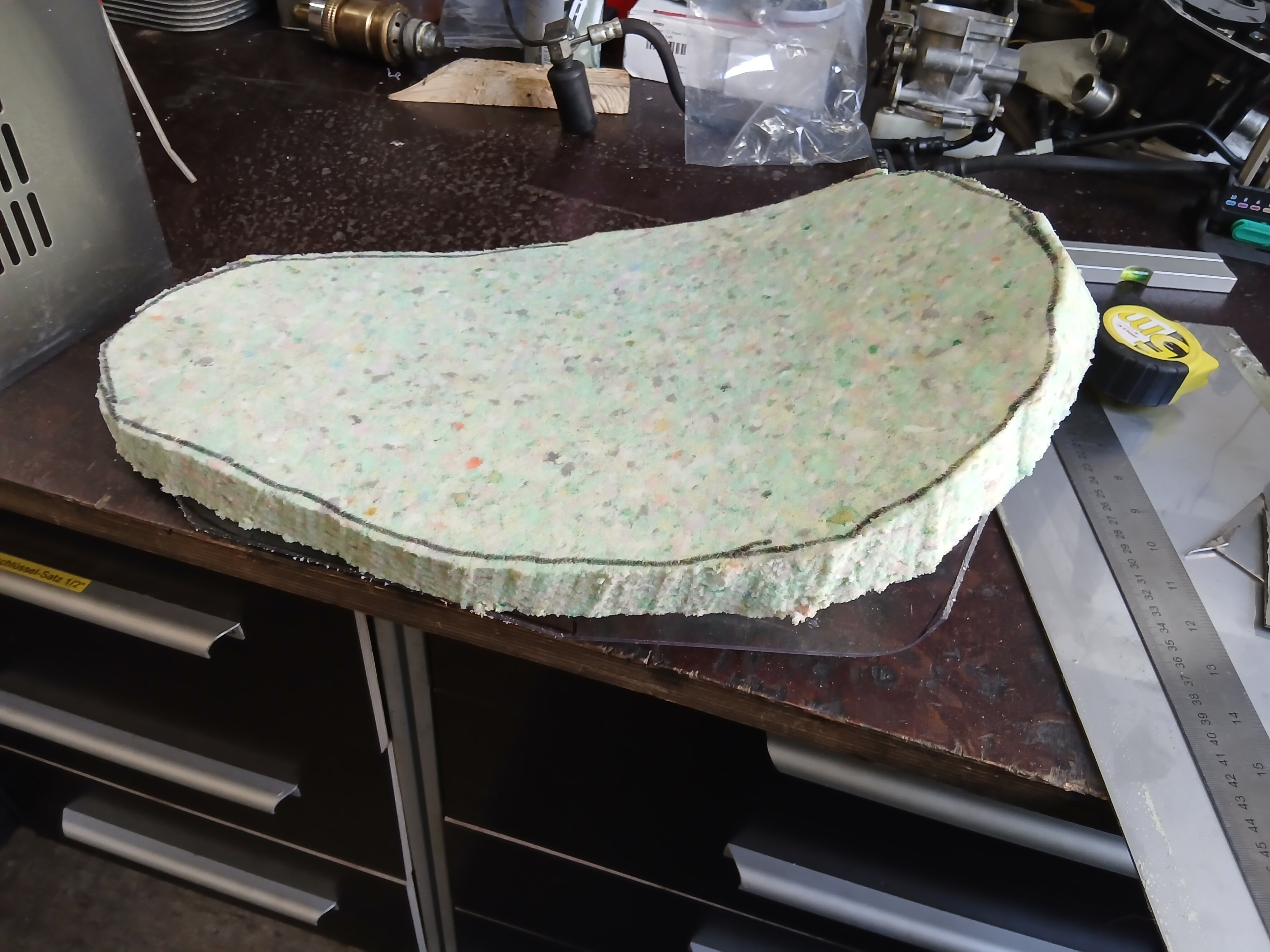

Und dann ist die Frage, wie ich es polstern und beziehen soll.
Das Polster fixiere ich wohl mit Sprühkleber.
Aber wie dann den Bezug anbringen? Mit dem Tacker in Edelstahl wird nicht funktionieren.
720 feine Bohrungen anbringen und von Hand vernähen?
Neee!
Vernieten?
Da sind wir wieder in den 1980ern.
Naja, mal schauen.
Erstmal die Sitzschale zuende bauen und den Polsterschaum in Form bringen.
Sattelfeste Grüße,
Armin
Edited by Duc-Schmidti
Servus,
dafür nehme ich immer 2-3mm Alu als Grundplatte, Schaum drauf, modellieren und dann Bezug drauf. Der wird klassisch auf der Unterseite verklebt. Wenn dazu weitere Fragen sind, schreib mir ne PM.
Mfg
