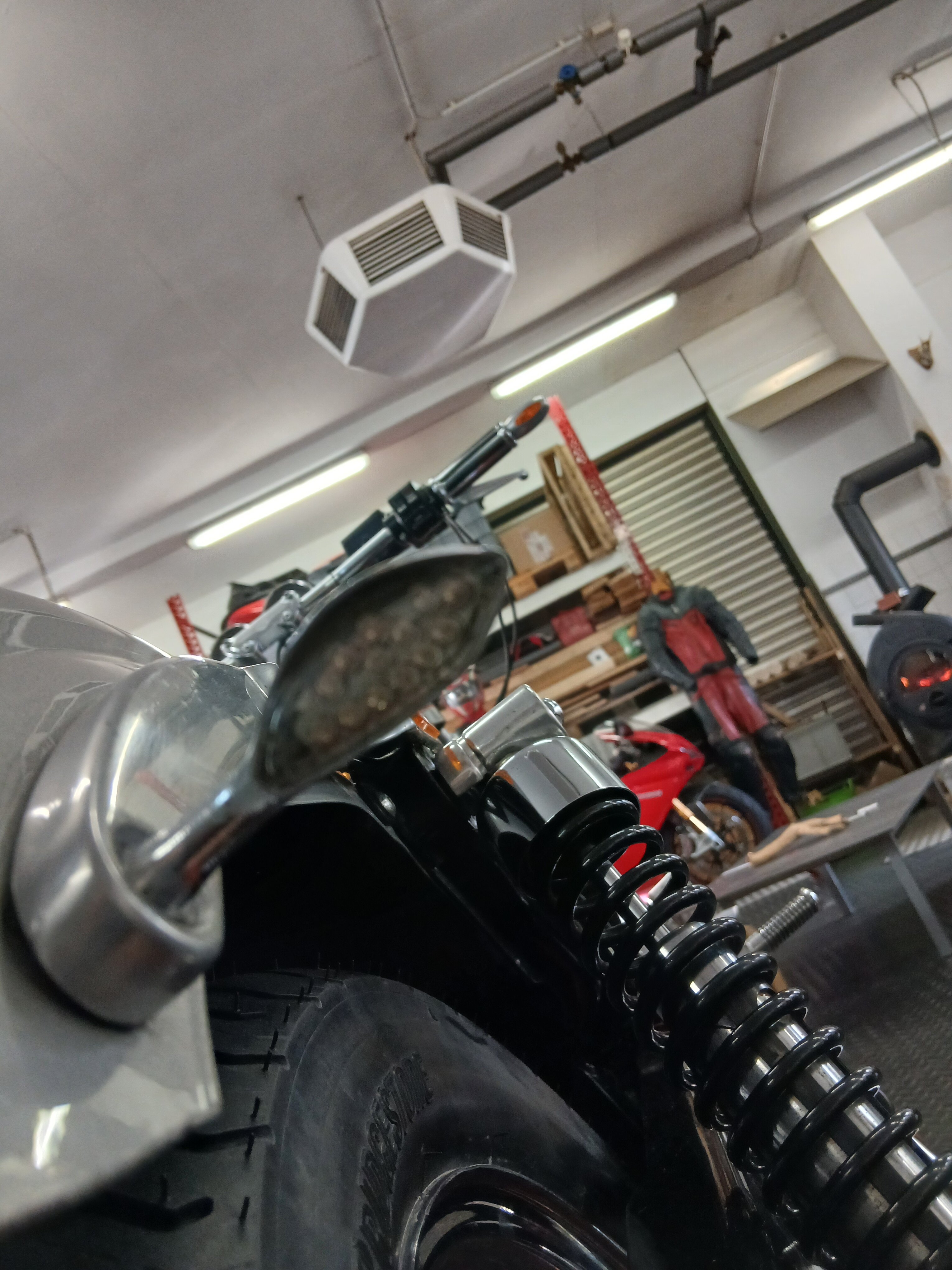

- Kellermann Lenkerendenblinker vorn, vermutlich NICHT LED. Drauf steht: H21W - Klingt nach "Halogen 21 Watt"
- vermutlich billige LED Blinker hinten

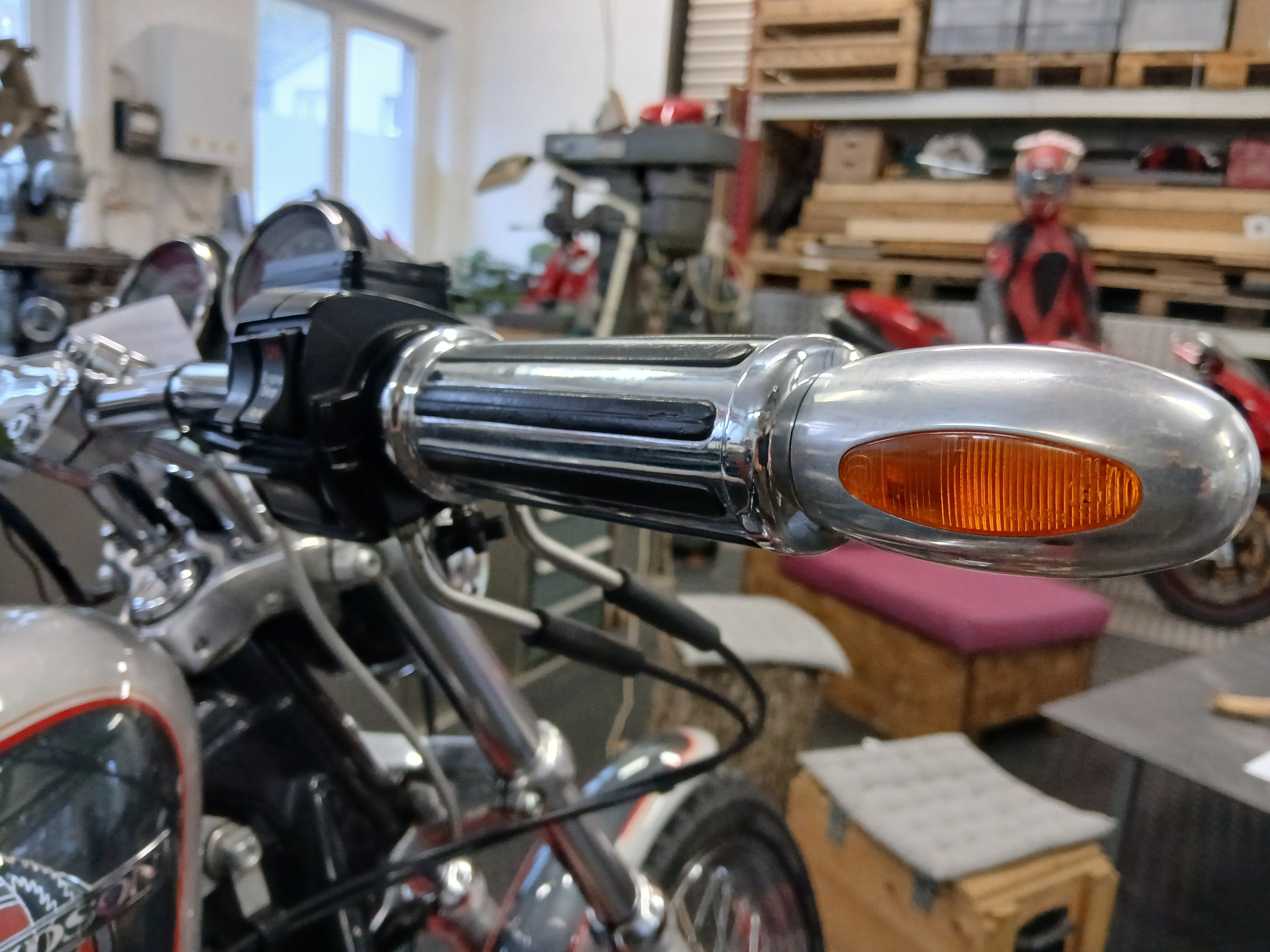

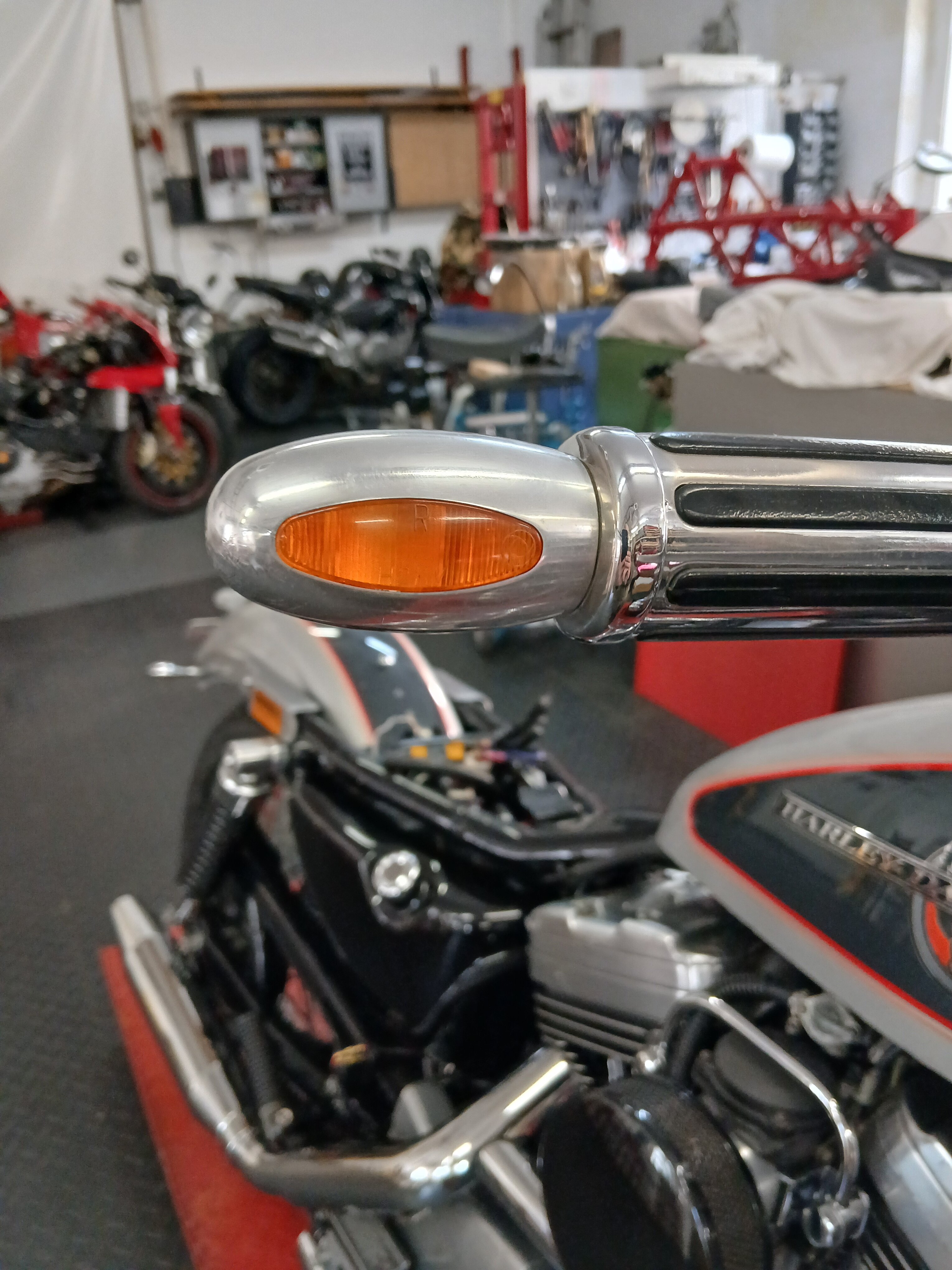

1 . Betätige ich den Blinkerschalter LINKS einmal, blinken beide linken Blinker, also Kellermann H21W vorn und LED hinten, so, wie sie es sollen. Durch erneuten Druck auf den Schalter links am Lenker, wird das Blinken beendet.
Allerdings blinkt dazu abwechselnd, also, wenn der Blinker nicht leuchtet, die zusätzliche LED-Kennzeichenleuchte am seitlichen Kennzeichenträger. Die "normale" Kennzeichenleuchte am Kotflügel (vermutlich auch eine LED) leuchtet weiterhin dauerhaft, wie sie es soll. Bei der ganzen Sache hört man KEIN Relais schalten.
2. Betätige ich den Blinkerschalter RECHTS einmal, blinken beide Blinker rechts (Kellermann H21W vorne, LED hinten) jeweils einmal. Halte ich den Blinkerschalter RECHTS länger gedrückt, blinken die beiden im Takt so lange, bis ich den Schalter los lasse. Dabei hört man ein Relais im Blinkertakt schalten. Die zusätzliche LED-Kennzeichenleuchte am seitlichen Träger leuchtet dabei konstant durch, wie sie es auch soll.

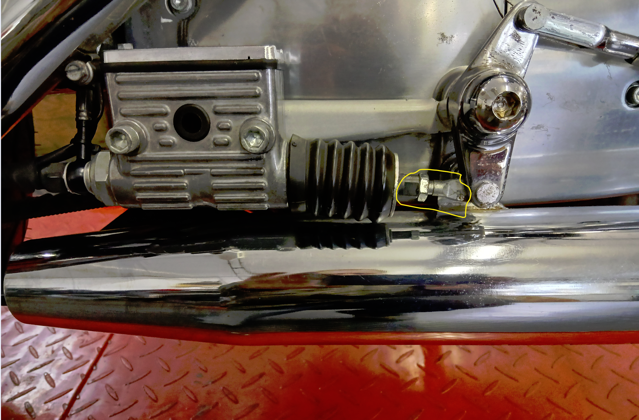

Hier mal Bilder der verbauten Hardware:
Auf den ersten beiden Bildern seht Ihr zwei unbelegte Rundstecker.
Deren Kabelfarben passen laut Werkstatthandbuch zum Blinker RECHTS, also dem "Problemblinker".

Letztendlich will ich ja gerne kleine LED Blinker benutzen, aber für die Zulassung muß der Kram erstmal funktionieren. Wenn dazu der ganze Mist zurück gerüstet werden muß auf 12 V Glühbirnchen, ist das so.

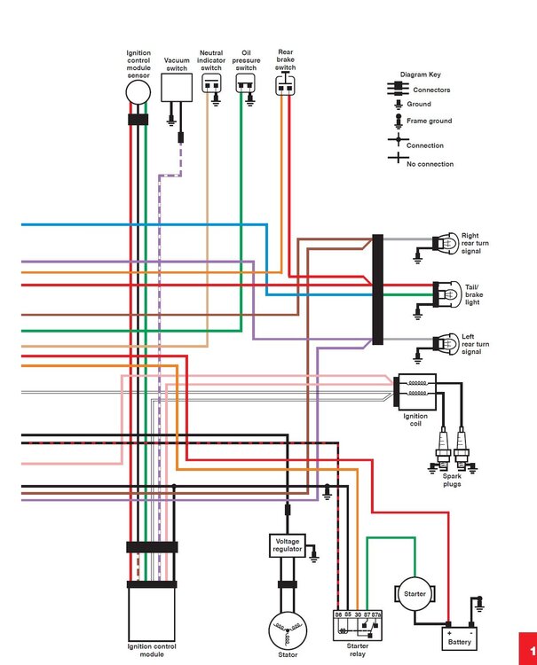

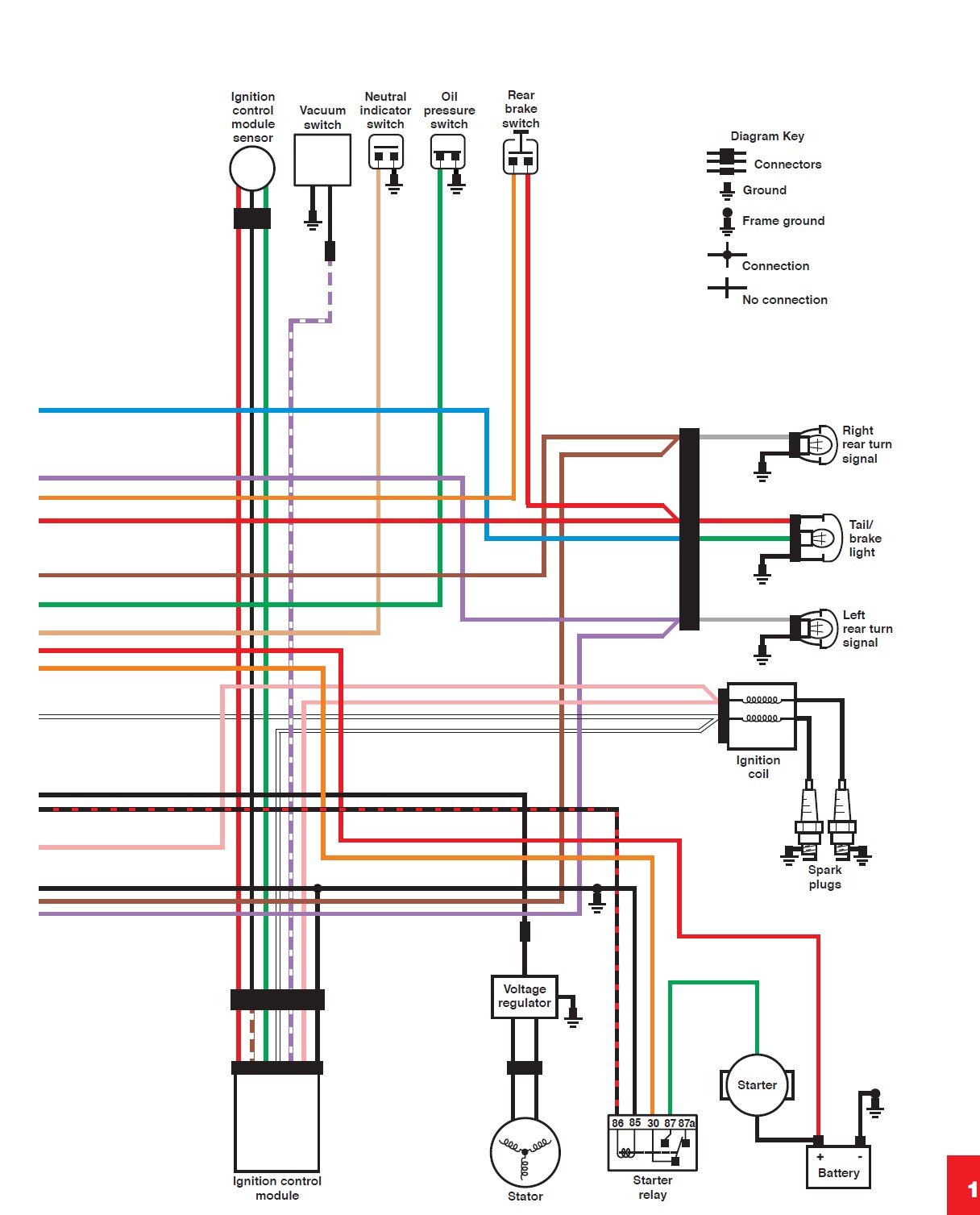

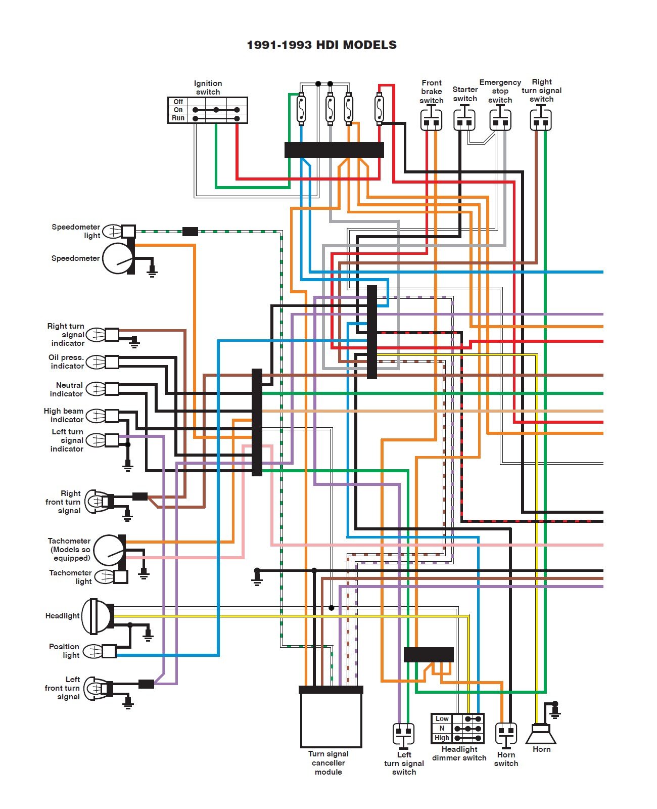

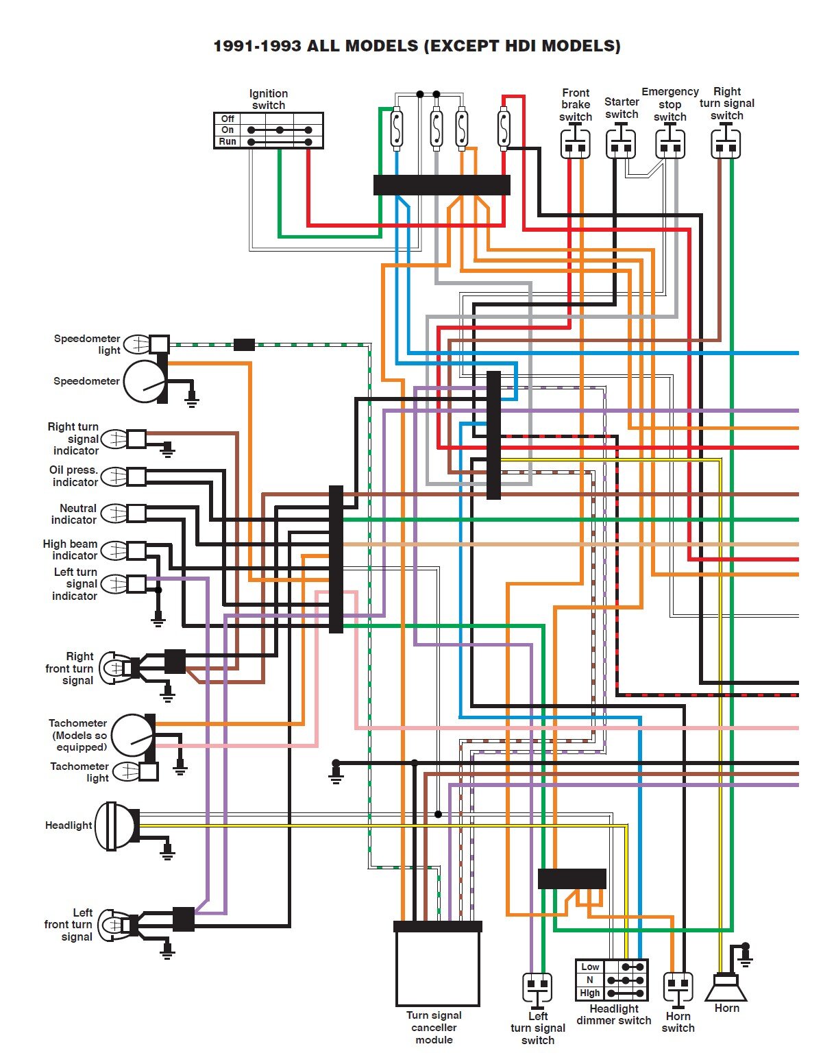

Hier mal die Schaltpläne, wobei ich nicht weiß, was HDI Modelle sind. ggfs. "Harley Davidson International", also Export, also meine Deutsche Zulassung?!?

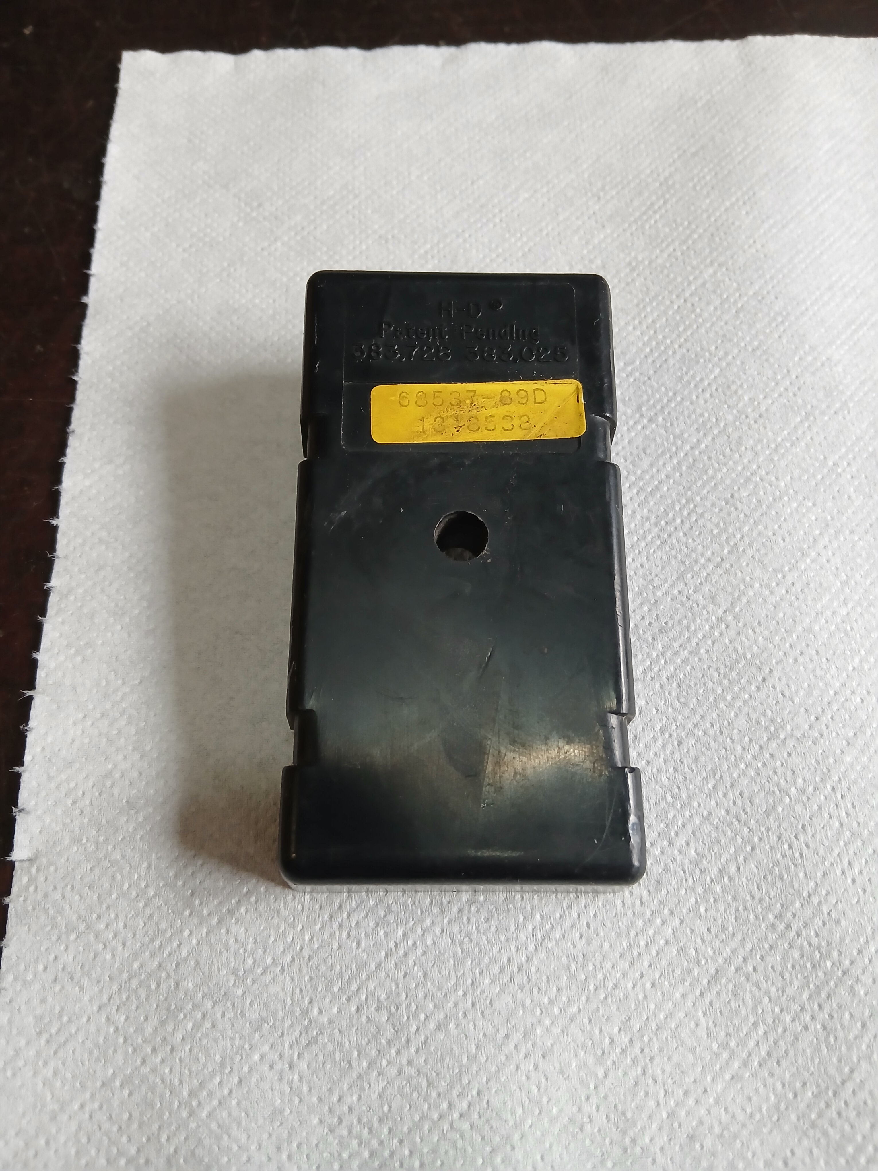

Ein echtes Relais scheint es ja nicht zu geben,sondern das "TurnSignalCancellerModul"

"Masseproblem" hat ja den Charme daß es für viele verschiedene Störungen der gemeinsame Nenner sein kann ....
Im Schaltplan ist zu sehen daß für viele elektrische Verbraucher der "Minuspol" auf den Rahmen gelegt ist...anstatt mit einer zusätzlichen Ader mit dem Minuspol derBatterie zu verbinden..
(Kann sein daß ich hier falsch liege, die Legende des Schaltplans unterscheidet zwar zwischen "Ground" und "Frame Ground" ; letzeres sehen ich im Plan aber nirgends verschaltet ...)
Das ist halt Oldschool und hat irgendwann auch mal einwandfrei funktioniert...
(Bei der Zündkerze ist daß noch Stand der Technik)
Was tun ?
Ein Ohmmeter nehmen und mal alle "Massen" an den Verbrauchern mit dem Minuspol der Batterie abgleichen....
Hier kann man beliebig  drauflosmessen und wird vielleicht verwundert sein wie die Streuung der Werte ist...
Plan B dazu:
Eine Strippe mit 2 Hirschmännern und mal die Masse von der Batterie direkt mit  der Masse der zweifelhaften Verbraucher verbinden....

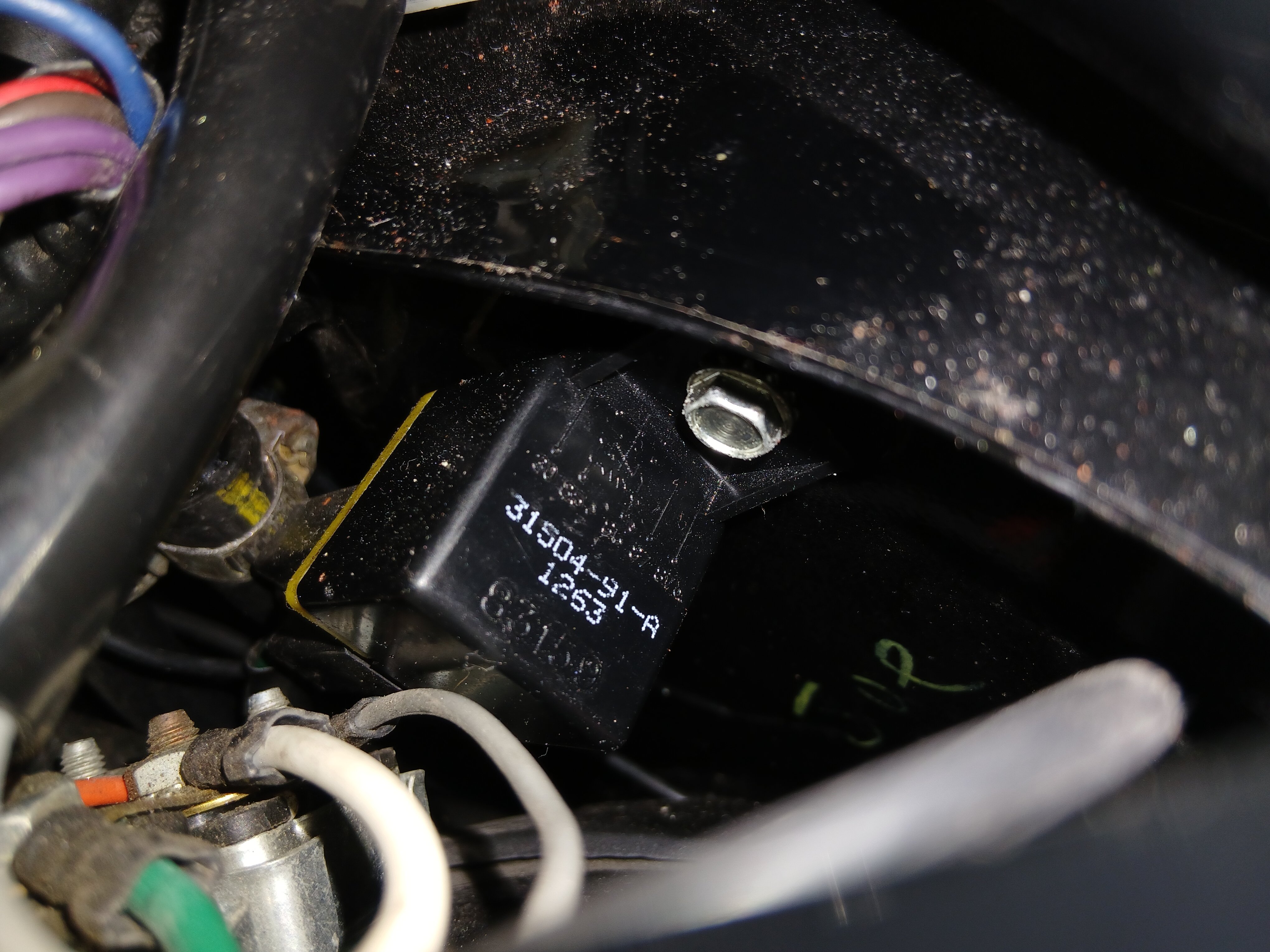

Heute habe ich mal Hausaufgaben gemacht und ein wenig geschaut und dokumentiert, was bei meiner wie verbaut ist.

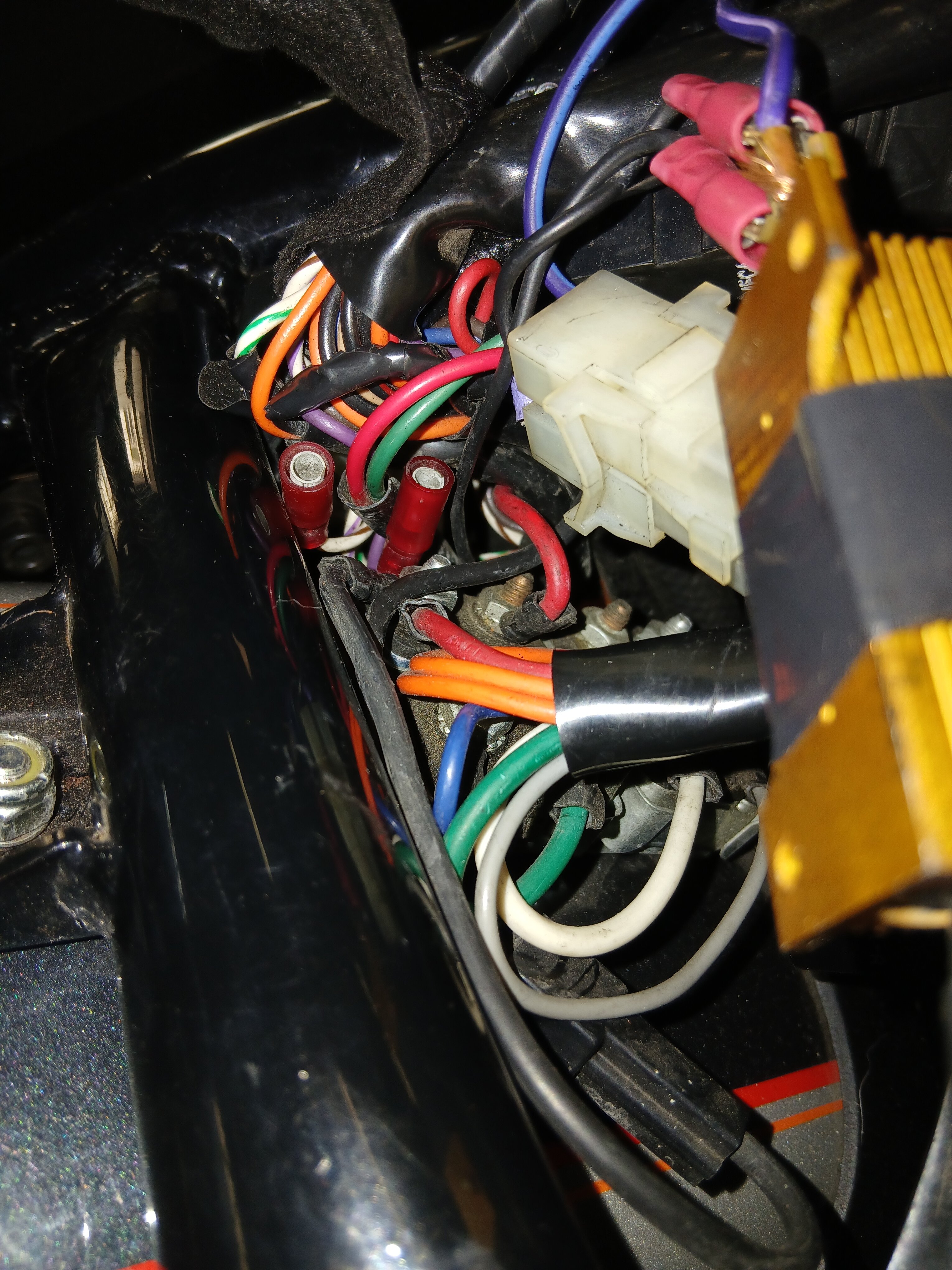

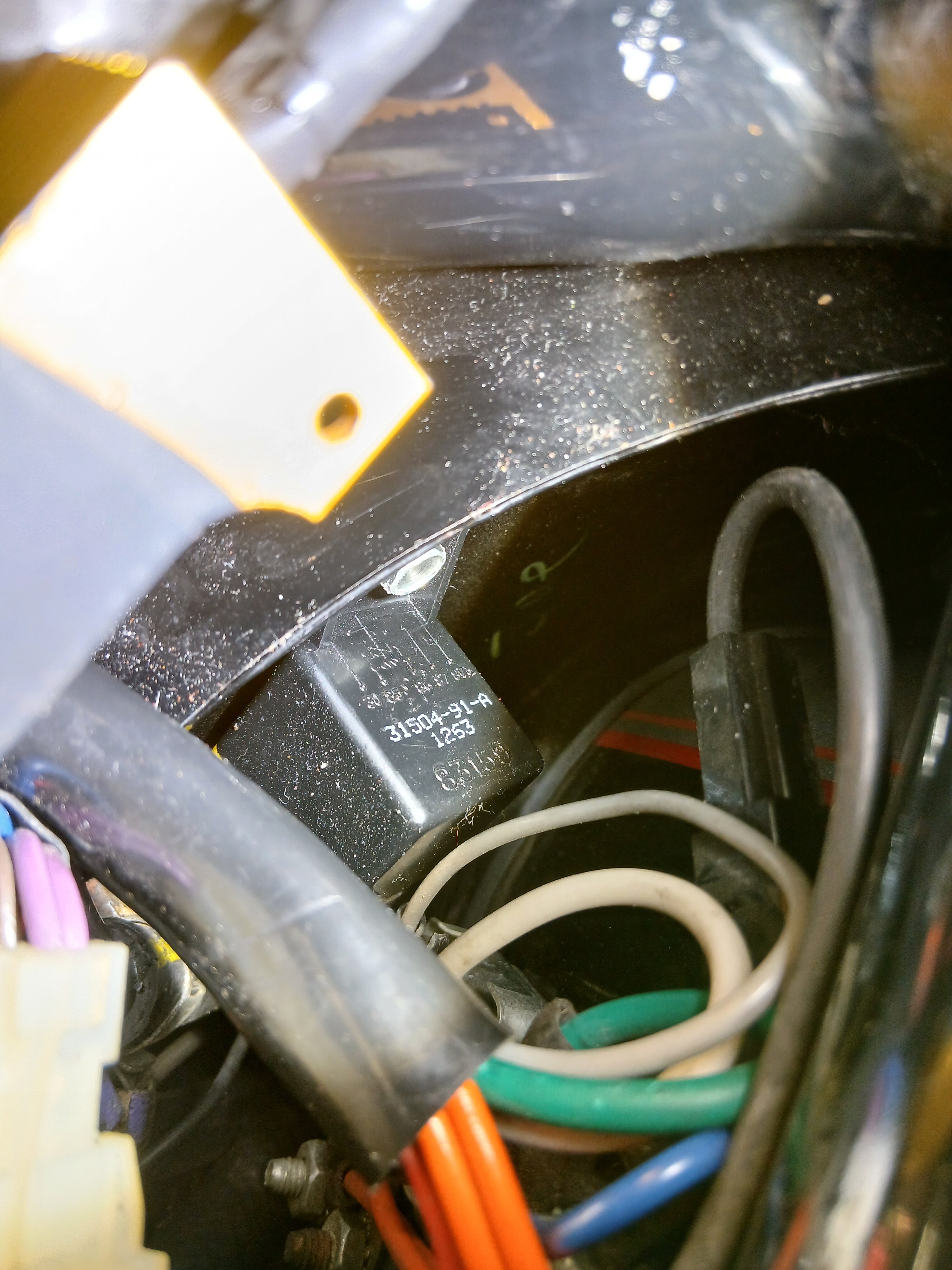

Gefunden habe ich zwei Relais, wobei eines das Starter-Relais ist, welches auch im Handbuch-Schaltplan eingezeichnet ist.
Das gute Stück ist im Übrigen auch offensichtlich an seinem vorgesehenen Platz vernünftig verschraubt.
Also augenscheinlich Serie.

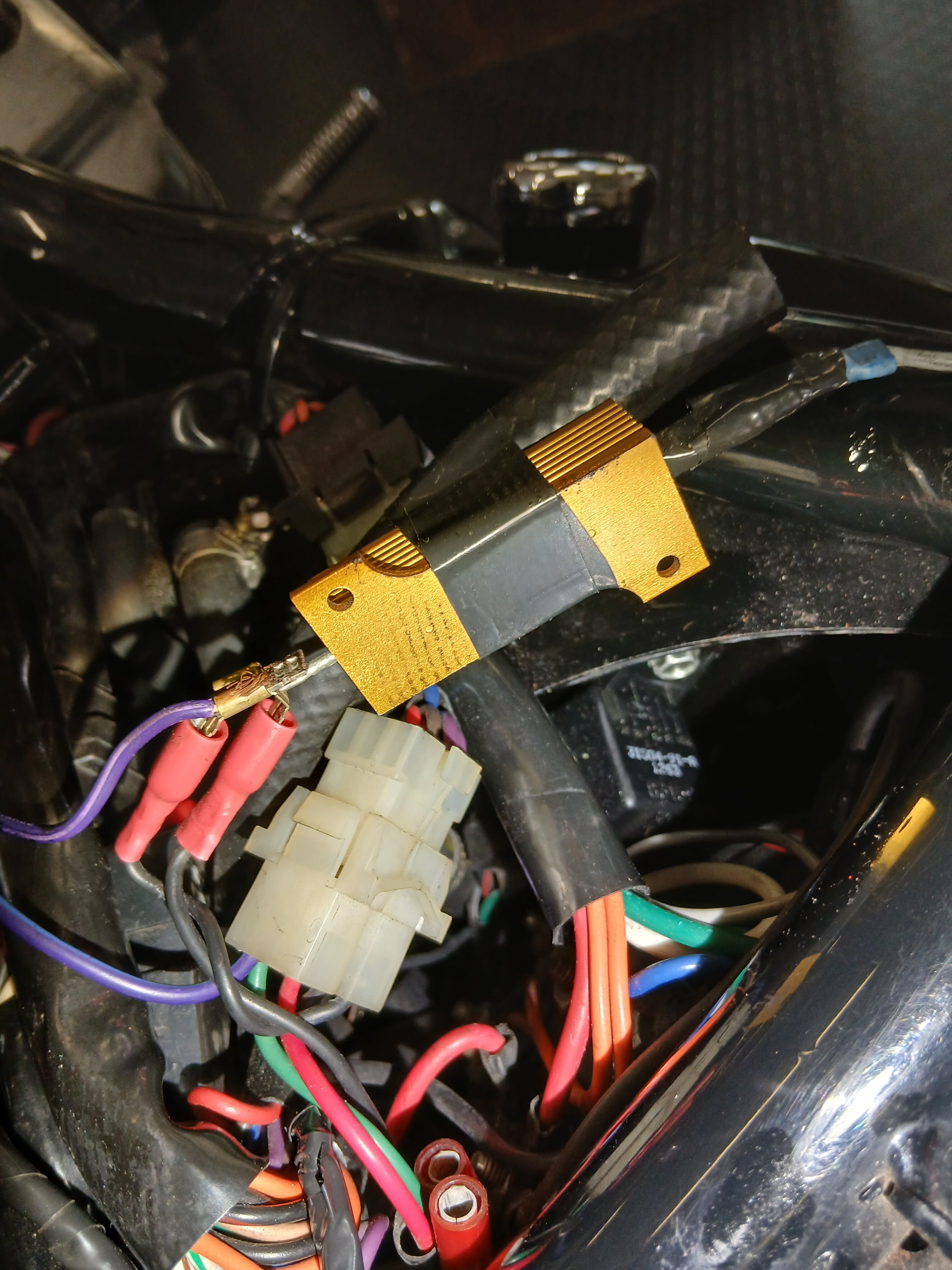

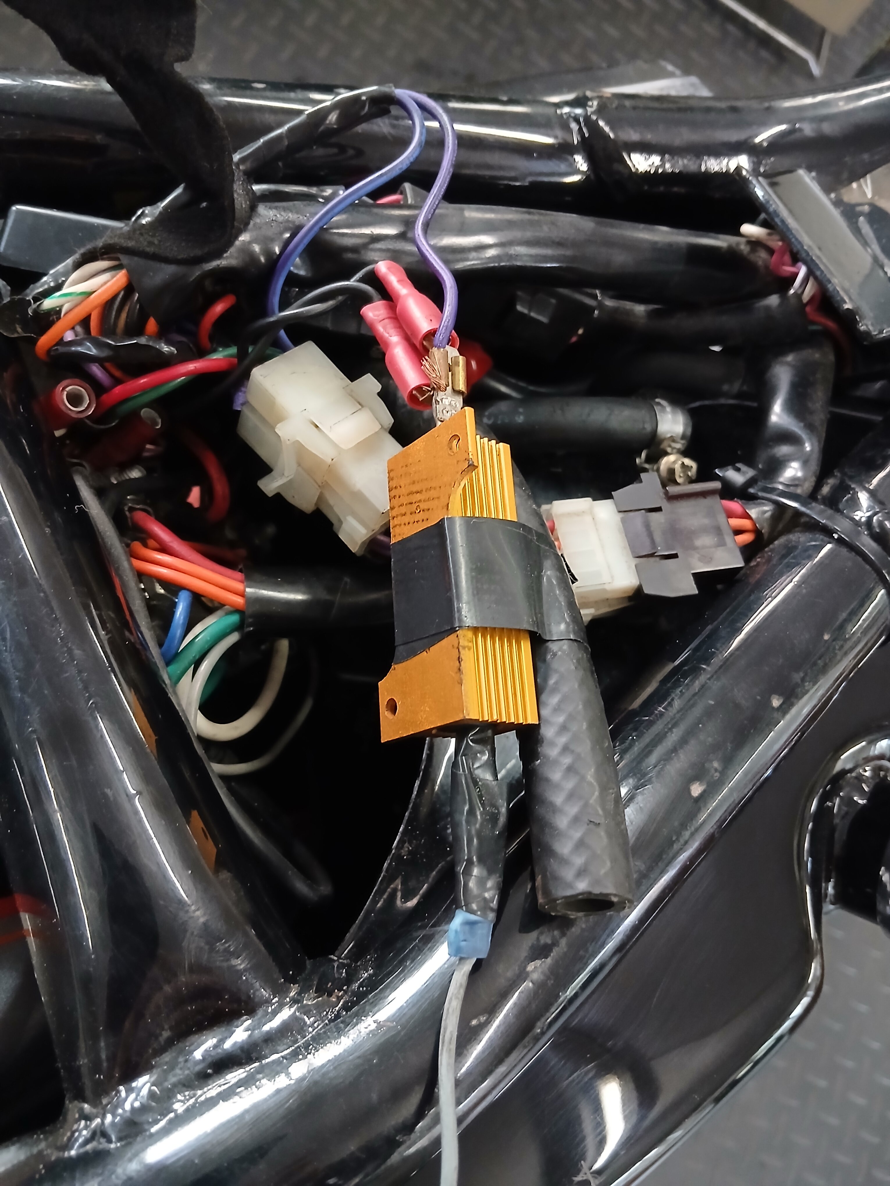

Der goldene Lastwiderstand hat auf der einen Seite einen Masseanschluß an den Kotflügel/Rahmen, auf der anderen Seite führt er zur LED-Kennzeichenbeleuchtung am seitlichen Halter.
Da hängt scheinbar auch der Blinker LINKS mit dran.

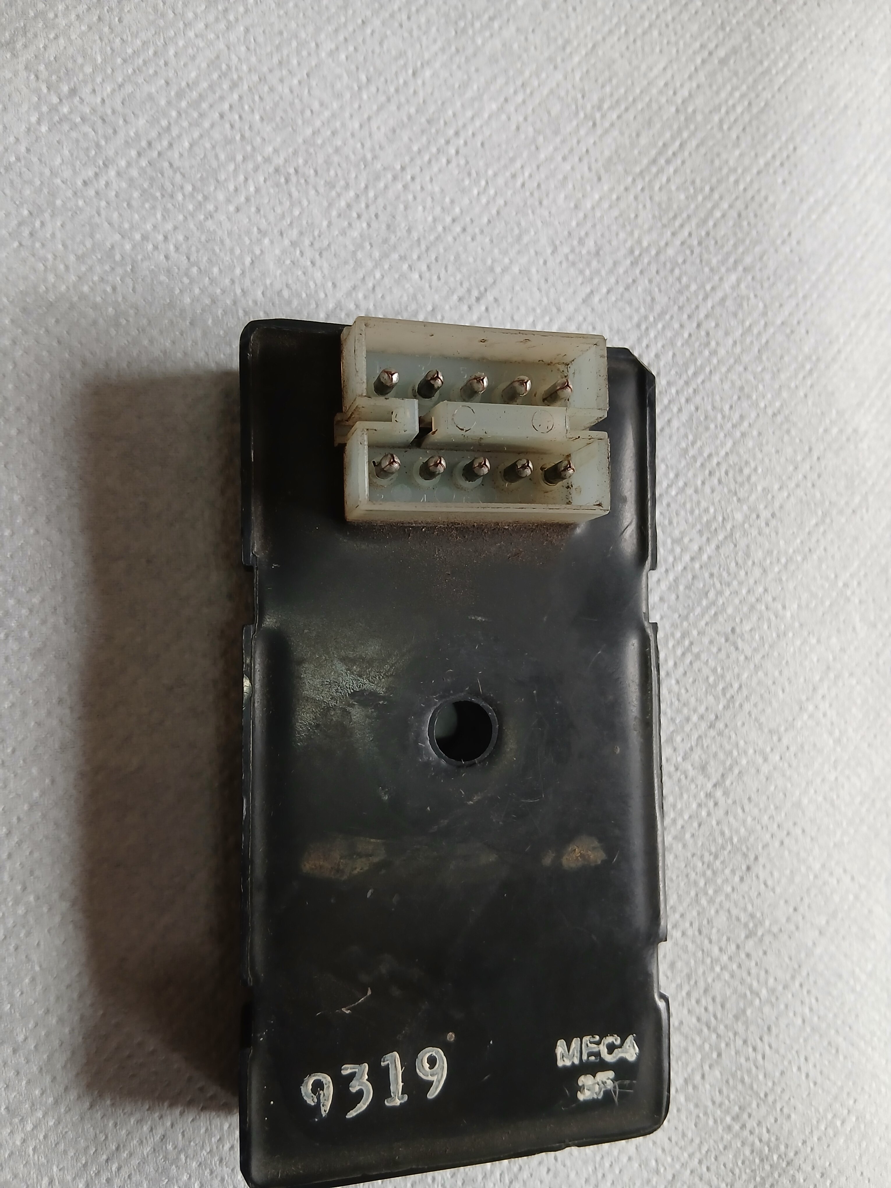

Das "Turn Signal Canceller Module" sieht ausgebaut so aus:
Zwei Anschlüsse davon sind unbelegt, bzw. enden in freien Anschlüssen. Farben: Braun und Braun-Weiß (Sollte für die Blinker RECHTS sein)

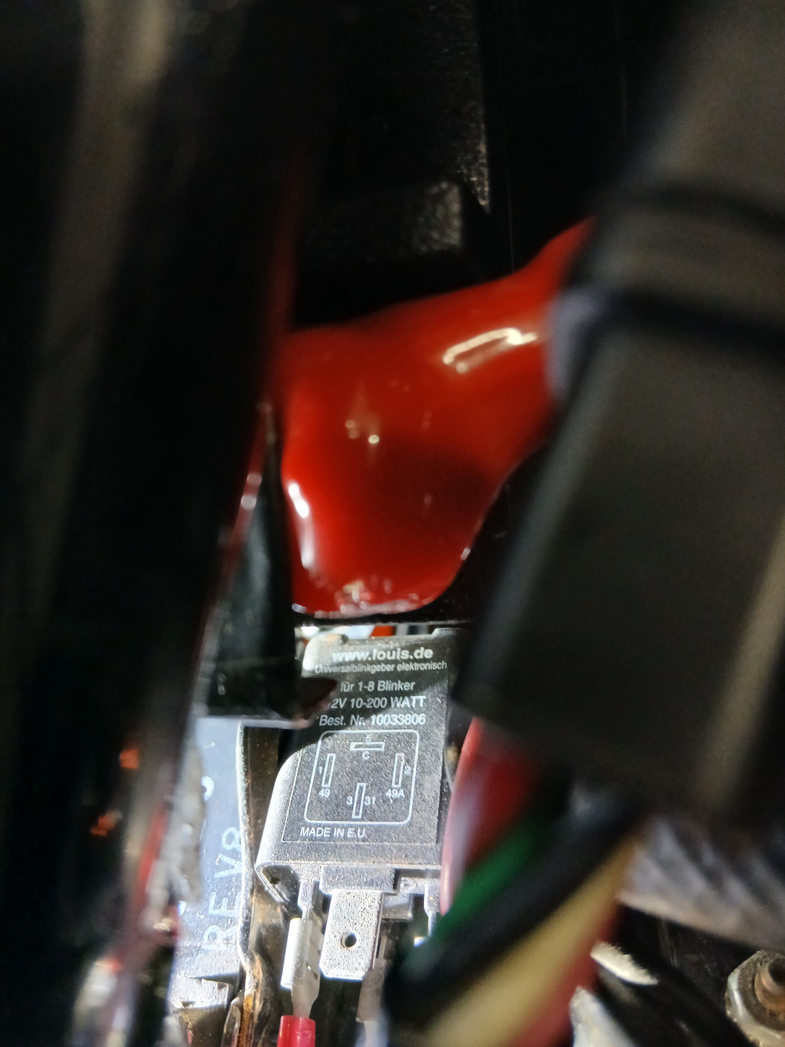

Spannend wird es nun, da ich ein im Schaltplan nicht eingezeichnetes Blinkerrelais von Louis gefunden habe:
Dieses scheint den Blinker RECHTS zu bedienen. Also den, der nicht selbständig auf Schalterdruck eingeschaltet bleibt. Passt auch zum Relais-Geräusch, das links nicht vorhanden ist, rechts aber schon.

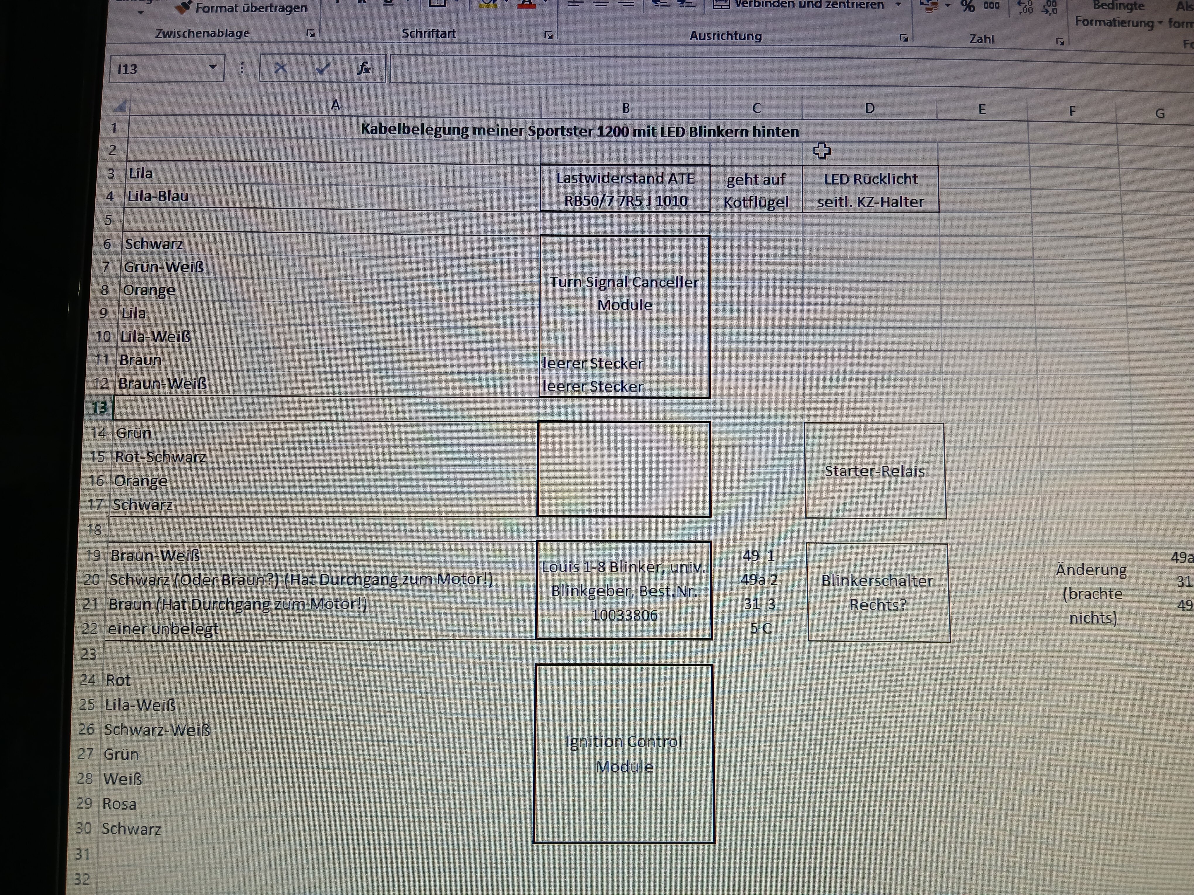

Ich habe mal alles in einer Excel-Tabelle notiert, was ich da heute so sah.
Leider konnte ich die Tabelle heute vom Werkstatt-PC nur abfotografieren.
Mit den Kabelfarben Schwarz und Braun bin ich mir teilweise nicht zu 100% sicher, weil das Zeug eben schon älter ist.
Es gibt also definitiv nur einen Lastwiderstand, an dem wohl Blinker links und die zusätzliche Kennzeichenbeleuchtung hängen.
Blinker RECHTS scheint über das Louis-Relais zu gehen.
Die beiden Plätze für Blinker RECHTS am "Turn Signal Canceller Module" sind unbelegt.
Wenn ich nicht totalen Mist gemessen habe, haben Schwarz oder Braun (?) am Louis-Relais und Braun Durchgang zum Rahmen und auch untereinander. Das würde nach meinem Verständnis auf einen Massefehler hindeuten. Richtig?
Testweise habe ich das Louis-Relais anders angeschlossen, dabei leuchtete dann aber gar nichts.

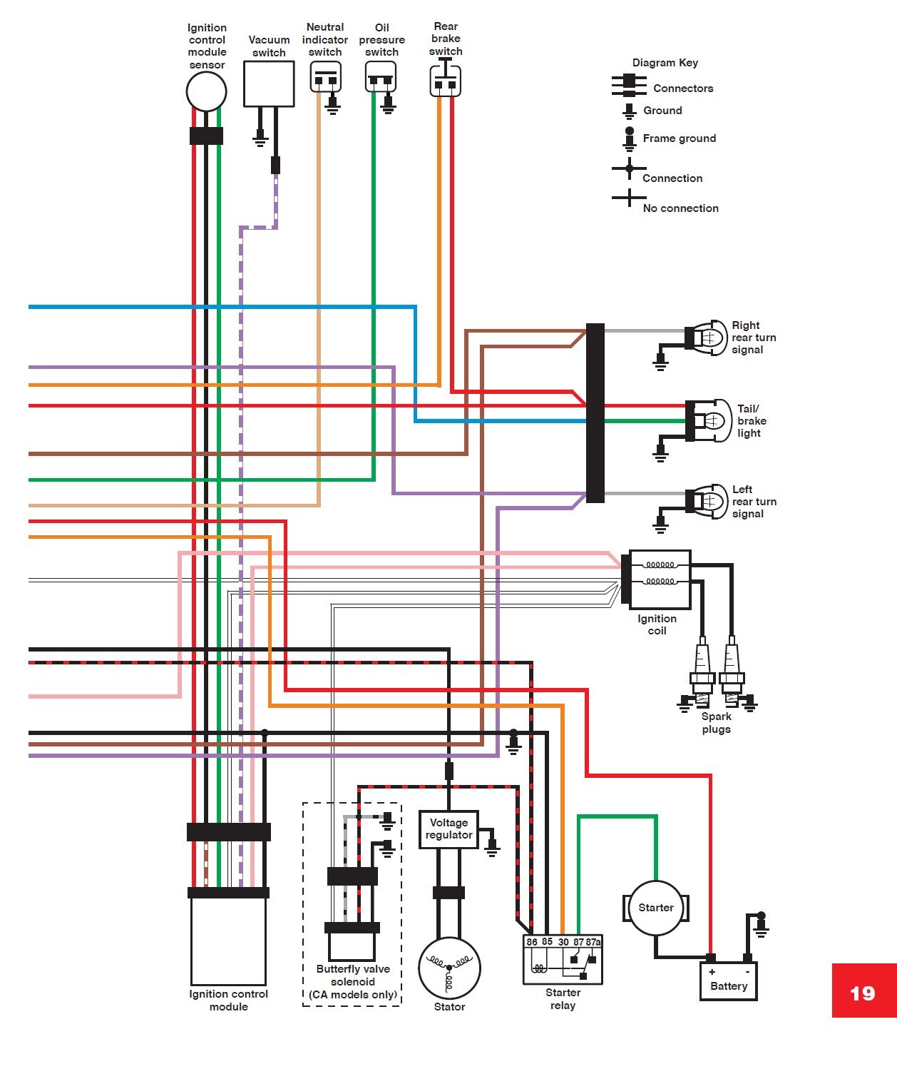

Hab die Planhälften HDI  mal Quick and Dirty zusammengespaxt...
Autoditaktische Übungsbetrachtung:
Die violette Ader kommt aus dem Serienblinkergehäuse und steuert links Blinker Hinten und Vorne und Kontrollleuchte parallel an; alles scheinbar gegen Rahmenmasse ...
Vor allem geht aus dem Serienrelais erstmal nach hinten... dort sitzt dann ja das Eigenbaugepfriemel und macht die restlichen Funktionen für diese Seite eventuell kaputt...
Rechts dito... Never Ever spielt das mit einem zusätzlichen Blinkerrelais (auch elektronisch ) zusammen...
Ist ja alles Doppelt (seitenweise getrennt)  bei den Blinkern: Schalter; Kontrolleuchte, und eben die Blinker....
Ich bin sicher an die Serienschaltung könntest du pro Seite 5 Blinker anschließen; dem Blinkgeber wäre das von der Funktionalität wurscht (Bis er abraucht wg. 105 Watt)
Blinkerschalter blicke ich noch nicht durch..........
Edited by Glückspilz
vor 5 Minuten schrieb noch_ein_chris:
ähm.. ich genau genommen auch nicht. habe bei obigem Vorschlag vorausgesetzt das die tastend wirken.
Oder rasten die (ein)?
Ich denke die sind tastend; Schalter sind ja anderst abgebildet (unten und links)..
Jeder Blinkerschalter tastet mit einer Ader (weiss/grau bzw. weiss/braun) ins Blinkrelais; soweit verständlich , aber:
Der Rechte (grün nach braun) ist mit der Sicherung  verbunden die auch die Blinkbox versorgt...
Der Linke Schalter hingegen ist mit seiner grünen Ader richtung Leerlauflampe verbunden...
Mein voreiliges Fazit 😁: Das kann nicht funktionieren, der komplette Stromlaufplan ist somit nicht als 100% verlässlich zu betrachten....
vor 19 Minuten schrieb Glückspilz:
Ich find es bemerkenswert, dass der Starter über zwei (!) Sicherungen läuft. Oder hab ich mich da verguckt?
Nochmal den Plan erneuert....
Rechts unten die Batterie; Masse dinitiv auf Rahmen und sonst nix....
BatteriePlus:
1 x Rot nach oben zu einer "fetten Batterieabsicherung"; Rückseite dieser Sicherung eine schwarze Ader zum Spannungsregler nach dem Generator... Praktisch die Energieeinspeisung für alles  wenn der Motor läuft...
Ab dort dann Weiterverteilung des Pluspotentials über Untersicherungen...
Schwarz ist scheinbar "Echte Masse" (Rahmen) ...

Ich hatte mich bereits im Vorfeld über den ungesunden, goldenen Teint der Bremsscheibe gewundert.
War das Feenstaub? Bergbewohner-Urin? Eine Öhlins-Scheibe? Brembo? Oder hat da einfach mal was geklemmt und ist heiß geworden?
Beim Zerlegen riß dann auch noch der Entlüfternippel des hinteren Sattels ab.
Also ausbohren, Gewinde nachschnei... Ach, verflucht... Zollgewinde... Nippel nachbestellen... Tage verstreichen lassen...
Jedenfalls bekam ich die hintere Bremsleitung einfach nicht entlüftet bzw. der Kolben machte kaum Weg nach dem Zusammenbau.
Also nochmal zerlegen, reinigen und begutachten. Wiedereinbau.
Pumpe pumpt, Luft und Bremsflüssigkeit kommen aus der neuen Leitung, aber der Kolben macht kaum Weg.
Und davon nicht genug, um die Beläge gegen die Scheibe zu drücken.
Lange Rede, kunrzer Sinn:
Die Betätigungsstange für den Geber war maximal heraus geschraubt, der Kolben somit schon weit "vorgespannt", die Pumpbewegung daher nur minimal. Nichtmal der hydraulische Bremslichtschalter löste aus und aktivierte das Bremslicht.
Nachdem ich den Kram komplett zusammengedreht hatte, tat die Bremse das, was sie sollte.
Selbst das Bremslicht funktionierte sofort.
Ich glaube, das Ding ist wirklich mal fest gegangen, weil es keinen Platz mehr zum Ausweichen hatte.

Da der Blinkerkram mir auf die Nerven geht, kam mir heute der Gedanke:
Hey, ich habe doch Kellermann-Ochsenaugen in Halogen-Ausführung, welche nach vorne und hinten
blinken. Die finde ich zwar nicht schön und sie sollten eigentlich als erstes weg, aber reichen die nicht für den TÜV aus?
Also nur Kellermänner Ochsenaugen am Lenker und dafür hinten die LED-Blinker komplett weglassen?
Weiß das zufällig jemand hier?
Das wäre die einfachste Lösung erstmal.
Den seitlichen Kennzeichenhalter samt LED Kennzeichenbeleuchtung würde ich dann auch erstmal abbauen.

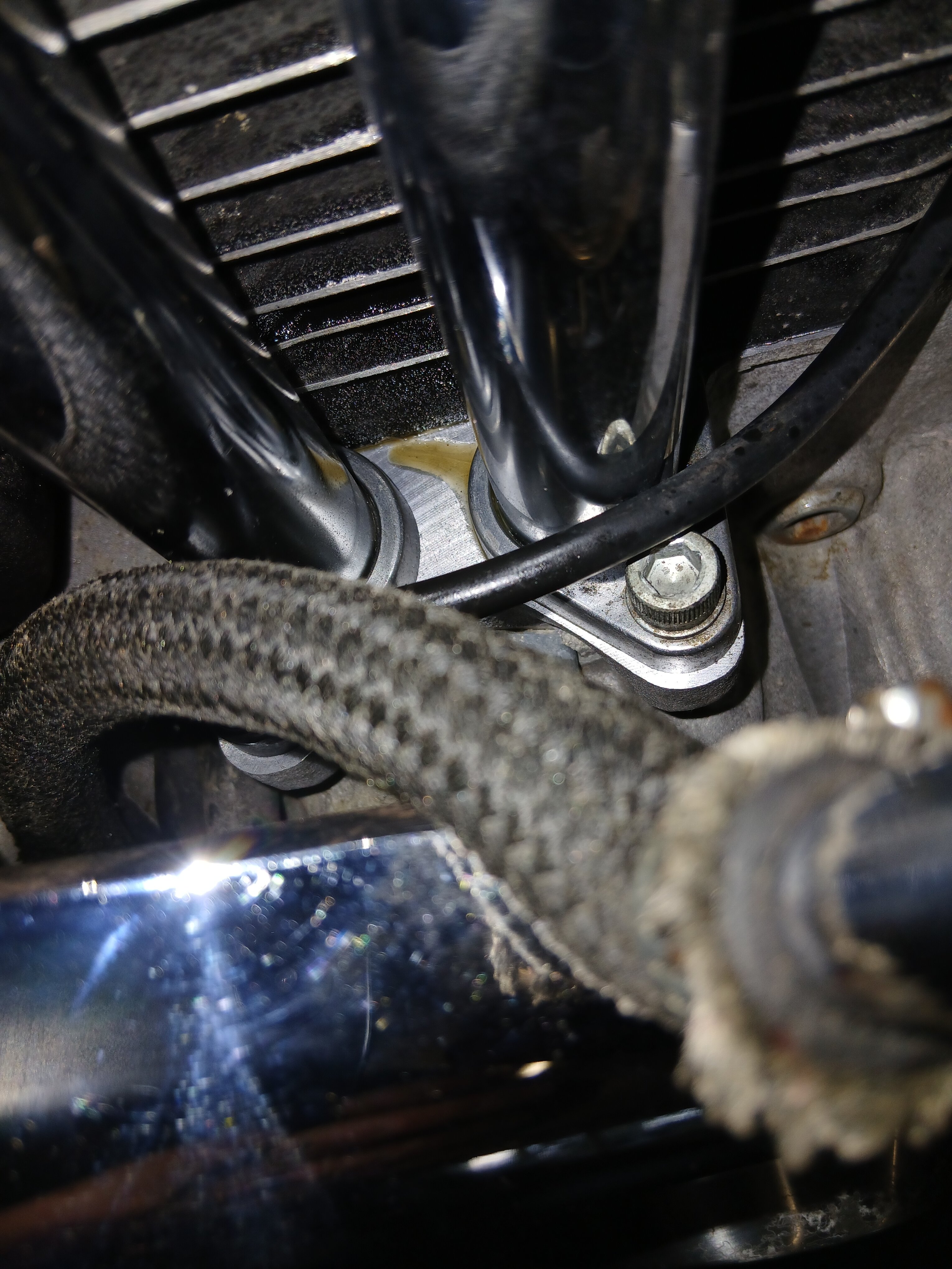

Ich will die Kiste eben erstmal wieder sauber zulassen nach längerer Standzeit und auch die doofe Reifenbindung austragen lassen usw.

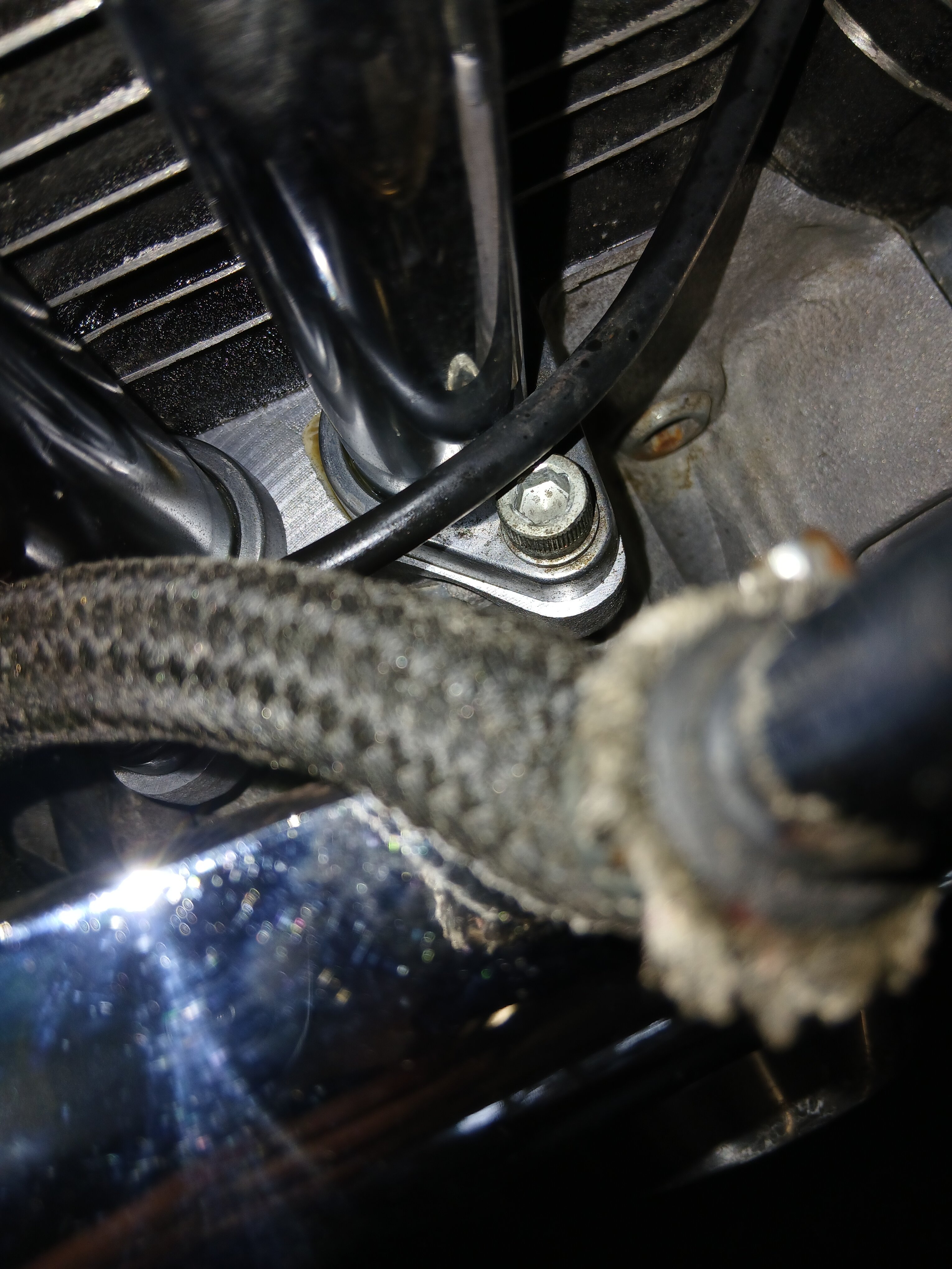

Daß ne Harley gerne ölt, ist ja kein Geheimnis.
Die Tage habe ich gelernt, daß bei längerer Standzeit gerne mal das Öl aus dem Tank ins Kurbelwellengehäuse läuft, weil ein Kugelventil undicht ist.
Sobald der Motor wieder läuft, wird das Öl dann aber wohl wieder in den Tank gepumpt, also kein Handlungsbedarf.
Bei meiner suppte es nach dem Lauf aber dann doch deutlich raus und lief, auf dem Seitenständer stehend, links runter.
Ich hatte zunächst die Kopf- oder Fußdichtung des hinteren Zylinders in Verdacht.
Nachdem ich alles mit Bremsenreiniger sauber gemacht und anschließend nochmal den Motor gestartet habe, scheint die frisch entdeckte, amerikanische Ölquelle aber das Gehäuse der Einlaß-Stößelstange des hinteren Zylinders zu sein:
Ist zwar erstmal schön, daß es nicht die Kopf- oder Fußdichtung ist, aber wenn ich die dann letztendlich doch tauschen muß, um da dran zu kommen, wäre es natürlich sehr ärgerlich.
Ich überlege jetzt, ob ich einen kompletten Top-End Dichtungssatz für knapp 200 Eur bestelle und einmal alles mache.

Ich gehe davon aus,dass Dein TurnSignalCanceller Modul auf nur jeweils ein Ochsenauge reagiert wie ein Standard Blinkerrelais - mit zu schnellem Blinken.
Das abgesehen von der TÜV Frage.Nur Ochsenaugen wird sicher schwierig mit Eintragung.
