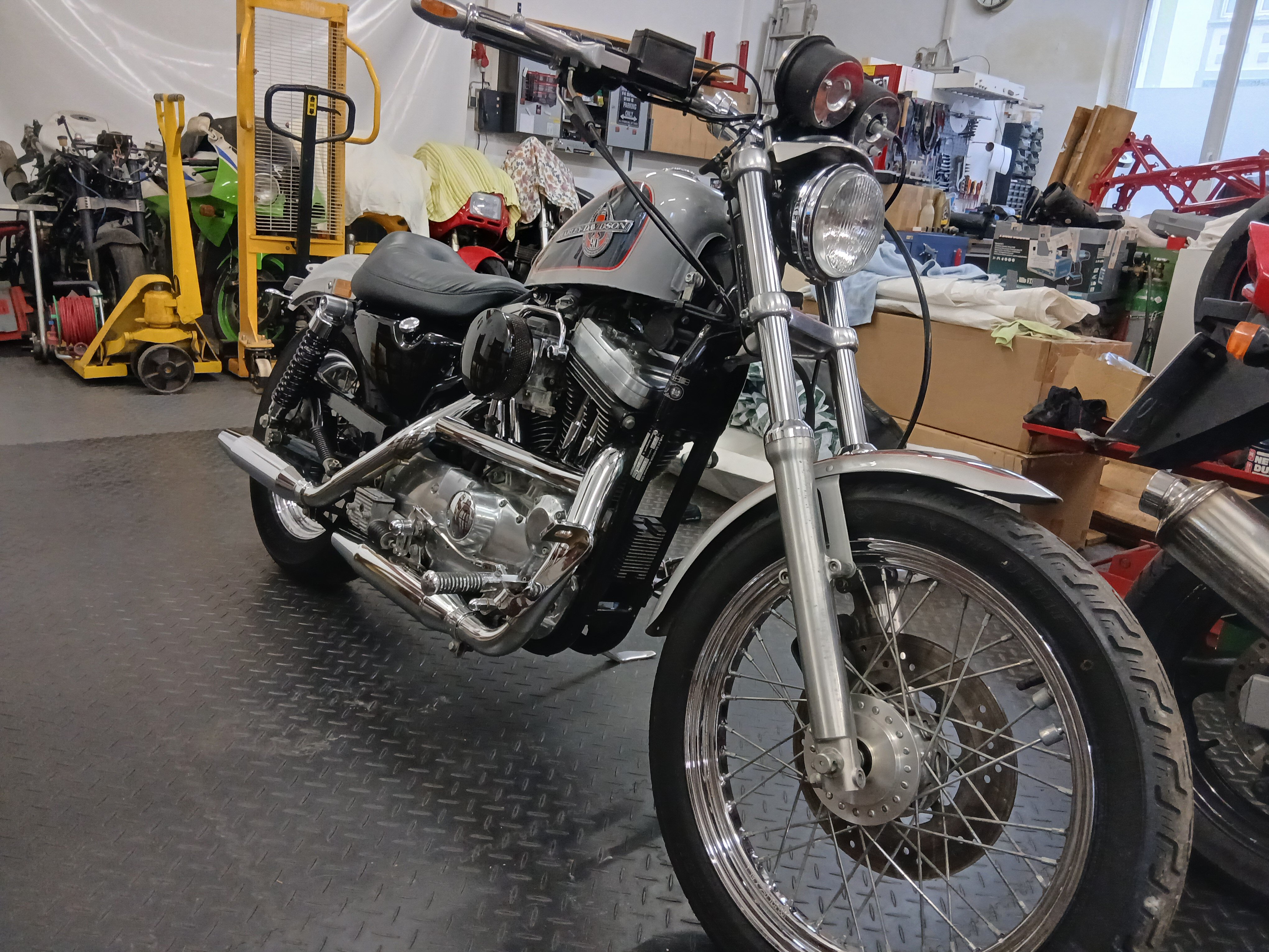

Guten Abend,
es sind nun dann doch Reifen mit Schlauch geworden und bei der Montage habe(n) ich/wir es dann mächtig bereut.
Die Montage war auch der Grund für meine Überlegung, ob man auf den Schlauch verzichten kann. Der Reifen kann es, ist mit "Tubeless" möglich gekennzeichnet.
Den Vorderreifen habe ich mit meinem GP503 Montiergerät und Reifenwärmer noch einigermaßen mit viel Fluchen selbst von der Felge bekommen.
Beim Hinterreifen habe ich aber die Grätsche gemacht.
Montiert waren vorne 100/90-19 und hinten 150/90-16. Also kein wildes Angeber-Zeug.
Das sah für mich erstmal stimmig und vernünftig aus.
Die Mopete stand nun aber einige Jahre und die HU ist fällig, damit ich die Zulassung bekomme.
Und da geht´s nun los mit der Reifenbindungsgeschichte, die sich in 2025 oder 2026 geändert hat.
Ich will da nichts Unfahrbares, Illegales oder irgend nen Show-Bike Gedöns machen. Nur einfach erlaubte Reifen drauf.

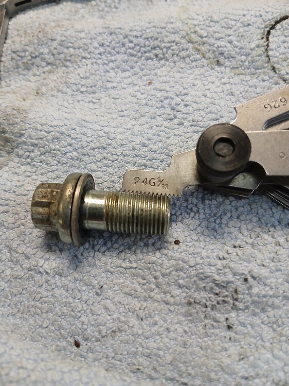

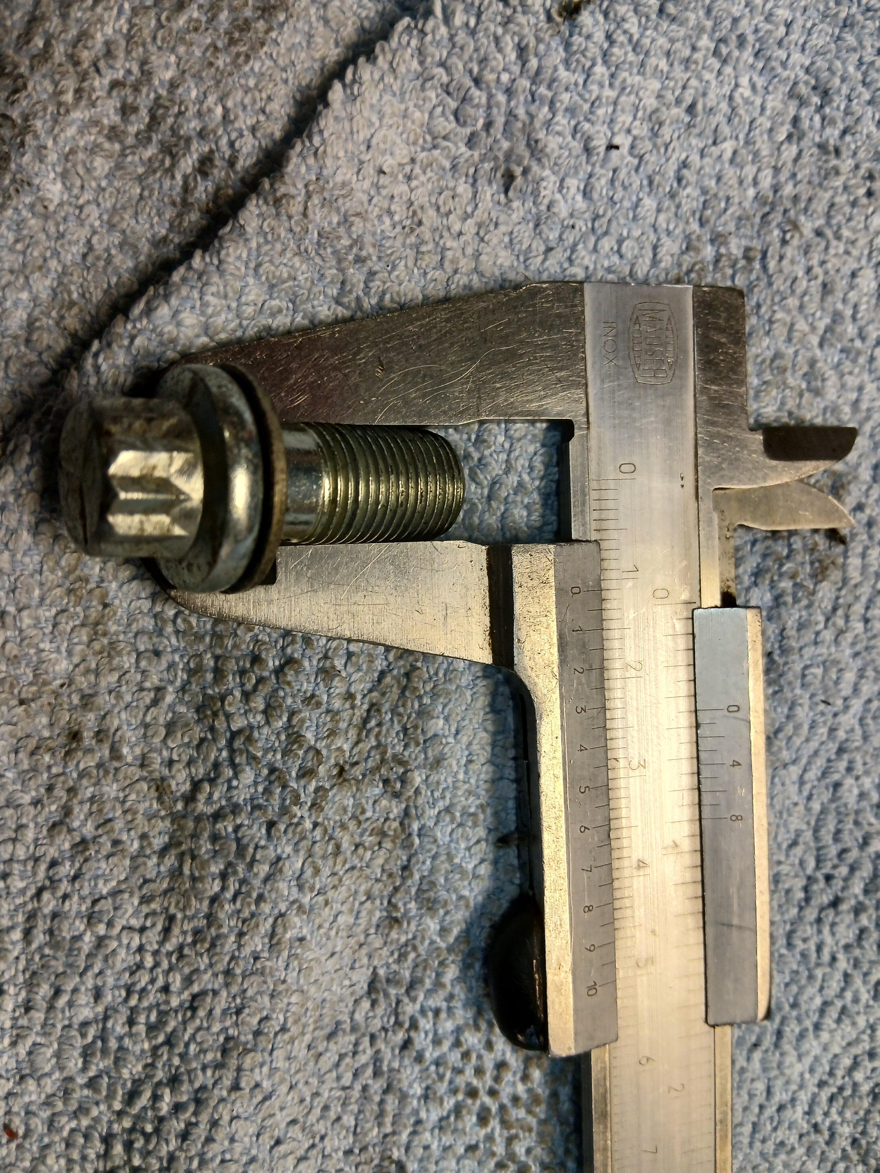

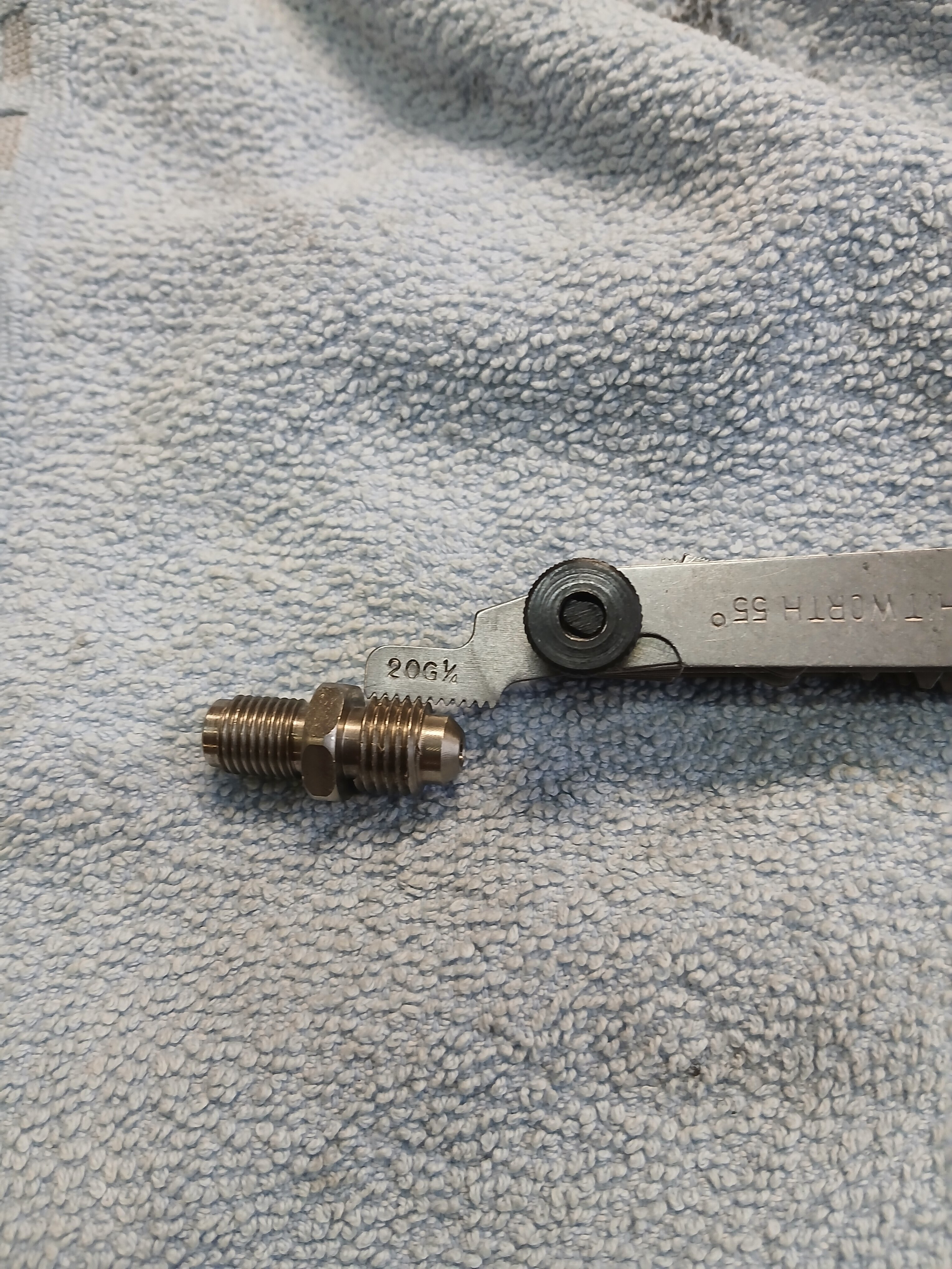

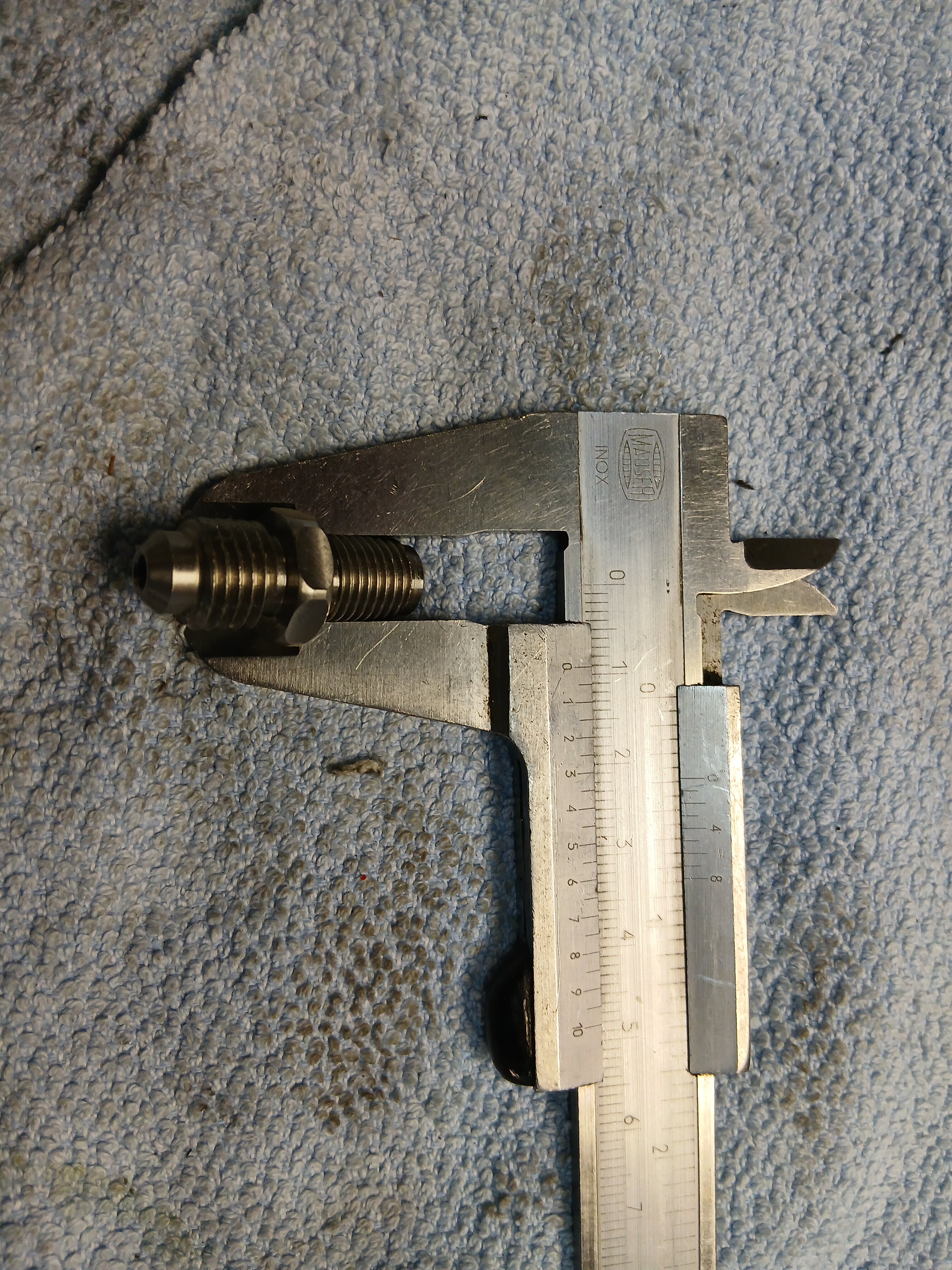

Bitte, liebe ZÖLLNER, helft mir jetzt einmal bei der Gewindefindung für einen Adapter zur Handbremspumpe.
Die Originale Hohlschraube hat diese Maße:
(Durchmesser metrisch)
Gewindesteigung:
Bestellt und bekommen hatte ich einen Adapter:
"Adapter 7/16-20 Aussengewinde konvex auf 3/8-24 UNF
Aussengewinde konkav"
Das kleine Gewinde passt zu meiner Leitung. Das größere aber eben nicht zur Bremspumpe.
Was brauche ich da?
Adapter 7/16-24 Aussengewinde konvex auf 3/8-24 UNF Aussengewinde konkav?
Wo bekommt man sowas?
Eine günstige Quelle für zöllige, hydraulische Bremslichtschalter wäre auch toll.
Die einschlägigen Harley-Händler kennen scheinbar nur die "modernen" Modelle und akzeptieren wohl ausschließlich Karten der Ärztebank oder Advocard zur Bezahlung 😞
Ich blicke da echt nicht durch mit dem Zoll 😞
Danke für Hilfe!
