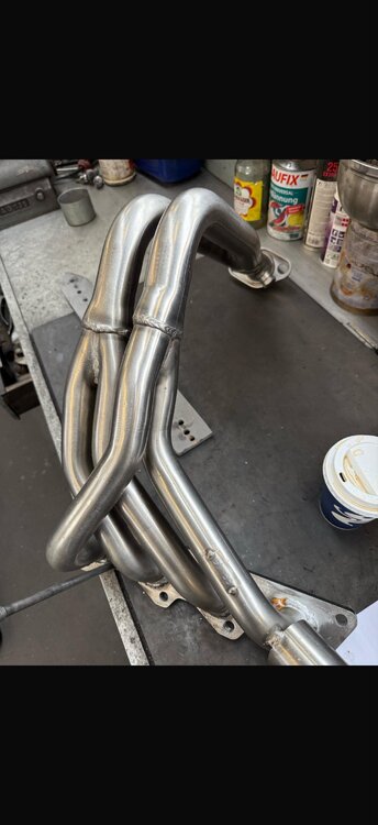

was mich die ganze Zeit so bissi Wundert hier ist,das noch keiner irwie gefragt hat, wer/wie diese Noppenedelstahlfolie Geschweißt/verarbeitet wurde oder ähnliches.
Wild Zusammengeschustert schaut das ja nu nicht aus,da kann schon irwer was👍
Ich habe das mit dem Multispot gemacht.
Weiss nicht ob es auch schon mit Ultraschall oder Induktion gemacht werden kann.
Die Anlauffarben können mit einer Chemikakie entfernt werden. Mit dem Kohlefaserpinsel. Oder Beizgerät.
Piggywelder kenn ich.Multispot ist mir neu,muss ich mal googln
vor 2 Stunden schrieb micky:
Hab da Beizgerät mit Kohlepinsel und 2 Verschiedene Elektrolyte für.
Benutz ich aber nicht ,Stinkt😷

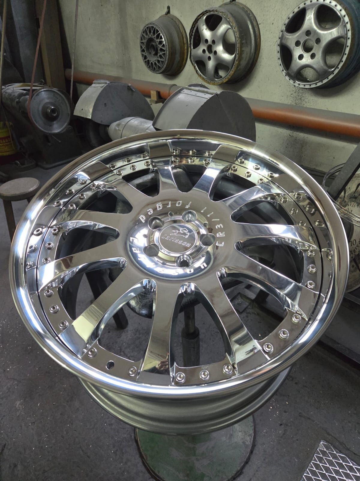

es hat sich noch nichts getan. Ich warte noch auf den modifizierten Endtopf. Dieser geht dann noch zur Firma Custom Tuner in Iserlohn zum polieren. Dort werden auch gerade die anderen Endtöpfe/Endschalldämpfer und Krümmerrohre poliert. Bilder folgen. Eine top Firma bei der ich schon seit 20 Jahren Felgen und andere Teile verchromen und polieren lasse. Anfang des Jahres habe ich zwei runtergekommene Felgensätze Carlsson CR3 in ebay Kleinanzeigen gefunden. Wie immer ist alles Geschmacksache aber auf der aktuellen E-Klasse T-Modell (S214) kommen diese geschmiedeten 3-Teiler mega. Die Felgen sind aus meiner Sicht zeitlos schön und gefallen mir besser als "moderne" Designs.

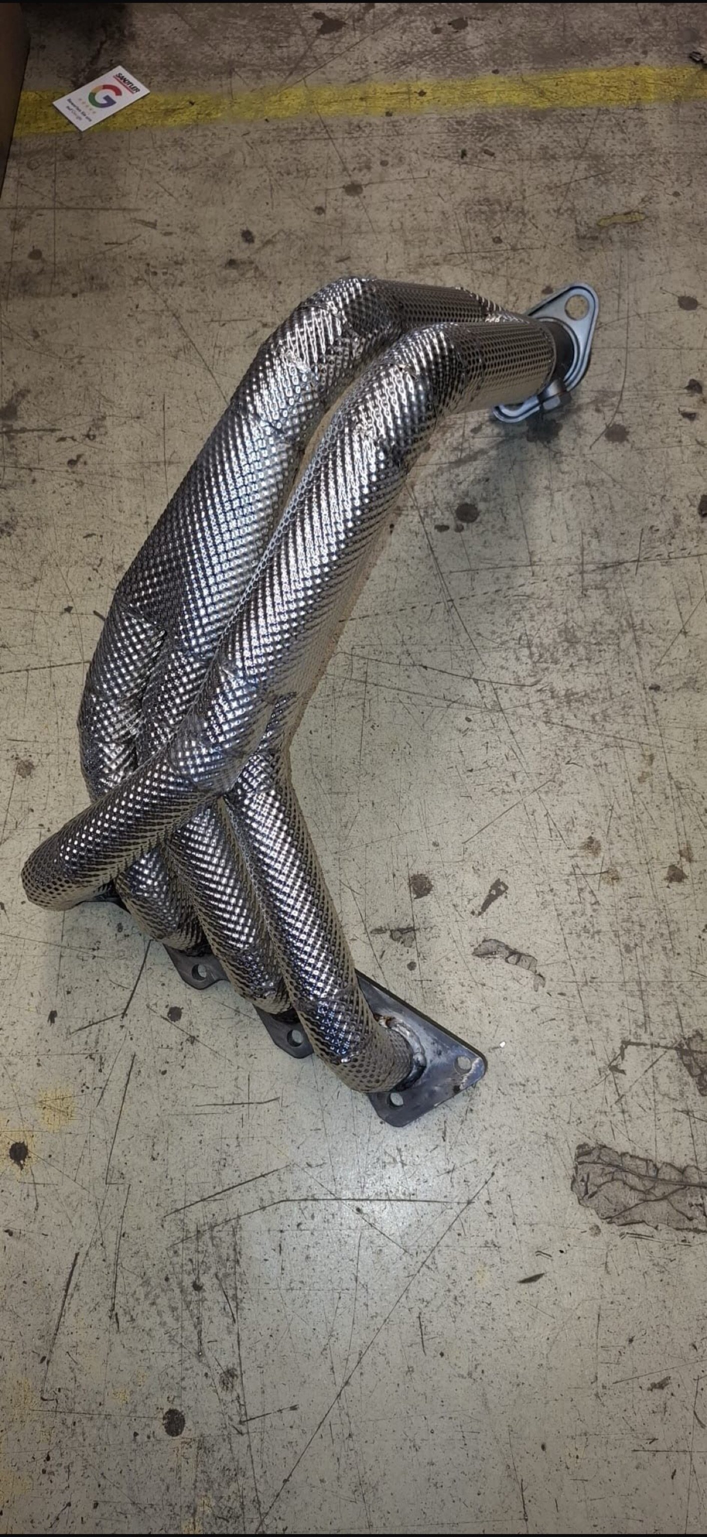

Die Thermoisolierung der Krümmerrohre mache ich nicht selbst. Das macht die Firma Hiller Abgastechnik:
Abgastechnik Hiller
Auch dort habe ich schon (für Autos) Downpipes und Fächerkrümmer thermoisolieren lassen. Mal für die eigenen Autos, mal für Freunde/Kunden. Alle inkl. mir waren bis dato äußerst zufrieden mit der Arbeit. Zuletzt einen Fächerkrümmer für einen Lupo GTI der auf Bergrenner umgebaut wurde.

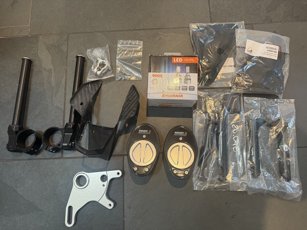

Update kommt bei Neuigkeiten. Ich suche dann noch jemanden der mir die bestellten Teile für die 999S inkl. Service und neuer Reifen fertig macht. Optimal irgendwo im Raum 78234 Engen, aber ich kann die Ducati auch in den Transporter laden und weiter bringen. Muss keine Firma sein, kann auch jemand privat sein der Lust und Zeit hat.

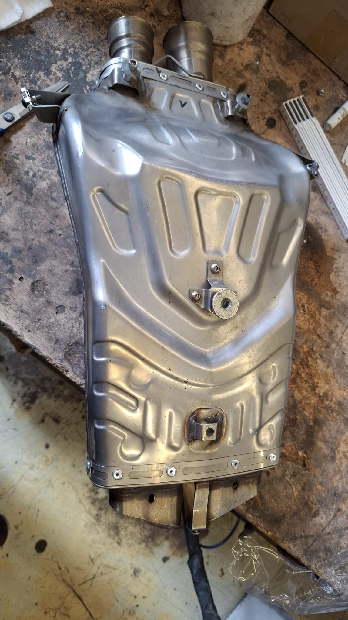

So, der Termignoni Race Endschalldämpfer ist jetzt quasi durchgängig ohne Dämpfung. 3/4 vom Rohr wurde innen eingesteckt und zum Ende hin außen eine Schale darüber gesteckt
Jetzt wird er noch poliert und danach montiert.

Frage die sich mir stellt: Wo willste damit fahren? Die Rennstrecken ohne db-Beschränkung sind ja mittlerweile erst hinter Patagonien zu finden, im ganzen Euro-Raum wird man Dich so nicht auf die Piste lassen 🤔
