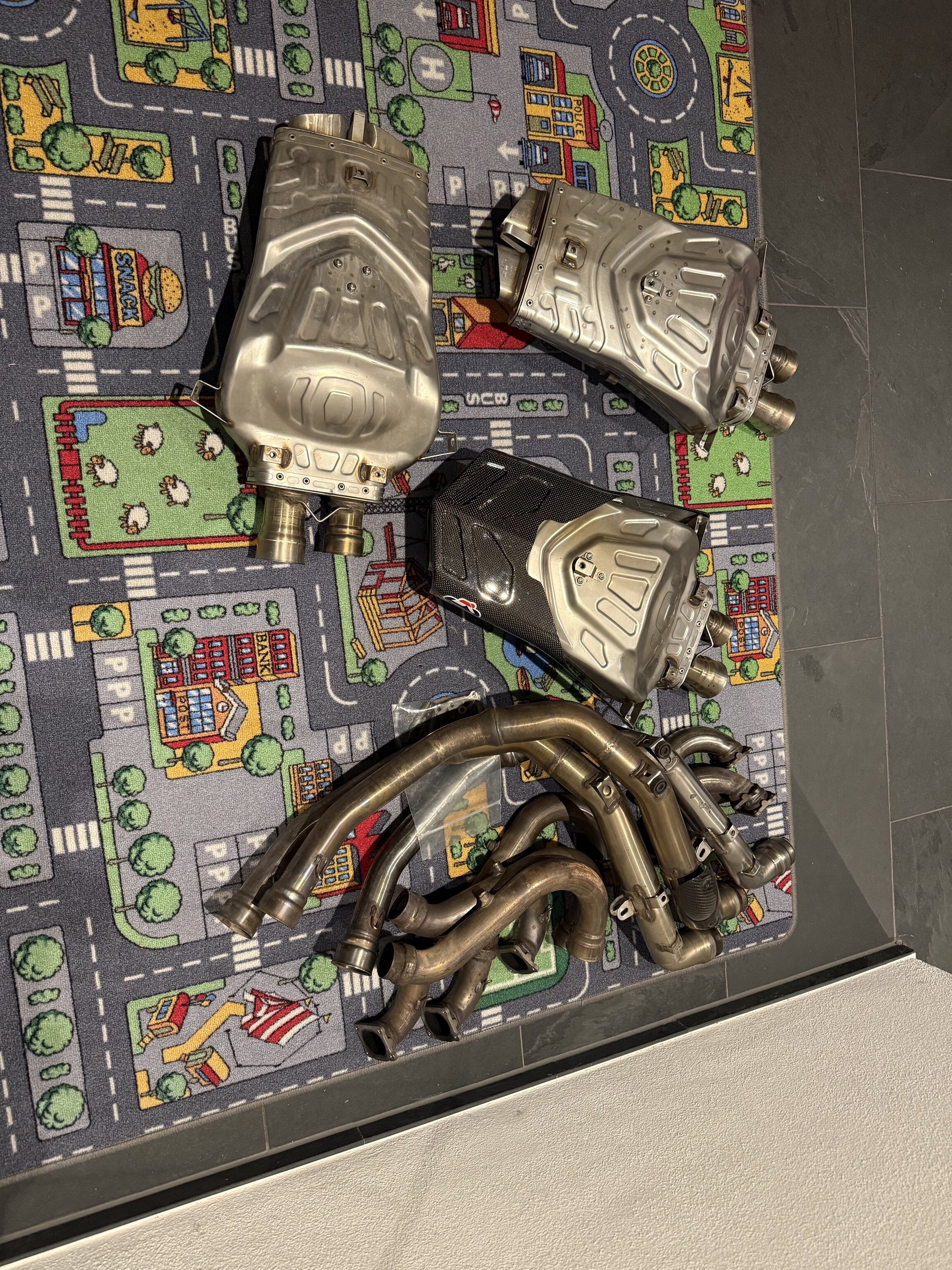

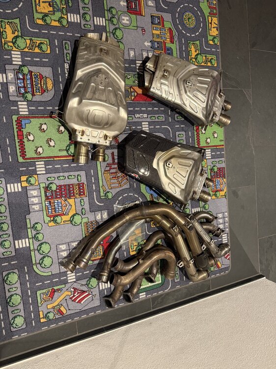

Aktueller Stand. Vier Termignoni Raceanlagen sind besorgt. Eine wird original bleiben. Zwei kommen erstmal ins Regal als Reserve. Bei der vierten wird gerade der Endschalldämpfer aufgeflext mit dem Vorhaben die rund-ovalen Absorber mit dünnem Blech Stück für Stück zu überdecken und zu testen. Die Krümmerrohre lasse ich sauber thermoisolieren. Ich teste dann durch: Krümmerrohre isoliert, nicht isoliert, Endschalldämpfer bearbeitet, unbearbeitet usw.
Am Ende wird dann ein Endschalldämpfer aus dem Regal einmal sauber bearbeitet; oder eben nicht sollte sich herausstellen, dass der originale Termignoni Race Endschalldämpfer schon den schönsten Klang hat.
vor 6 Minuten schrieb Mikko:
So viel schönes Material für ein so wenig sinnvolles Vorhaben ...
Das ist nicht ganz von der Hand zu weisen. Der Endtopf der aufgeschweißt wird war aber nicht mehr in einem all zu guten Zustand. Am Ende werde ich alle Rohre und Endtöpfe noch sauber polieren.
Warum willst du die Töpfe aufflexen?
Du kannst die Nietbänder aufbohren, dann das Innenteil so verändern wie du möchtest und dann alles mit neuen gasdichten Nieten wieder zusammensetzen.
Dann wäre die Manipulation auch schwer zu sehen, obwohl dir das im Falle einer Kontrolle mit der Racing Anlage eh egal sein kann.

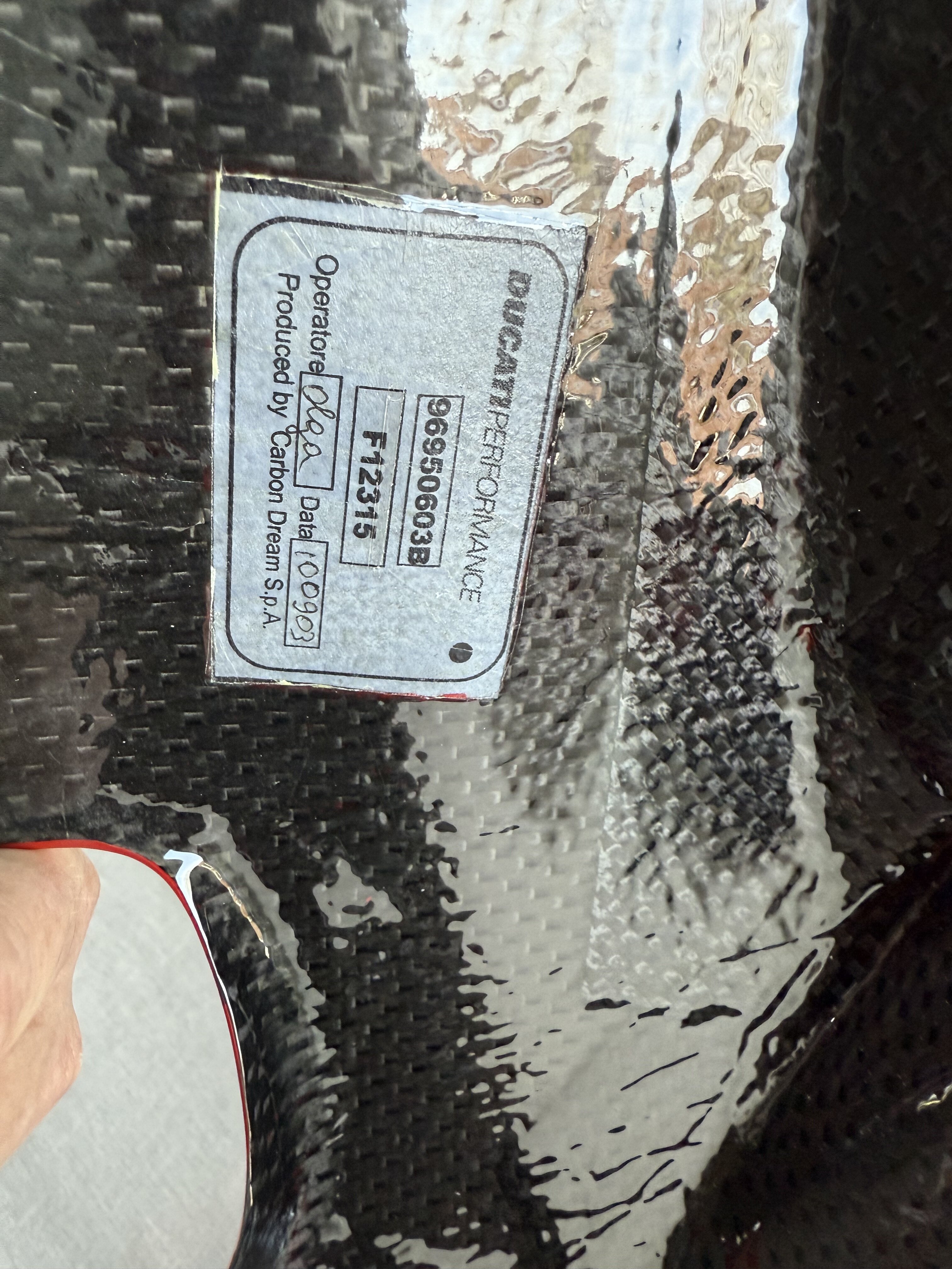

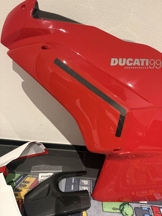

in der Zwischenzeit habe ich mir einige Carbonteile besorgt (Airbox, Kanzel, Heckverkleidung Sitz etc.). Interessant, dass die 999R die ich noch habe die Heckverkleidung nicht aus Carbon hat 🧐? Nachfolgend ein paar Bilder. Bei der Thermoisolierung müssen die Nähte noch gesäubert werden (wird nach Ostern gemacht).
Bei den Rädern/Felgen quält mich seit zwei Wochen die Frage goldene oder Carbon ?

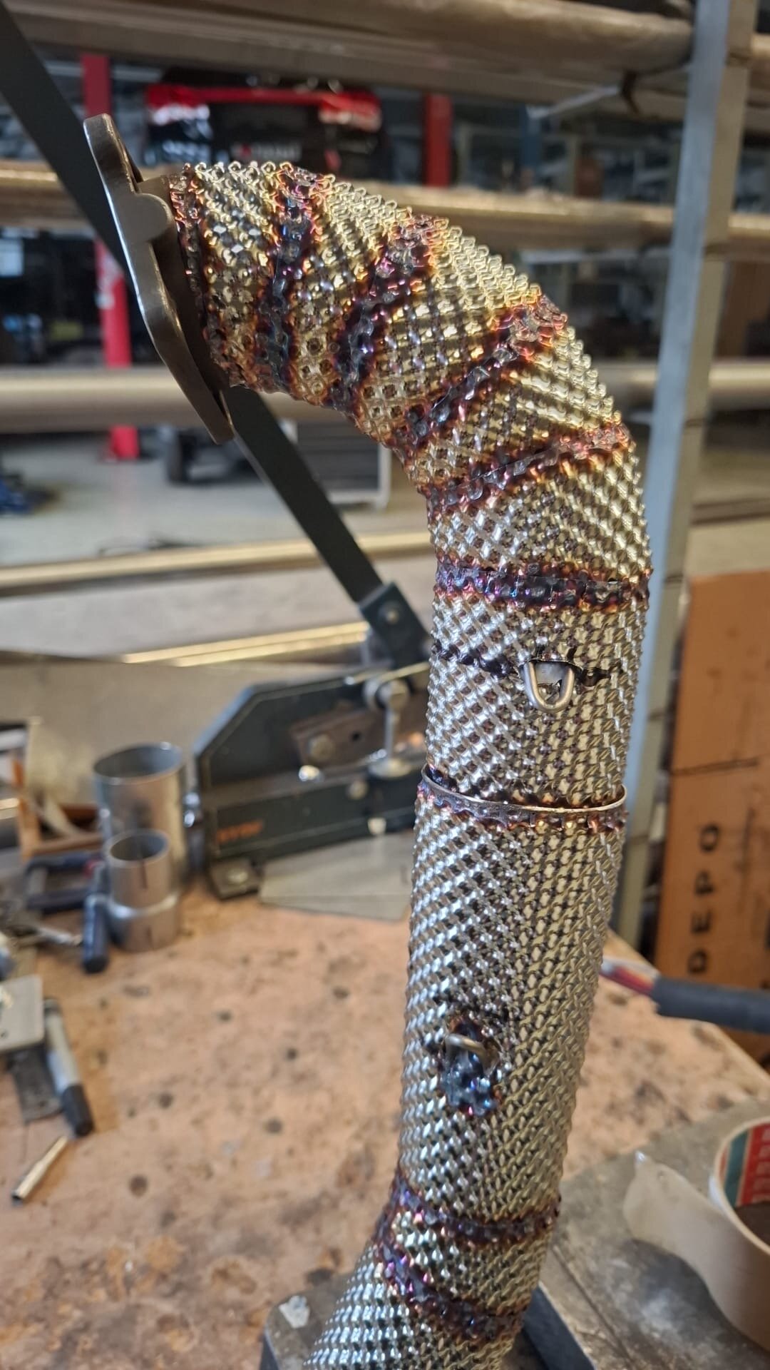

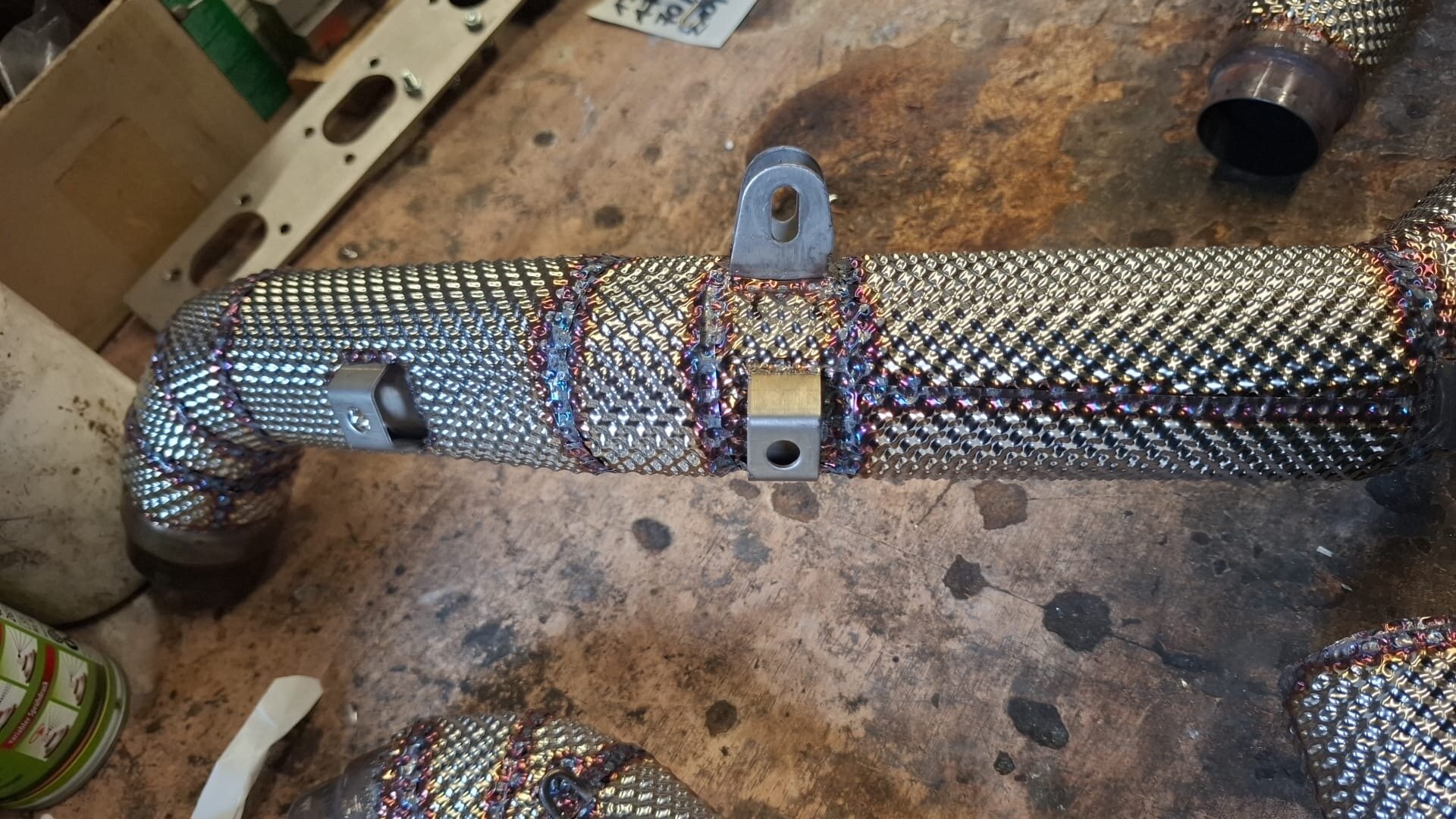

Update der beiden Krümmerrohre fertig isoliert. Ich werde nun bei warmem Motor testen ob überhaupt, und wenn ja welchen, Einfluss die Isolierung auf das Klangbild hat.
Ich melde mich wieder.
Grüße Christian
Die Isolierung sieht, finde ich, doch etwas gewöhnungsbedürftig aus. Ich wusste gar nicht, dass es so etwas überhaupt gibt. Ich nehme mal an, dass der eigentliche Einsatzzweck die Thermische Isolierung bzw. die Vergößerung der Abstrahlfläche ist. Mir ist nicht ganz klar, welchen Effekt auf das Klangbild das haben soll - gehen denn von den Krümmerrohren im Vergleich zum Endschalldämpfer nennenswerte Schallemissionen aus?
Edited by Snaporaz
vor 1 Stunde schrieb Snaporaz:
wenn das nicht stramm sitzt,könnte es ein wenig schepperig sein,ähnlich wenn sich am Auto unterm Wagenboden die Hitzeschutzbleche(schaut ähnlich aus,nur meist aus Alu) lösen und am Auspuff aufliegen.
Rassel Rassel schepper klapper und so.
Aber vielleicht hat er ja ne Lage Glasfaser druntergemacht,dann würde dem Zeugs wohl auch länger halten.
Wenn die Dünne Folie paarmal ordentlich Hitze bekommt wirds schnell zerbröseln.
Aber da davon auszugehen ist,das der Apparat kaum bis selten bewegt wird,ist's eh Egal.
Servus.
Ich bin mal einen C63 (W204 mit 336KW) mit Kleemann Fächerkrümmern gefahren. Erst blank, dann habe ich sie für eine in der Tat deutliche Reduktion der Hitze im Motorraum, thermoisolieren lassen. Mir ging es damals nur um eine kühlere Atmosphäre im Motorraum. Als Nebeneffekt hat sich das Klangbild hörbar verändert. Er wurde nicht (gefühlt, ich habe es nie gemessen) lauter, dafür aber bei warmem Motor vom Klang "brachialer". Eventuell ist Einbildung auch eine Bildung. Ich teste es jetzt einfach bei der 999S.
Den C63 gibt es noch, den fährt jetzt mein Freund. Die Isolierung ist mittlerweile pechschwarz.
Der präparierte Endtopf für die 999S ist noch nicht fertig. Ich stelle dann ein paar Videos rein.
Grüße Christian
vor 5 Stunden schrieb Poloking:
Also in dem Fall eher nicht.
Bin der Meinung das sich Mopeds nach dem Umwickeln der Krümmer  mit diesem Grausligen CaferacerBobber AuspuffThermoband sich anschliessend leicht anders anhören.
Vielleicht sinds auch nur die Eigenschwingungen der Krümmer die Reduziert / gedämpft werden.
Ich weiss es nicht.
Laut einigen Ami Foren soll das Krümmer Isolieren bei deren gepimpten V8 Leistung bringen......Keine Ahnung
Durch die Isolierung soll die Wärme nicht mehr abstrahlen und somit im innern des Rohrs bleiben. Durch die höhere Temperatur erhöht sich die Abgasgeschwindigkeit und dadurch kann die Abgasseulenschwingung reduziert werden. Ob dies zu höhren ist weiss ich nicht, aber ein schnellerer Abgasstrom ist bestimmt nichts schlechtes. Wird oft auch durch Durchnittsreduzierung der Rohre erzielt. Aber das wäre jetzt am Thema vorbei.

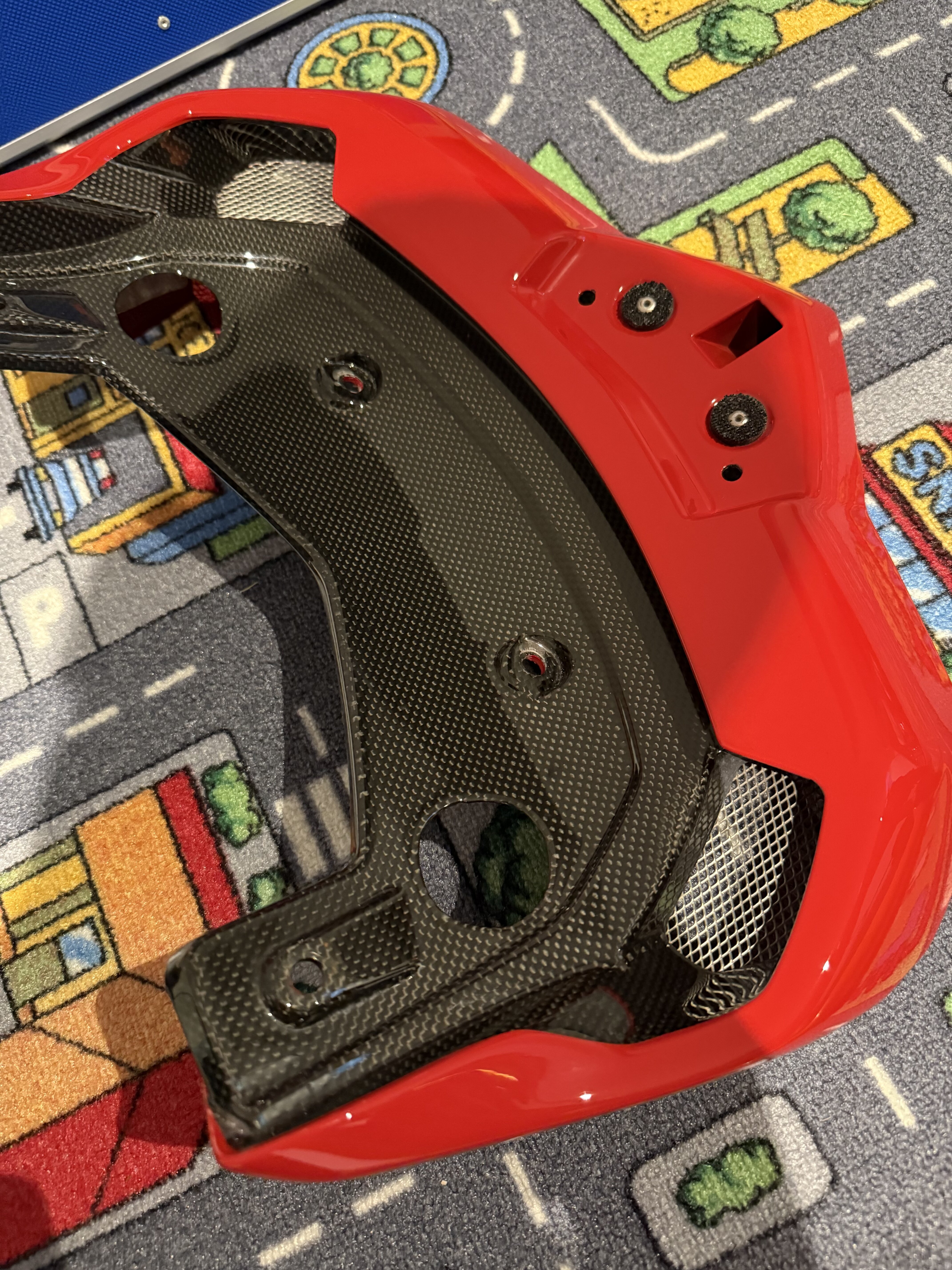

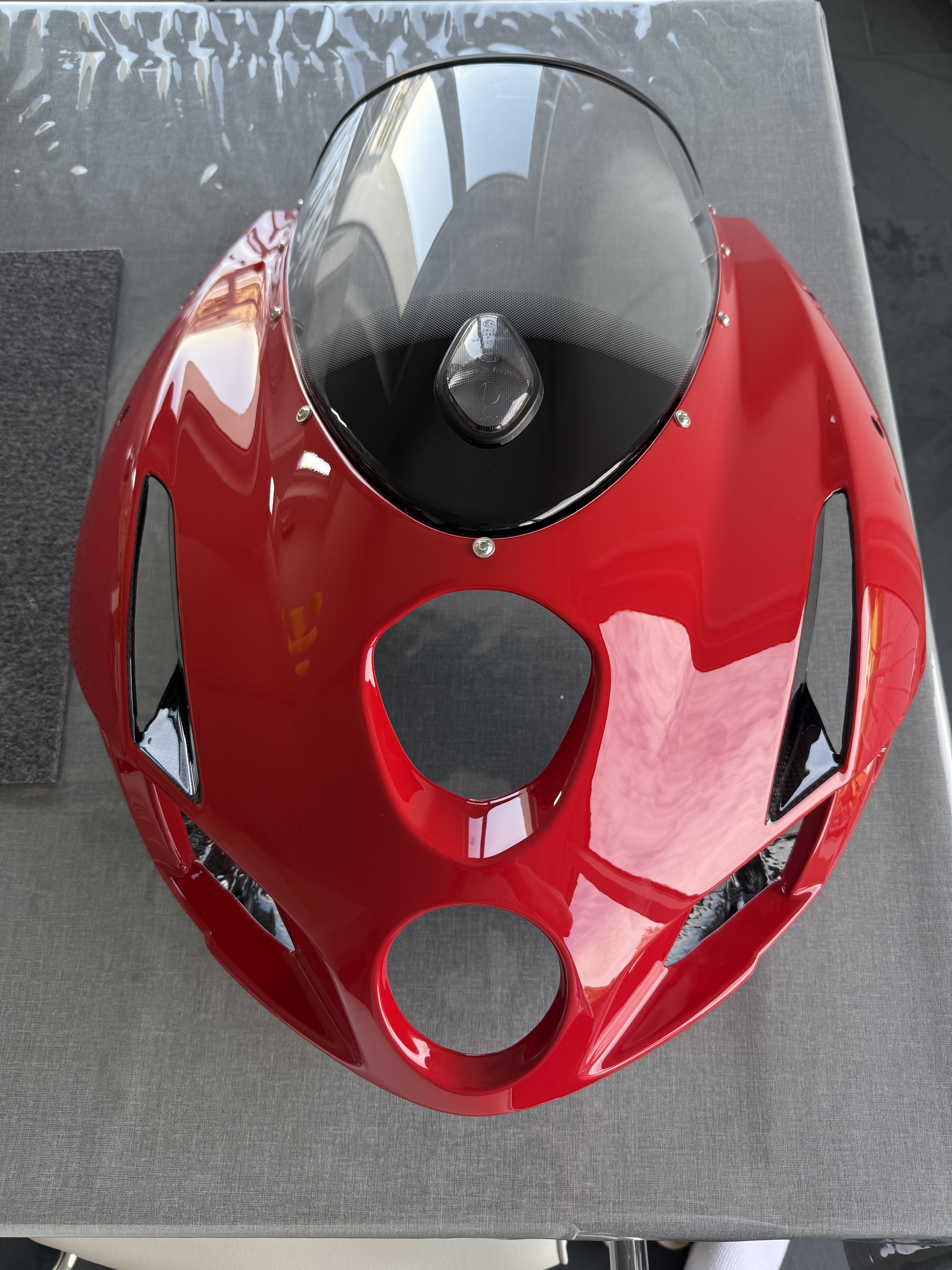

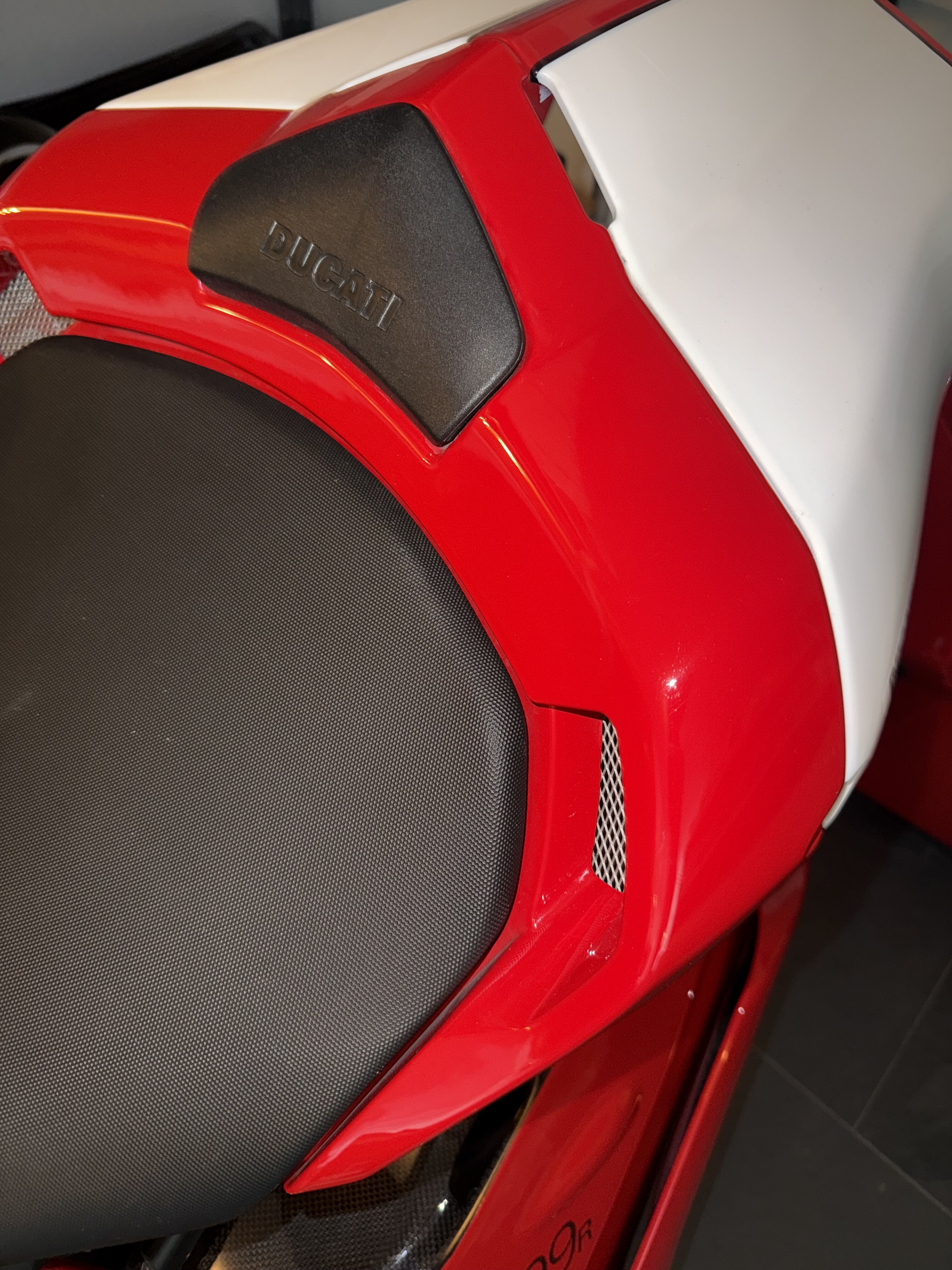

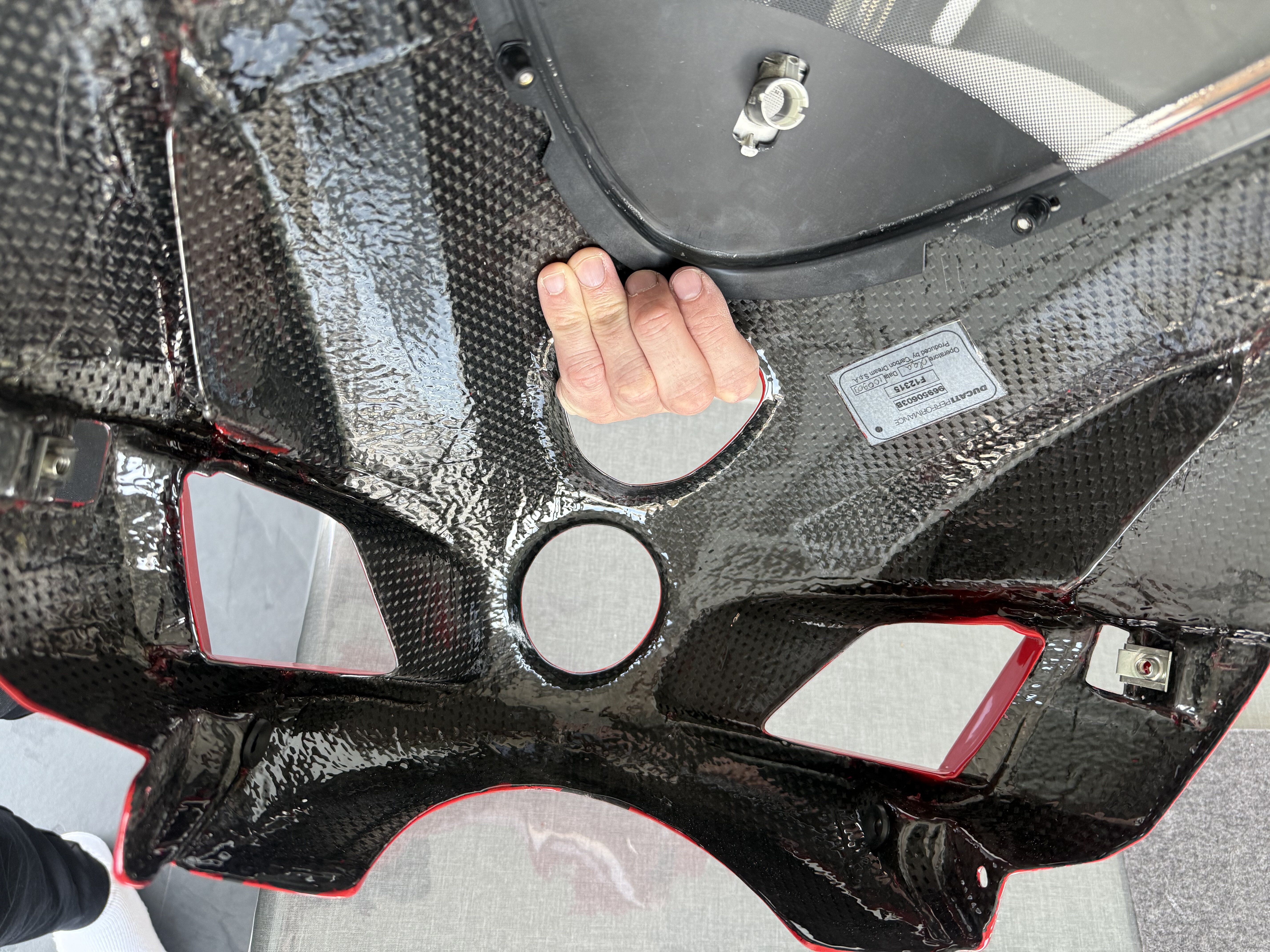

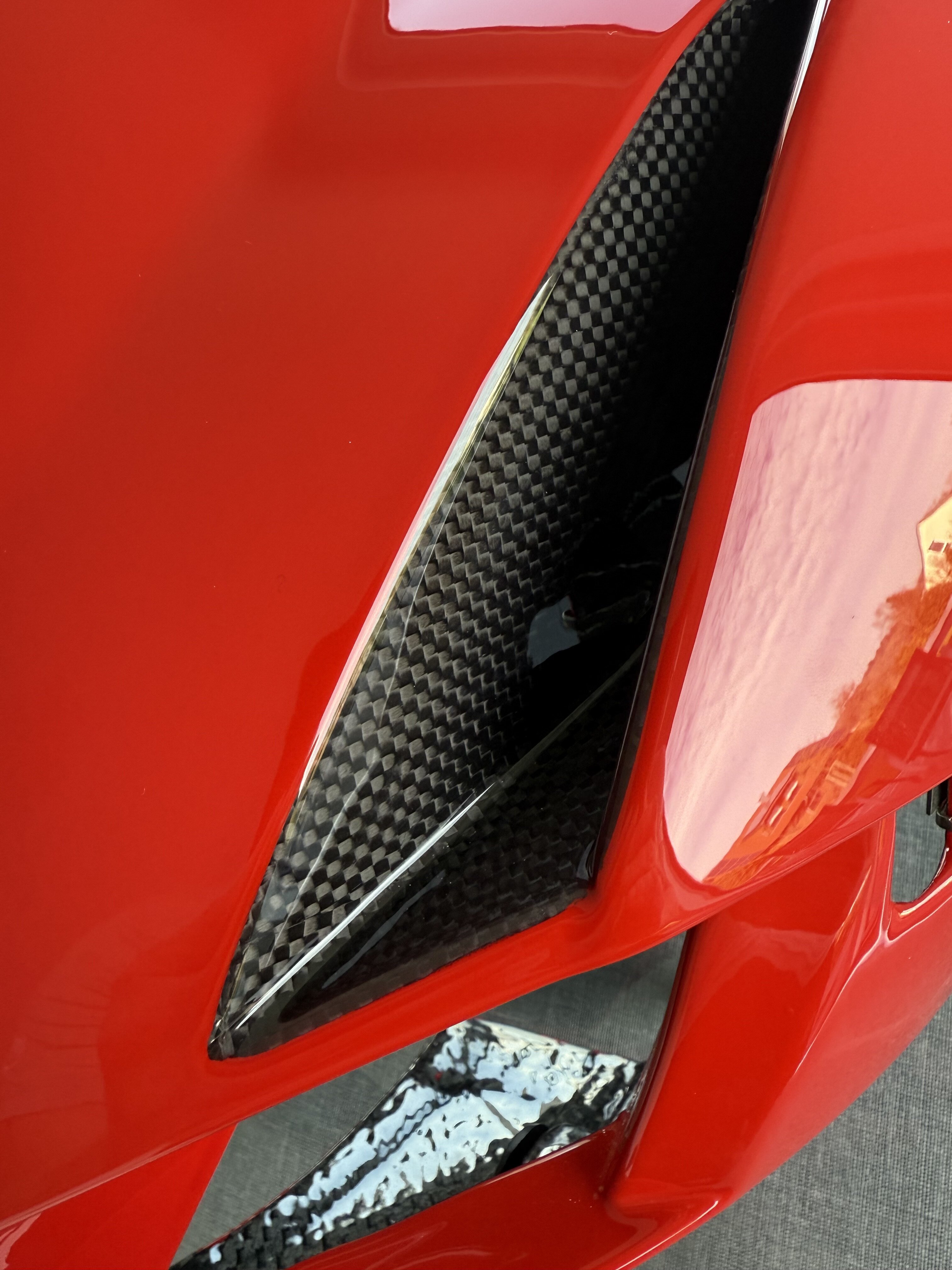

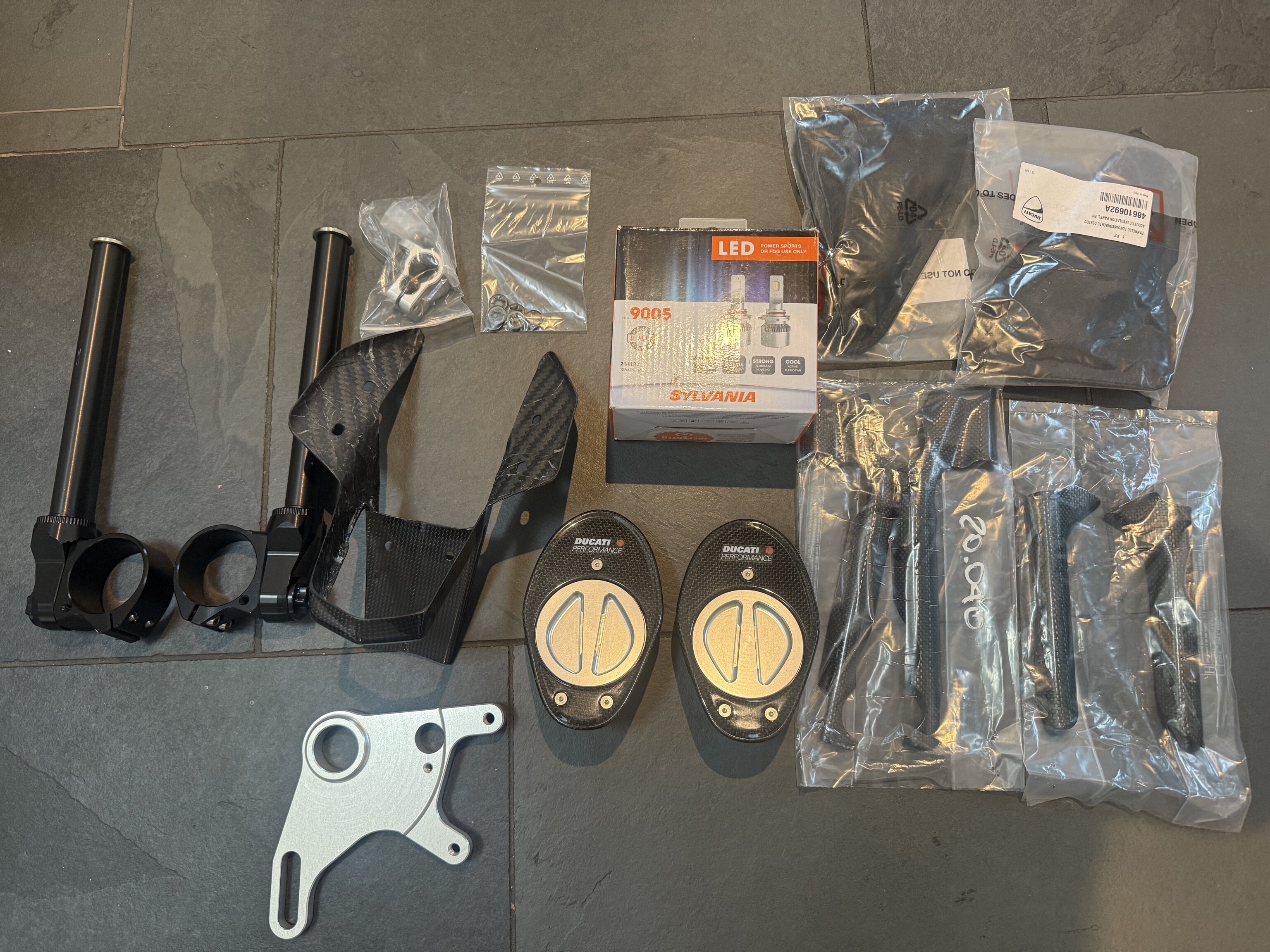

Passt zwar nicht zu diesem Thema. In der Zwischenzeit habe ich noch ein paar Teile für die 999S über panaitiu_bikes (Instagram) für die 999S besorgt:Teile999S.thumb.jpeg.7d94fc3186cfad862cafe41926bf76bb.jpeg
Hat alles super geklappt. Der Verkäufer ist sehr freundlich aber vor allem kompetent.
Sobald die polierten Endtöpfe zurück sind suche ich jemanden in meiner Nähe (Radius bis 200km okay) dem ich die 999S dann bringen kann und er mir:
- einige Carbonteile verbaut
- neue Reifen
- Carbonairbox verbaut
- Service macht, alles was gemacht werden muss
Wenn jemand eine Empfehlung hat oder selbst darauf Lust hat, sehr gerne. Er hat keinen Zeitdruck und um die Bezahlung muss er sich auch keine Sorgen machen 🙂
Grüße Christian
