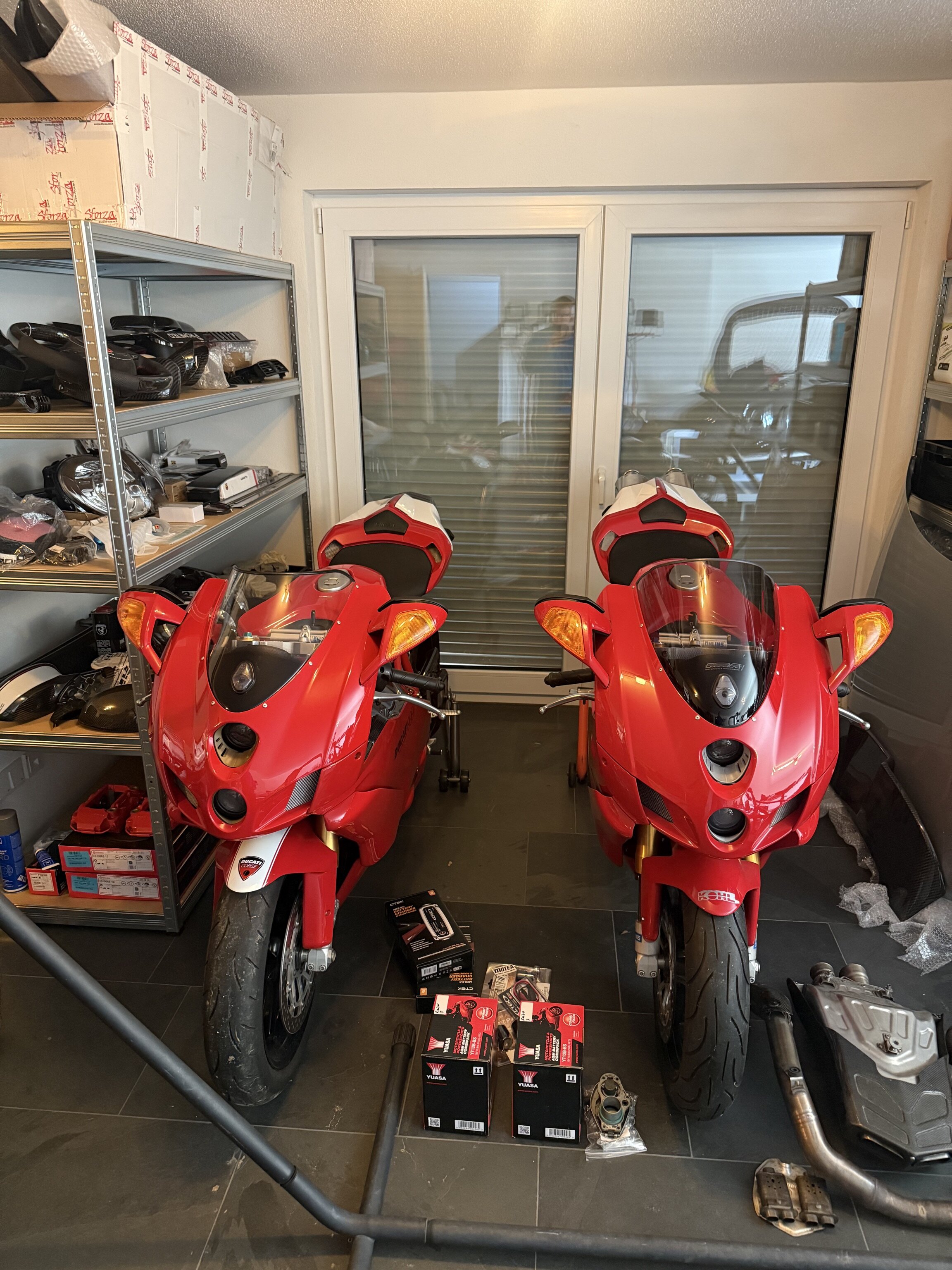

kurze Vorstellung: Mein Name ist Christian Kaiser (41) aus 78253 Eigeltingen. Ich habe mir zwei gebrauchte Ducati 999 gekauft. Eine R und eine S. Die R bleibt unangetastet und erhält, wenn überhaupt, nur gelegentlich eine kurze Bewegungsfahrt.
Die S ist bis jetzt nur 2.200km gelaufen und möchte ich auch fahren. Der Vorbesitzer hat der S einen Endtopf, besser gesagt zwei, von Remus verpasst. Geschmäcker sind verschieden, mir gefallen die (leider) überhaupt nicht. Ich finde den Termignoni Endtopf mit der Carbonblende am schönsten. Beim Kauf der R gab es eine Termignoni Race Anlage dazu (Krümmer, Steuergerät und Endtopf mit Carbonblende).
Diese Termignoni Race Anlage habe ich jetzt noch einmal gekauft, komplett (Krümmer, Steuergerät, Endtopf/Endschalldämpfer und Carbonblende). Und jetzt zur eigentlichen Frage dieses Threads:

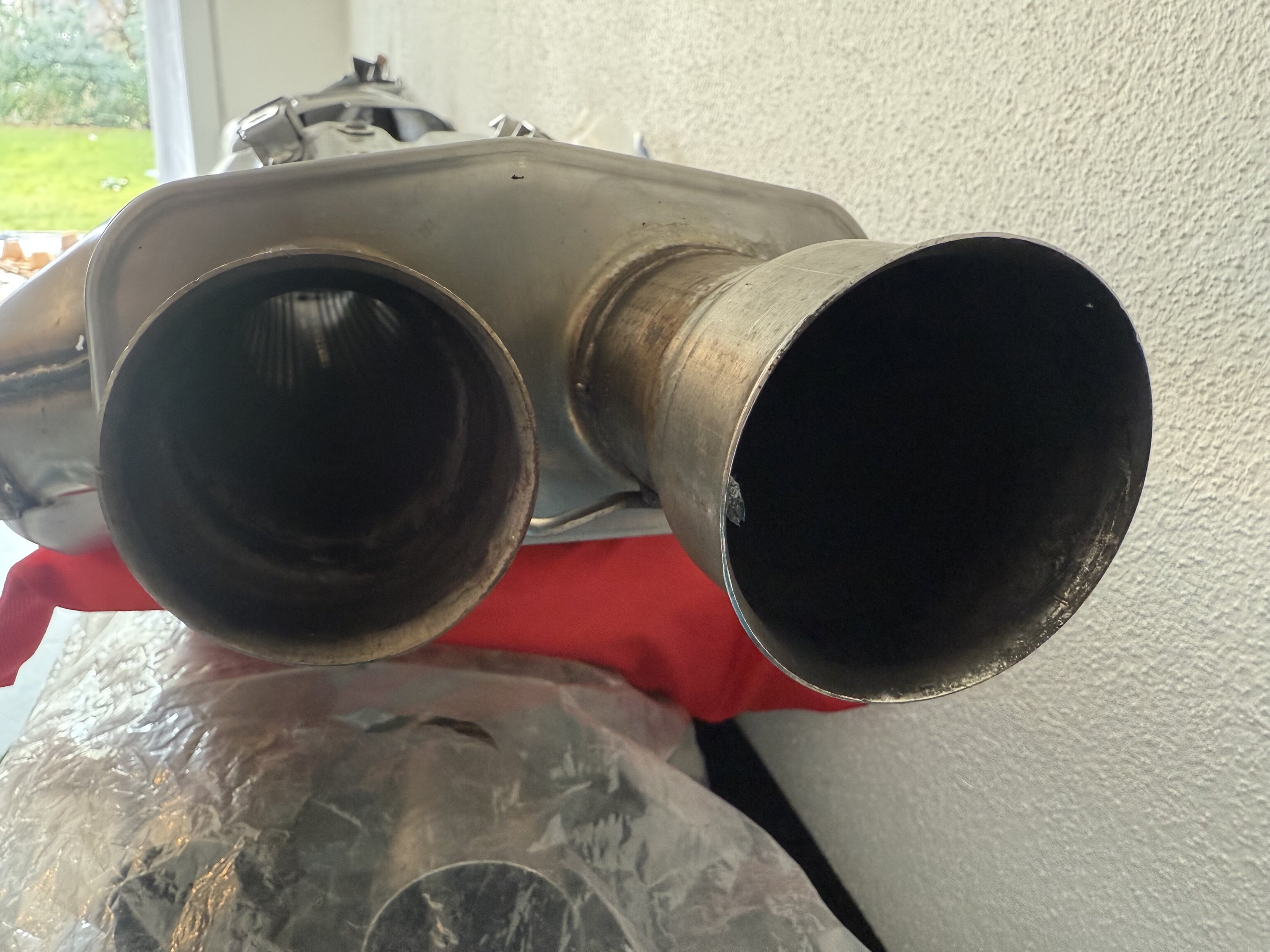

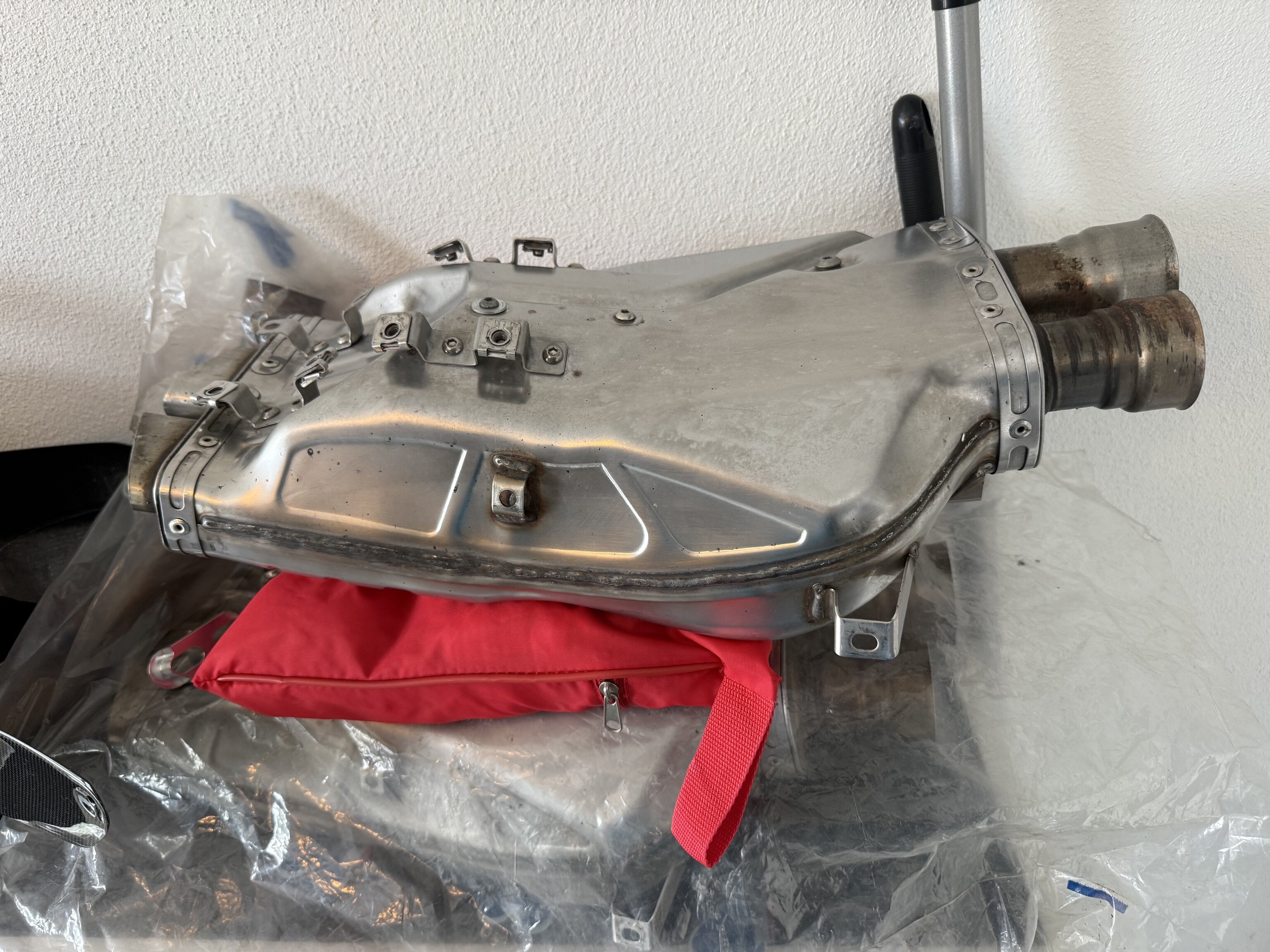

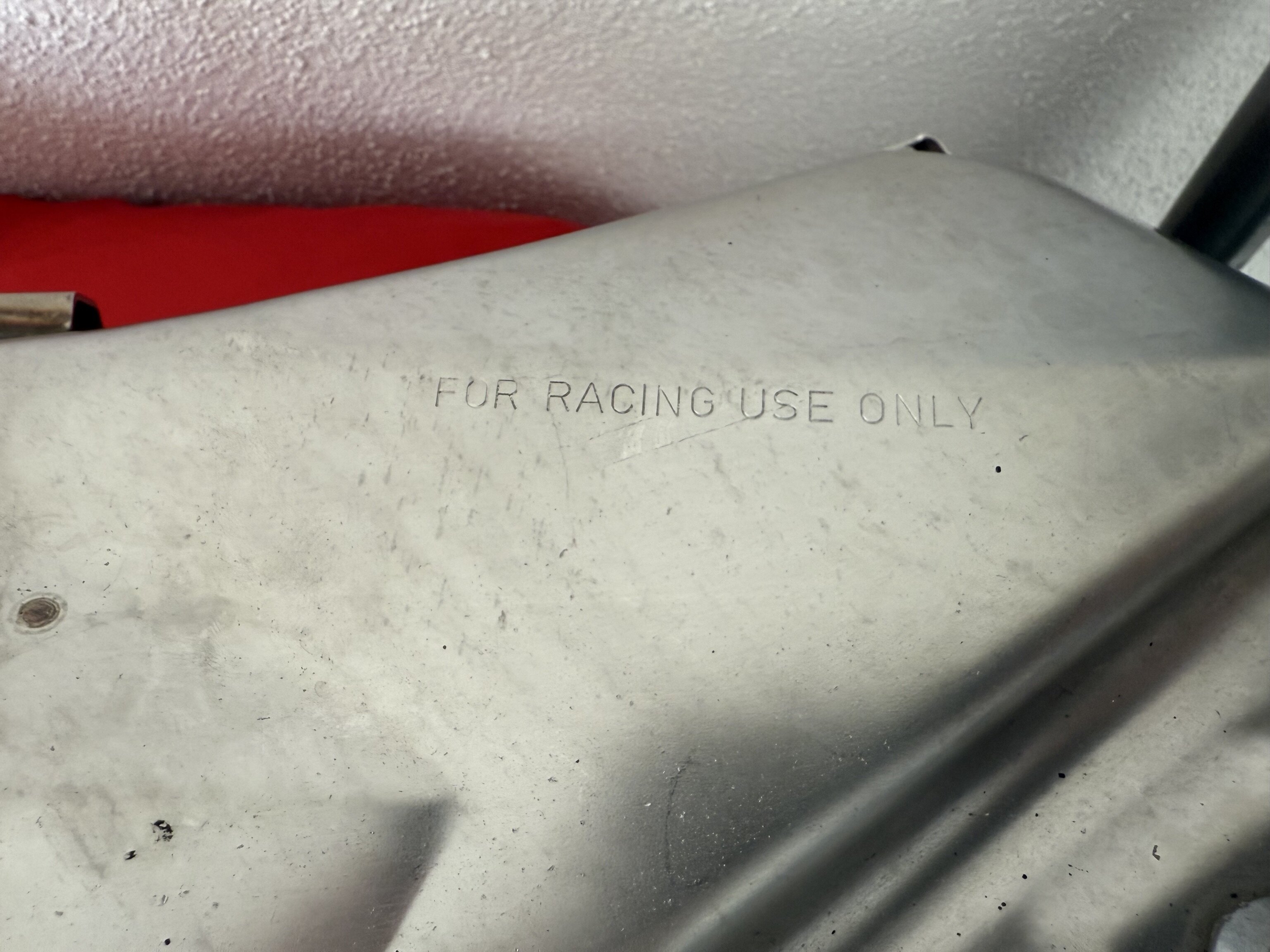

Ich habe mir noch einen weiteren Termignoni Endschalldämpfer von einer R gekauft. Wie bei den anderen auch steht dort "For Racing use only" drauf. Ich möchte die Ducati maximal! laut haben. Bzgl. TÜV, Erlischen des Versicherungsschutzes, Punkte, wo liegt der Sinn darin usw. darum geht es mir nicht.
Macht es Sinn den Endschalldämpfer aufzutrennen und einfach zwei Rohre durchzuziehen? Quasi, dass der Endtopf nur noch eine Attrappe/Hülle ist? Meiner Theorie nach dürfte/sollte der Klang dann sehr ähnlich dem ohne Endschalldämpfer sein. Oder verursacht die Hülle des Endschalldämpfers Resonanzen?
Bevor ich die Aktion starte, Frage in die Runde ob jemand schon einmal die gleiche Idee hatte und etwas an Erfahrung berichten kann.

Machen kannst du es, am besten das Rohr so formen das es hinten wie die DB-Killer in die Endrohre geht. Durch den Schalldämpfer durch und aufweiten damit es mit den Rohren schön passt.
Ich bin mir aber nicht sicher wie das zu bauen ist. Aufschneiden würde ich nicht, Nieten ausbohren, alles auseinander ziehen und die Rohre anpassen. Wird schon klappen und es könnte wieder zurückgebaut werden.

meine Erfahrung zur Lautstärke: der kleine OEM Krümmer mit nur dem Race Endtopf ist am lautesten. Die Termi Race-Komplettanlagen zielten alle eher auf unter 102 db Phonlimit.
Ich könnte mir vorstellen, dass du durch Entfernung der Dämmwolle im Slip On Dämpfer unter Beibehaltung der Originaloptik am weitesten kommst.
