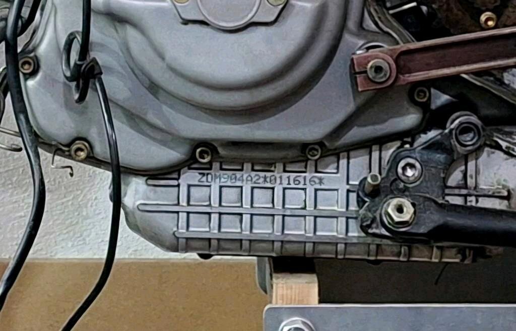

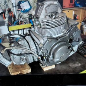

Moin, kann hier vielleicht jemand draus erkennen um welche Motorvariante es sich handelt?
Es ist ein 900er Monster Vergasermotor ab Baujahr 1998.
Ist das ein Motor mit 67 PS oder mit 75 (78?) PS?
Desweiteren hätte ich gerne noch gewusst, wie die Motorkennung vei den ie Modellen ab 1998 lautet?
ZDM904... und ob die Kennung bis zum Ende der 900er ie (2002?) nochmal verändert wurde?
SCHWIERIG, ich weiß. Aber vielleicht....

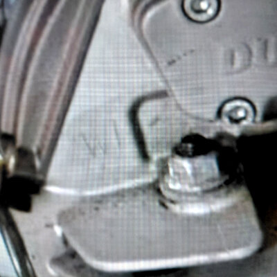

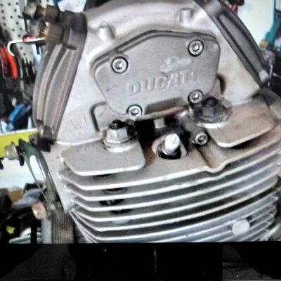

Links neben den Nockenwellen Lagerdeckeln müsste ein Buchstabe mit einer Zahl eingeschlagen sein, "W" für Kleine Ventile oder "V" für Köpfe mit den Grösseren Ventilen und 75 Ps.
Da würd ich unabhängig der Motorkennung hinschauen,da ja niemand weiß ob die Köpfe vielleicht schonmal getauscht wurden.
Der Motornummer "904A2C" nach, ist das der gleiche der hier auch als Ersatz rumsteht,und der stammt von einer Monster EZ98 mit 75 PS
Zu Deinem Foto: Das da jemand mit Fenstersilikon rumgesaut hat ,wirft Natürlich auch Fragen auf.....

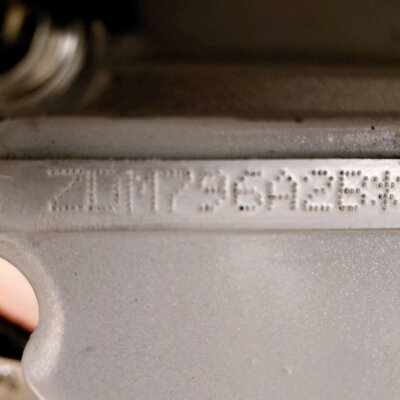

Das ist die Kennung von meinem 796er mit einem B

Kann doch gar nicht sein,der von dir auf den Fotos hat A2C,ist aber kein "ie" Motor.
Erkennbar an dem Fehlenden Zündungspickup Links neben der Lima.

Stimmt. Da hab ich jetzt gar nicht mehr dran gedacht. SORRY!
Die Nummer ist von einer Monster die ich mir letztes WE in Hannover angesehen habe.
Offiziell eine Vergasermonster, hatte aber wegen angeblichen Motorschaden einen i.e. Motor verbaut.

ZDM = Hersteller
904 = Hubraum
A    = Kühlung (Air) darum hat ST2 "W" für Water
2    = Anzahl Ventile pro Zylinder
C    = Laut einem US Forum soll das für Carburettor stehen.Aber das kann ich mir nicht vorstellen.
Oder hat dieser Buchstabe was mit der Getriebe Ausführung zu tun hat?
Primärübersetzung 2:1 vs 1,84:1 ?
Unterscheidet sich nicht auch das Vergaser Monster Getriebe von der 900SSie?
Zumindest hat die Monster900ie das eng gestufte Getriebe wie auch in der 748.
Die Vergaser Monster das "Normale"............
Vielleicht hat dieser Buchstabe auch rein gar nix zu bedeuten...........
